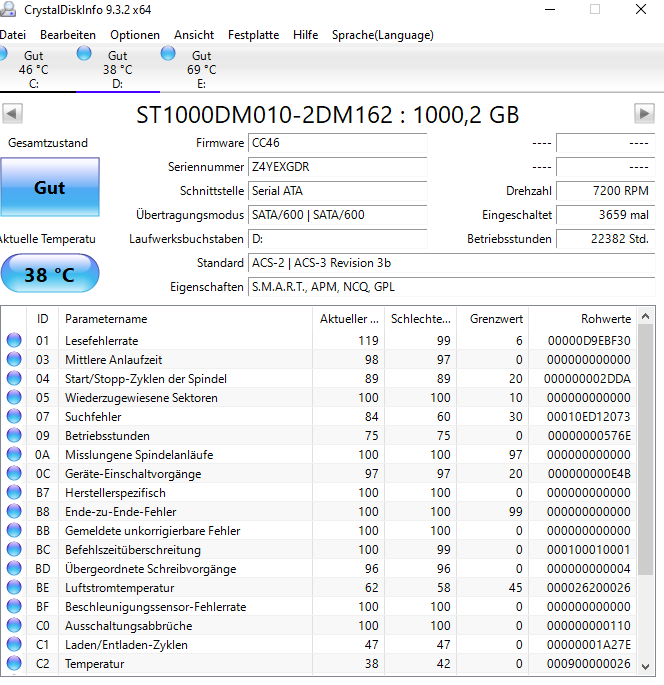

Prüfe eventuell mal deine HDD noch mit CrystalDiskInfo

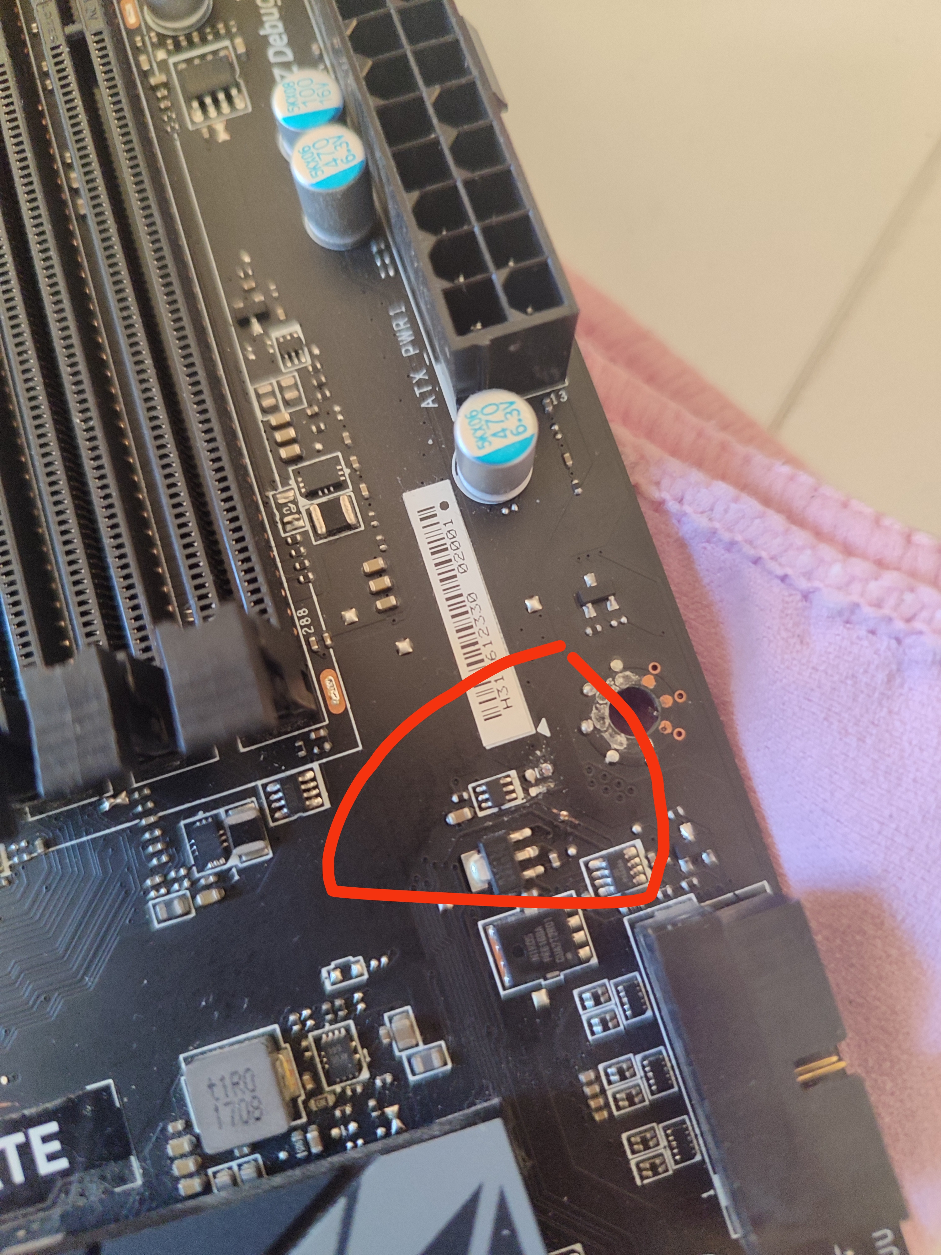

Dass das Netzteil gleich das Board mitreißt ist aber schon ziemlich doof.

Ja :/ Aber besser so als das die CPU oder GPU in den Tod geschickt wird. Hab mein Mainboard grade noch mal unter die Lupe genommen und dabei ist mir das aufgefallen.

Hast du eine Ahnung wie das passieren konnte ? Holy moly :/
An der Öffnung, wo die Abstandshalter angebracht werden, sieht es auch nicht ganz sauber aus.
Waren die Schrauben eventuell locker?
Beim Ausbau waren die Schrauben ganz normal angezogen. :confused_alt:
