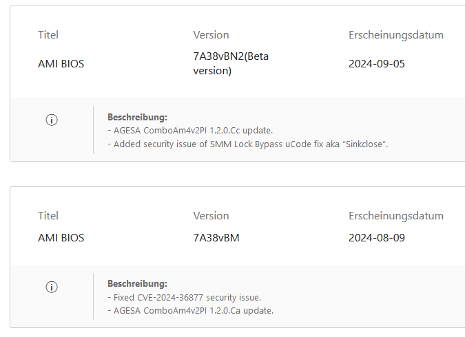

Ok, meine letzte Idee, deine Biosversion ist aktuell? Wenn nicht, die aktuelle, eventuell nicht die Betaversion, einspielen.

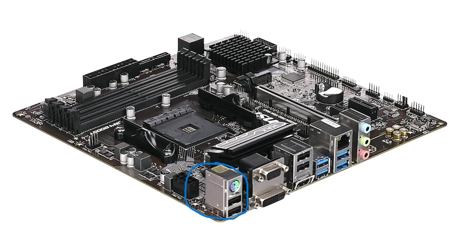

Kannst du mal ein Foto von der Slotblende vom Board machen, wenn die Sticks hinten stecken?
Müsste einer der oberen nicht der BIOS-Update Port sein?
Ich weiß nicht welcher Port für das Bios Update ist.
Die beiden markierten Ports sind nur USB 2.0 und primär für Maus und Tastatur vorgesehen.
Teste mal mit den blauen 3.0 Ports.
Vielleicht reicht der Strom nicht aus.
Oder es wurde beim Einbau das Blech der Slot blende so eingesetzt das es in die Port ragt und es dadurch zu Problemen kommt. Wäre nicht das erste mal das so was passieren würde.
Mach mal ein Bild mit und ohne die USB Sticks. Vielleicht kann man da ja was erkennen.
