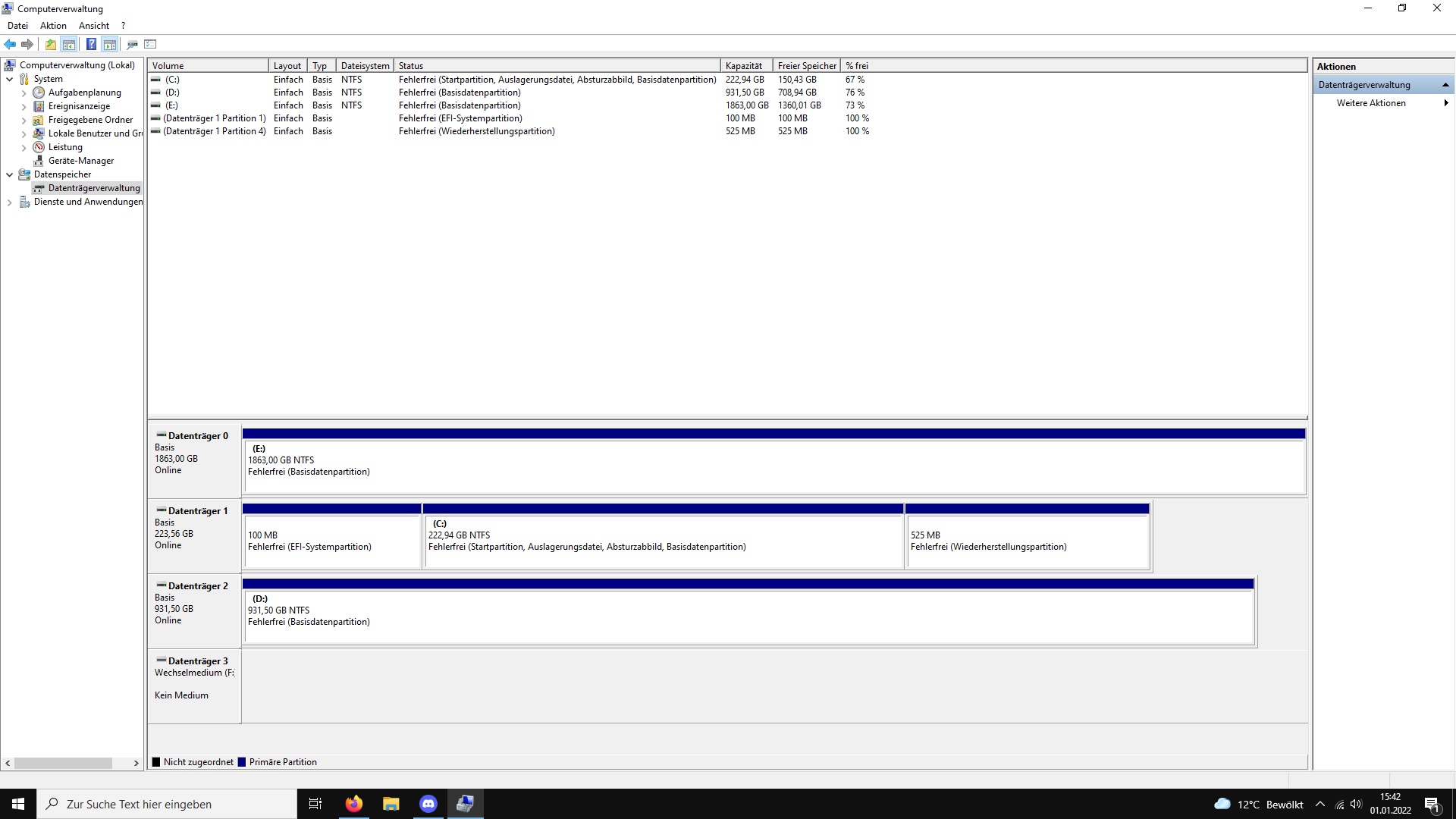

Kannst du Bitte mal einen Screenshot der Datenträgerverwaltung mit allen Laufwerken, und alles aufgezogen, zeigen.
Hallo @Ponderosa
Anbei der Screenshot, hoffe das ist, was du meinst?
Reaktionen: Ponderosa

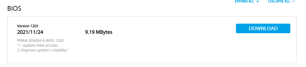

Ja, Danke. Das meinte ich. Aber meine Vermutung die ich hatte, ist es nicht.
Ayus66 schrieb:
BIOS ist auch im Werkszustand und up to date.
Werkszustand vom Bios ist das die Version wie im Bild?

@Ponderosa Ja das ist die Version.

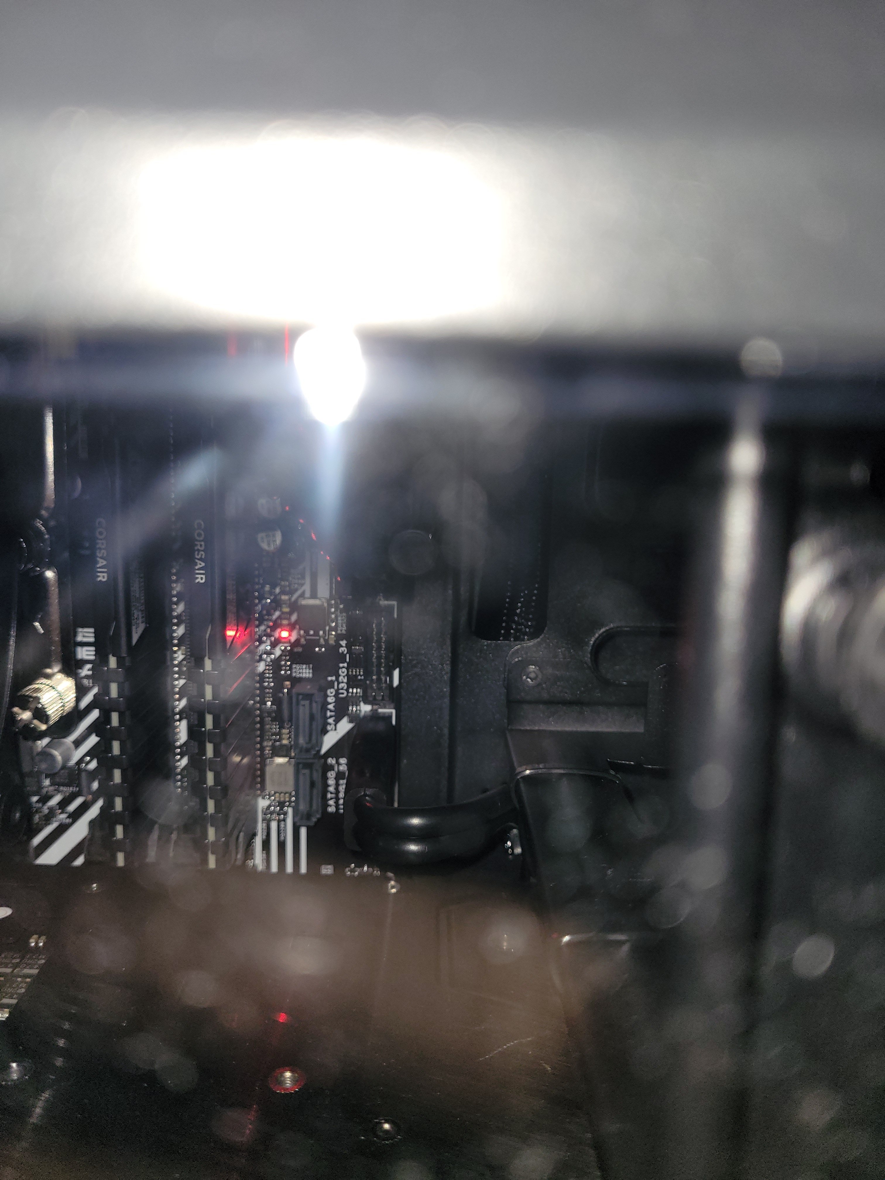

Und es gibt wieder etwas Neues...ich hoffte ja es wäre nun geschafft, stattdessen tritt nun etwas konkreteres auf.
Hab im ShutUp10 ein paar Windows Sachen (Telemetrie usw.) deaktiviert und deshalb einen Neustart durchführen müssen. Ich bezweifle allerdings, dass es an den ShutUp10 Einstellungen lag...
Jedenfalls entschied sich mein PC mal wieder nicht neu zu starten, sondern in ne Art Leerlauf zu gehen...und...eine rote LED dauerhaft leuchten zu lassen. Ist das erste mal, dass das vorkommt. Anbei ein Bild (leider etwas unscharf). Kann das jemand zuordnen? Google spuckte leider nicht viel aus und im Handbuch fand ich auch nichts. Gepiept o.ä. hat nichts.
Nachdem obligatorischen längeren drücken des Startknopfes und erneutem Startversuch startete der PC wieder ganz normal als wäre nie etwas gewesen...

Sorry für die vielen Posts...aber es gibt schon wieder etwas Neues...
Gerade wollte ich den PC anschalten und er reagierte gar nicht (kein Lüfter, nichts). Es war, als wenn er nicht in der Steckdose stecken würde. Ich drückte mehrmals und er reagierte immer noch nicht.
Auf das 10. oder 15. Mal drücken reagierte er und sprang normal an und fuhr hoch.
Was ist denn das für ein Mist? Bitte dringend um Hilfe :/
PS: Im BIOS hab ich eben noch das Asus Performance Enhancement deaktiviert. Ist standartmässig eigentlich aktiviert...aber vielleicht hilfts ja.
Steht im Handbuch. Ist die Q-LED der CPU(von unten nach oben CPU/rot, RAM/gelb, Grafikkarte/grün, Boot/gelb-grün).
