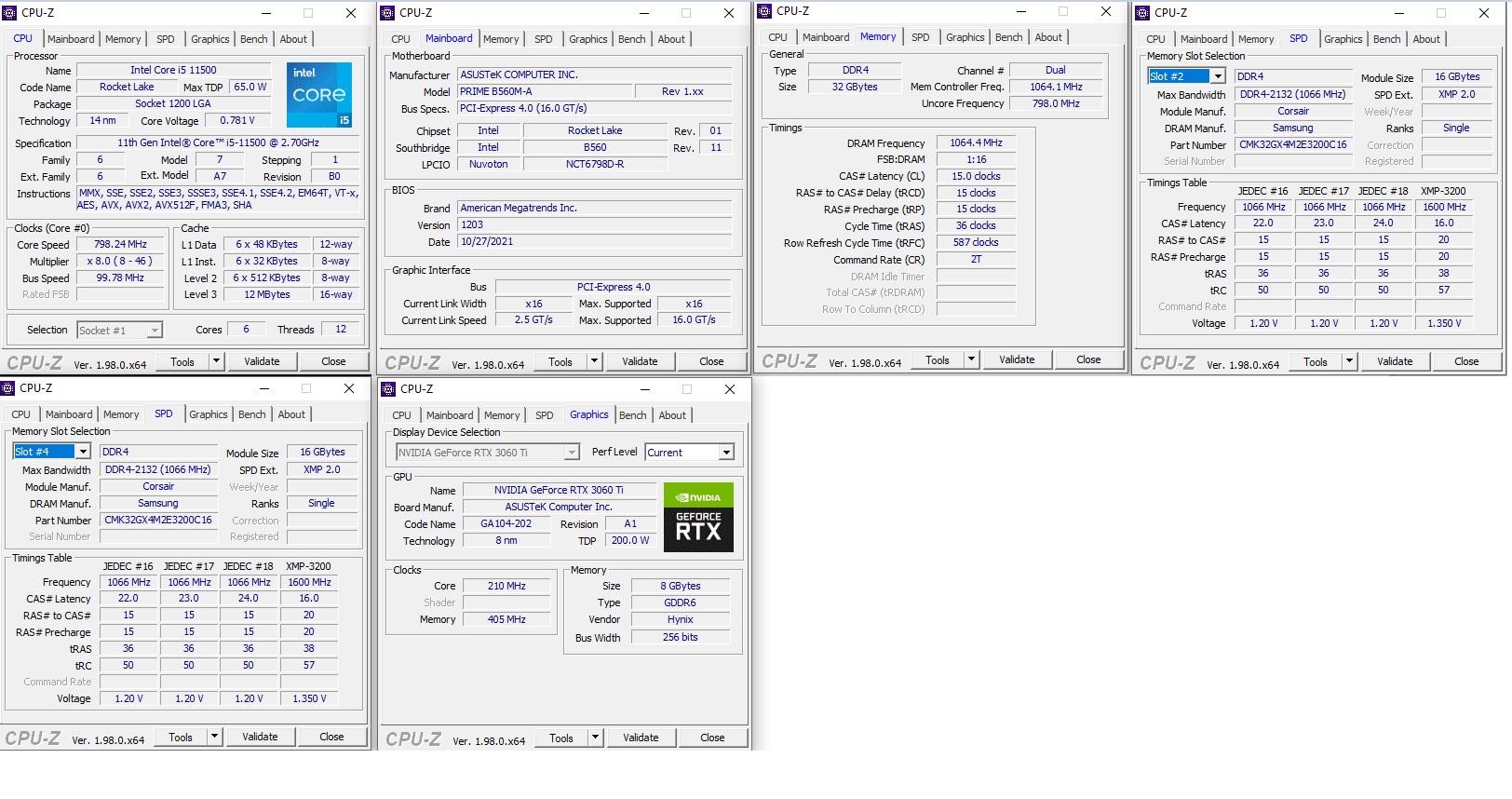

Anbei noch das Bild von CPU-Z. Hoffe man kann alles erkennen.

RAM läuft aktuell auf 2133 mit dem schnellsten Jedec Profil für den Takt, sollte also so keine Startprobleme oder Meldungen geben. RAM Riegel sind in den richtigen Slots. Manchmal hilft ja auch einfach, die Riegel neu zu stecken.
Dass der RAM zwei XMP Profile hat, kann ich nirgends was finden. Meines Wissens hat der nur eins. Vielleicht stellt das Board ja von sich aus zwei bereit(Gear 1 und Gear 2).
Solltest du wieder XMP aktivieren, achte in CPU-Z/Memory auch immer auf die Timings. Nach irgendwelchen RAM Problemen kann es da schon mal abweichende Werte zum Profil geben, woran es dann erneut scheitern würde.
Deswegen ist auch clearcmos nach Fehlern immer wieder angesagt.
Vielleicht mag das Board auch nur irgendwo keine single rank Riegel. Dual rank wären bei nur zwei Riegeln vielleicht die problemlosere Wahl gewesen.
Nun, man könnte jetzt versuchen auszuloten, was Board/CPU mit diesem RAM mitmachen. Z.B. XMP aktivieren, Takt auf 2666 stellen, beobachten und schrittweise erhöhen. Bei ersten Problemanzeichen die üblichen Dinge bei OC/instabilem RAM(diverse Spannungen, manuelle Timings).
Nullmethode ist aus Sicht von Asus eine verständliche Frage. Kann man machen, wäre sozusagen komplett anfangen bei den Basics. Ist natürlich Aufwand, wie das obige auch.
Anderen RAM testen wäre der einfachste Schritt. Vielleicht kommst du ja irgendwoher an anderen RAM. Nach einem Tausch aber auch erst clearcmos machen.
