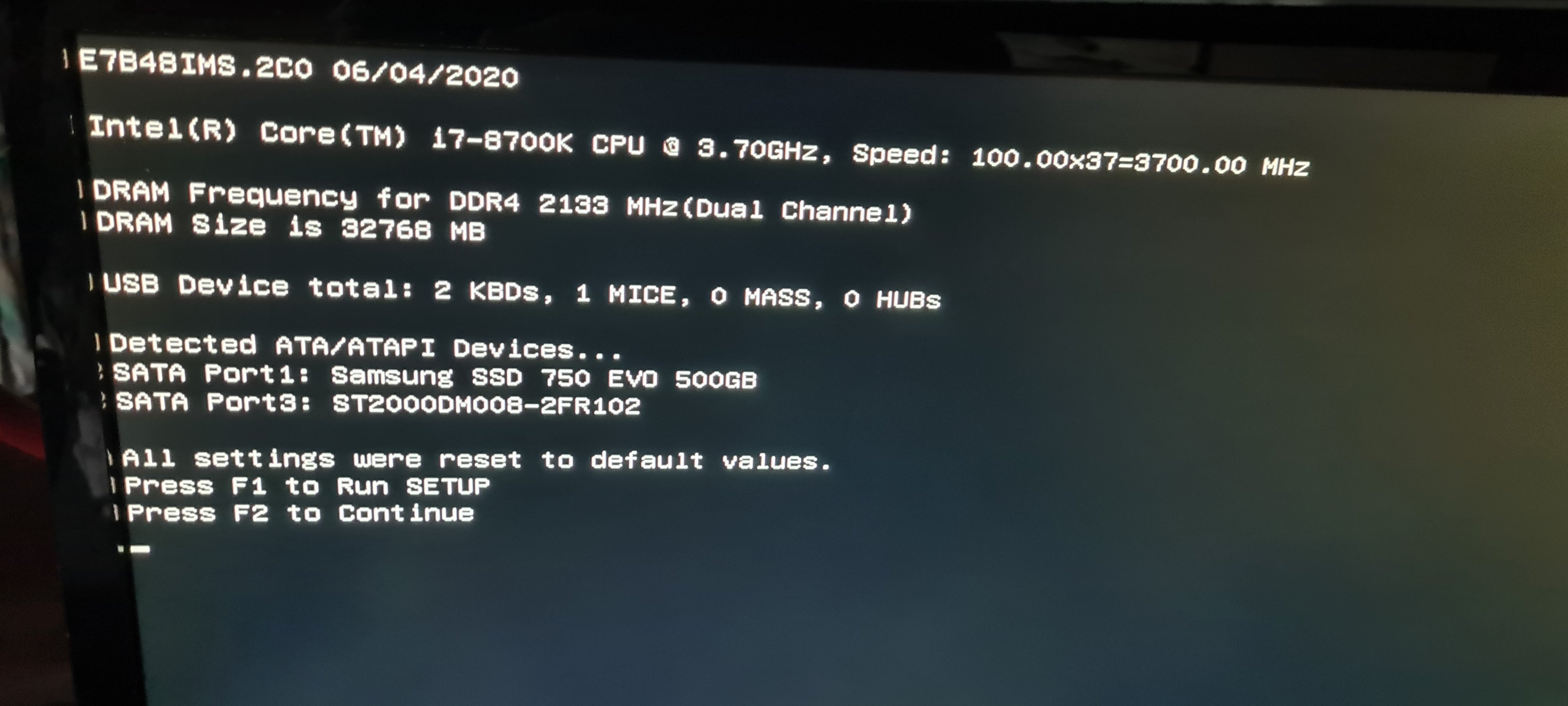

Als zusätzliche Info kann ich übrigens noch geben das ich immer folgende Meldung bekomme wenn der PC dann doch hochfährt. Vielleicht hilft das ja auch noch :)
Da steht, dass die Einstellungen zurückgesetzt wurden.
Sowas kann passieren, wenn die Batterie leer ist.
Batterie tauschen, wenn es dann immer noch nicht geht, Garantie von NT nutzen und tauschen, bzw. schauen ob es nicht doch am Startknopf liegt. Solltest du einen Resetknopf haben, schließe den an den Powerswitch an und starte den Rechner mit dem Resetknopf. Geht es dann, ist der Startknopf kaputt. Geht es dann auch nicht, ist es das NT. Wäre nicht das erste BQ was spackt.

Dein Bios könnte auch ein Update vertragen. Und dein RAM scheint nicht mit XMP zu laufen.

Ja, aber schaltet ja zwischendurch die Steckdoseleiste aus, somit speichert es die Einstellungen nicht.
