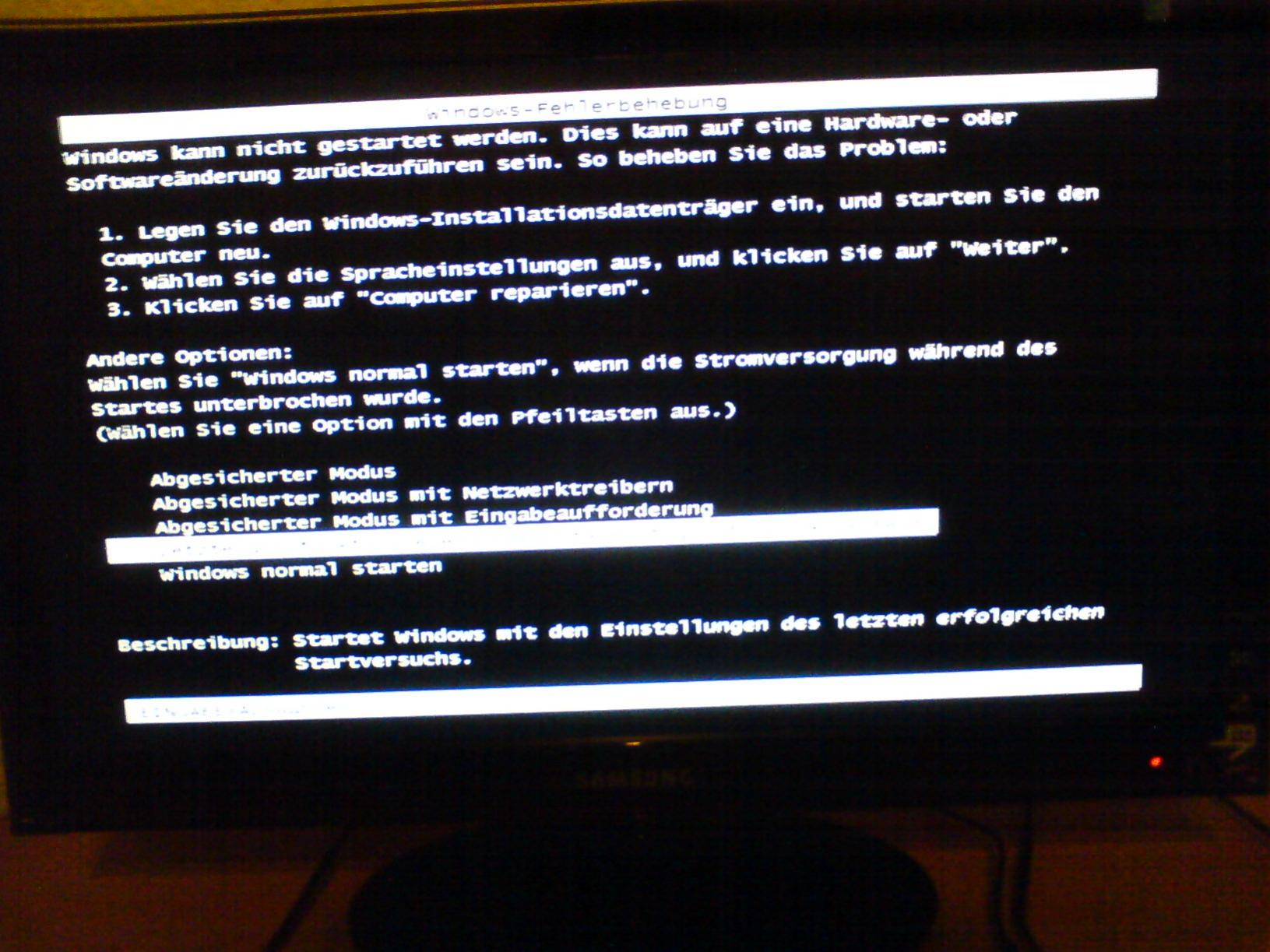

wow hab noch ne fehlermeldung bekommen (anhang)!
also ich werd sonst auch noch versuchen das was die da vorschlagen: windows rparieren...
was haltet ihr davon?
