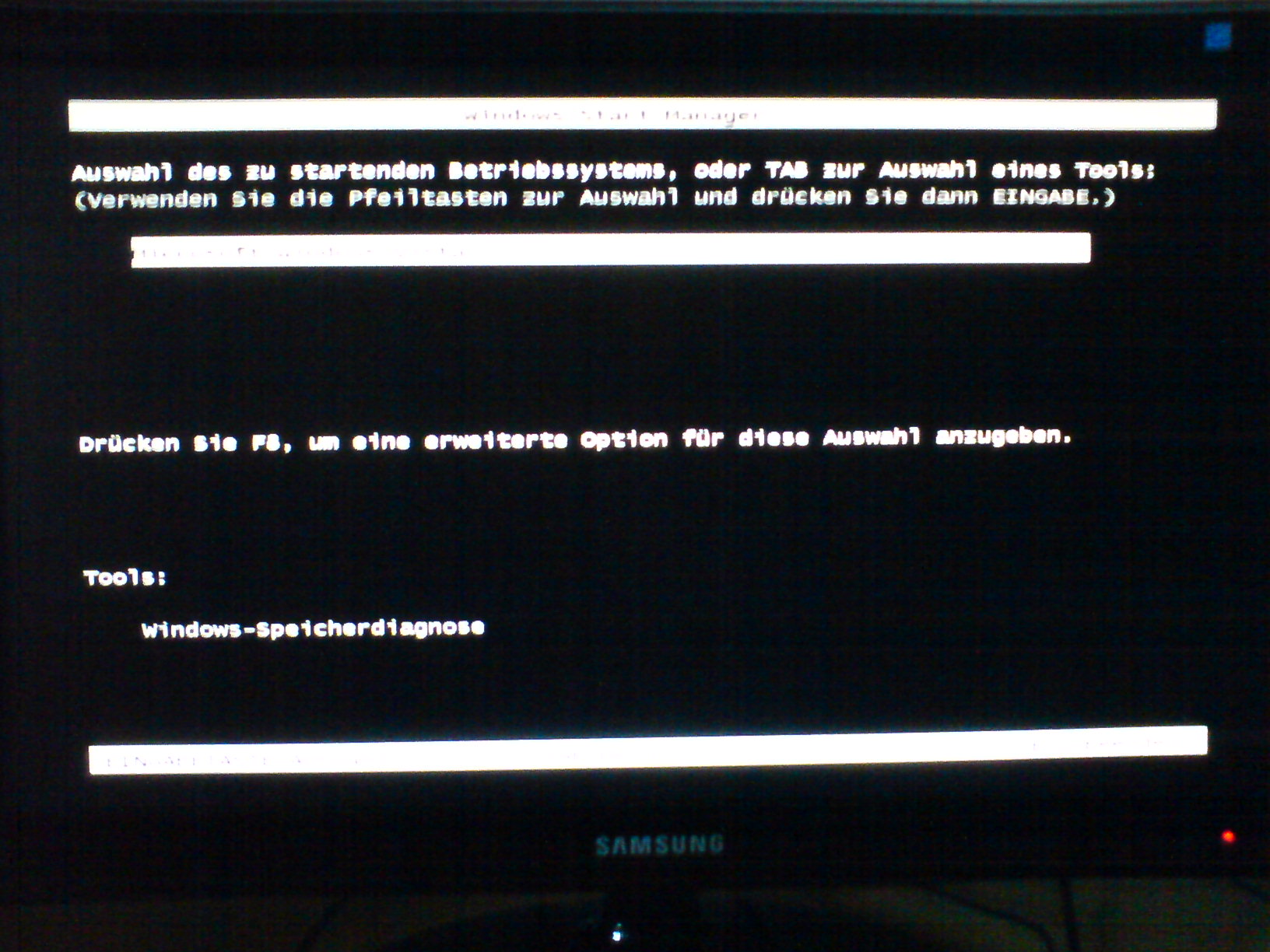

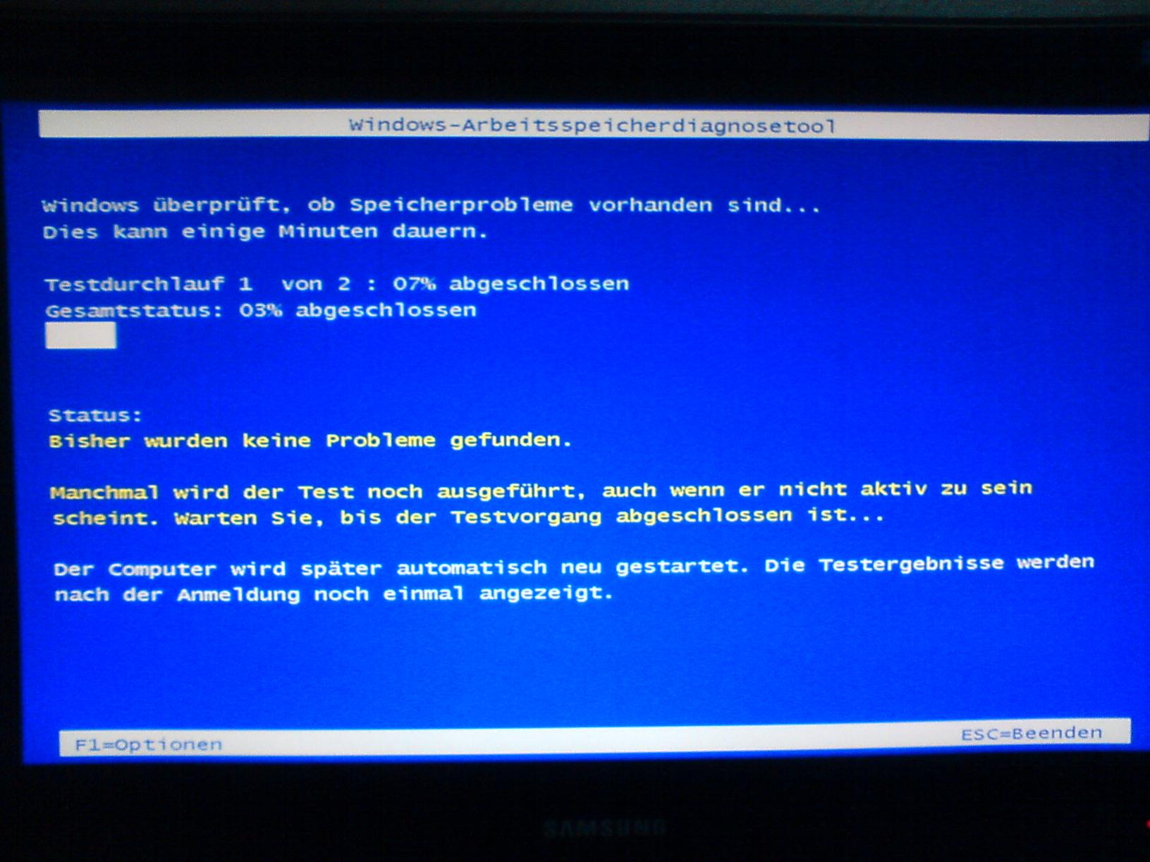

Im Anhang sind nochmal zwei bilder:
als ich heute nach 2fehlstarts den PC hochgefahren hab, kam die erste meldung, wo ich entweder vista oder das diagnose-tool starten konnte (ich weiß selber nich wie ich da hingekommen bin - eigentl wollte ich ins bios und da was verändern, hat aber wohl nich so geklappt :D)
dann hab ich halt diagnose genommen, weil ich mir dachte: kann ja nichts schaden...
Da konnte ich Minimal/Standart/Erweitert (immer 2 Durchläufe) wählen. Ich hab zuerst Erweitert genommen, aber als das bei 21% des ersten Durchgangs nicht mehr weiterging (auch nach fast 30min warten nicht), hab ichs nochmal neu mit Standart probiert. Es wurden keine Fehler gefunden, aber ich weiß nich ob ich mich darauf verlassen soll...

komisch finde ich, dass es seit dieser Ram-Diagnose immer problem los lief, obwohl er scheinbar kein Problem gefunden hat.
Aber mir solls recht sein :D
Der PC läuft immer noch, jetzt schon seit über einem Monat, wieder stabil! Ohne dass ich ihn reparieren musste!
Ich würde sagen, das war das RAM-Diagnosetool oder Glück. :D
