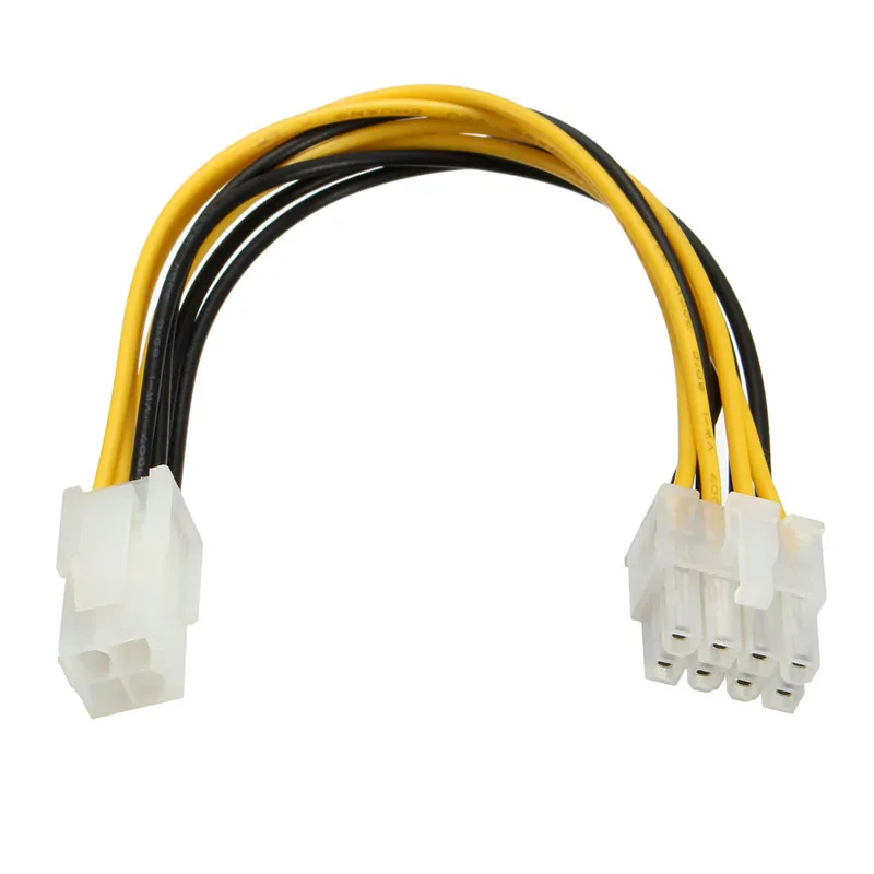

Ok, sind die Kabel, die auf der Seite des Schließmechanismus liegen gelb?
So wie hier?
NVM...Du hast ja anscheinend n Pure Power L10 500, alle Kabel sind schwarz
