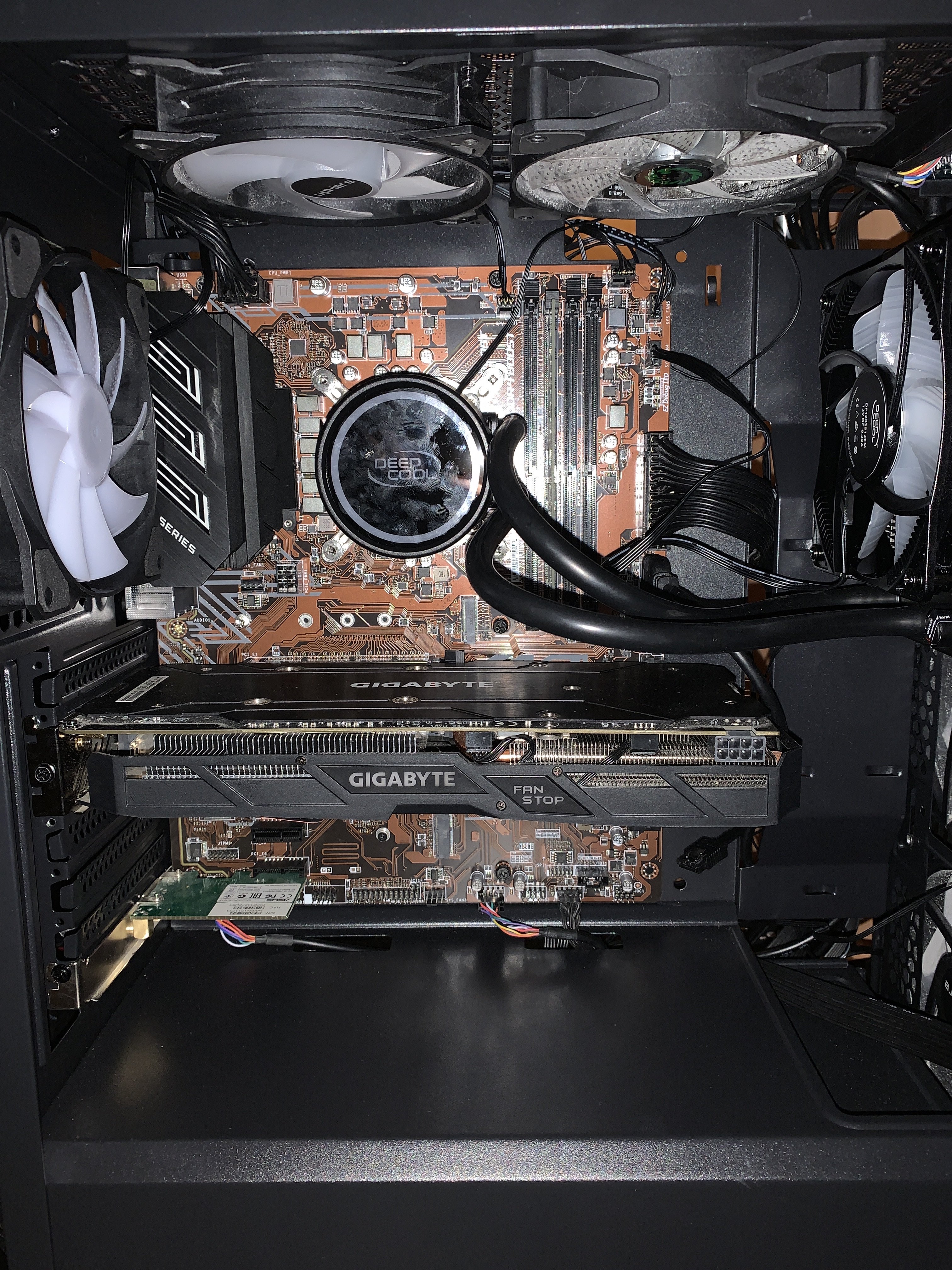

Ich habe mir das mainboard ( MSI Z390 A PRO ) neu gekauft und den i9 9900k. Dazu ein neues Gehäuse habe alles richtig angesteckt und alles richtig eingebaut trotzdem habe ich kein Bild auf dem Monitor und auf meinem board Leuchtet die LED für die CPU.
Alles im PC läuft also Lüfter usw aber der Monitor bleibt aus genau so bei der Tastatur und Maus
Habe schon ein Bios redet gemacht hat nix gebracht nochmal geguckt ob alles richtig sitzt usw versuche schon seit paar Stunden den Fehler zu suchen aber ich habe einfach keine Ahnung mehr ...

Könntest du bitte ein paar Scharfe Bilder vom Inneren deines PC machen und hochladen? Auf den ersten Blick fällt mir dein Netzteil auf, was "nur" ATX 2.3 hat, also schon etwas betagter ist.
Würde auch mal die Null Methode probieren, alles abstöpseln nur ein ram Riegel, interne Grafik benutzen.
Und noch etwas :ein i9 aber keine Ssd fürs OS?

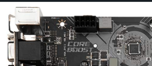

1) Links oben hast du auch den 4+4 (8 Pin) Stromstecker auf dem Mainboard angeschlossen?
2) Du hast das Kabel zum Monitor an deiner GTX1060 angeschlossen und nicht am Mainboard oder?
Abgesehen davon: Einen 9900k mit einer GTX1060 kombinieren würde ich persönlich auch nicht unbedingt.

Die ATX Stecker für die Stromversorgung des Prozessor am Motherboard angeschlossen?

Und mit meinem
alten RAM geht auch nix also paar sagen mir ich muss ein Bios Update machen weil mein Board mein CPU nicht erkennt aber wie soll ich das machen wenn mein Monitor schwarz bleibt und mein Pb nichtmal ins Bios ladet

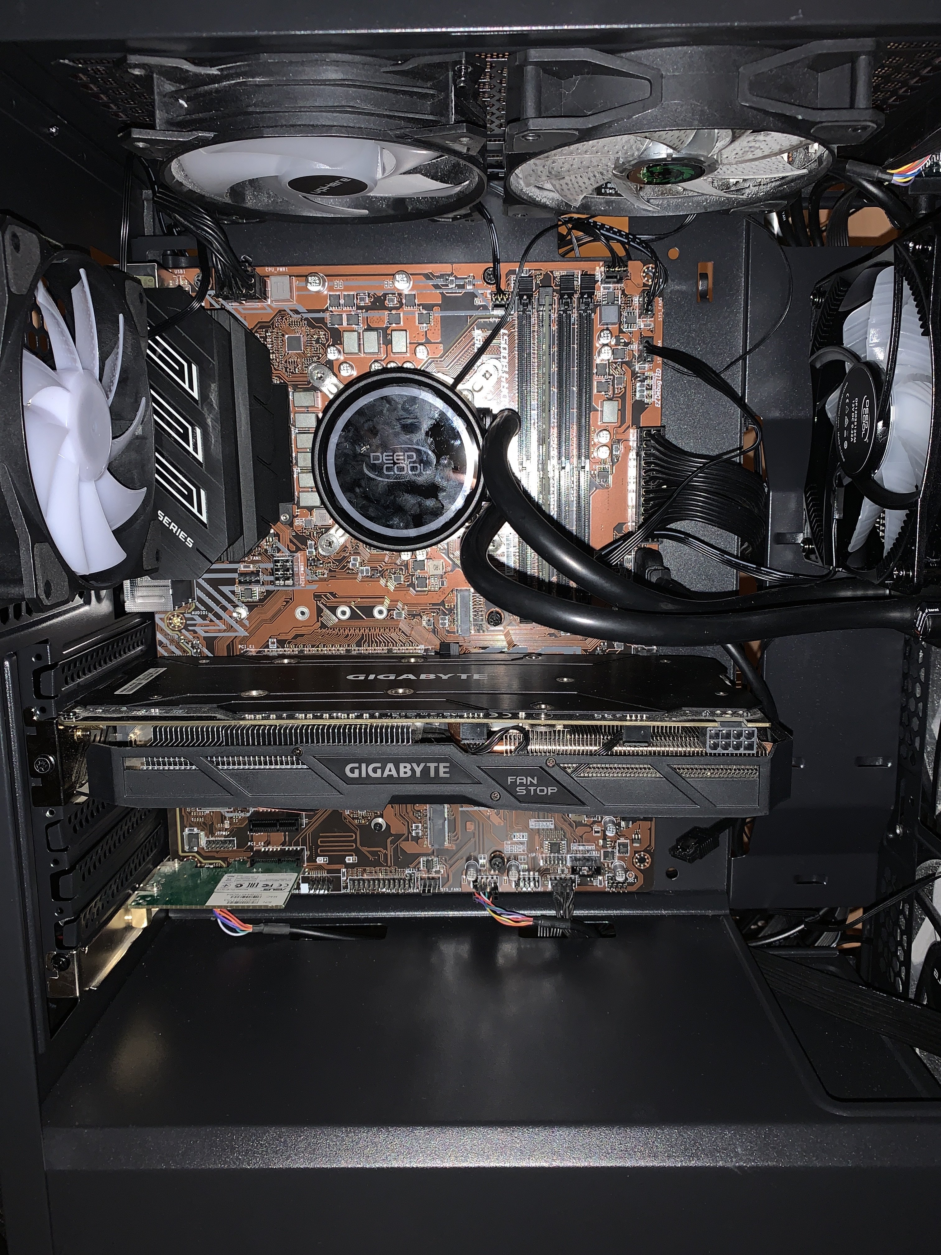

Du solltest der Grafikkarte auch mal etwas Strom spendieren bzw. den dazugehörigen Stecker einstecken.
Siehe Bild.

Achso und ja hatte vorhin die Stromzufuhr für die graka dran hatte sie jetzt nur ab weil ich meine andere graka probiert habe
Und nur interne Grafik? Grafikkarte komplett raus und hdmi an Mainboard.... Sitzen deine Abstandhalter richtig? Und ich sehe auf dem Bild mindestens 3 fehlende Schrauben.
Edit: der z390 Chipsatz unterstützt naiv Coffeelake 8xxx und Coffeelake refresh 9xxx er CPUs von Intel. Also auch deinen i9 9900k ohne uefi Update. Bei den updates kommen grob nur Bugfix, RAM Unterstützung und vcore offsets hinzu.
Erstmal ohne Grafikkarte testen nur mit Igpu und Monitor am Mainboard.
Dann würde ich an deiner Stelle nochmal alles raus und auf den korrekten Sitz der Abstandhalter achten und auch das alle Schrauben das Mainboard korrekt eingebaut sind.
Manchmal hilft auch ein offener Aufbau auf dem Mainboardkarton und minimal Konfiguration.
