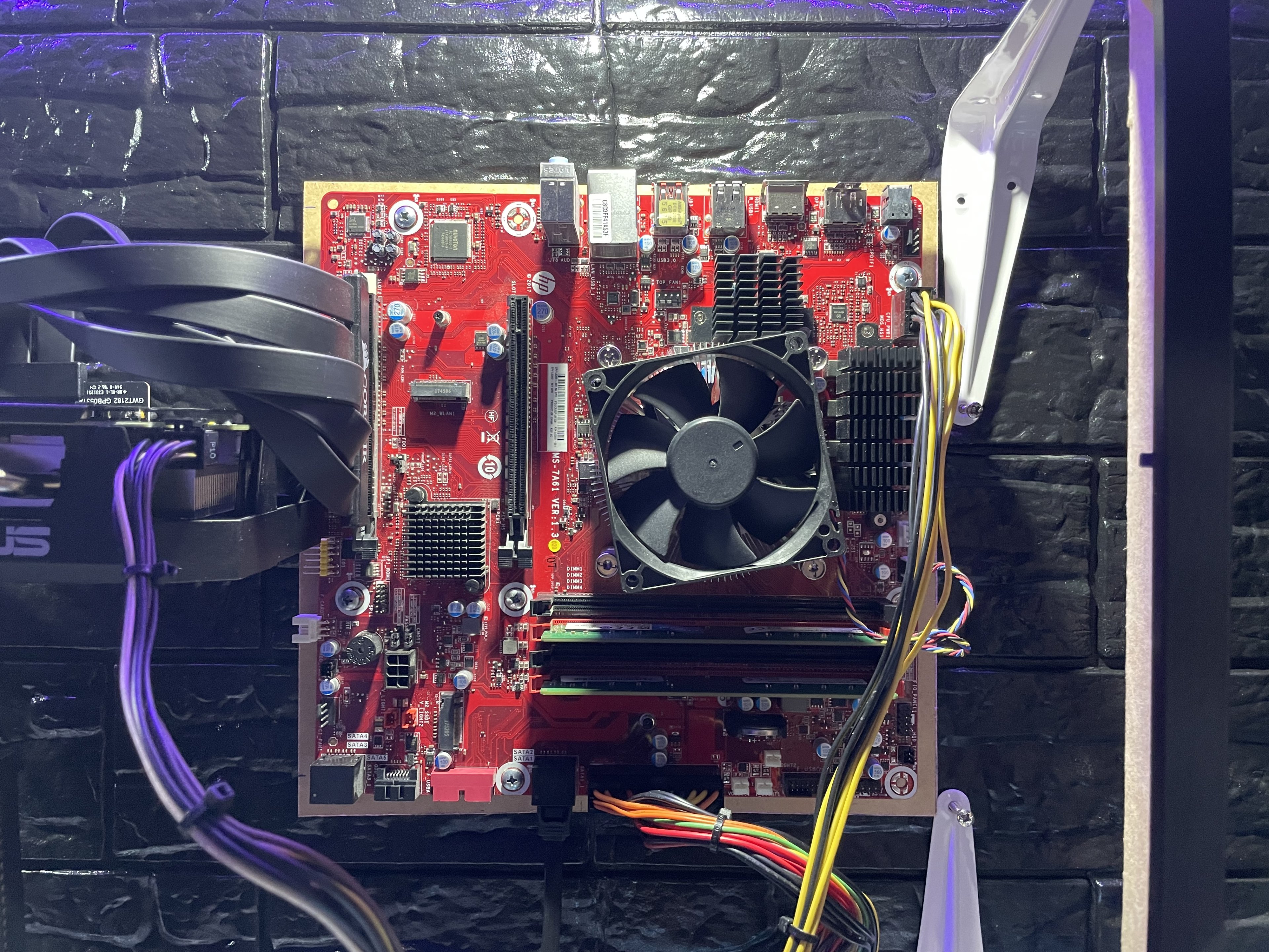

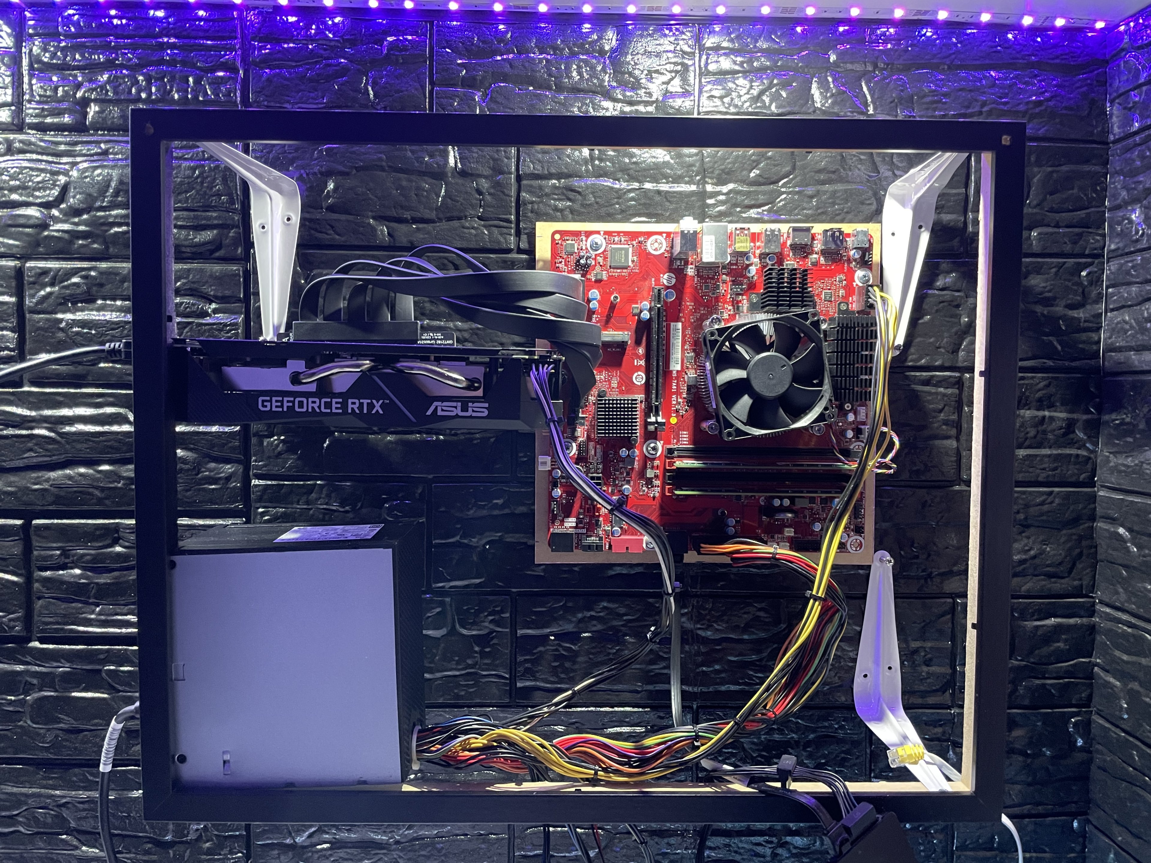

Hallo Miteinander
Ich habe soeben meinen Pc Komplett aus dem Gehäuse ausgebaut und ihn an die wand gehangen, nun startet er auf und stellt sich nachdem er den CPU Lüfter hochdreht wieder ab :/
Vor dem ganzen funktionierte er ohne Probleme.
Grafikkarte hab ich abgemacht und den Bildschirm ans Mainboard angeschlossen, bringt Nix.
Strom hat er ja aber mag nicht mehr ganz.
Woran könnte es liegen?
Danke für eure Unterstützung:)

Was meinst du mit "an die Wand gehangen"? Wenn ich das wirklich nehme tippe ich auf einen Kurzschluss auf Grund von falscher Befestigung
Reaktionen: coasterblog
Hast ja auch nen F-Prozessor ohne Grafikeinheit :D
Würde auf falsche Verkabelung tippen.
Oder RAM mal raus und wieder rein.
Oder du brückst was, aber dann würde er im Idealfall gar nicht angehen.
Wie hast du ihn an die Wand gehängt?
Befestigt habe ich das Mainboard abgetrennt bei den hervorgesehenen löchern am Mainboard

Warum das Riser Kabel nicht im ersten Slot, oben, wobei der irgendwie leicht übel aussieht.
Reaktionen: DJMadMax
Mhh kann das sein das die Schrauben ein etwas zu großes Gewinde haben (dem Kopf nach zu schätzen)
PCIex 6-Pin auf dem Board mal anschließen evtl brauch das System den
Mal ohne Riser ausprobieren
Richtige Pins zum starten nimmst du auch ?

cxtuveri05 schrieb:
Die slots müssten doch relativ gleich sein oder nicht?
Lol, auch mal ausprobieren, den Slot oben dann.
Ich kann versuchen kleinere zu nehmen mal schaun
PCIe 6 han ich angeschlossen, bringt auch nix :)
Raiser is raus geht auch net
Und er startet von selbst wenn ich ihm strom gib

Du hast das Raiser-Kabel nur raus gemacht oder stattdessen auch die Grafikkarte eingesteckt?
Nein.
Der untere wird nur mit x4 angebunden sein.
Wie siehts dahinter aus?
Die Schrauben so fest gezogen das sich das Mainboard verzogen hat?
Weil es ist ja hinten nicht komplett plan!
