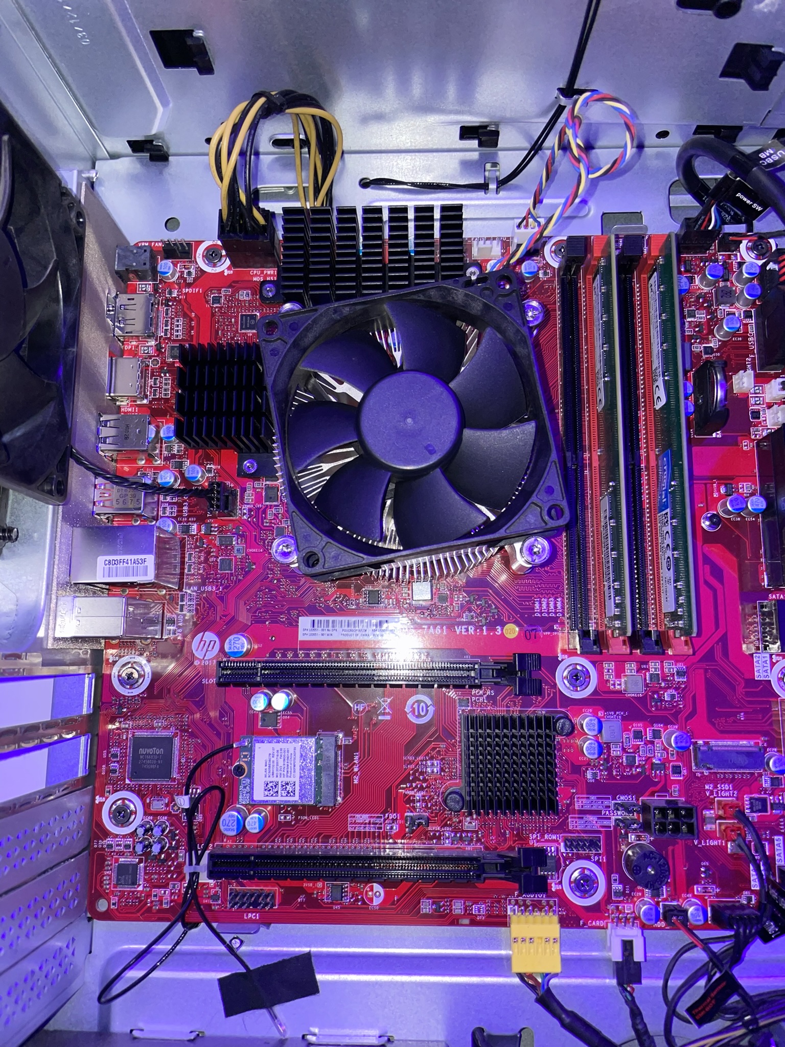

Alsoo jetzt hab ich kurz alles ausgebaut
Mainboard liegt aufm tisch und eingesteckt ist
  • GPU direkt im Sockel 1
  • Stromzufuhr 8 Pin an der GPU
  • ATX PWR 1 am mainboard
  • 1x Ram 8 GB im slot 1
  • CPU PWR 6Pin am Mainboard
  • Und displayport an der GPU
Geht nicht was soll ich umstecken?
cee_en schrieb:
Du hast das Raiser-Kabel nur raus gemacht oder stattdessen auch die Grafikkarte eingesteckt?
Raus und GPU in slot 1 Eingesteckt

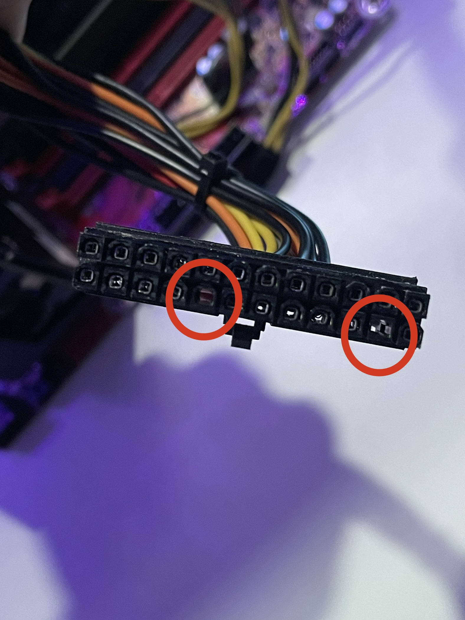

Angschlossen sind sie fest, mir ist aber aufgefallen dass hier 2 metallstücke fehlen ist das normal?

Matthias80 schrieb:
Dann ist der Tipp mit einem anderen Netzteil

Matthias80 schrieb:
Da fehlt ja nix sondern der rechte sieht wie überfahren aus. 😅
Nickel schrieb:
In der Regel fehlt glaube ich als einer, 7V Ader.
Da das hier alles HP-OEM ist, können da durchaus auch zwei fehlen.
Okeeee😂
Und es lief vorher mit dem Netzteil?
Wenn die Kabel nun nicht da frei rumhängen fehlt wohl nichts.
Ist eben ein HP-OEM Netzteil.
Besorg trotzdem ein NT wenn's hier nicht weitergeht,
musst eben die Hardware überprüfen dann.

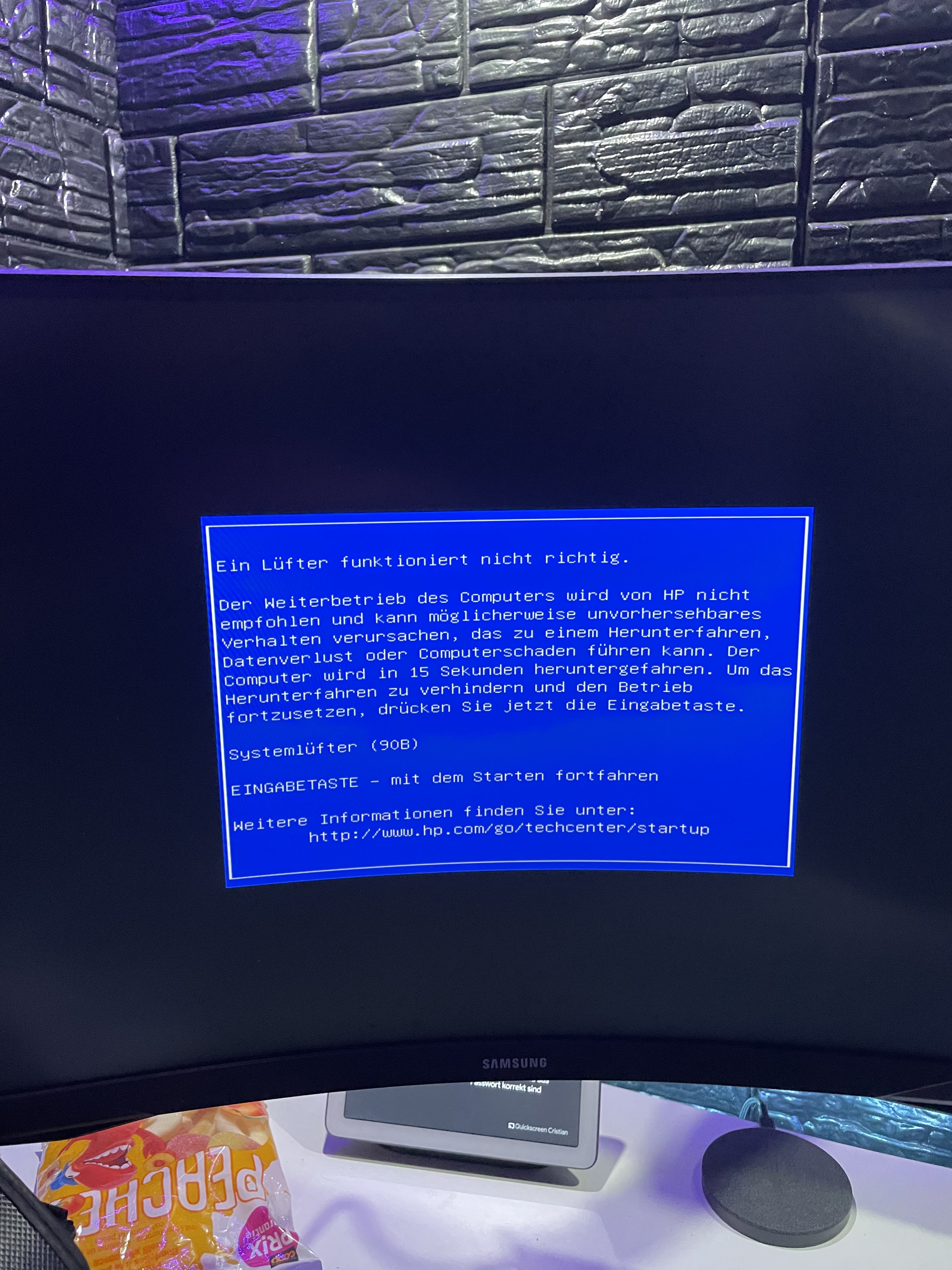

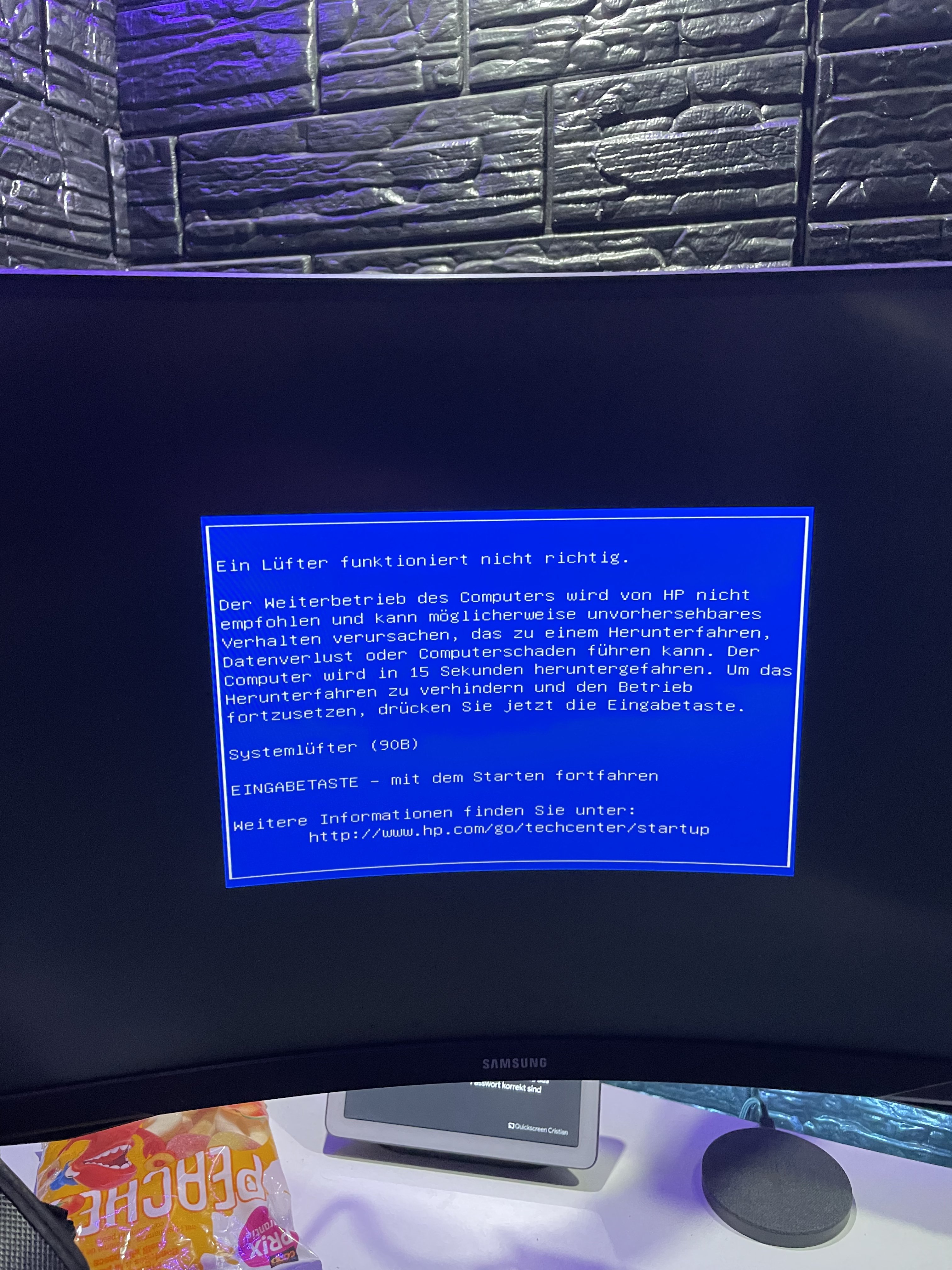

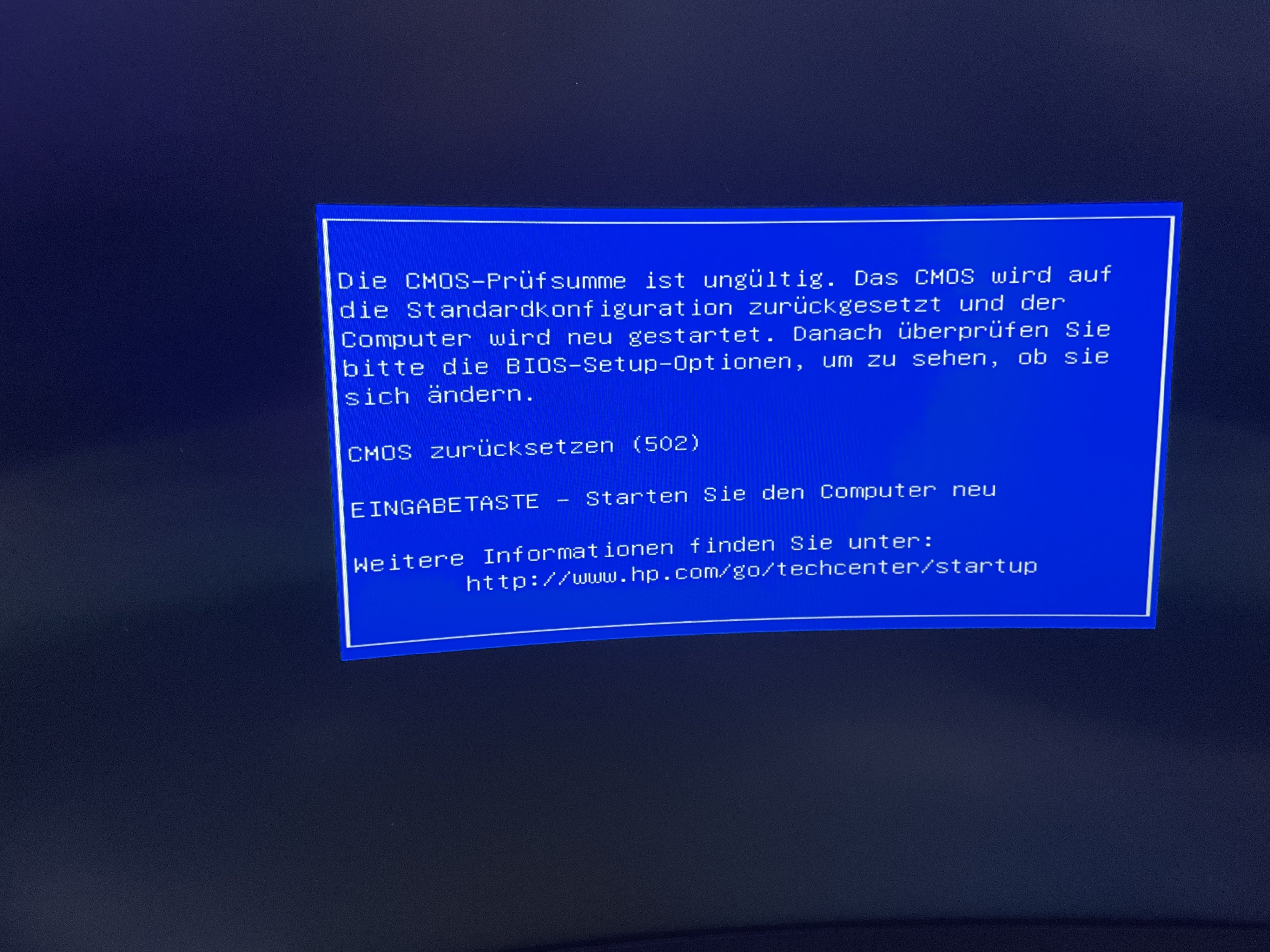

Ich hab ihn jetzt nochmals aufgestartet und diese meldungen wedern angezeigt
