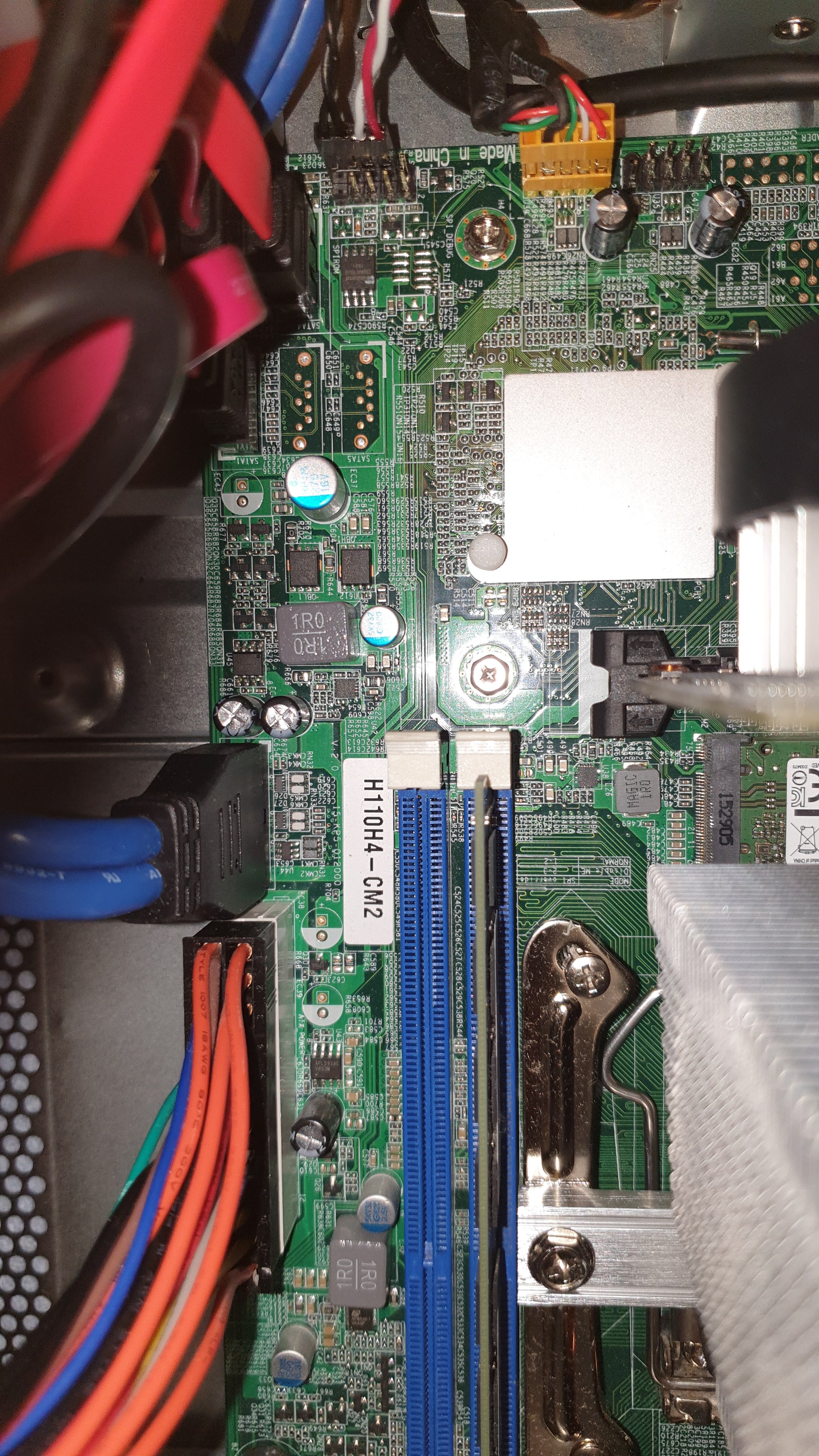

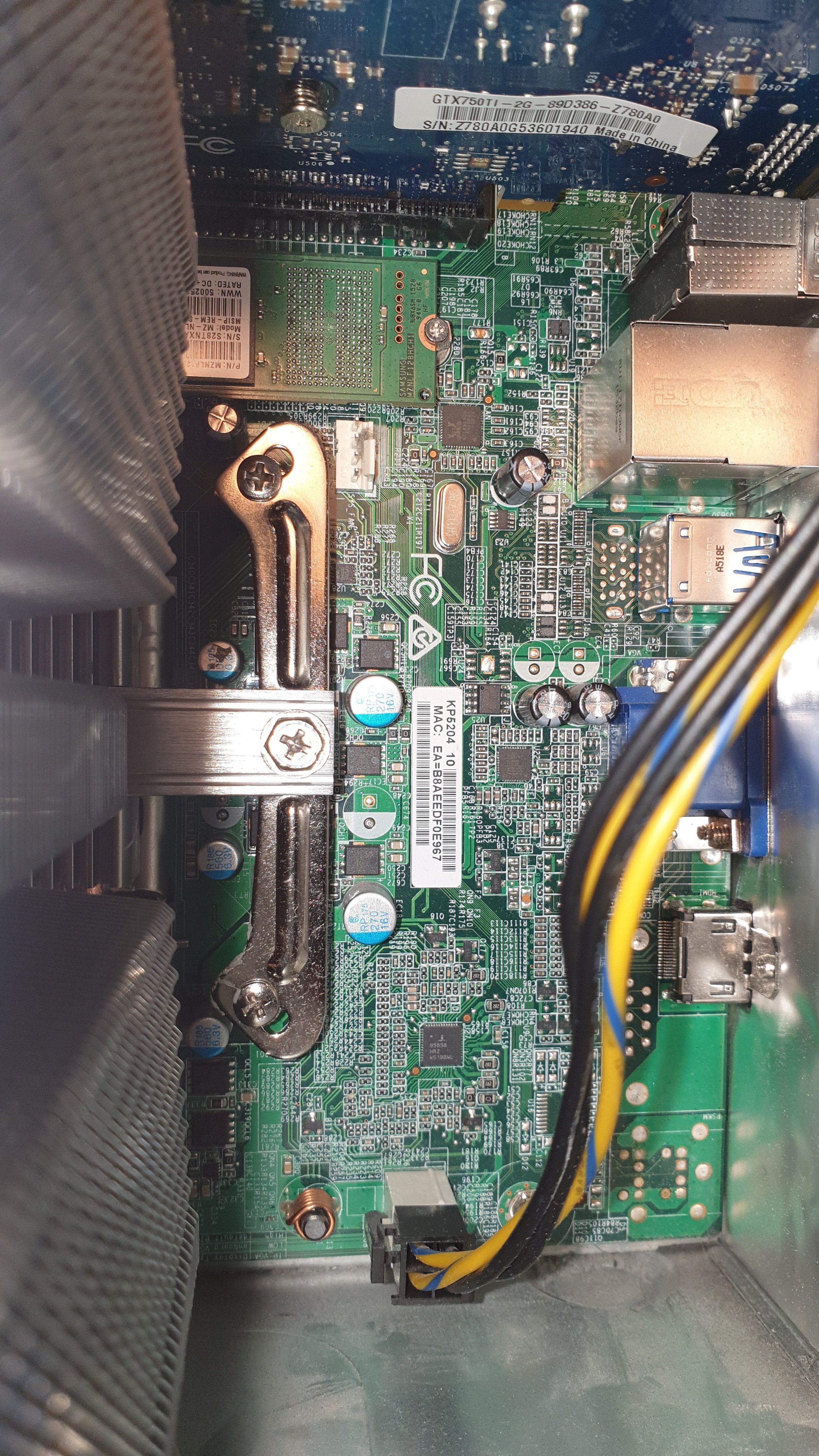

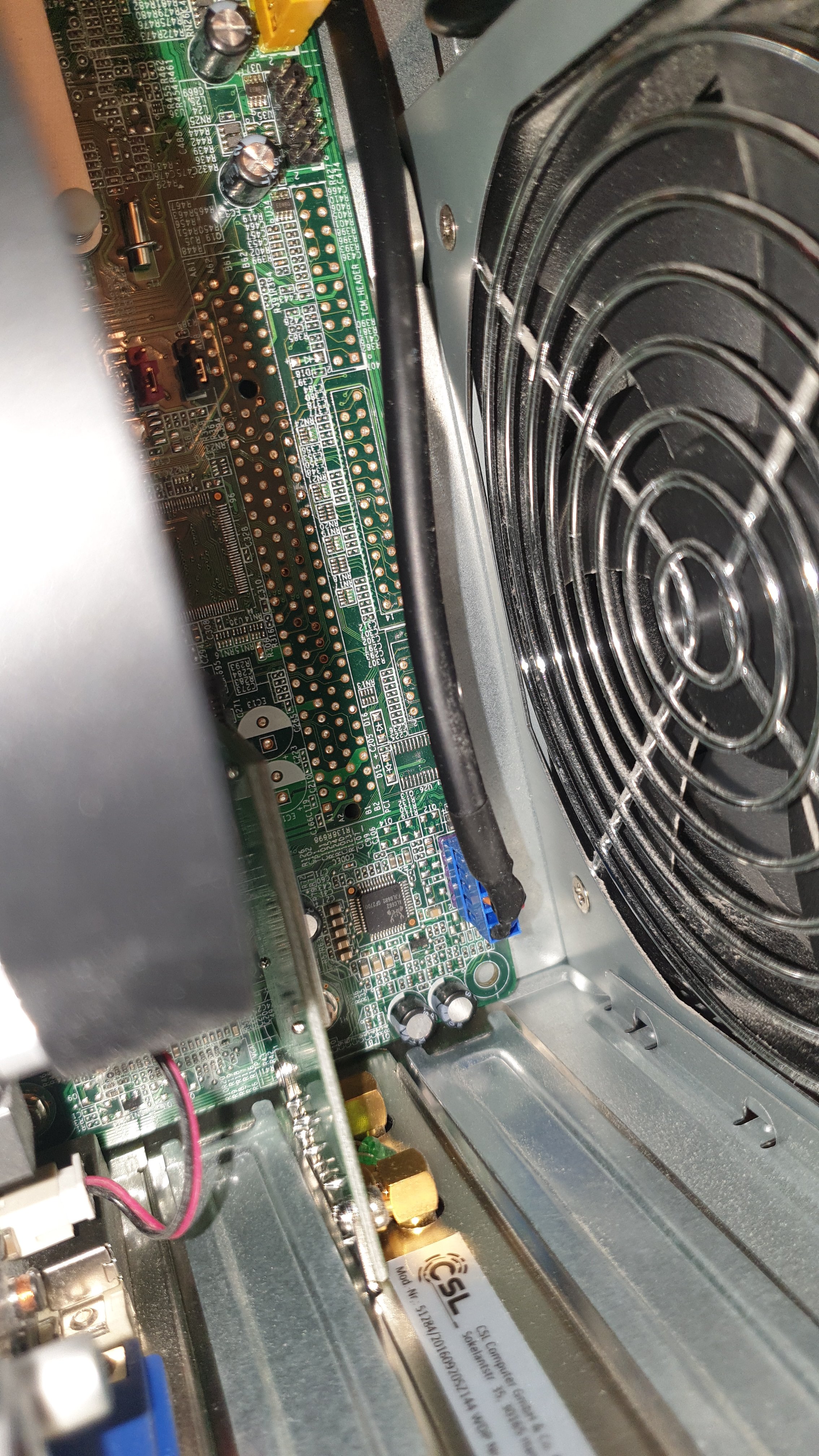

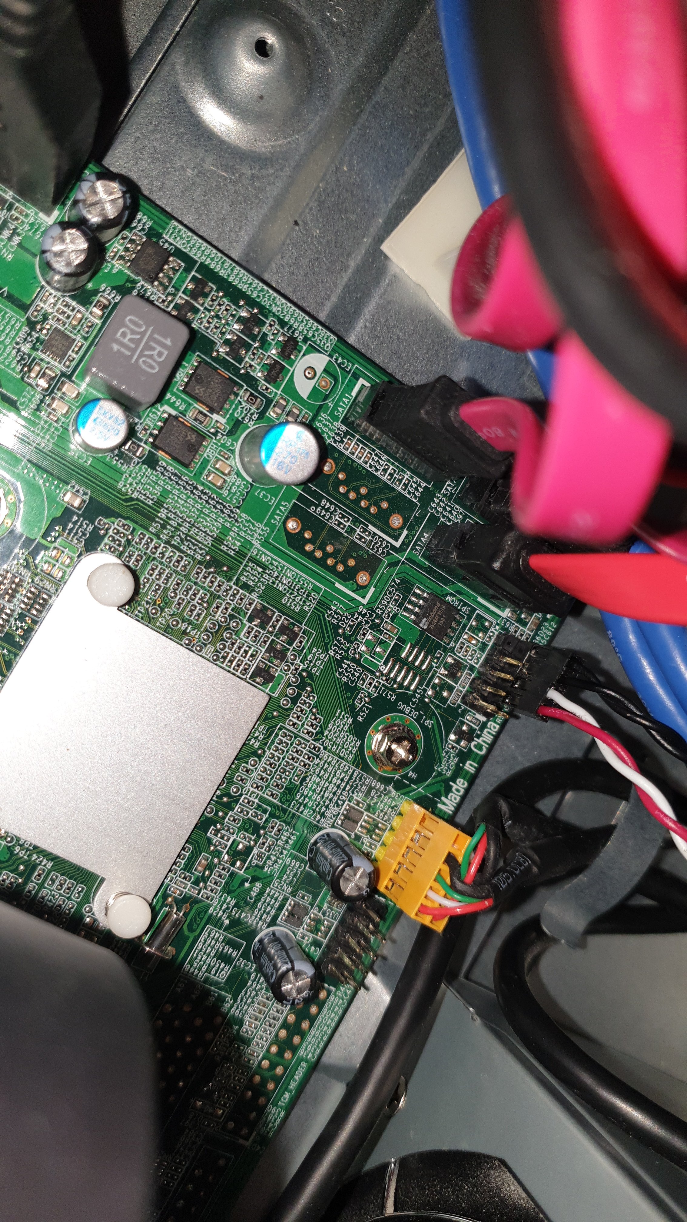

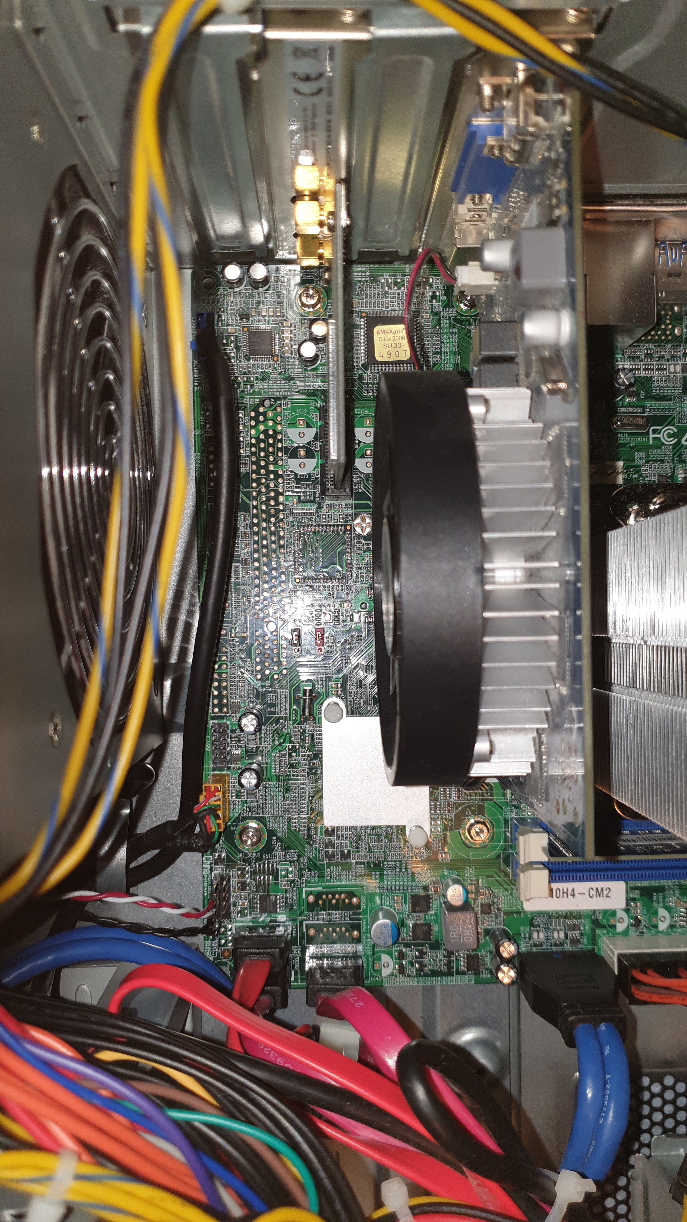

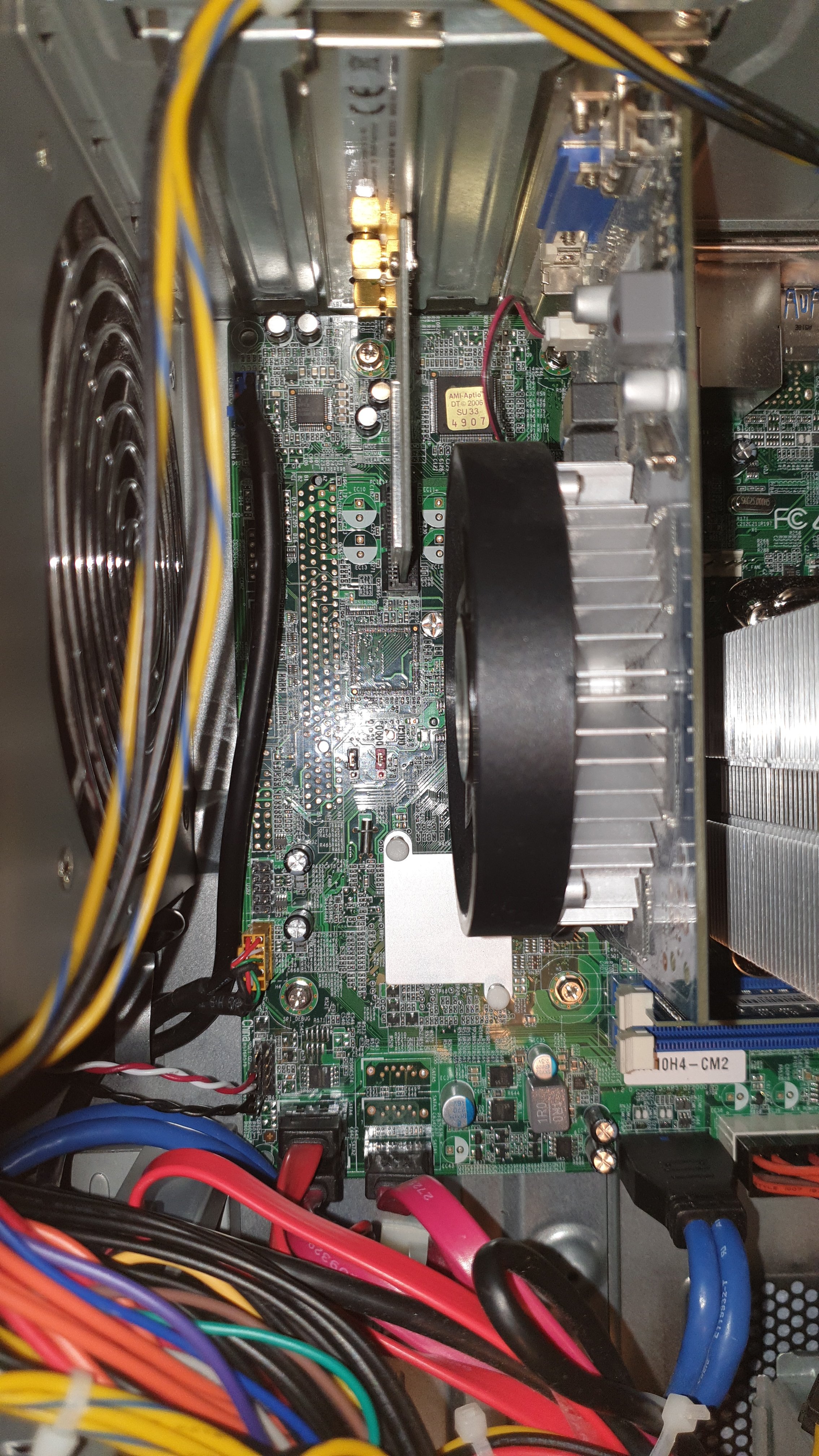

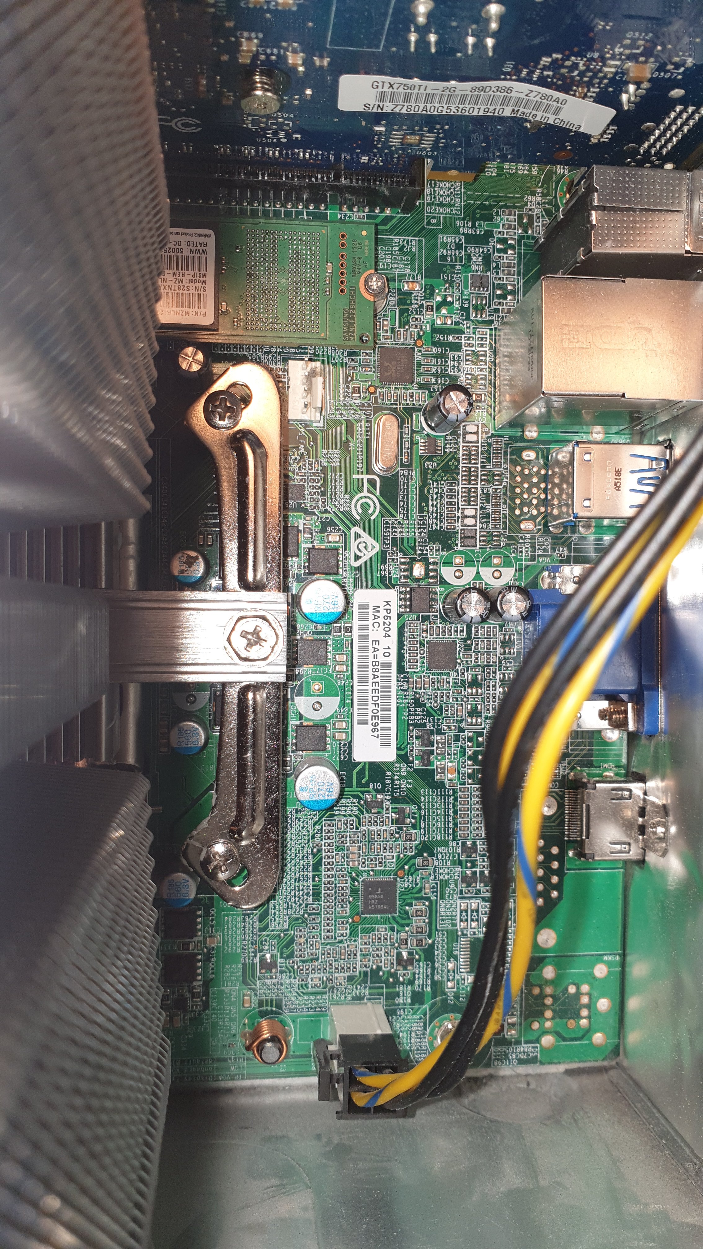

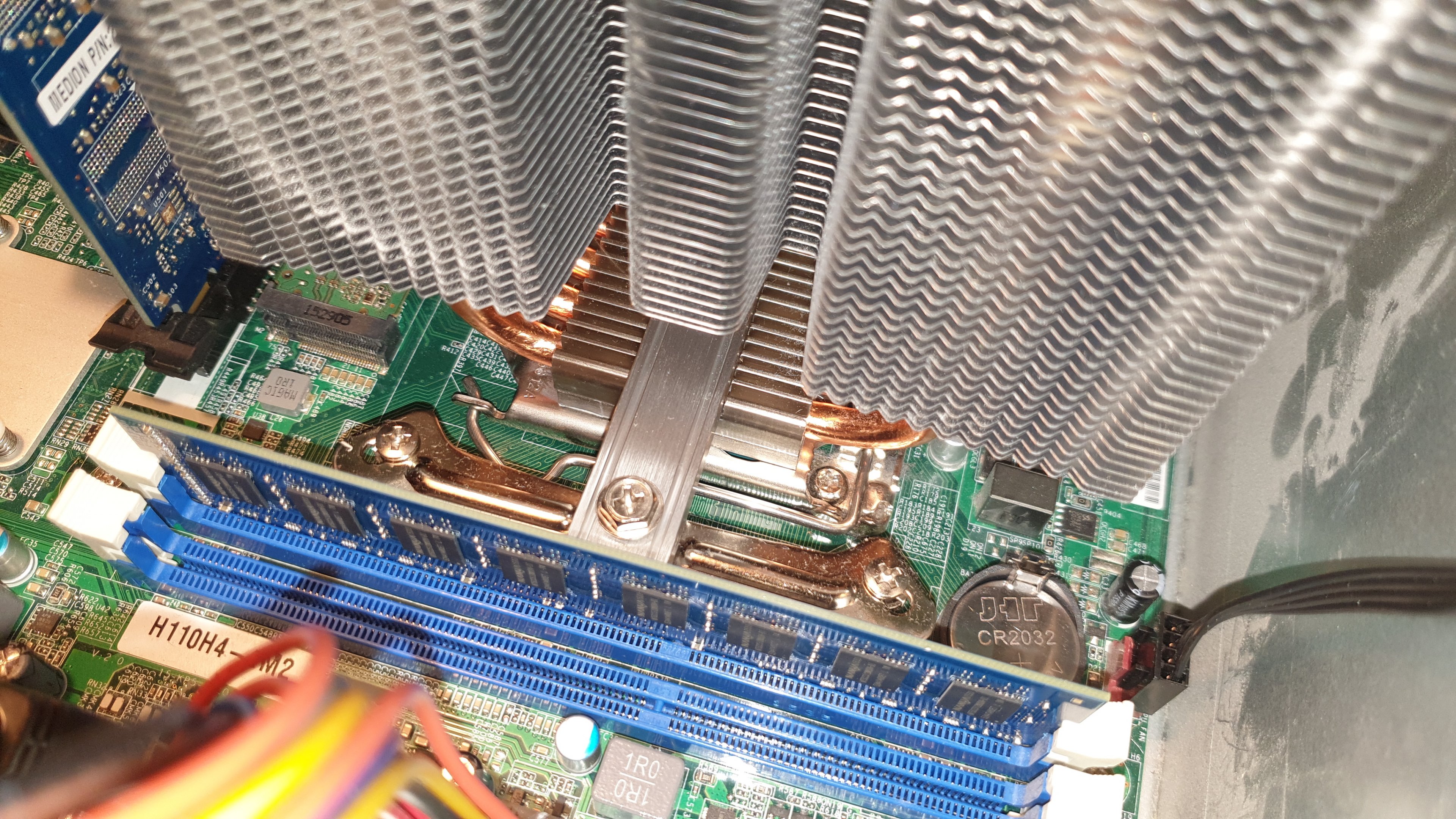

Die Pins sind in Ordnung, Stecker habe ich nach Fotos wieder eingesteckt, die Batterie habe ich gerade ausgebaut
Auch nach dem CMOS reset funktioniert nichts. Es wirkt so, als würde einen keinen Strom bekommen.
Ich hoffe das reicht an Perspektiven, wenn nicht kann ich gerne noch weitere Fotos machen.
Die Pins des Sockels sehen alle identisch aus

Alles klar, ich probiere es gleich mal aus
Auch das funktioniert leider auch nicht
Macht es Sinn, es mit einem anderen Netzteil auszuprobieren? Könnte durch den Einbau der falschen CPU das Mainboard kaputt gegangen sein?
Macht kaum Sinn, da du daran wahrscheinlich nichts modifiziert hast.
ein anderes Mainboard kannst du aber vermutlich auch vergessen, da Medion ziemlich sicher ein Mainboard verbaut hat, das genau auf dieses Gehäuse gefertigt wurde.
Das kann ich aber nicht zu 100% bestätigen.
Ansonsten kannst du schauen ob du noch ein gebrauchtes Board findest und du außerdem das Gehäuse wechselst. Das Netzteil kannst du dann aber eigentlich auch gleich upgraden...
Also bei einem kleineren Mainboard würde es rein passen, aber die Frage ist halt, ob die Schrauben stimmig sind.
Ich hab mal jemand drübergucken lassen und er geht jetzt wieder. Das Problem war die Pinbelegung des An-Schalters, die waren einfach falsch belegt. Auf dem Mainboard ist eine Tabelle, welche ich aber nicht gefunden habe.
Ich hab das Mainboard ausgebaut, hinterher ist mir aufgefallen, das muss ich ja gar nicht :-P
Vielen lieben Dank für die ganzen Tipps und Vorschläge :)
