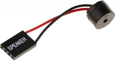

So ein Teil, kein normaler Lautsprecher?
Reaktionen: Sinatra81 und Mathi910

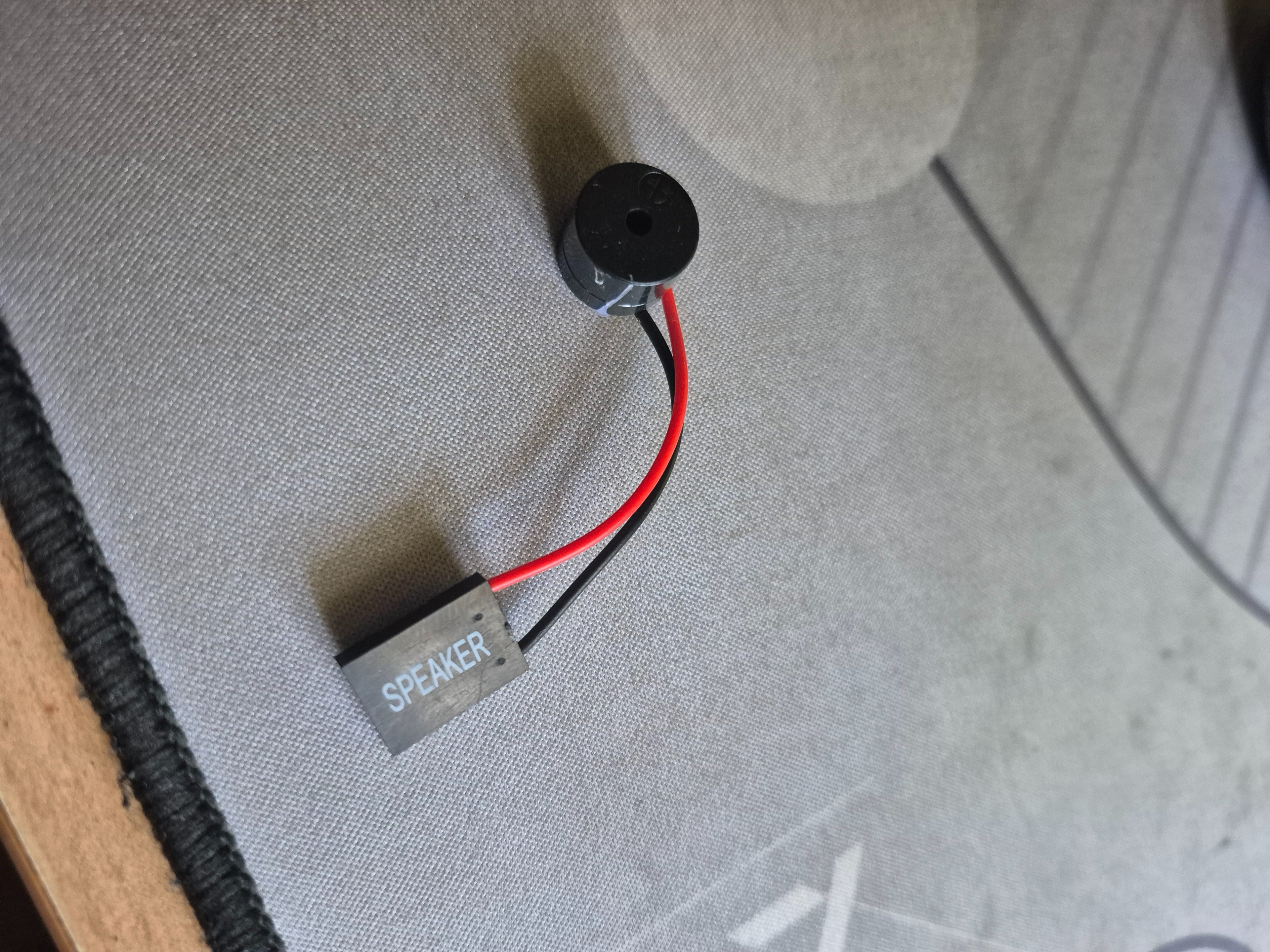

Mit dem hab ichs probiert.
Dann tut sich tatsächlich so gut wie gar nichts. Die Lüfter laufen aber, hast du gesagt.
