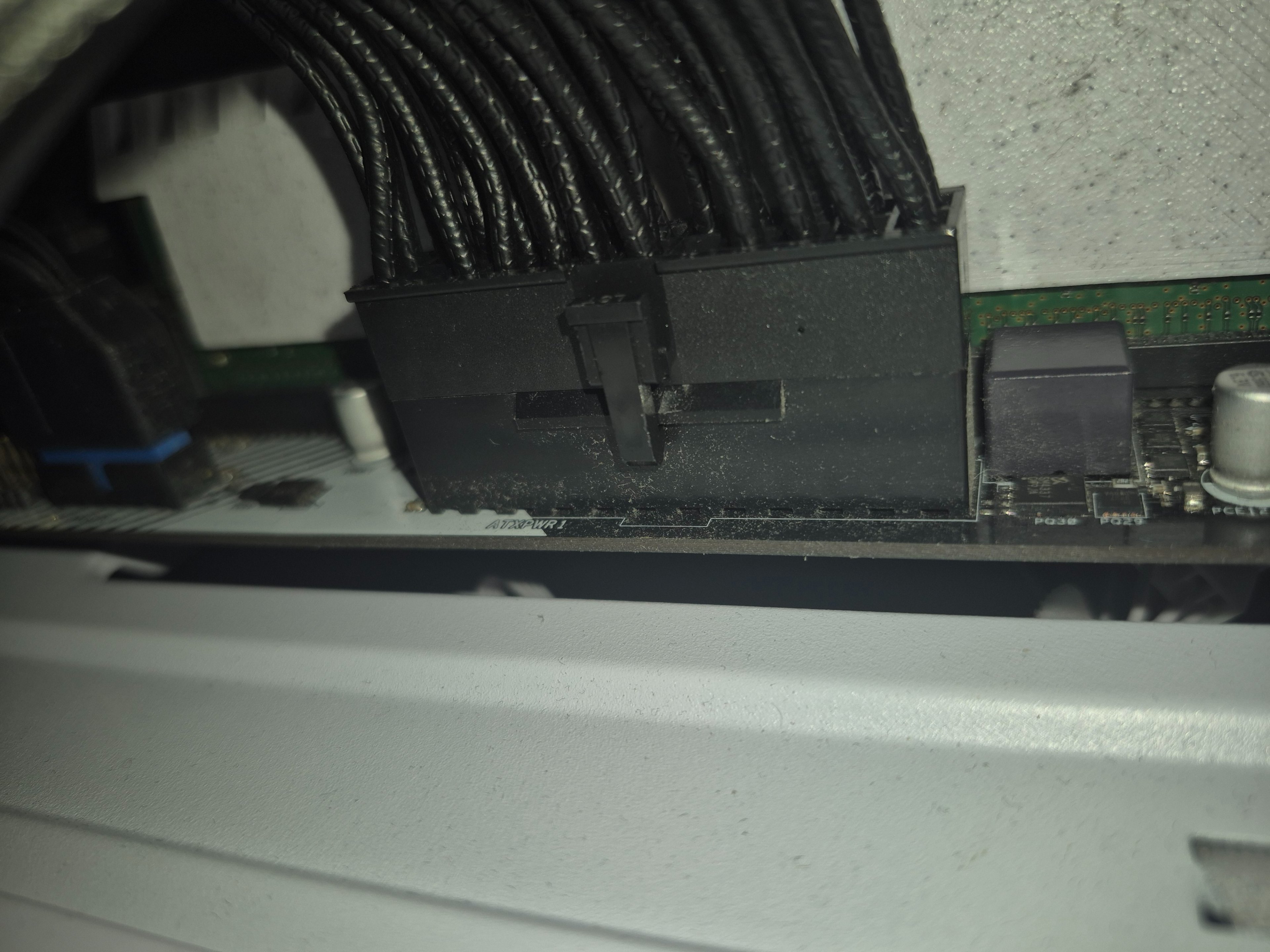

Hast Du auch die Kabel getauscht?
Edit: das alte war ja nicht modular.
Mach doch mal Bilder von der Verkabelung.
Reaktionen: Mathi910, Nitschi66, johnieboy und eine weitere Person
mach am besten ein paar Bilder von der Verkabelung, dann können die Pro´s hier das besser einschätzen. ;-)
Reaktionen: Mathi910 und RaptorTP
Beide am Netzteil eingesteckt?.

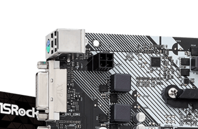

Den angeschlossen mit dem 4+4 Kabel?

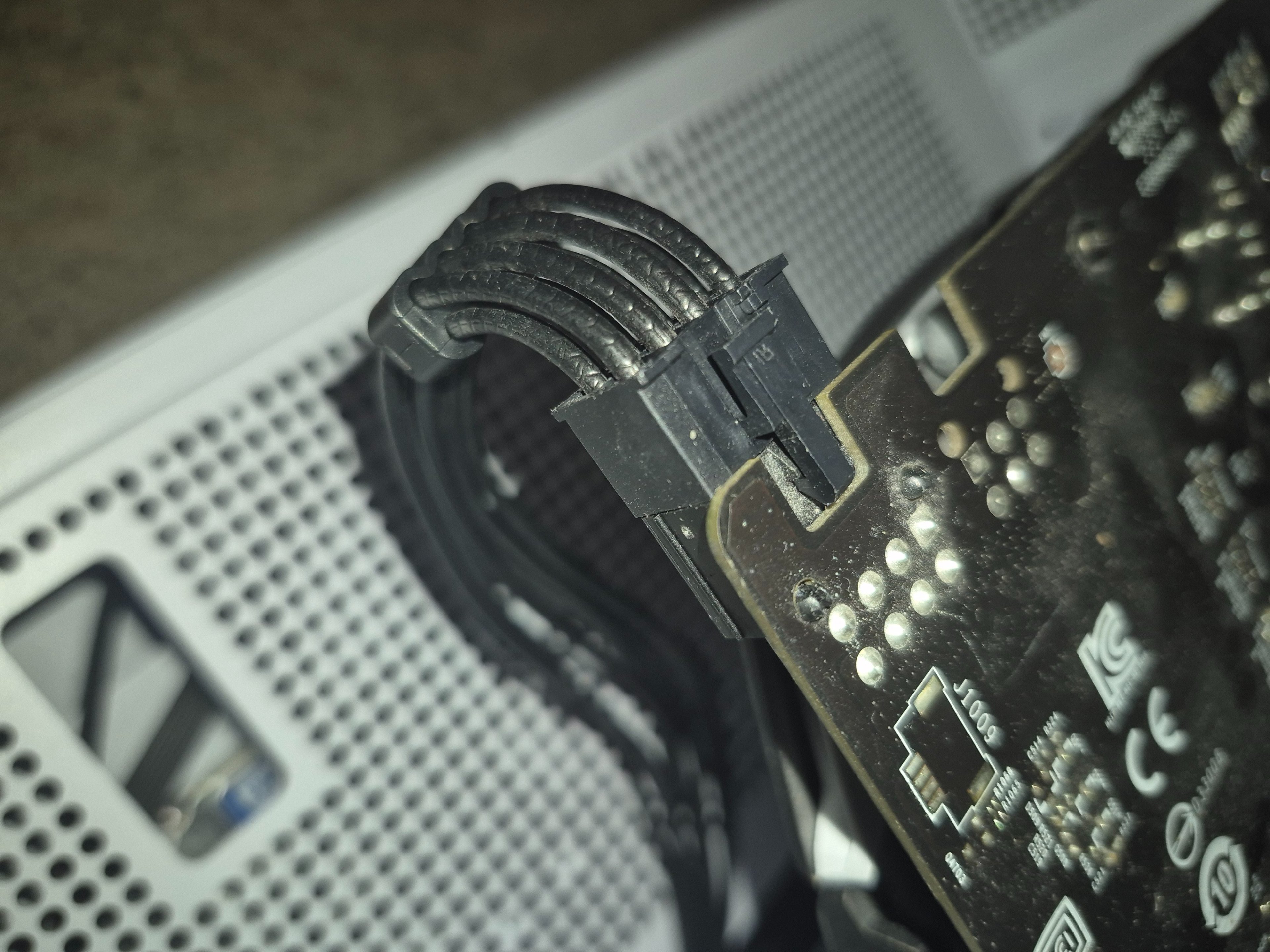

GPU angeschlossen?
Hm... sieht eigentlich ok aus. Merkwürdig. 🤷‍♂️

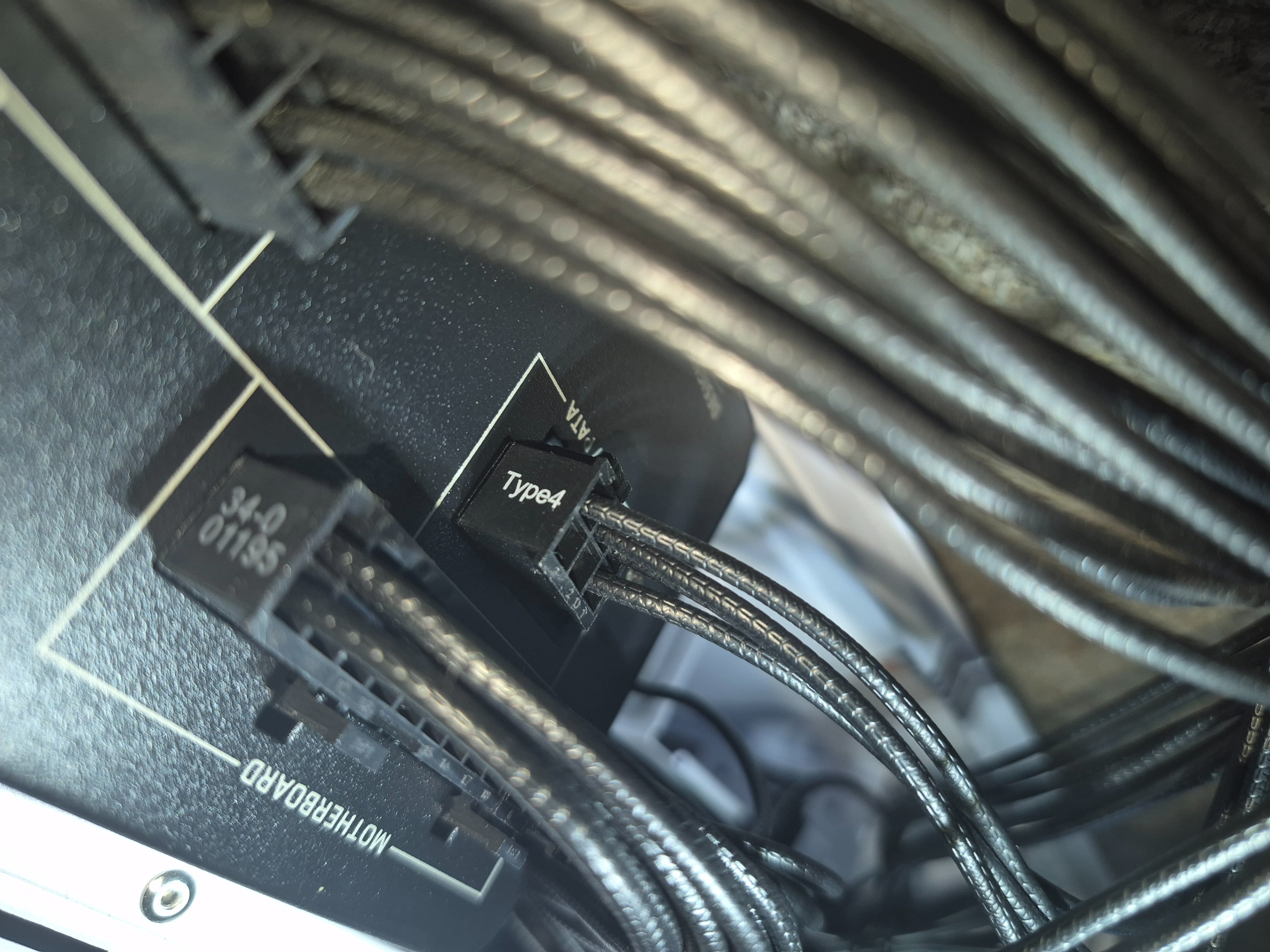

Sinatra81 schrieb:

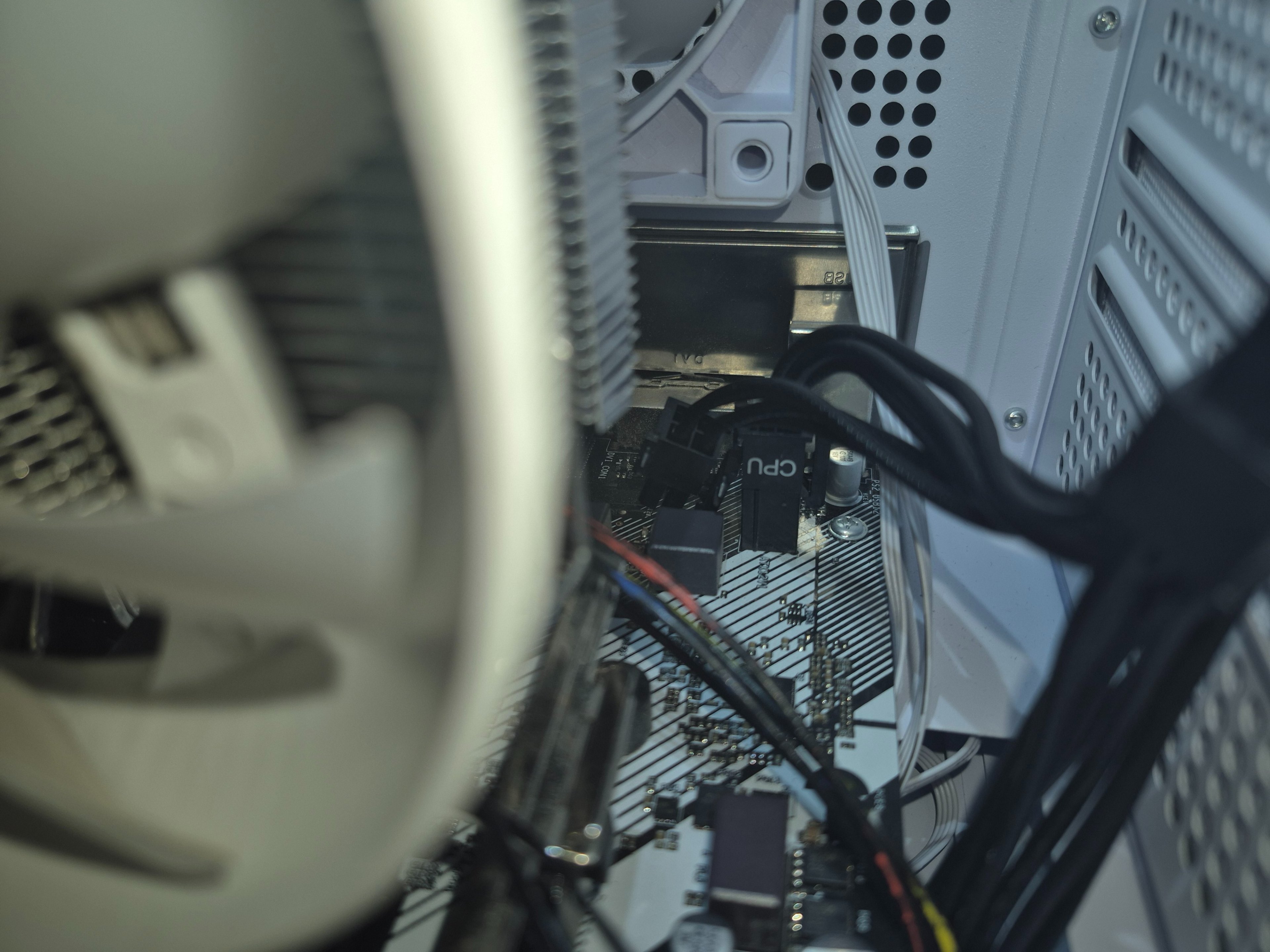

GPU angeschlossen?
Der cpu stecker und der Grafikkarten stecker sind angeschlossen.

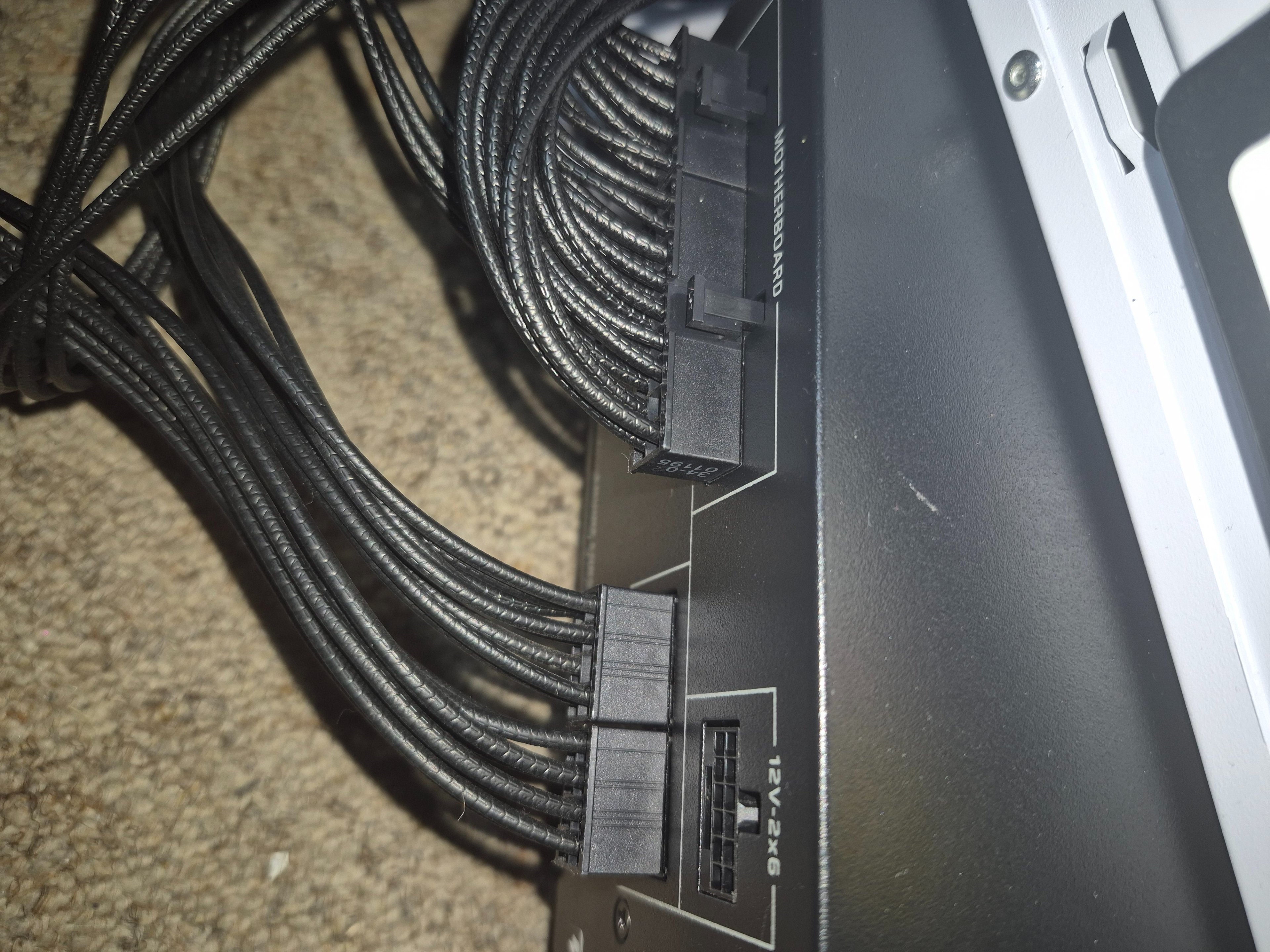

Waren die genutzten Kabel bei der PSU im Lieferumfang, oder hast du ein Type-4-Set separat erworben?

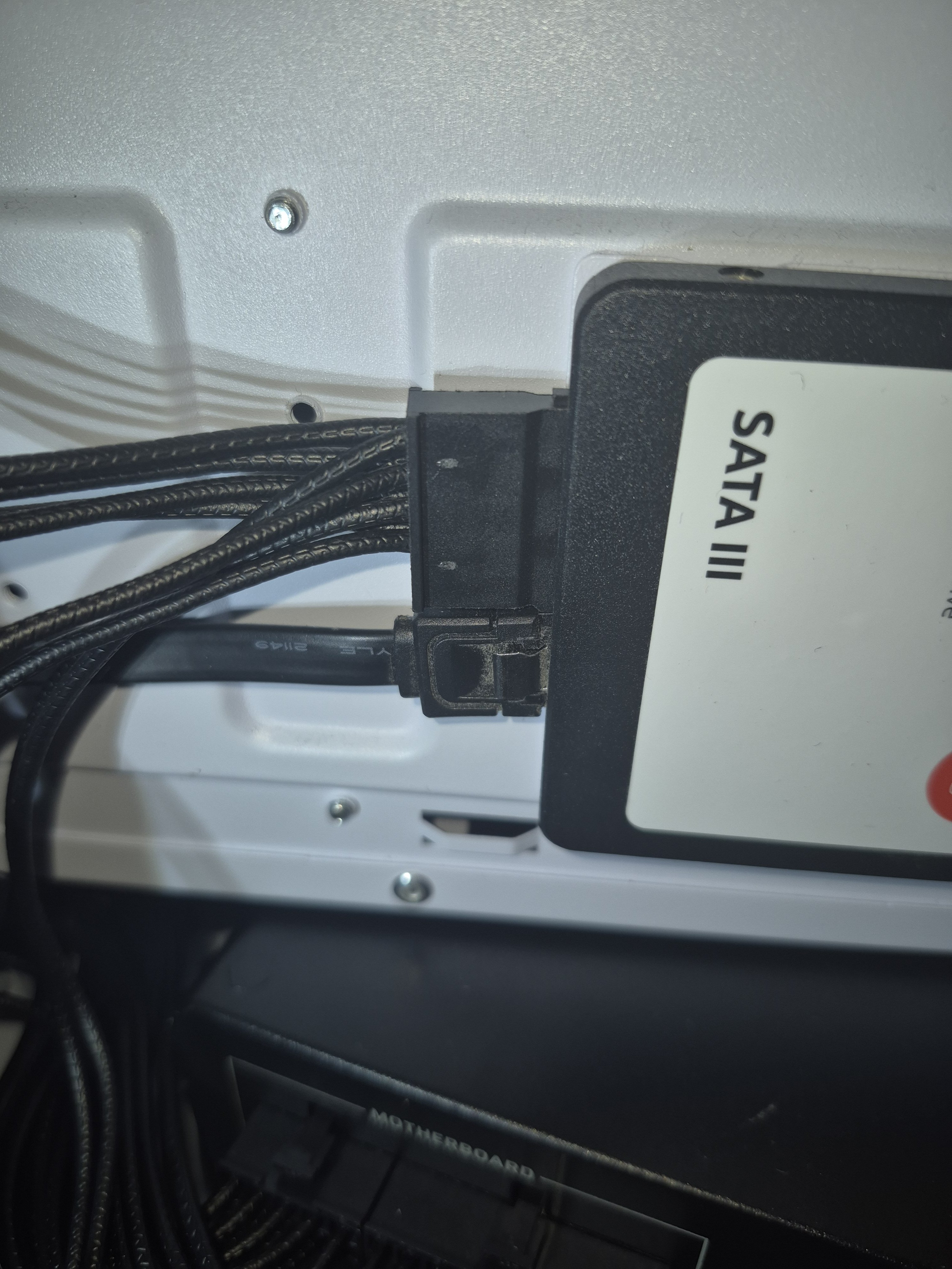

Das Kabel an der SSD sieht aus als wenn es schräg angesteckt ist,.
Das könnte zu einem Kurzschluß führen weshalb das Netzteil erst gar nicht startet.
Reaktionen: kolege und Mathi910
Ich habe es noch mal neu angesteckt aber hat nichts gebracht.

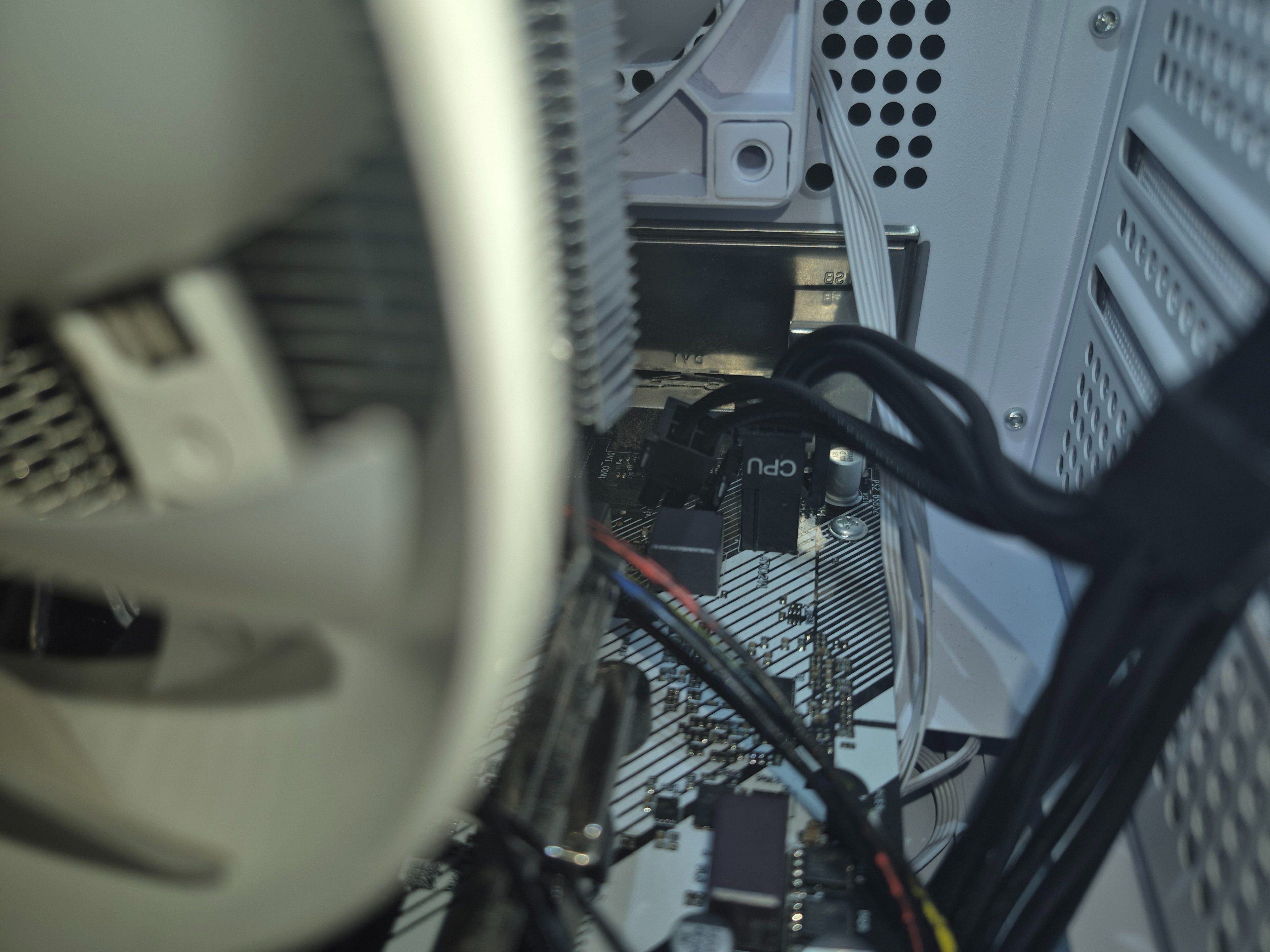

Bei Bild xxxx.151511 baumelt ein Stecker in der Gegend herum. Absicht?
