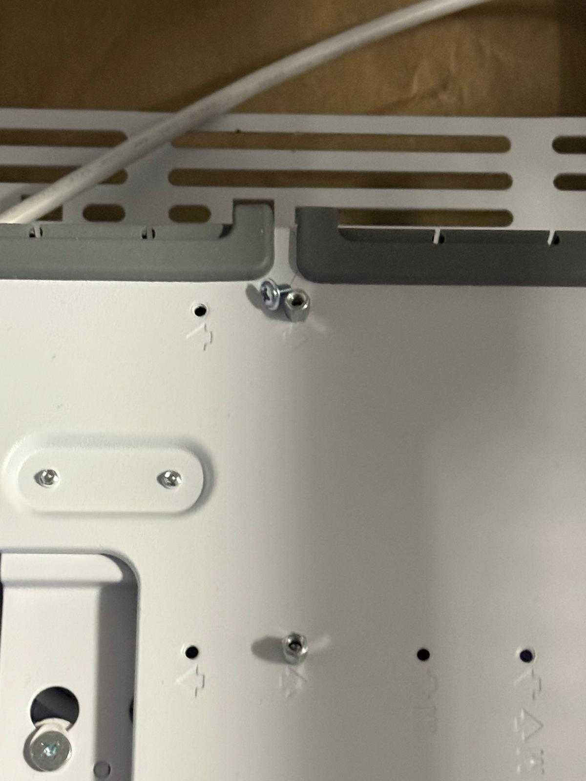

Ich habe heute nochmal alles ausgebaut – unter anderem, weil sowieso neue Lüfter angekommen sind. Dabei habe ich auch den Anpressdruck des CPU-Kühlers reduziert und sämtliche Kabelverbindungen überprüft. Dabei ist mir auch ein weiterer möglicher Verursacher entgegengekommen - keine Ahnung wo die Schraube herakm und ob die sowas auslösen "könnte".
Jedenfalls konnte ich das System jetzt drei Mal problemlos starten. Wenn der Kaltstart morgen früh ebenfalls reibungslos klappt (was bisher oft nicht der Fall war), könnte das Problem endlich behoben sein. Ob es nun an der Schraube lag oder am Anpressdruck – kann ich nicht sagen. Aber aktuell sieht es zum Glück vielversprechend aus. Danke euch allen für den hilfreichen Austausch!

Oh ja, solche Dinge passieren manchmal und man kratzt sich dann den Kopf. Wäre top, wenn es nur daran lag und noch besser, wenn trotz Schraube keine Komponente Schaden genommen hat.
PS: ich hatte mal ein Kabel mit Wackelkontakt auf NT Seite, nicht 100% eingerastet. Da habe ich auch Wochen versenkt mit Suchen der Ursache...
