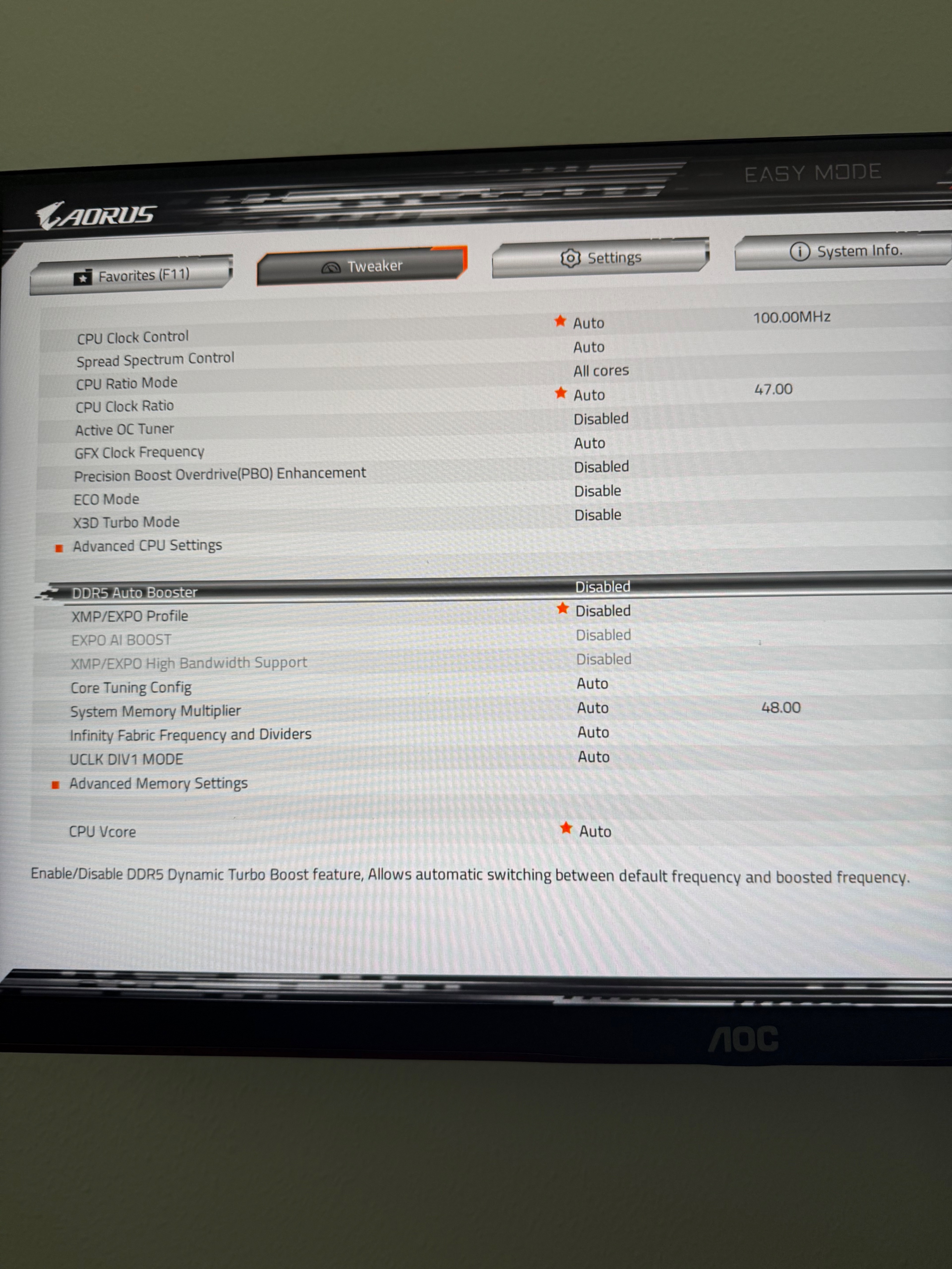

b) XMP / EXPO aus, Core Tuning Config Auto, System Memory Multiplier Auto, Infirinity Fabric and Dividers auto, DDR 5 Auto Booster aus. Siehe Anhang.
c) 1x Ram Stick raus. Ist nur noch der im zweiten Slot drin (von links aus gesehen)
Nichts funktioniert. Der letzte Code im Bios ist immer 08. Bin langsam verzweifelt. Was soll ich tun?

1) Memory Contest Restore eben auf disabled gesetzt. Bringt nichts.
2) Komme ins Bios. CSM ist aus.
Anbei mal meine Einstellungen (Anhang). Kriege immer entweder den Code 08 oder 4D.
Sind nur 2x Riegel. Einer ist jetzt raus. Nur Slot 2 (von links) ist belegt.
