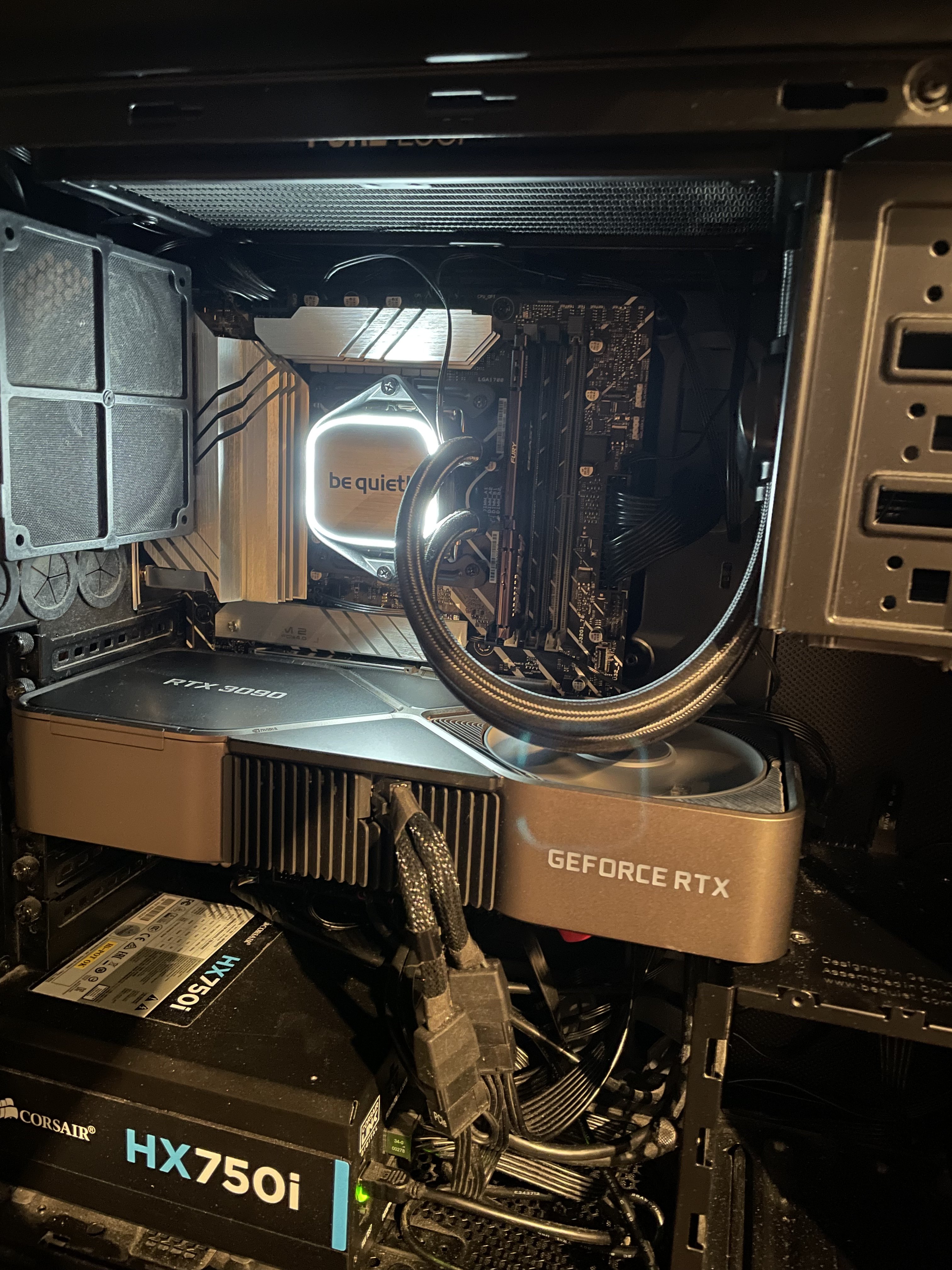

Das Netzteil ist für die Grafikkarte eigentlich zu knapp und die Schläuche von de AIO liegen auf dem Lüfter von der Grafikkarte.

Die Schläuche liegen nicht auf, sieht etwas eng am Lüfter aus, ist aber alles im grünen Bereich.

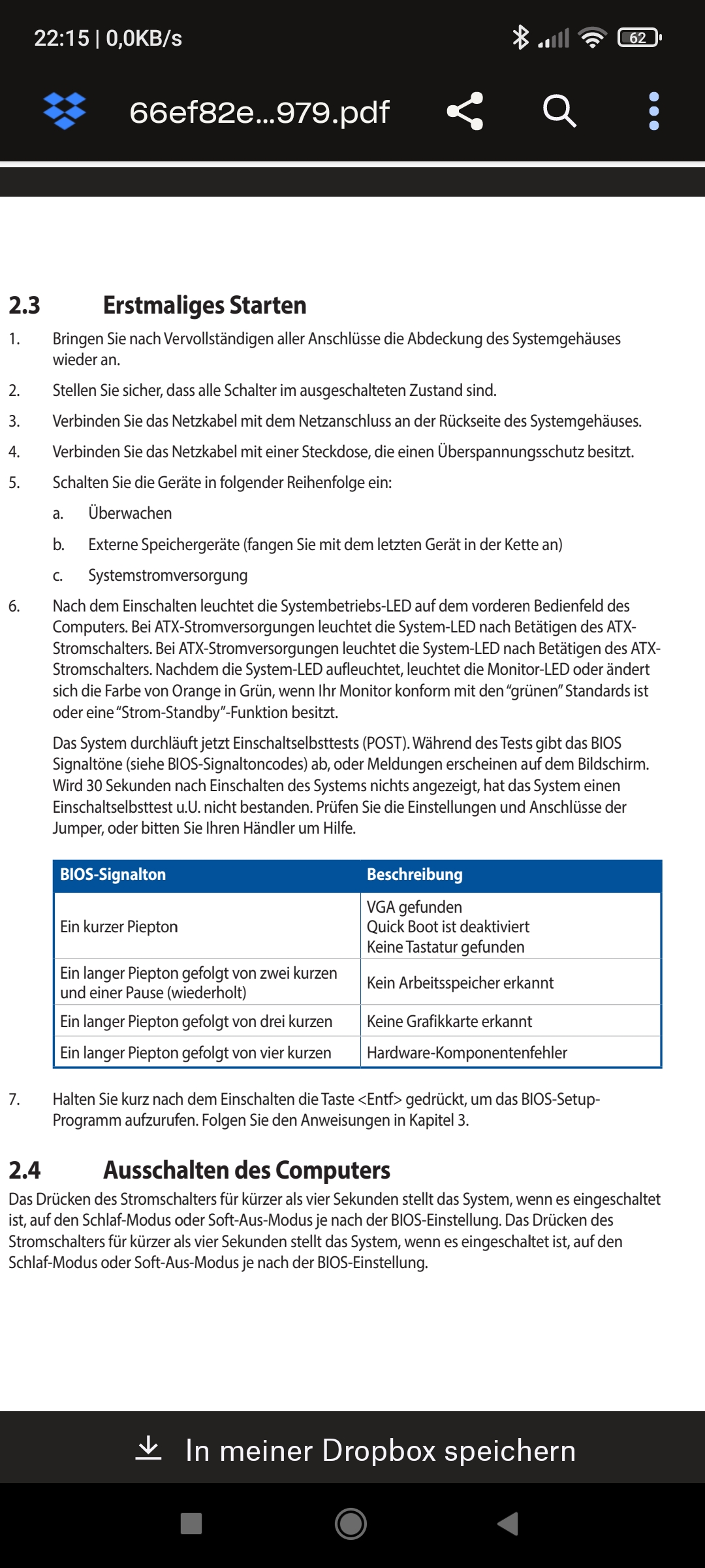

Okay das mit dem speaker kann ich morgen noch mal testen.

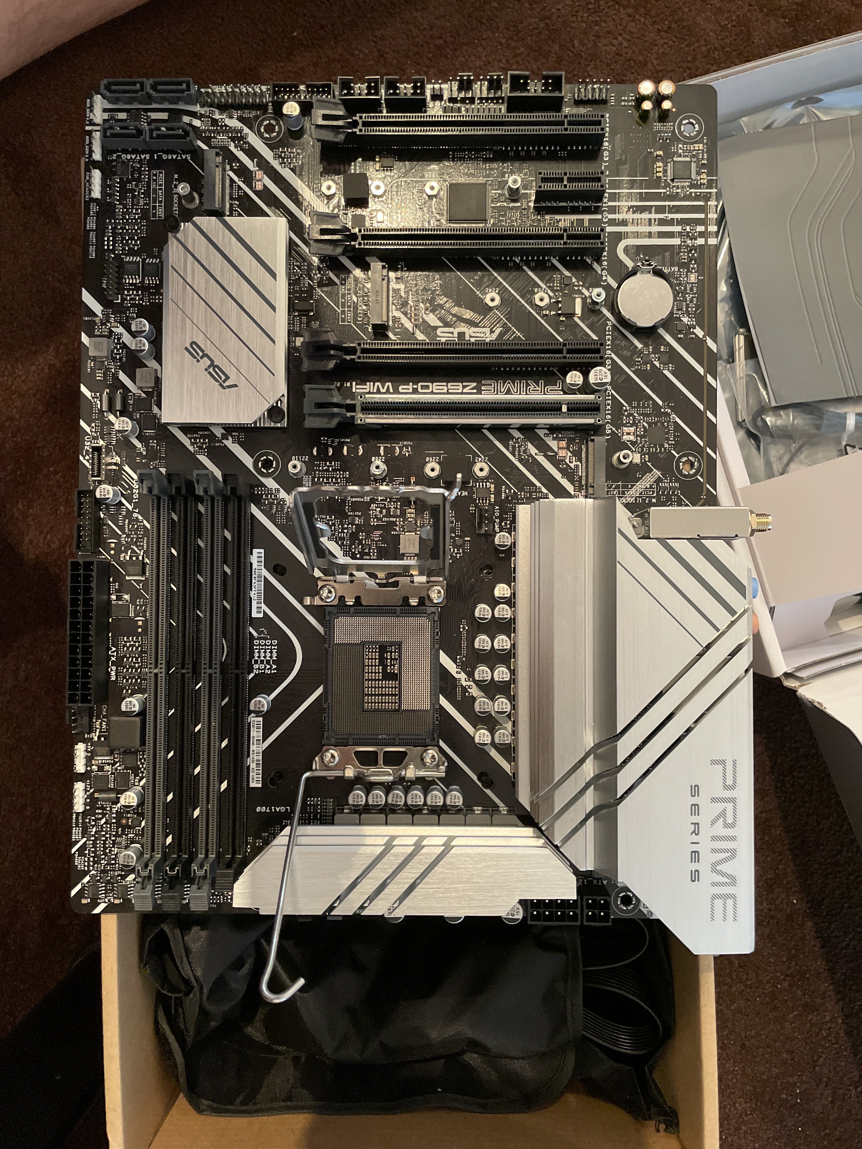

Bilder vom Aufbau, bitte. Die CPU-Pins auf dem Mainboard sind alle in Ordnung?
Bild mache ich sofort, ach ja, die Pins sind auf beiden neuen boards in Ordnung.
