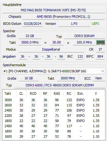

Hier mal ein kurzes Video mit MCR deaktiviert, sind ca. 35 Sekunden Bootzeit, ohne dann deutlich unter 10 Sekunden. Hab aber kein XMP geladen, sondern die Timings manuell gesetzt.

Ich müsste jetzt nachschauen bzw. lügen, aber ich glaube nicht, dass "XMP" als Bezeichnung / Option bei AMD Boards überhaupt existiert @funkflix 🤔 (und umgekehrt auch)
Doch, wenn du Riegel hast die tatsächlich nur XMP haben, dann wird das auch so angezeigt.
Das Board bietet XMP und EXPO an, aber sinnvoller ist EXPO, schau mal nach den ADATA Lancer, haben CL30 bei 6000 und XMP und EXPO, zudem schön preiswert!
