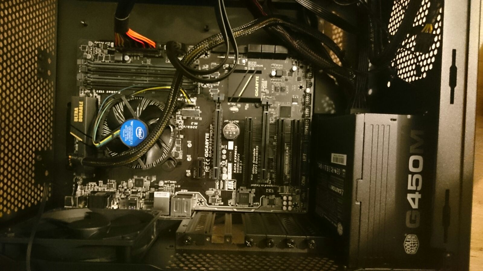

Hattest du denn eigl. mal ein Bild?oder nur immer Blackscreen?

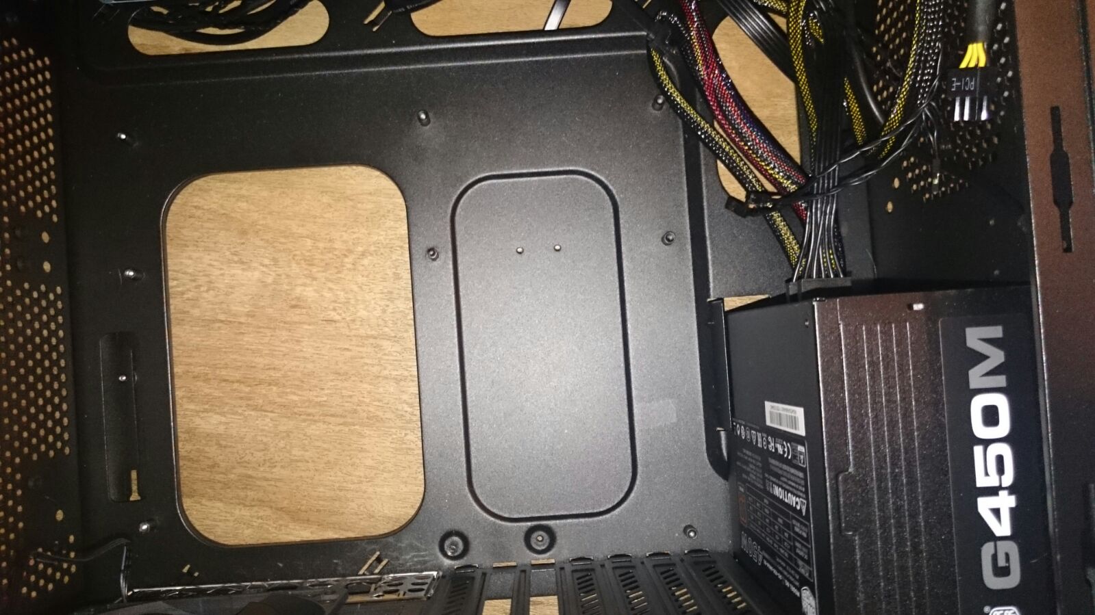

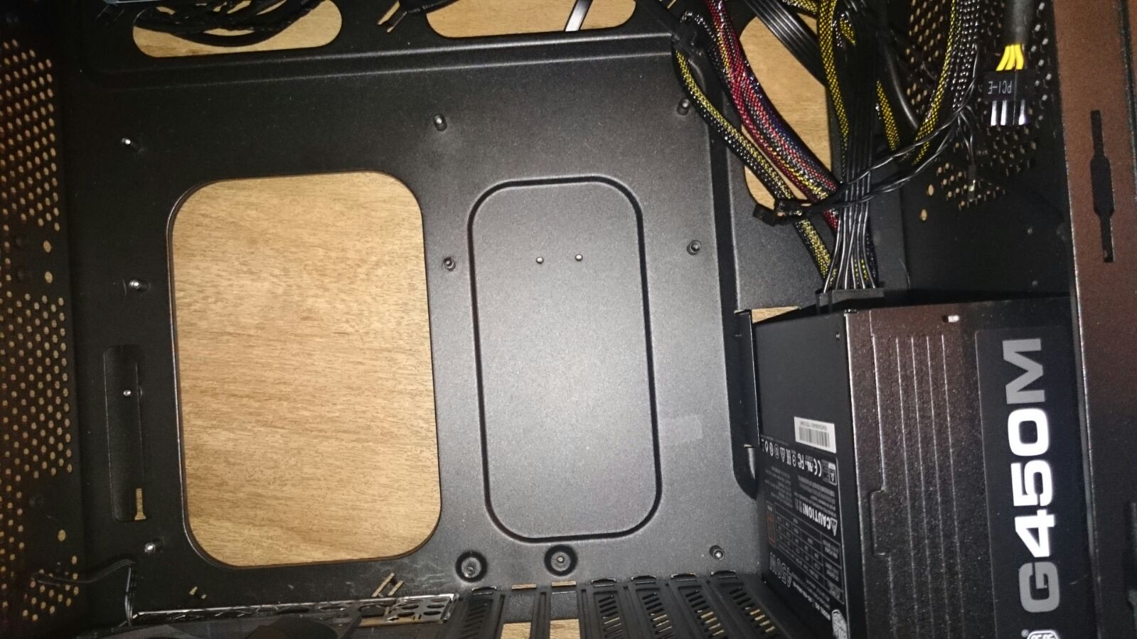

Also hier sind zwei Bilder:
Ein Mal mit einmal ohne board drin. Der Stift in der Mitte des Gehäuses kann durch das entsprechende Loch im Mainboard gesteckt werden. Alle anderen sind mit einem Loch versehen. Dort muss man eine Schraube durch das entsprechende Loch im Board drehen um es mit dem Gehäuse zu verbinden. Wie man auf dem Bild mit board sieht, ist das board nicht breit genug um die äußeren pinökel zu nutzen. Es werden jeweils zwei Pinökel oben und unten genutzt und in der mitte gibt es zusätzlich noch diesen Stift, der durch das loch gesteckt werden muss. Ich hoffe ihr versteht jetzt in etwa was ich meine. Ich hatte allerdings nicht das Gefühl, dass das Board falsch sitzt.
Ich weiß, dass auf dem Bild die RAM-Riegel fehlen, ich hatte ausprobiert, ob sich irgendwas ändert wenn ich ohne RAM starte. Tatsächlich ändert sich überhaupt gar nichts, unabhängig davon, ob, wie viele und an welchen Slots ich die Riegel benutze, der PC macht weiter mit dem permanente Neustarten. Ist das normal so?
Danke nochmal für eure Mühe
Ok die Pinökel:D sind die Abstandshalter.Hauptsache ist das das Board nicht direkt am Gehäuse aufliegt.So wie es aussieht waren die Abstandshalter schon im Gehäuse verbaut.Es gibt Ja unterschiedliche Größen vom Mainboard wie Micro Atx oder Atx,deshalb bleiben da rechts welche übrig.
