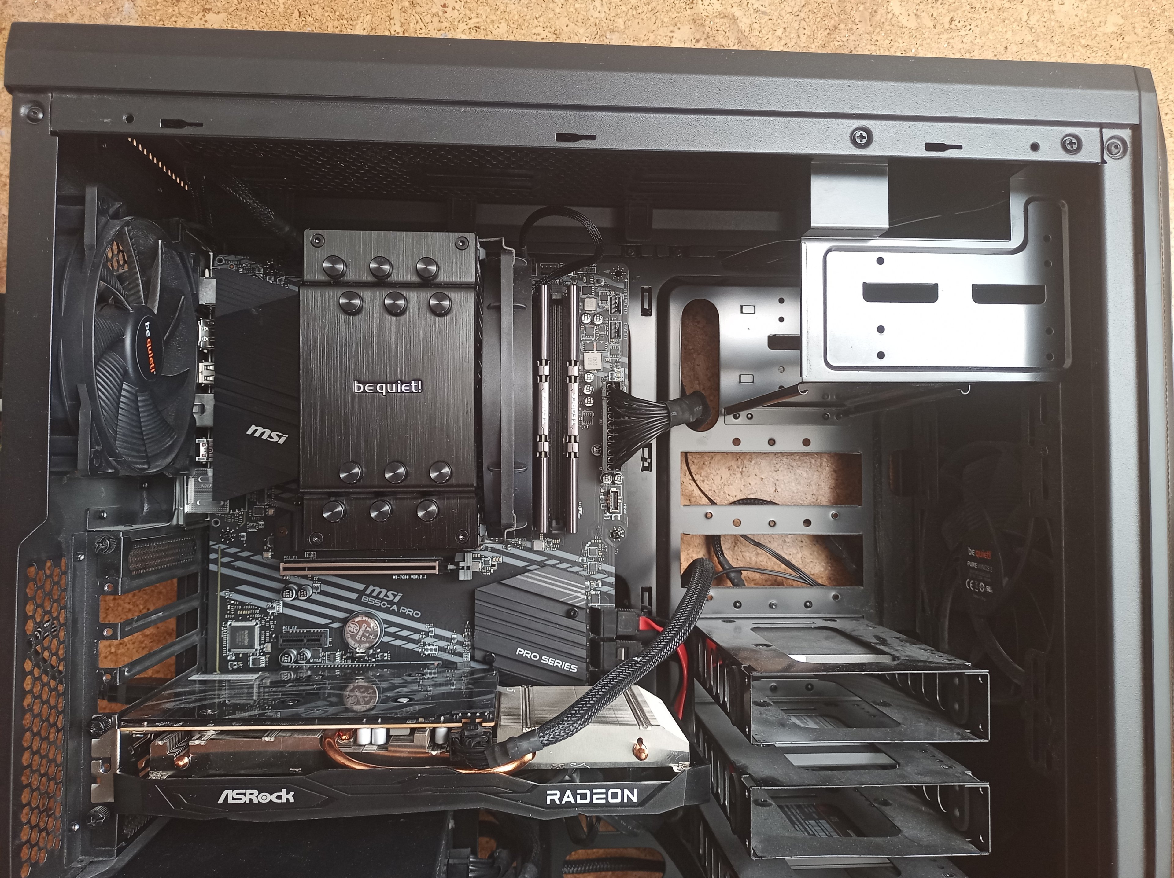

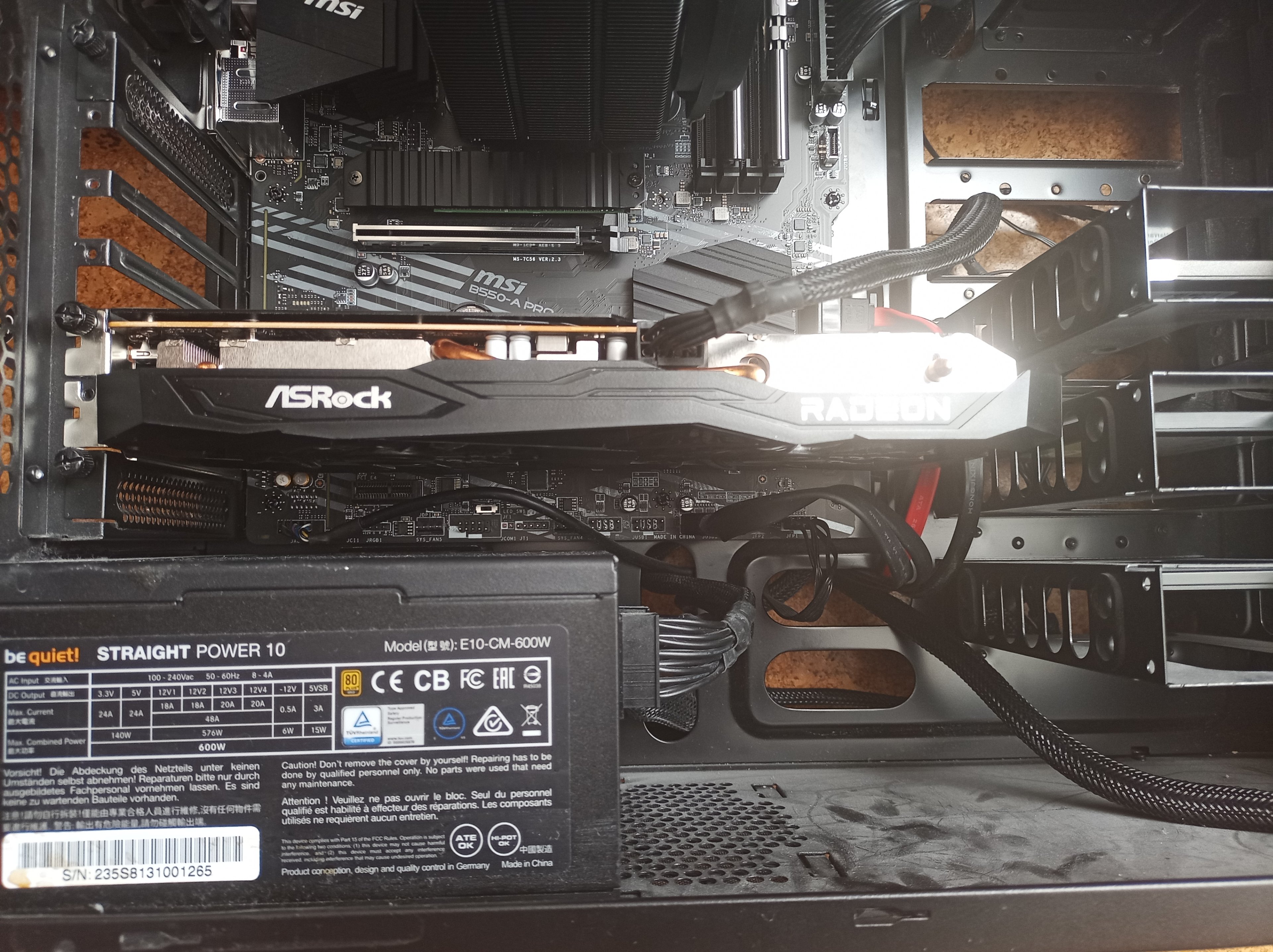

Ich bin gerade beim Ausführen eines Upgrade Projektes meines System. Im ersten Schritt habe ich Mainboard/CPU/Ram ausgetauscht und im zweiten Schritt GPU (RX 7800 xt) und Netzteil (750 Watt be quiet! System Power 10 Non-Modular 80+ Bronze). GPU und Netzteil kommen Morgen.
Gestern habe ich den ersten Schritt durchgeführt, also neues Motherboard/CPU/CPU Lüfter und RAM (bereits zusammengebaut). Das Motherboard wurde gleich mit BIOS Update ausgeliefert, sodass der 5800x3d erkannt wurde. Der PC ist Hochgefahren und ich musste im BIOS die Bootreihenfolge anpassen -> Windows ist gelaufen, zwar mit missing licence aber lief. Dann habe ich einige Installationen von MSI gemacht und Realteak Sound neu aufgesetzt -> alles funktionierte.
Ich konnte danach sogar mehrere Stunden zocken.
Heute früh will ich den PC starten -> tot. Das einzige was beim eingeschalteten Netzteil läuft ist der am Mainboard angesteckte USB Sticks meines Headsets (Lampe brennt).
-alle Kabelanschlüsse kontrolliert
-Powerswitch vom alten PC angeschlossen ohne Erfolg.

Warum steckt die Grafikkarte nicht am oberen (ersten) PCIe-Slot?
Das wird aber eher nichts mit dem fehlerhaften Starten zu tun.
Ich würde den PC komplett Stromlos machen, 2-3x Powerbutton drücken, Batterie entnehmen und 2 Stunden warten.
Ggf. auch direkt nach Batterieentnahme einen Clear-CMOS nach Anleitung Handbuch machen.

600 Watt be quiet! Straight Power 10 CM Modular 80+
von die Version von 2014 ? Wenn ja, dann könnte die neue HW das NT getötet haben, weil dem mehr abverlangt wurde mit den Lastwechseln, als die Elektronik abhalten konnte. Sobald die dann abgekühlt ist, isses dann vorbei

Und schraub doch bitte das Board oben rechts noch fest. Nicht dass das Board hier noch mechanischen Schaden durch Biegen nimmt.
Reaktionen: nepi1975
@Sebbi, das hätte ich eventuell auch gedacht, aber warum leuchtet dann der Stick vom Headset am Motherboard?
@UK Monkey, das Board war total krumm -> habe dann danach gegoogelt und es wurde gesagt, dass das bei den den CPU Lüftern manchmal passiert, deshalb habe ich das Board an der Stelle nicht runtergeschraubt

Abstandshalter?
Memory Kontext Restore?
Wobei wenn das Board so krumm ist, dann sollten da mit der Zeit Haarrisse das ganze Ding zerstören.
Reaktionen: UK Monkey
So verbogen ist definitiv nicht normal.
War es bereits bei Lieferung so verbogen oder erst nachdem du den Kühler montiert hast?
