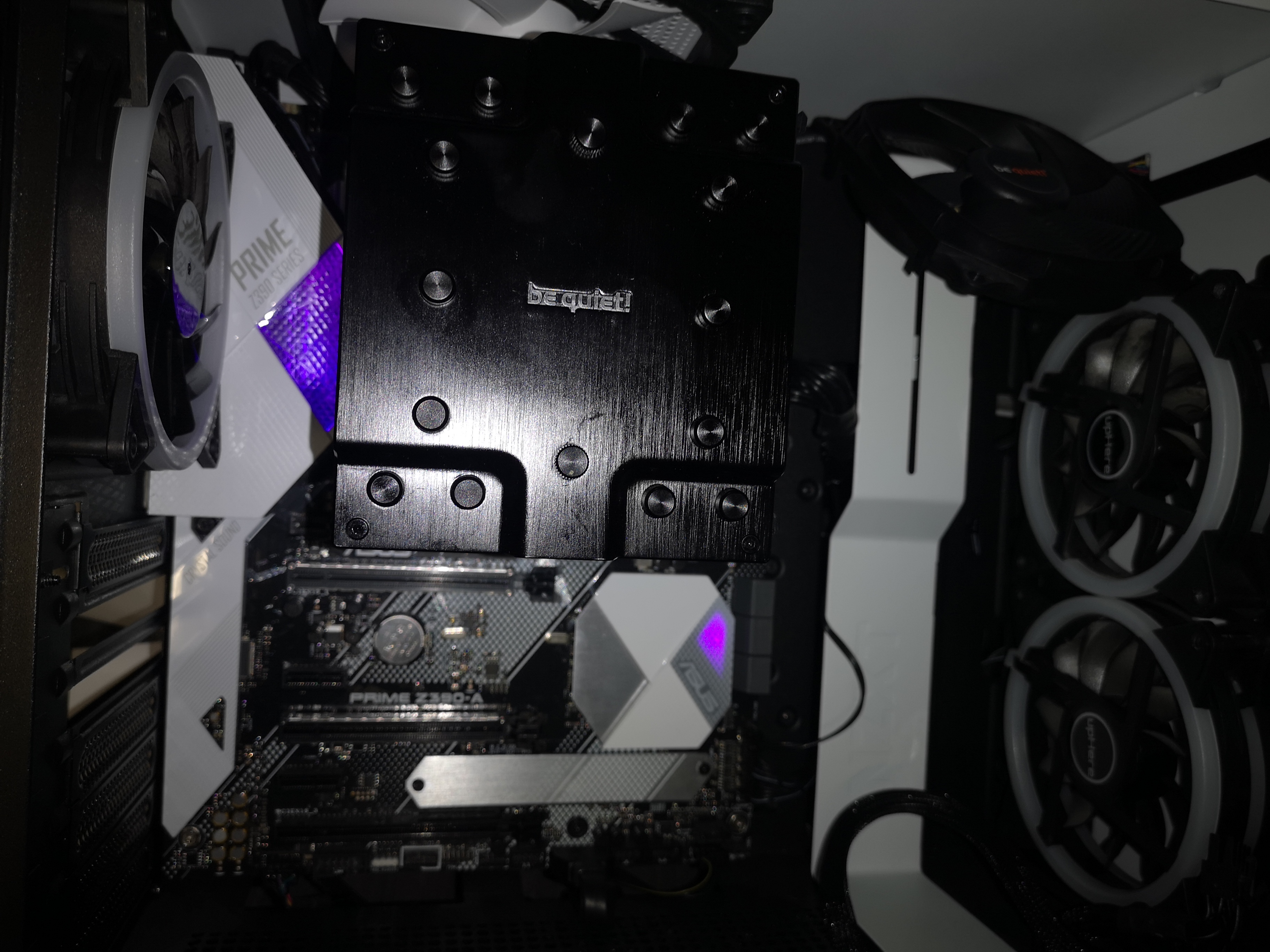

Mach mal bitte Fotos von deinem Aufbau und poste die.
Den 4+4Pin CPU Stromstecker oben links am Board auch nicht vergessen?

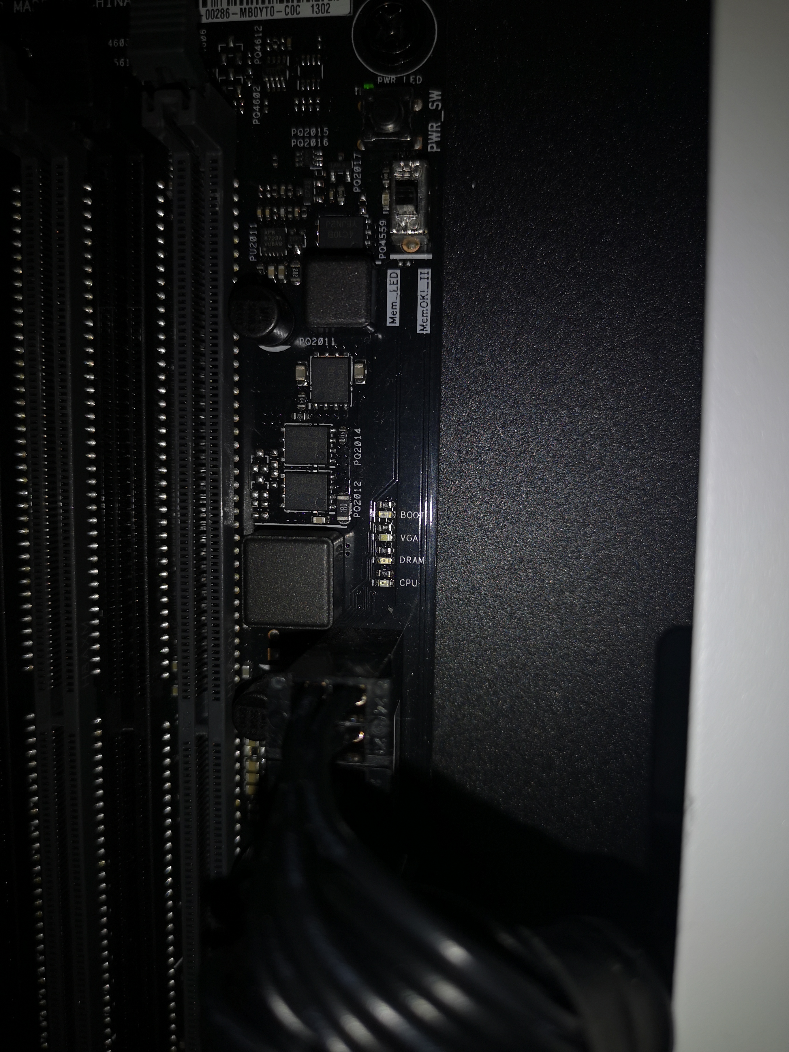

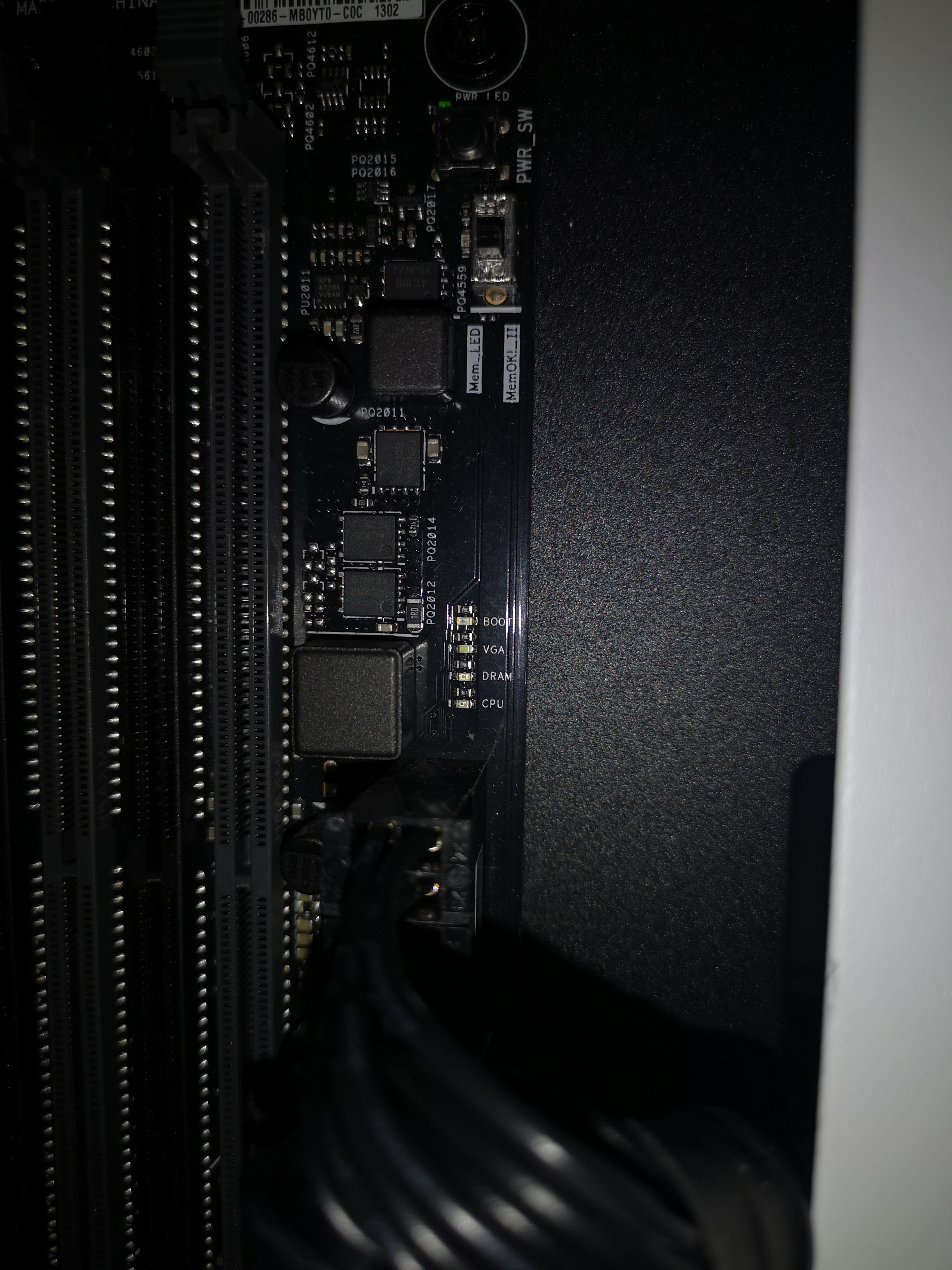

Von den 4 status leds leuchtet gar keine.
Es leuchtet nur die pwr LED ganz oben rechts

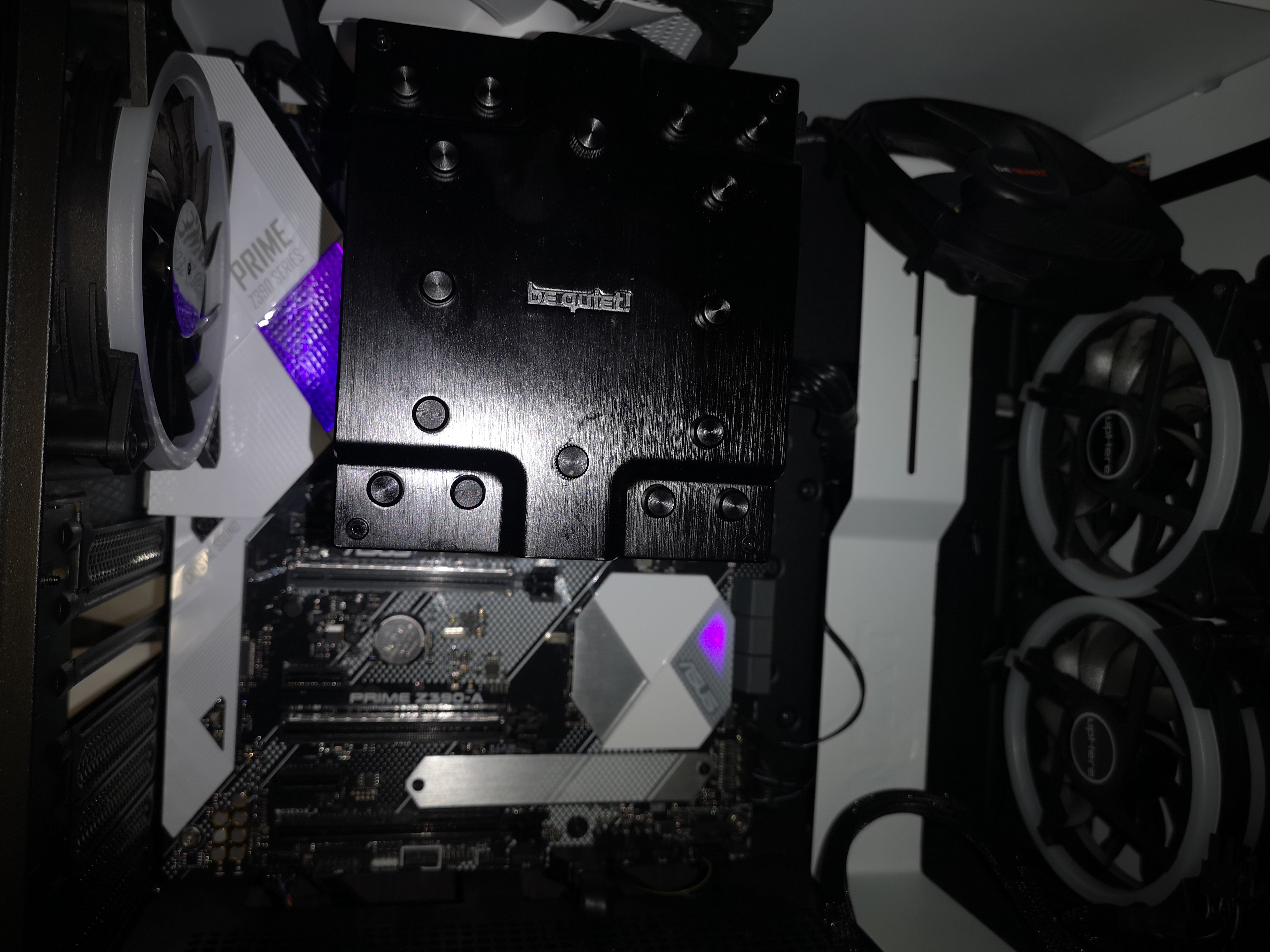

Dann kann es sein, dass du die Power-Taste am Mainboard falsch angeschlossen hast. Solltest du einen Schlitzschraubendreher haben, kann Du auch direkt am Mainboard einen Kontakt zwischen den beiden Pins herstellen, um auszuschließen, dass die Taste am Mainboard nicht funktioniert.
