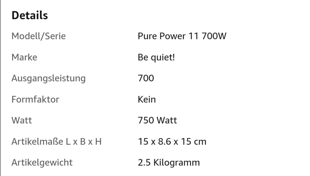

Ein BQ Pure Power 750 W konnte ich nicht finden. Ist es vl. das mit 700 W? Der verlinkte NT-Test funktioniert nur, wenn das NT die Lüfter bei geringer Last nicht abstellt (Zero Fan mode o. ä.).

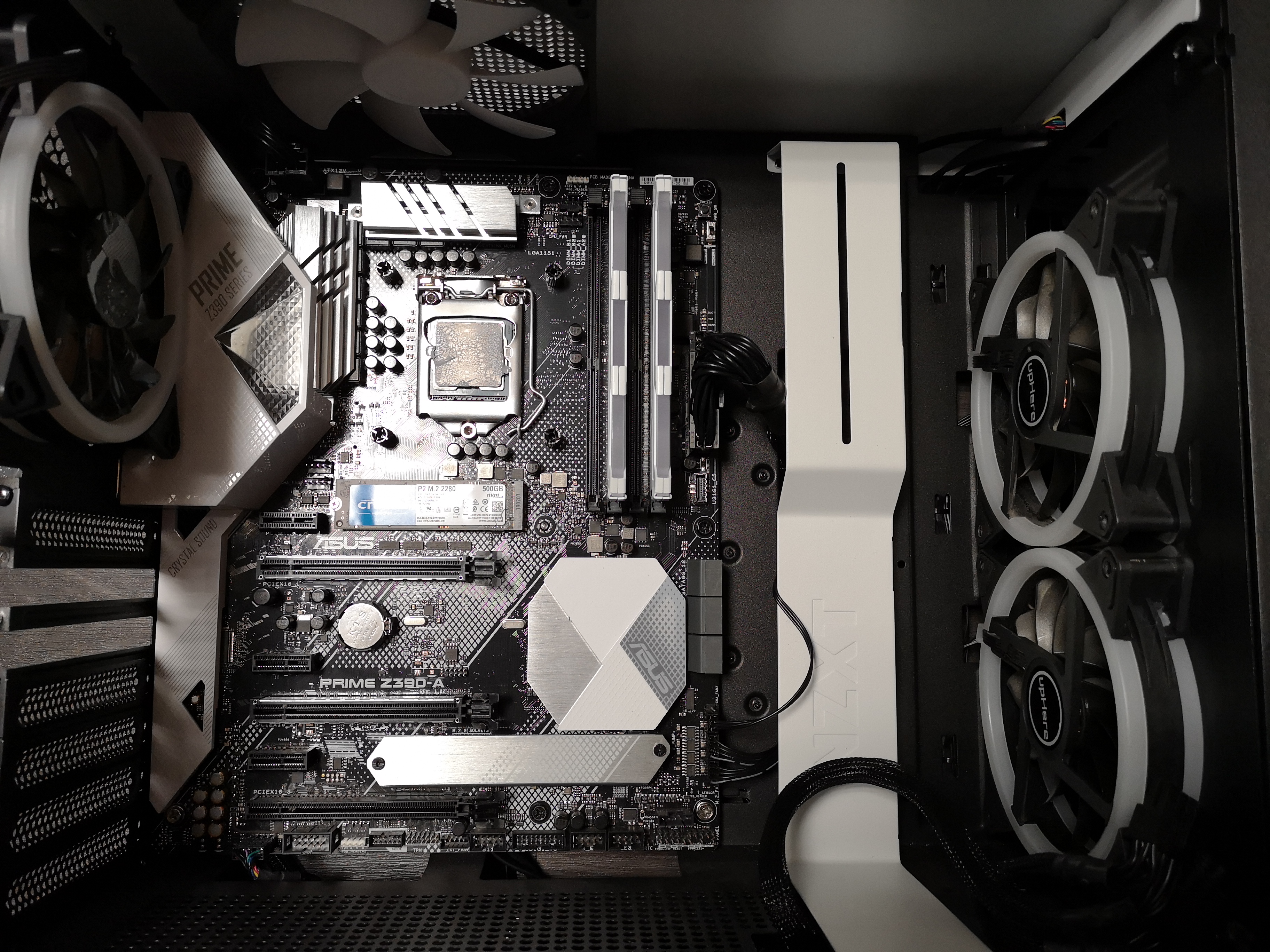

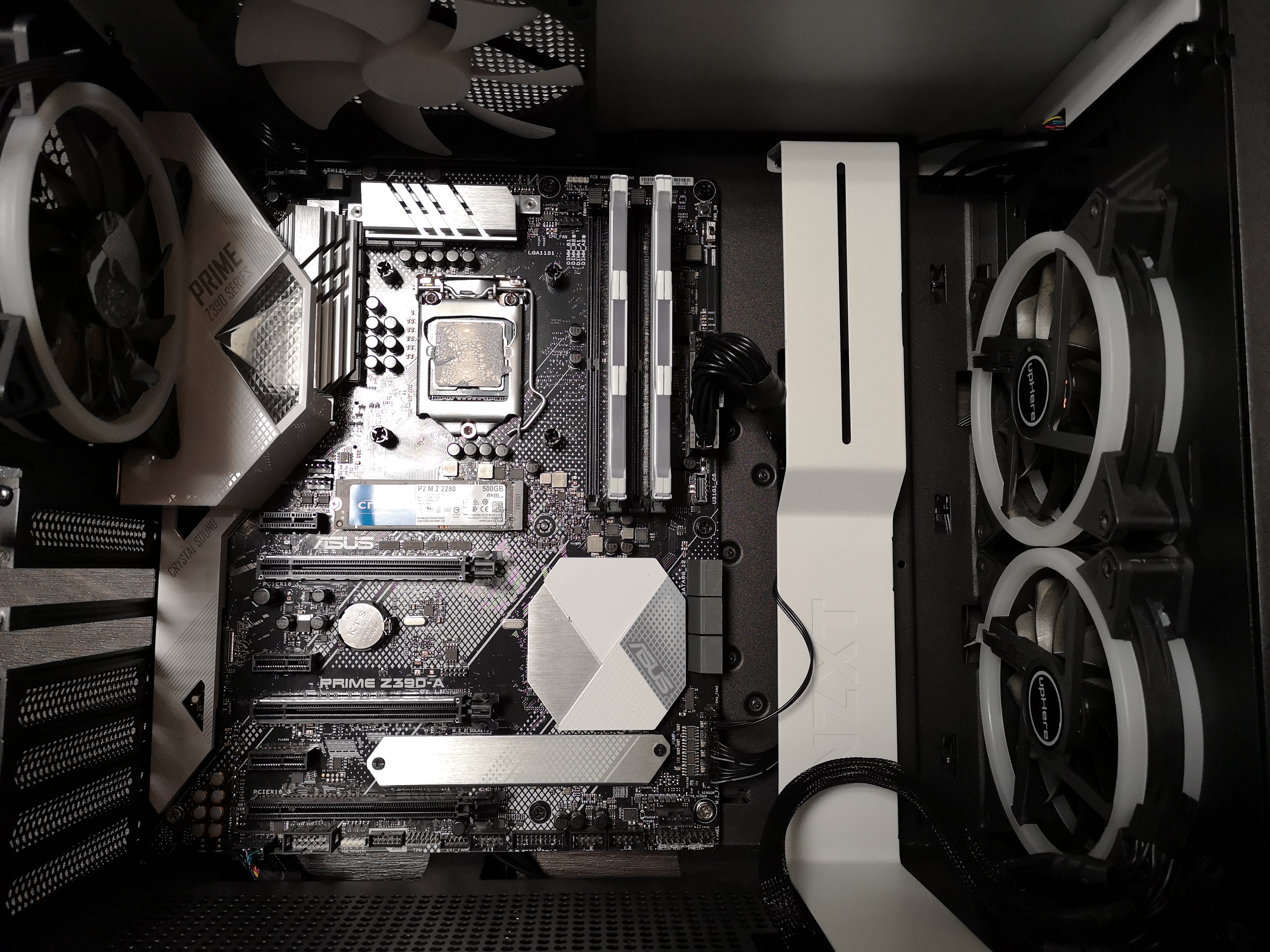

Laut Asus ist das die bios Version des Boards (1302). Jetzt frag ich mich, falls man das Board zurück setzt, ob es dann auf diese Version zurück gesetzt wird oder auf die allgemein erste Version die es gab für das Board? Der i5 9600k wird zb. ab Version 1003 schon unterstützt.
Entweder CPU stromanschluss oder irgendwelche abstandshalter vergessen. Nimm mal den CPU Kühler ab und mach nochmal ein Foto vom Aufbau, aber bitte ein scharfes, nicht so wie das erste.

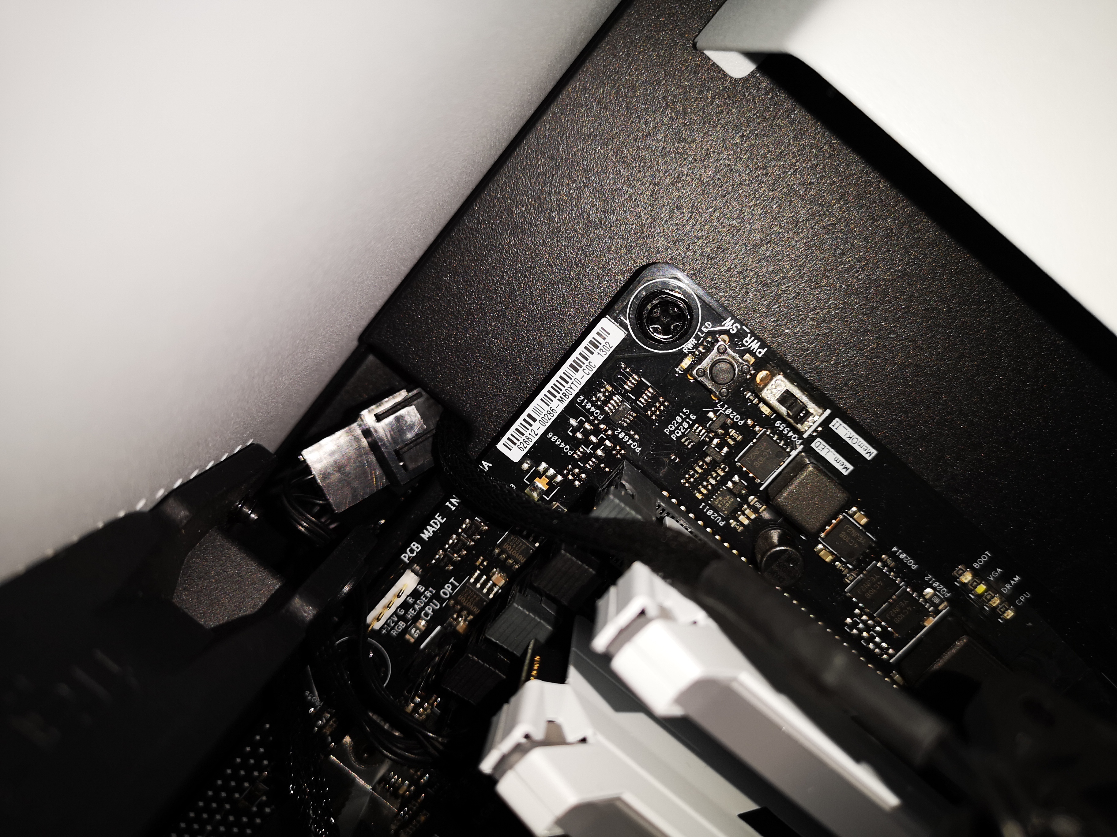

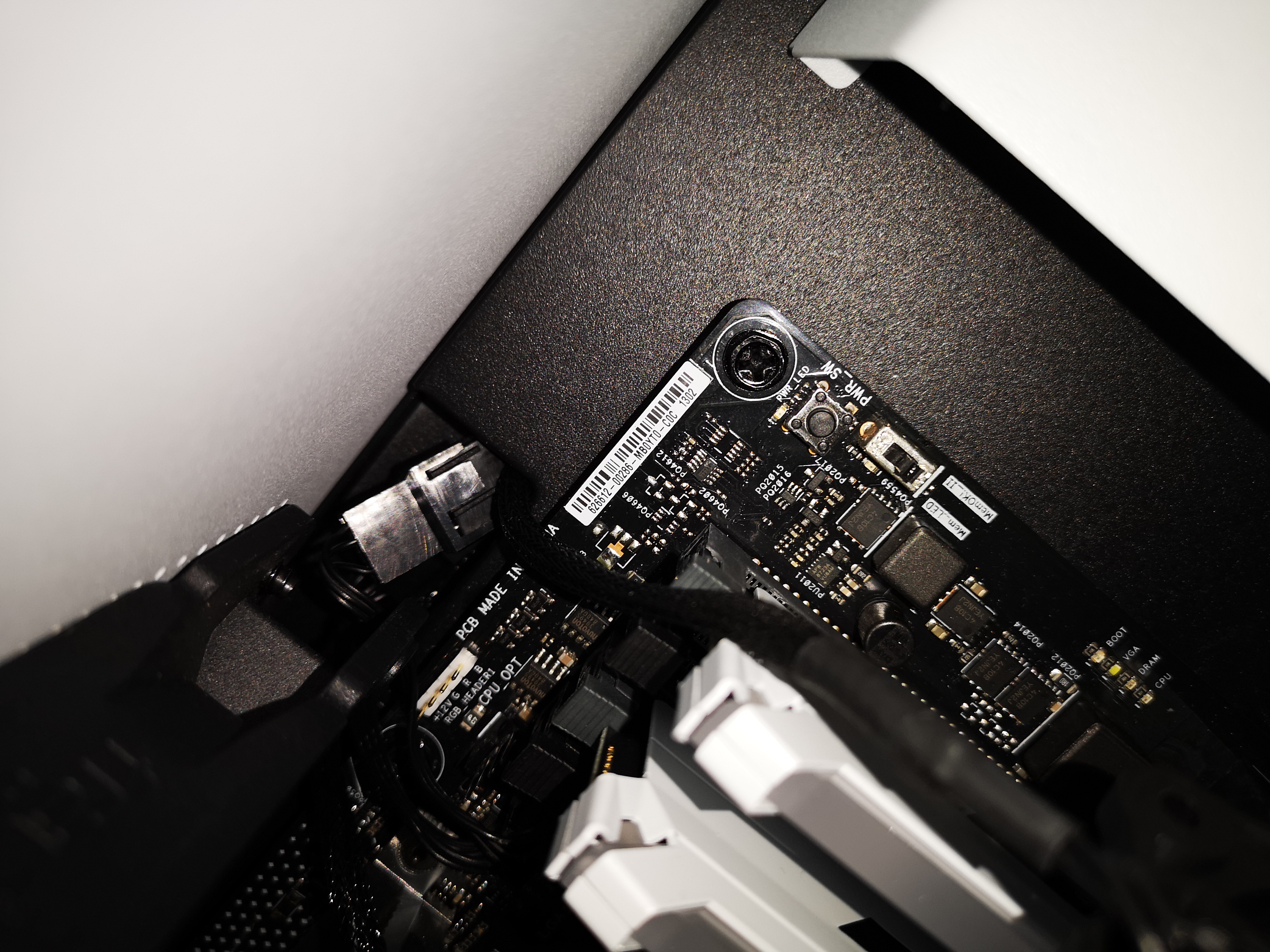

Mindestens unten rechts wurde eine falsche schraube verwendet, i/o panel ist nicht angeschlossen, wie sind die Stecker von der CPU Spannungsversorgung beschriftet?
Die eine schraube ist einfach chrom und nicht schwarz?! Das panel ist nicht angeschlossen, weil ich schon vieles ausprobiert habe! Habe ihn jetzt außerhalb vom Gehäuse aufgebaut. Funktioniert trotzdem nicht. Gleiche wie im Gehäuse...
