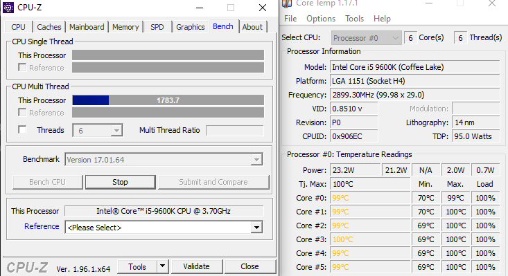

Ich habe die Standartwerte im BIOS wiederhergestellt, jedoch führte dies nur dazu das die Temperatur idle noch höher war(~95°). Bei dem Bild hatte ich 2,9ghz
Bist du sicher, dass der Block richtig fest auf der CPU sitzt?
Wieviel Wärmeleitpaste verwendest du?

Der Block sitzt richtig auf der CPU und ich habe ungefähr eine Erbse von der Wärmeleritpaste raufgemacht.
@DalerMehndi ja schön.
Aber vlt. sitzt da nun nach 3 Jahren irgendwo ne fette Luftblase.
und ohne Angabe zum Gehäuse ist nicht klar ob oben was rein kann, jetzt haben wir die ja.
Und ja, Front wäre sinnvoller.
oder zumindest mal die aio drehen damit sich deren Lüfter und die von der gpu nicht gegenseitig die Luft weg ziehen.
