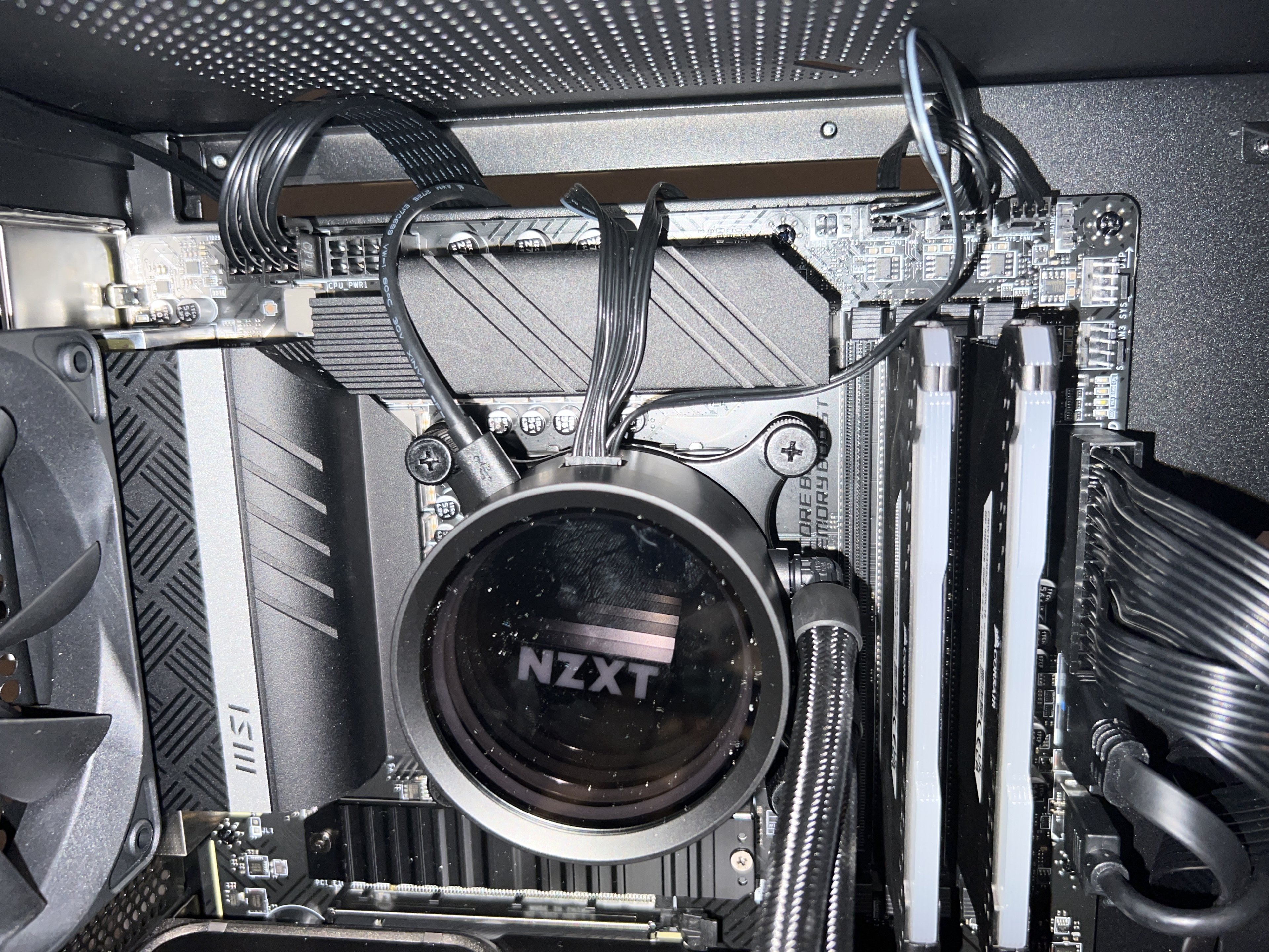

Sobald ich den Pc starte fängt das Netzteil an zu klacken und die Lüfter bewegen sich um 2 cm und aufm dem Mainboard leuchtet die CPU leuchte.
Ich habe alles neu verkabelt.
Die Ram Sticks neu rein gesteckt.
Die CPU ein und aus gebaut.

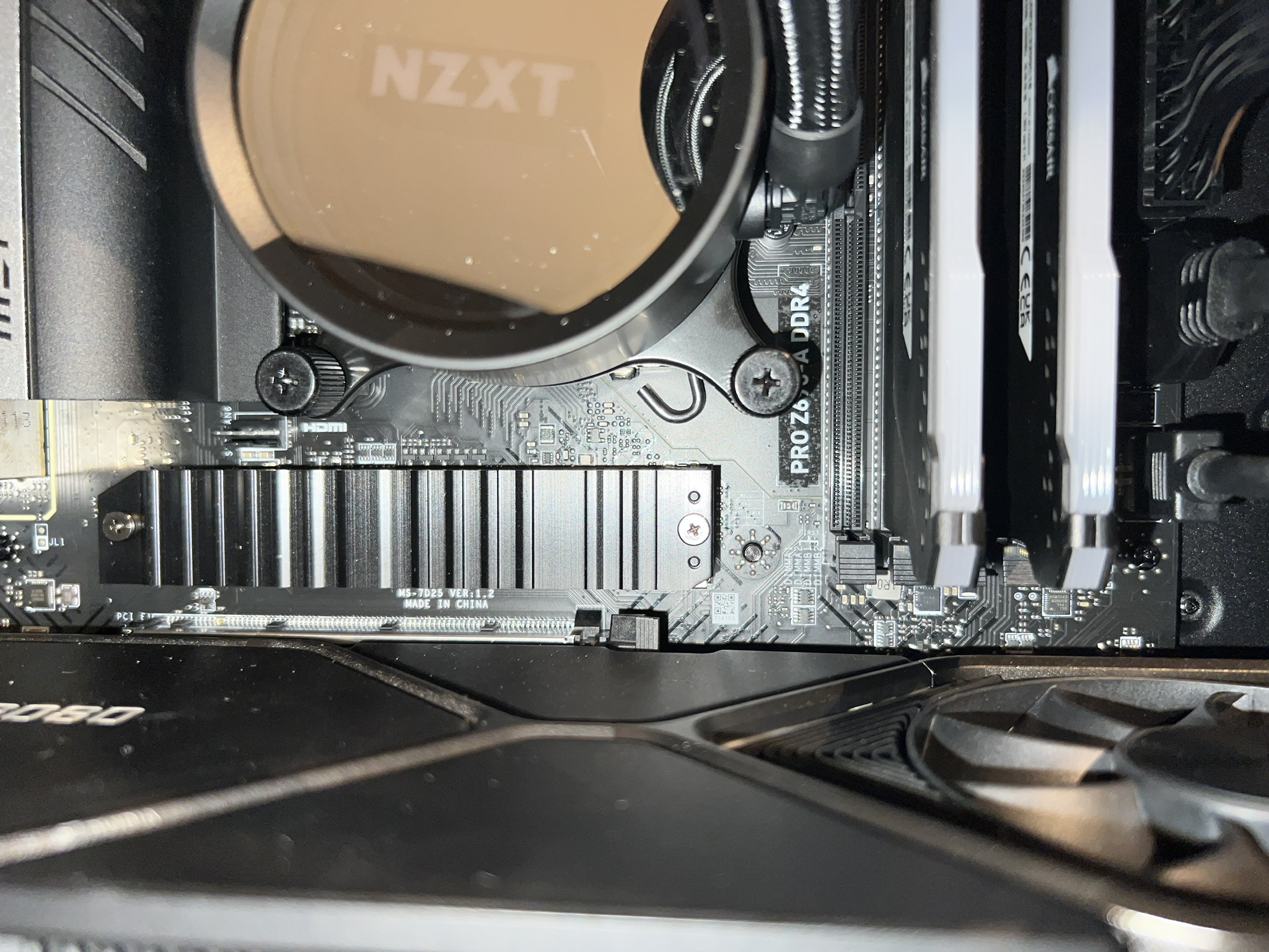

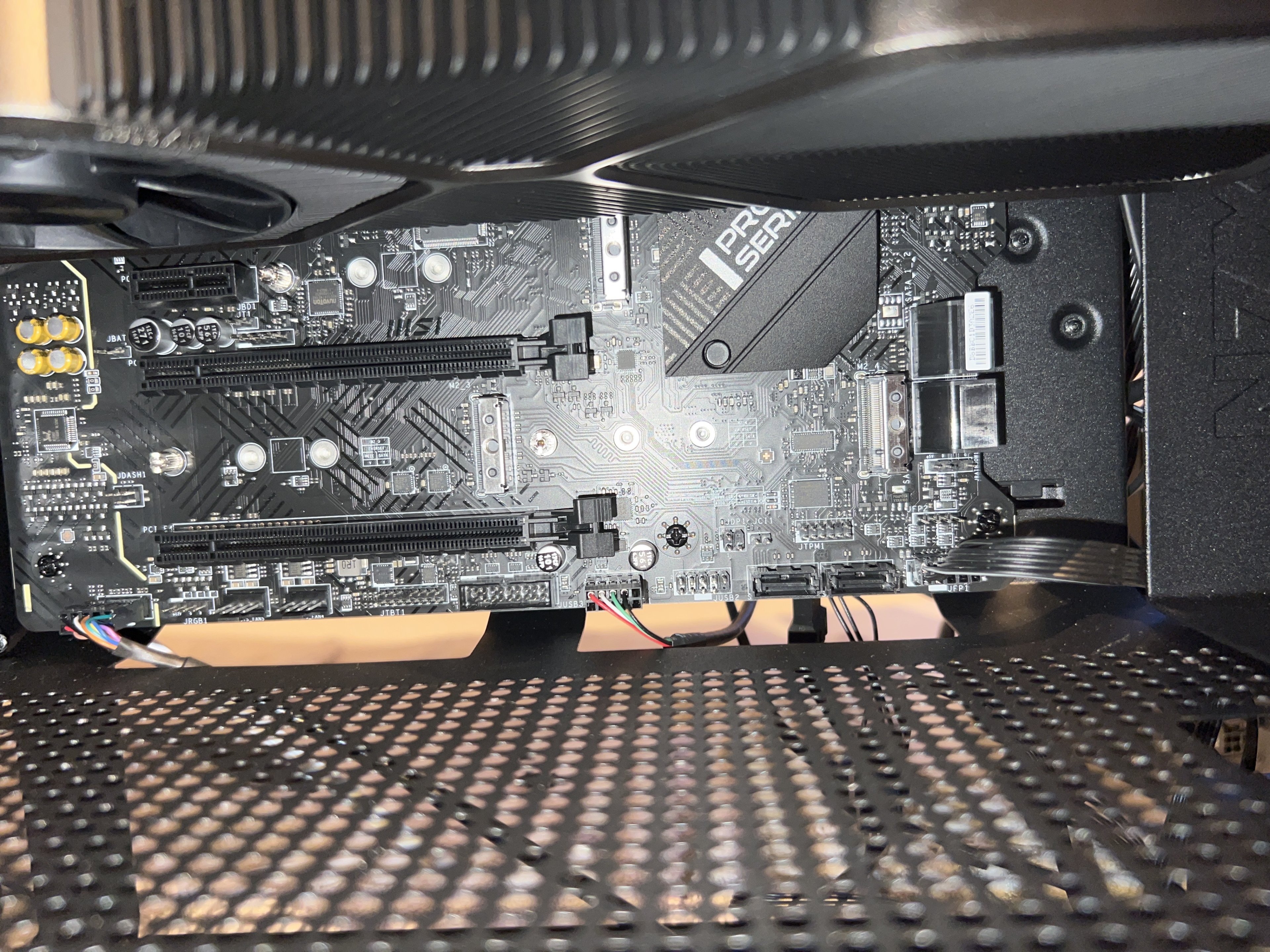

Wenn ich wie auf Bild 1 sehe, dass das Mainboard nicht richtig festgeschraubt ist, gehe ich auch davon aus, dass du dich nicht um den korrekten Sitz der Abstandshalter gekümmert hast. Prüf das mal

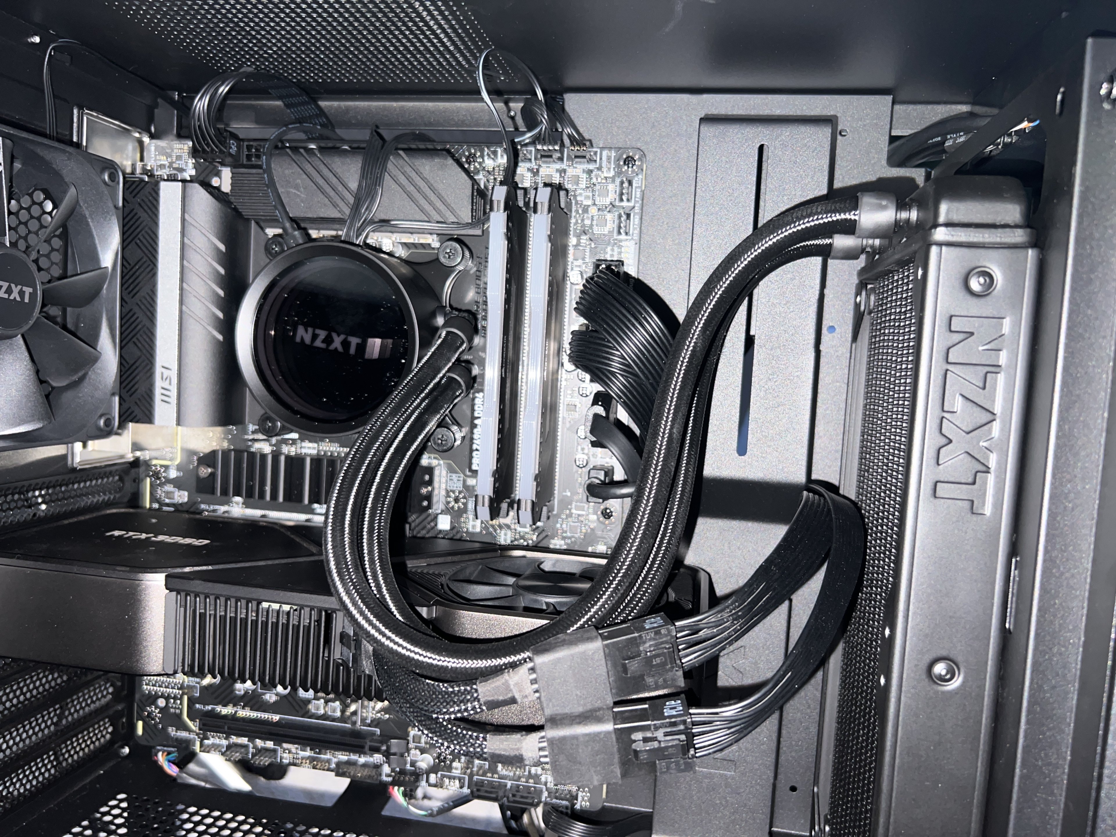

Ebenso wird meist der rechte CPU-Sromstecker als der wichtige angegeben, du hast nur den linken angesteckt
Hängt das vielleicht damit zusammen, das oben links noch ein Stromanschluß am Mainboard unbelegt ist?
Woran erkennst, dass das Mainboard nicht richtig fest geschraubt ist?
Wenn ich den zweiten Atx Stecker vom Mainboard anschließe passiert garnichts mehr.
Wenn ich oben Links auch noch anschließe passiert auch garnichts mehr.
Daran, dass rechts oben mindestens schon mal keine Schraub drin ist. Bei den anderen bin ich mir nicht sicher, weil das Bild so unscharf ist

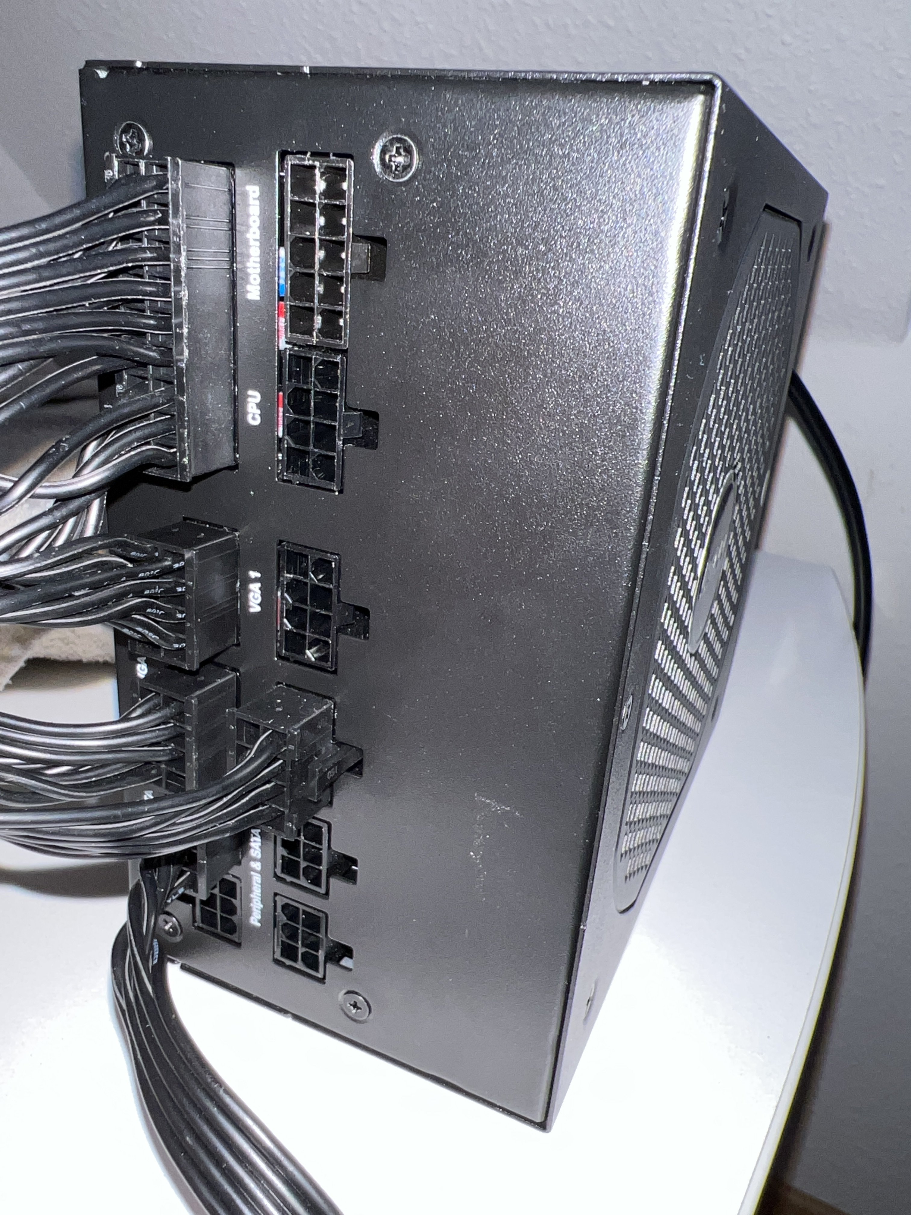

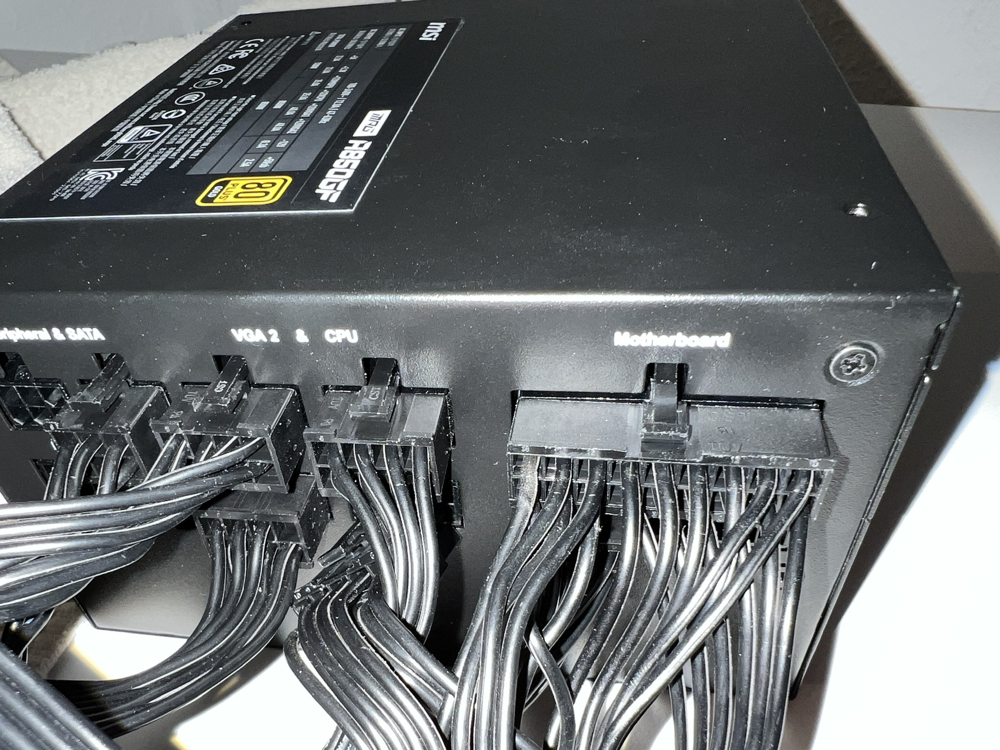

Kann mir mal jemand das Buchsen PIN Layout des Netzteils erklären?
Er hat den ATX Stcker im oberen "Motherboard" Anschluss mit 18 PIN. Und der Untere Motherboardanschluss den er nicht belegt hat, hat zusätzlich nochmal 10 PIN. Weder mit beiden oder einzeln kommt er doch nicht auf die ATX 24 PIN Belegung, oder habe ich einen Denkfehler?
Wenn das Bild nicht zu unscharf ist, dann fehlt zumindest direkt links neben dem RAM-Slot eine Schraube. Klacken ist meist eine Schutzabschaltung, kann auf einen Kurzschluss und damit eventuell auf einen falsch gesetzten Abstandshalter hindeuten.

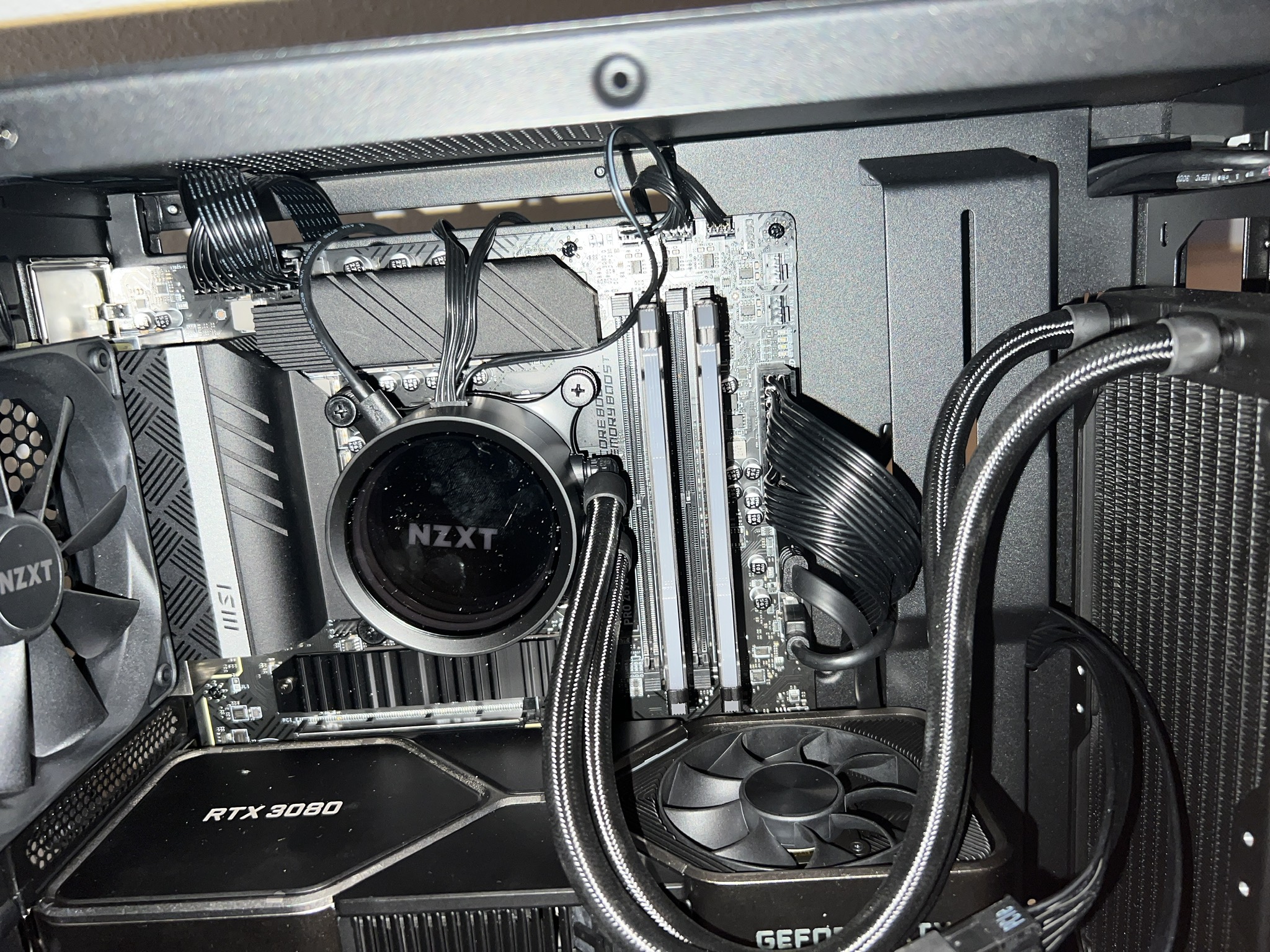

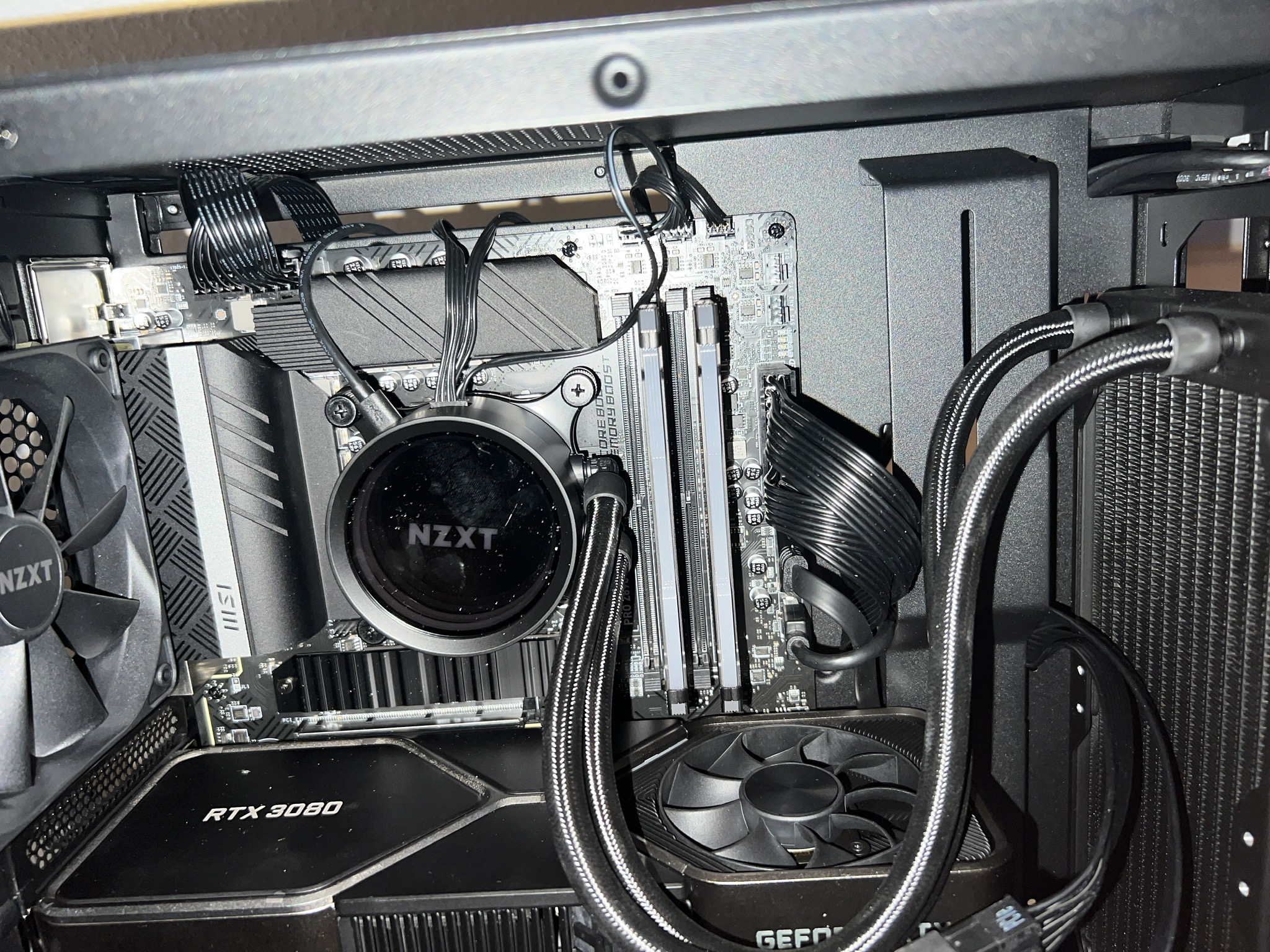

Zum letzten Bild:
Ja da fehlt der Stromstecker für die CPU und rechts oben die Schraube (oder sind die schrauben schwarz und sehr klein, dass man die nicht richtig erkennt?)
Ersteres ist der Grund, dass nichts laufen kann
Eventuell sind die RAM Riegel nicht in den richtigen Steckplätzen.
Im Handbuch vom Mainboard schauen, welche beiden RAM Steckplätze belegt werden sollen, wenn nur 2 RAM Riegel verbaut sind.
Nennt mich kurzsichtig, aber wie kann man mit einem 18Pin und einem 10Pin fürs Mainboard einen 24 Pin Anschluss bestücken?
Hm, CPU_PWR1 sollte wahrscheinlich schon belegt sein (ohne jetzt ins Handbuch geguckt zu haben).

Für den Betrieb muß der zweigeteilte Haupt- ATX Kabelbaum netzteilseitig an der 18er und an der 10er Buchse angeschlossen sein!
Das sieht man aktuell häufiger so bei Netzteilen. Vermutlich werden hier netzteilseitig einige wichtige Leitungen doppelt herausgeführt, die dann wieder mainboardseitig in dem 24 pol Stecker zusammengeführt werden!?
Das Netzteil hat 2 CPU Steckplätze, habe es versucht auf dem Mainboard mit den oberen linken, dem rechten und beiden. Funktioniert alles nicht
Sobald ich 18 Pin und 10 Pin vom Mainboard anschließe passiert garnichts mehr

Hast du die Abstandshalter vom Mainboard auch verwendet?
