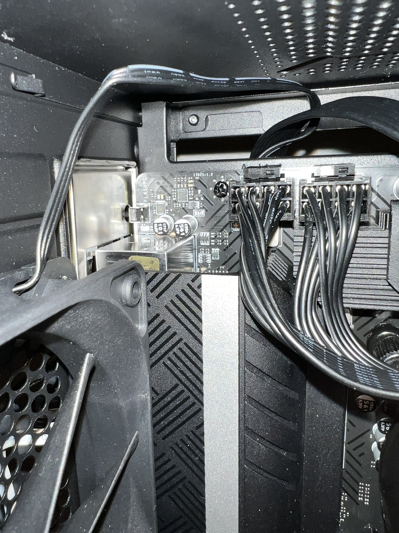

Pc startet nicht, CPU leuchte ist rot. Netzteil klackt

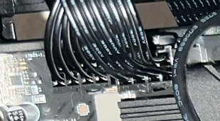

Einer der beiden CPU- Stecker sitzt schief!
Zeigen bei deinem Board die Clips zum Einrasten der Stromstecker nach innen, sitzen also die Stecker richtigherum drauf?

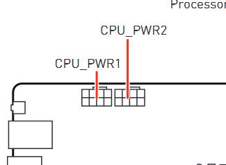

Wenn ich das richtige Handbuch erwischt habe, dann sollten die Einrastnasen außen liegen:
https://download.msi.com/archive/mnu_exe/mb/M7D25v2.0.pdf
Oder sind das gar nicht die Einrastclips der Stecker, die hier zum Boardinneren zu zeigen scheinen?

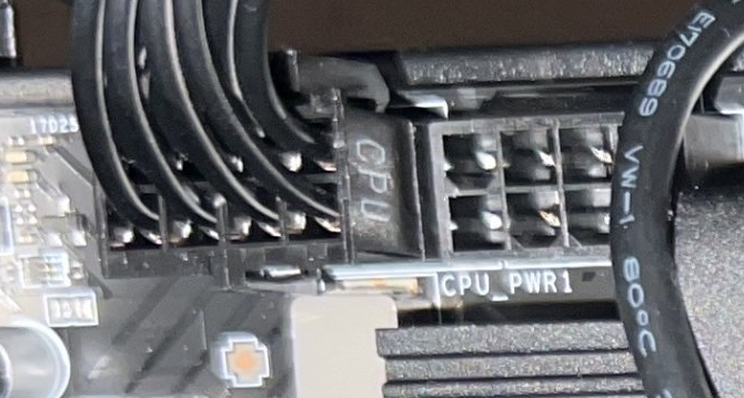

rg88 schrieb:
im alten Bild war das auf der zweiten Buchse.
Ich meinte dieses Bild:
Da sitzt doch der Stecker auf dem ersten Platz. CPU_PWR2 ist hier nicht zu lesen und der Schriftzug CPU_PWR1 bezieht sich auf die abgewinkelte weiße Linie, die zu der linken Buchse verweist. Das würde dann auch zum Handbuch passen.
Stimmt, ist aber dann ziemlich dämlich beschriftet.
Im Handbuch findet man auch nur CPU_PWR1~2 abseits des Schaubilds.
