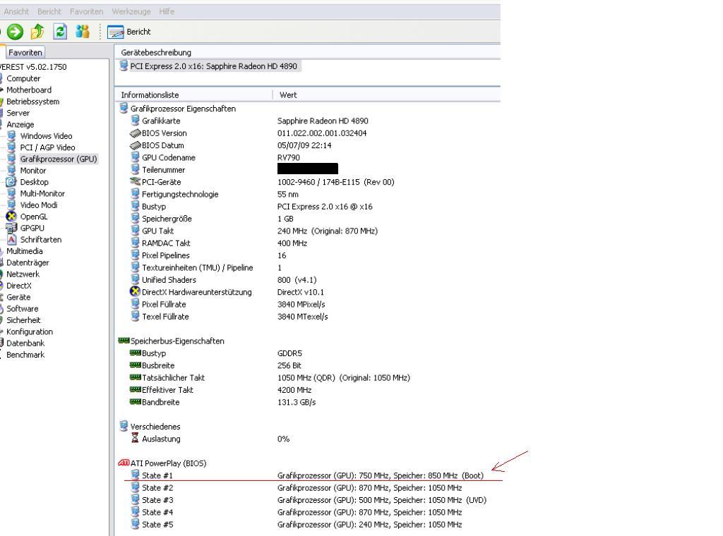

Hi@all,
auch ich habe mir die Sapphire Vapor X OC Karte geholt und leider hat´s mich auch erwischt :grr:
ich habe jetzt mal ein paar Bios Versionen verglichen und bei der Vapor X
Clock State 0
Core Clk: 750.00 MHz
Memory Clk: 850.00 MHz
Voltage: 1.263 V
Flags: Boot
es kann eigentlich nur daran liegen das beim System start das State 0 geladen wird also (GPU): 750 MHz, Speicher: 850 MHz der Fehler ist mit Sicherheit das der Speicher mit 850Mhz läuft beim System start!
Denn man list ja immer wieder das ATI´s im 2D Modus immer so viel Strom verbrauchen und das aus Stabilitäts gründen der Speicher nicht herunter getaktet wird...
würde es ja gerne mal testen aber wie ist das mit der Garantie habe sie Heute erst herhalten und ein Bios update einer Grafikkarte führte ja mal zum Garantie Verlust ist das Heute noch genau so?!
was meint ihr. . .?
