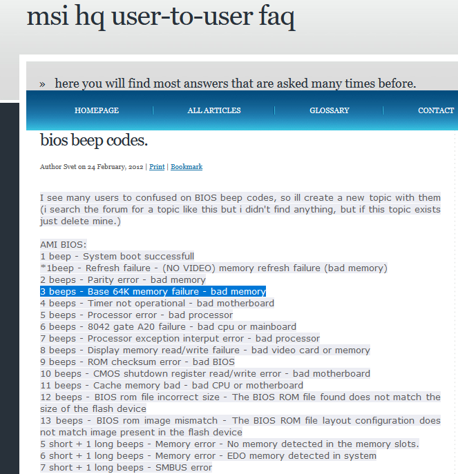

moin im video ist es langer beep und mit mit einem großen zeitlichen versatz vermute ein boot loop ich schaue gerade nach was msi dafür sagt.

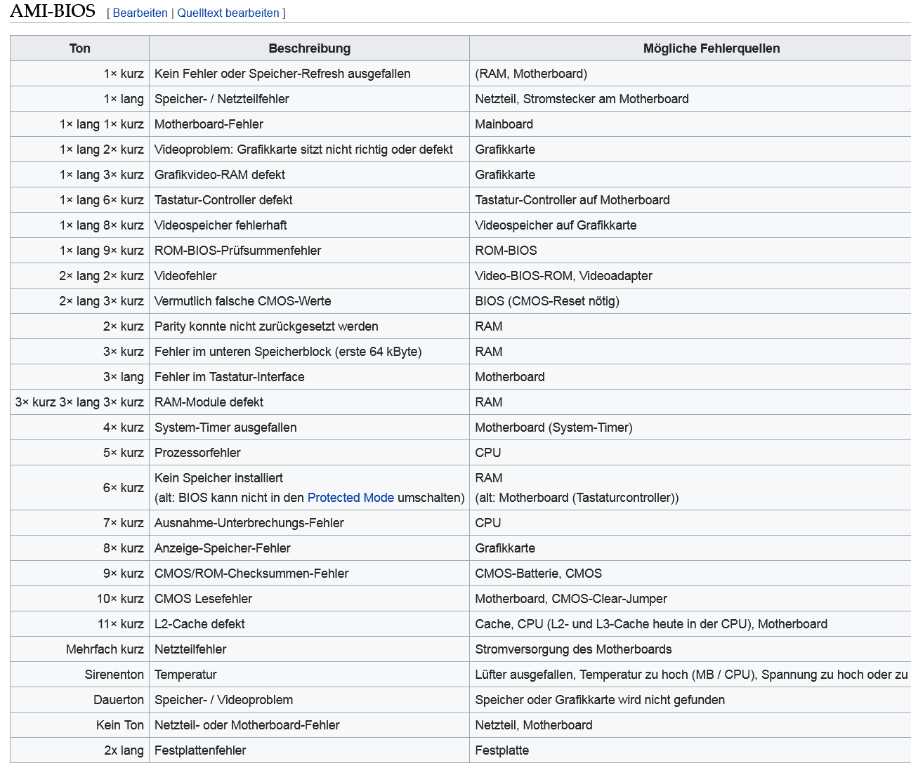

jetzt sollte man noch nachsehen welcher hersteller vom BIOS es ist:
wenn es dieses Board ist: ist es ein AMI Bios
Mainboard richtig?

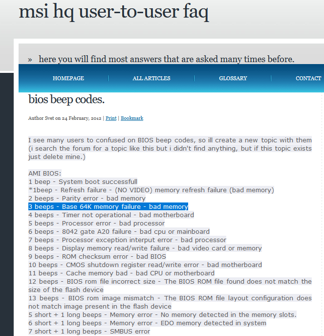

Dieser Link könnte etwas helfen:
MSI-Forum zusammenfassung beep codes
4 beeps - Timer not operational - bad motherboard
also ein AMI BIOS mit 4x lang deutet erstmal auf defekt Motherboard hin nach meiner recherche bisher.

https://forum-en.msi.com/faq/article/bios-beep-codes
Vermutlich ein Ramfehler
also 1x lang + 3x lang? Netzteil + Tastatur/Mainboard?
CMOS Batterie wechseln, RAM per EXPO wieder richtig einstellen, dann sollte es wieder gehen.
Auf die Beep Codes aus dem Netz kann man sich schon lange nicht mehr sicher verlassen.
Da bräuchte man schon was aktuelles vom Mainboard Hersteller selbst.
Stimmt, EXPO gibt's ja erst ab DDR5, sorry. Dann muss der TS sein RAM von Hand entsprechend anpassen.

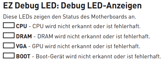

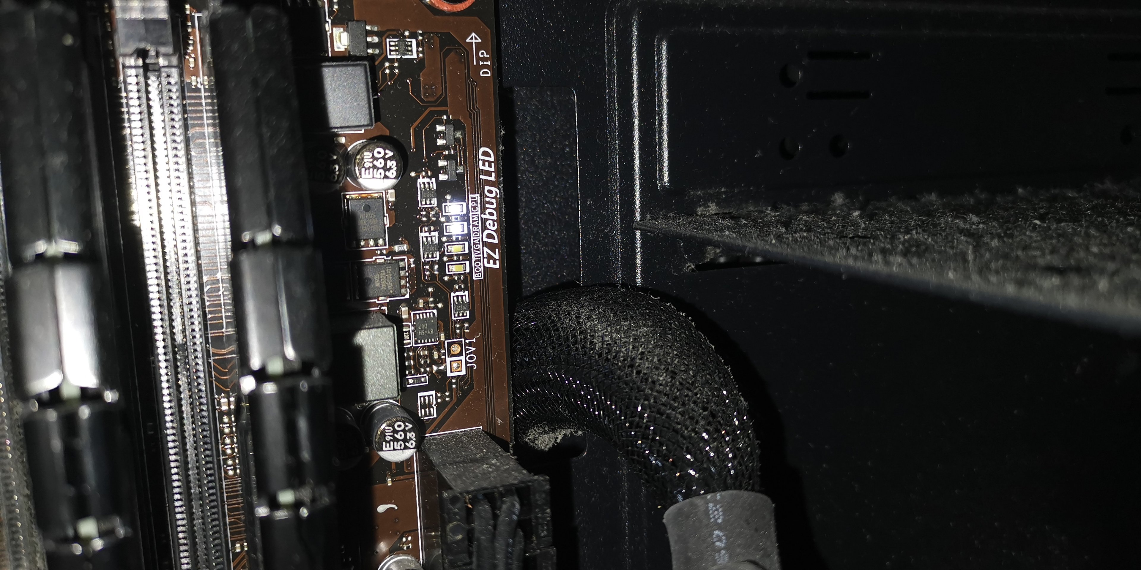

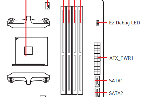

Abgesehen von dem Gepiepe hat dein Mainboard auch EZ Debug LED, da sollte irgendeine leuchten, wenn der PC nicht startet. Das Seitenteil öffnen und prüfen.
Werde es prüfen.
Der PC fährt nach dem ersten Piep nochmal neu hoch und piept dann halt 3x. Es leuchten tatsächlich 2 LEDs: CPU und DRAM
eXpert*innen schrieb:
Am Anfang leuchtet kurz nur eine LED später 2.
Nach dem Einschalten leuchten die LEDs beim POST (Power On Self Test) nacheinander kurz auf und der PC bootet das Betriebssystem.

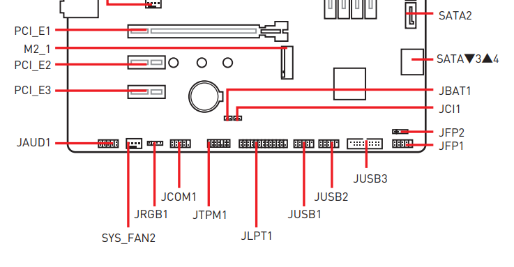

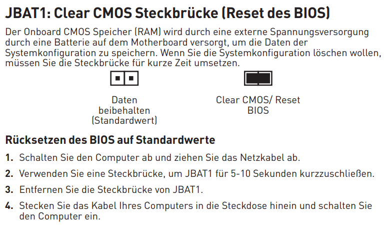

Hier liegt ein Problem mit CPU/RAM vor. Ich würde erst einmal ein CMOS Clear durchführen (JBAT1) und wenn das nichts bringt versuchen den PC nur mit einem RAM in A2 zu starten.
Achso, ich konnte übrigens schon wieder nicht den PC starten und musste das Netzkabel raus-/reinstecken, erst dann konnte der PC wieder starten, falls das irgendwie Relevanz hat.
Also muss ich nur diese 2 Pins mit einem Schraubendreher für einige Sekunden berühren, habe ich das richtig verstanden?
