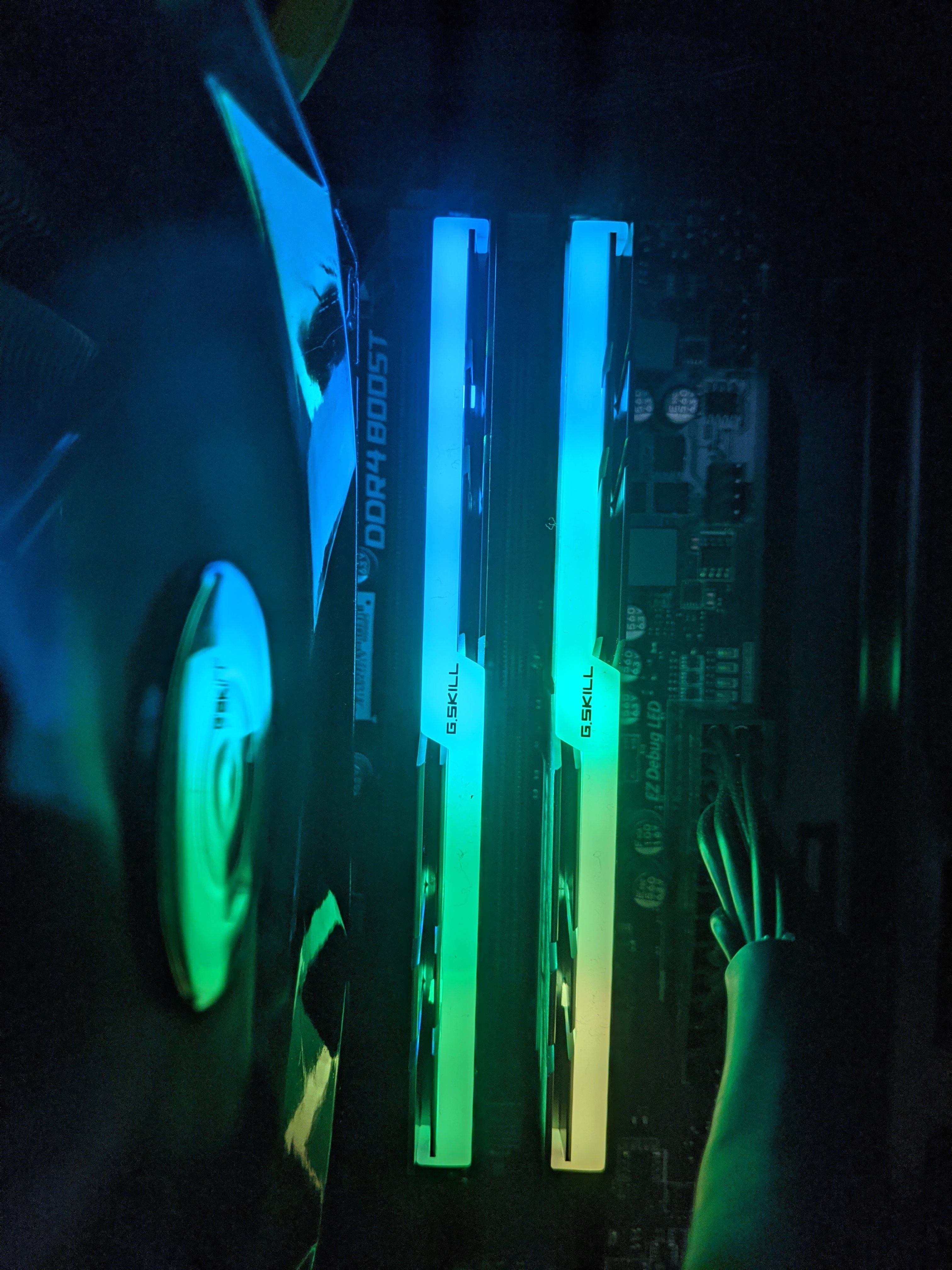

Nun gut. Ich habe mir nun nach eifriger Überlegung und Evaluation 2x8Gb GSKill Trident Z RGB 3200MHZ GTZRX geholt und verbaut. Sieht nicht nur sau gut aus sondern scheint das Problem auch gelöst zu haben. Neu starten hat bis jetzt 3 mal geklappt und er startet auch schneller als vorher.
Ich gehe also davon aus, dass das Problem behoben wurde durch den RAM change. Sollte das Problem nochmal auftreten melde ich mich nochmal. Dankeschön!
