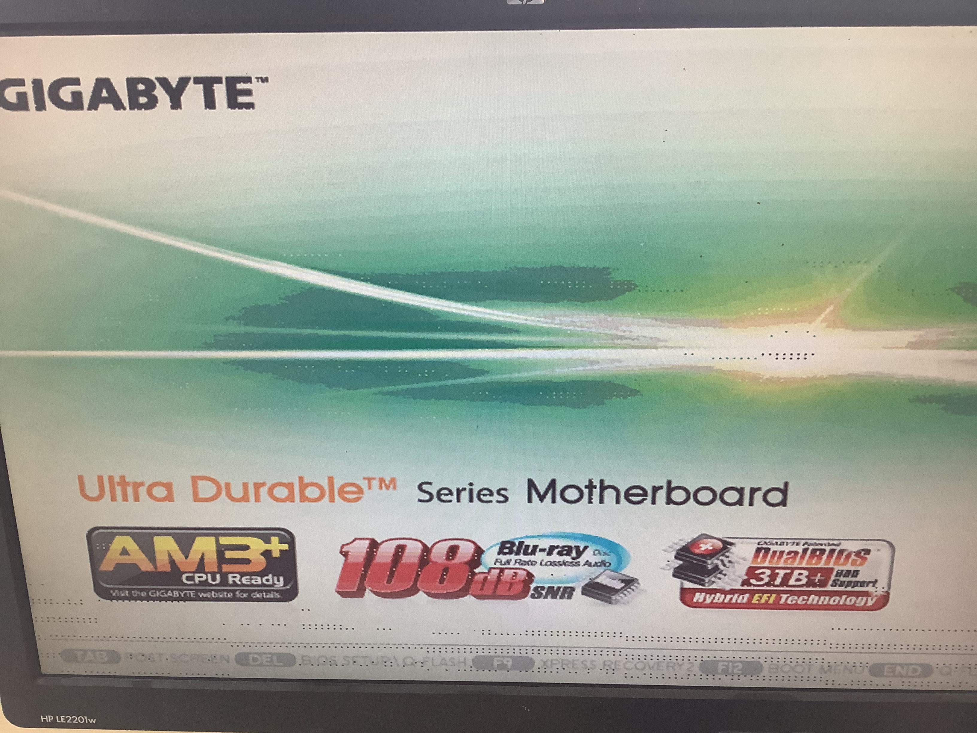

Beim Spielen am PC ging einer von 2 Monitoren aus und der Andere war Blau. Dann habe ich den PC ausgeschaltet und als ich Ihn wieder angeschaltet habe kam das Bild vom Mainboard was bei jedem Start kurz zu sehen ist. Allerdings bleibt das Bild von dem man normalerweise ins Bios kommt da. Ab diesem Punkt lässt sich nichts mehr bedienen (Maus, Tastatur, Tab, Del)

Für mich sieht es so aus als ob deine Grafikkarte defekt ist und sich bald komplett verabschiedet. Auf deinem Bild sieht man einige Pixelfehler.

Einige Pixelfehler können aber wohl nicht der Grund sein, warum kein Start möglich sein sollte.
Auch dafür besten dank, ich frage mich allerdings auch warum die Tastaturbedienung nicht möglich ist.
Weil das Bios mit der defekten Grafikkarte crasht und dadurch ist kein Zugriff mehr möglich
