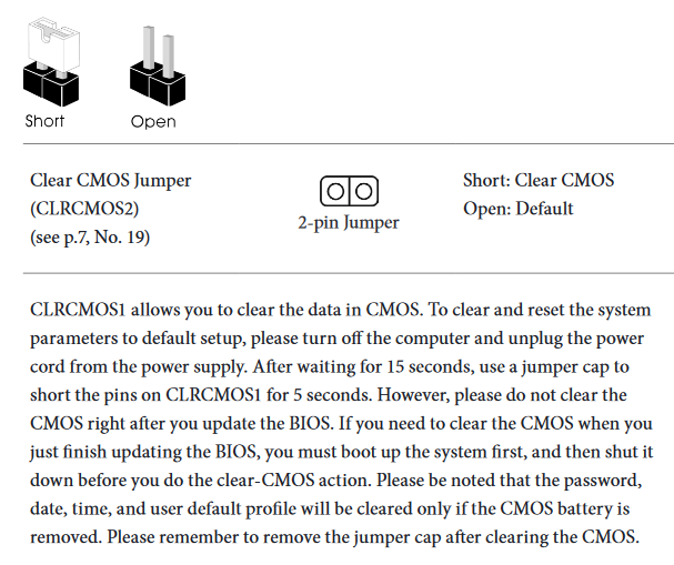

Mache bitte den CMOS clear genau nach Anleitung im Handbuch und nicht einfach nur die Knopfzelle mal kurz raus und wieder rein!
Hattest du denn wenigstens deinen Rechner vorher komplett stromlos gemacht?
Aus dem Handbuch:
https://download.asrock.com/Manual/B450 Steel Legend.pdf

  • CMOS Reset (wie im Handbuch beschrieben) durchführen damit sämtl. Bios-Einstellungen (früherer Konfigurationen) zurückgesetzt werden.

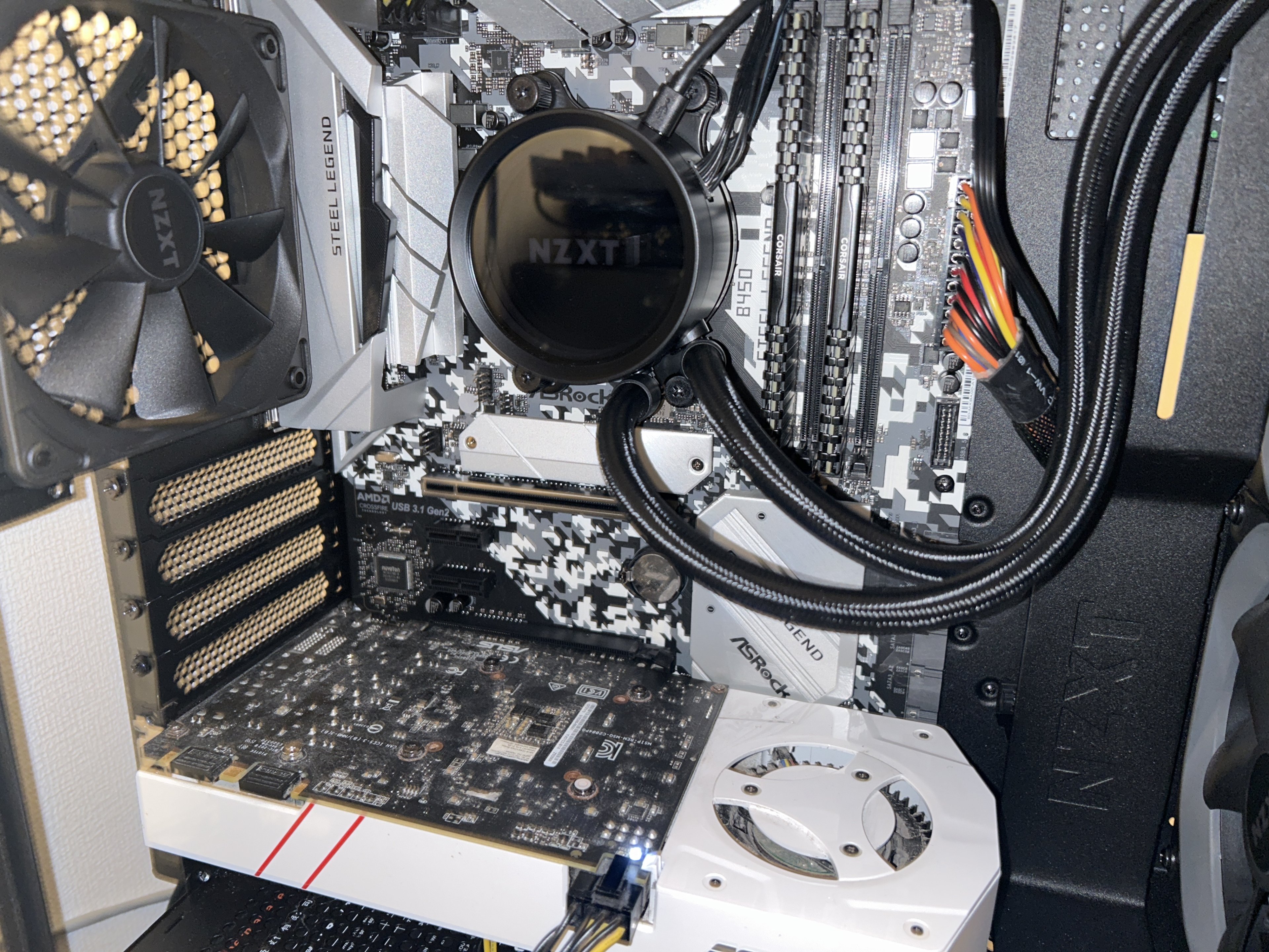

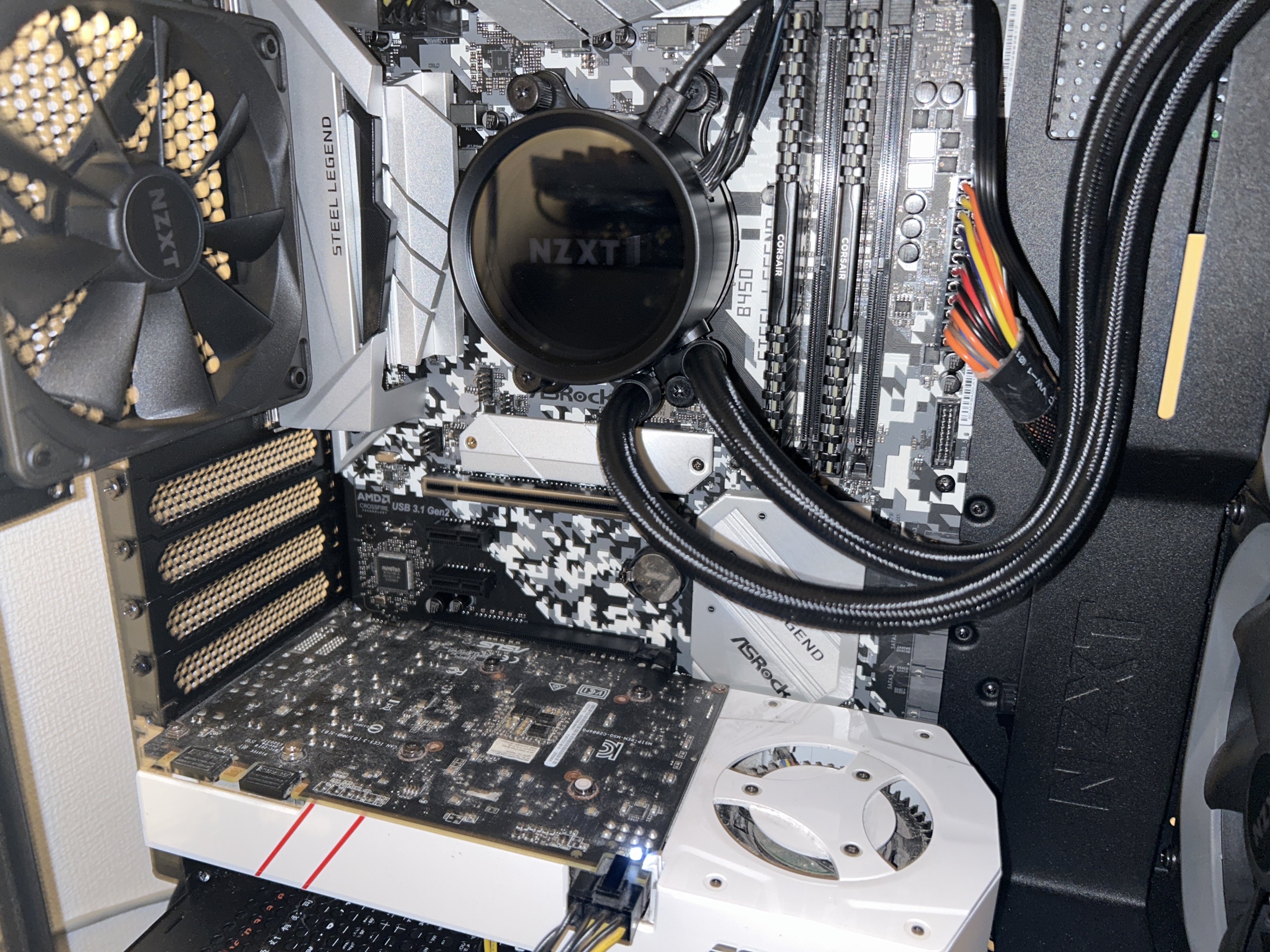

Okay, erstmal vielen Dank für eure Antworten.
CMOS ist nach Anleitung gecleared hat aber leider nichts gebracht. Alles was nihct gesagt hat hab ich gemacht/geprüft stimmt alles soweit… natürlich hab ich das Ding seit 2 Stunden vom Strom weg und mich geerdet gehabt bevor ich die Batterie entfernt hab
Also hier nochmal der Prozess nach dem anschalten, jetzt war kein Monitor dran aber auch mit kommt genau das. Nach dem er sich nach 30 Sekunden wieder von selbst abschaltet startet er von selbst auch neu.
  • 69592276773__135E194F-23B6-4C58-83F1-EC3F0BC735F3.MOV
    3,1 MB
Aus welchem Grund ist die Hauptplatine unvollständig eingebaut?

Die Schraublöcher haben nicht überall gepasst trotz Support vom Gehäuse für ATX

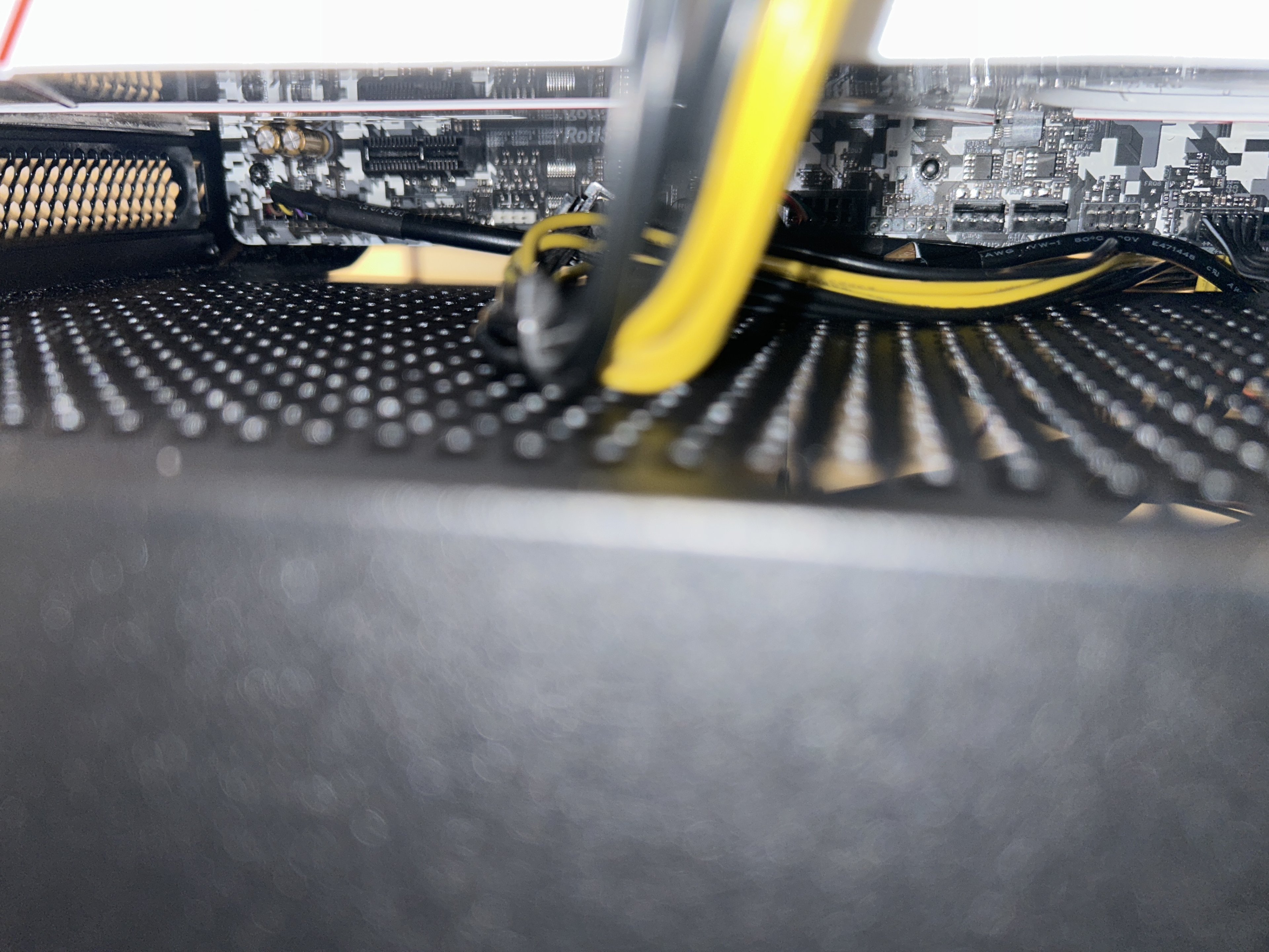

Es bleibt das gleiche Problem auch nachdem ich es außerhalb des cases anschließe.. die Schrauben waren schon an dem vorgesehenen Ort nur 2 Schrauben schienen nicht reinzugehen.
Abstandshalter waren alle an Ort und das mb war auch nur in diese geschraubt.
Dann würde ich mal testen, ob die vormontierten Gewindebolzen auch zu den Motherboardbohrungen passen und ansonsten umschrauben.
