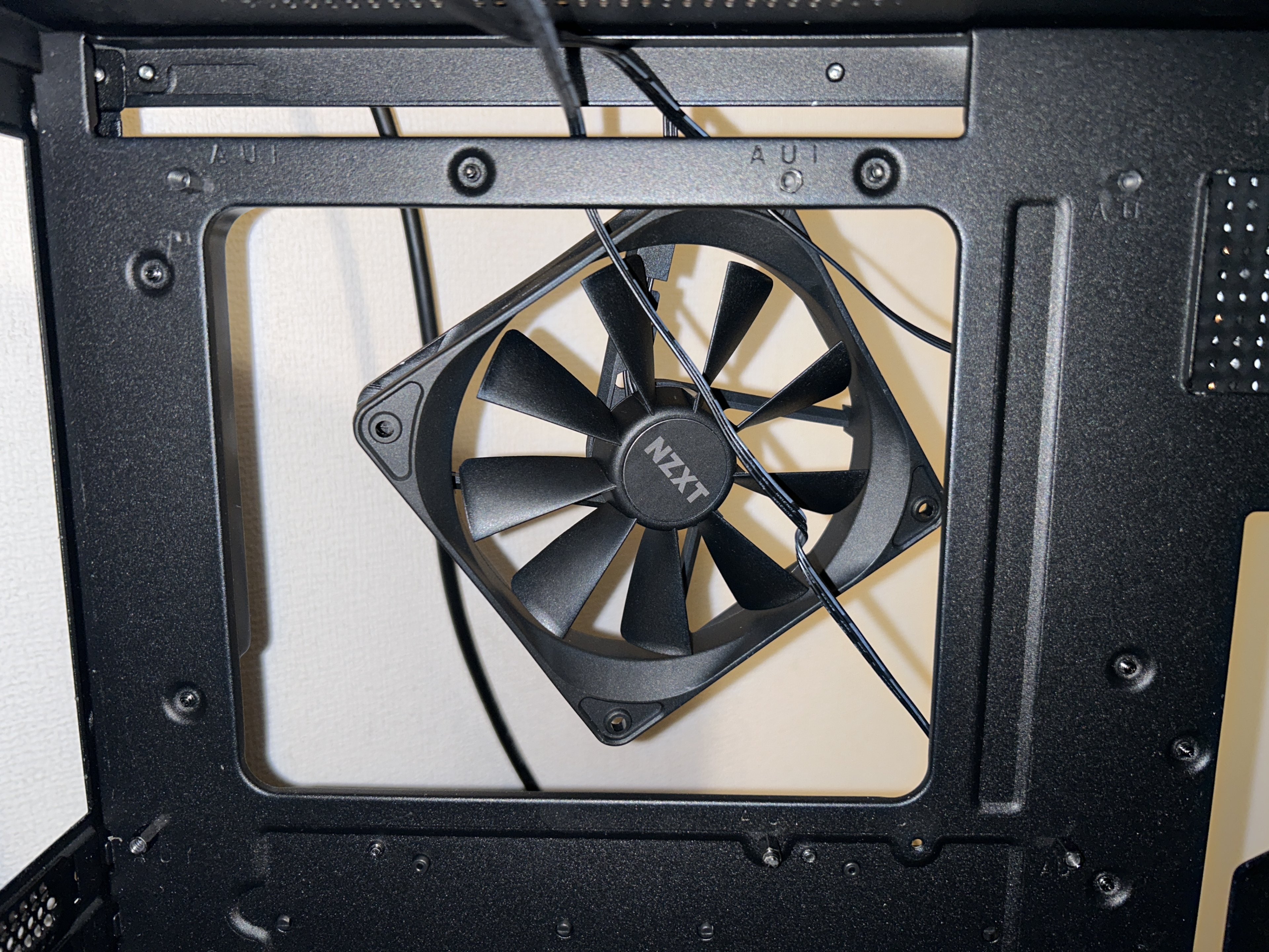

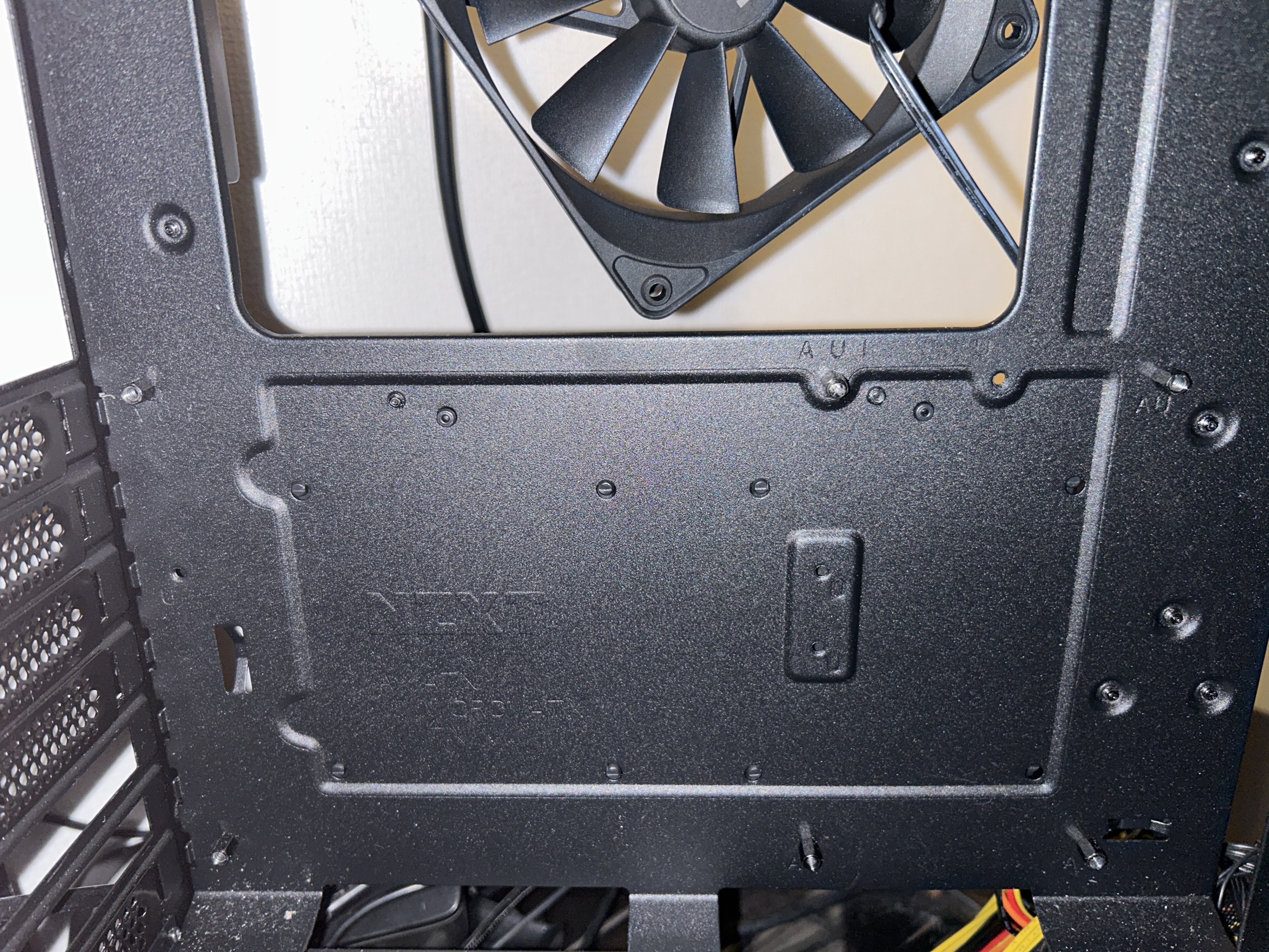

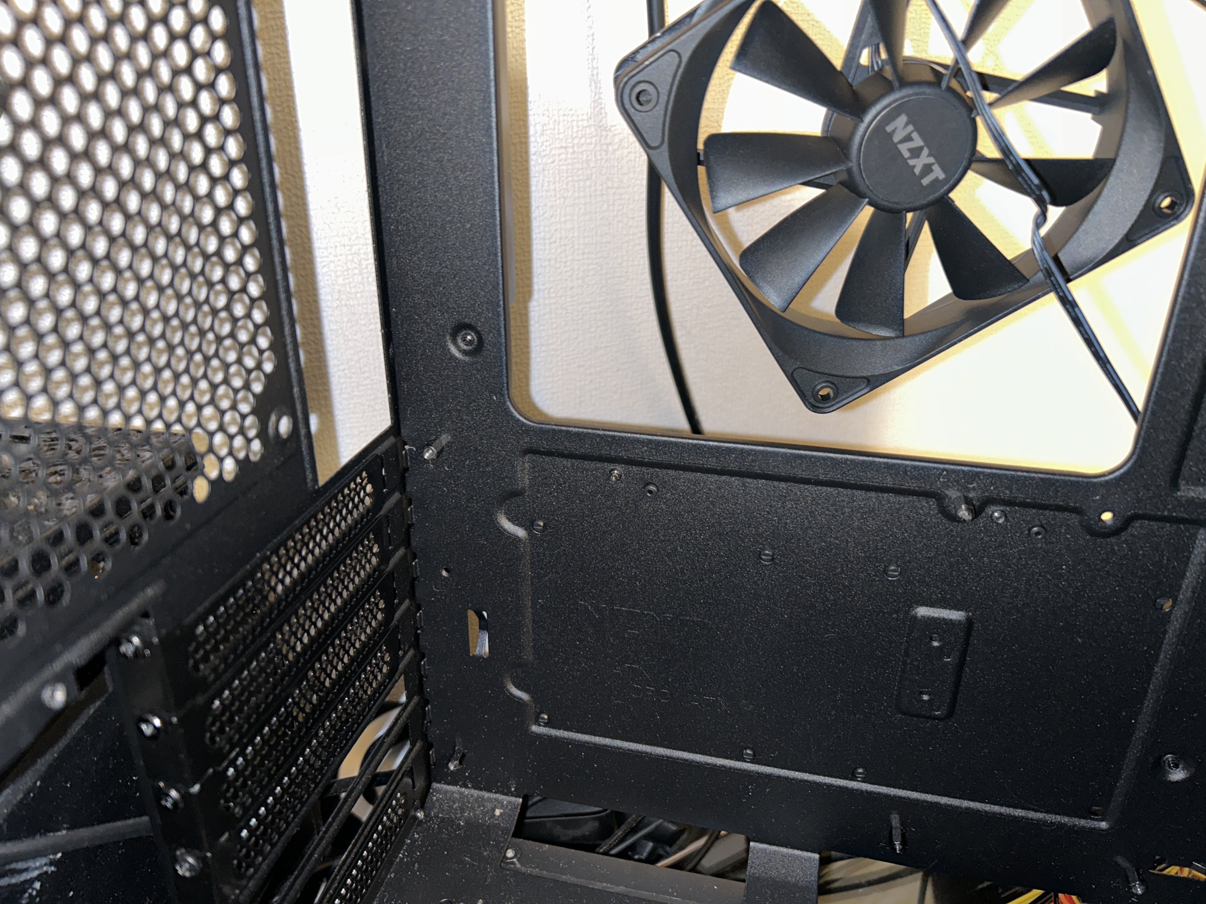

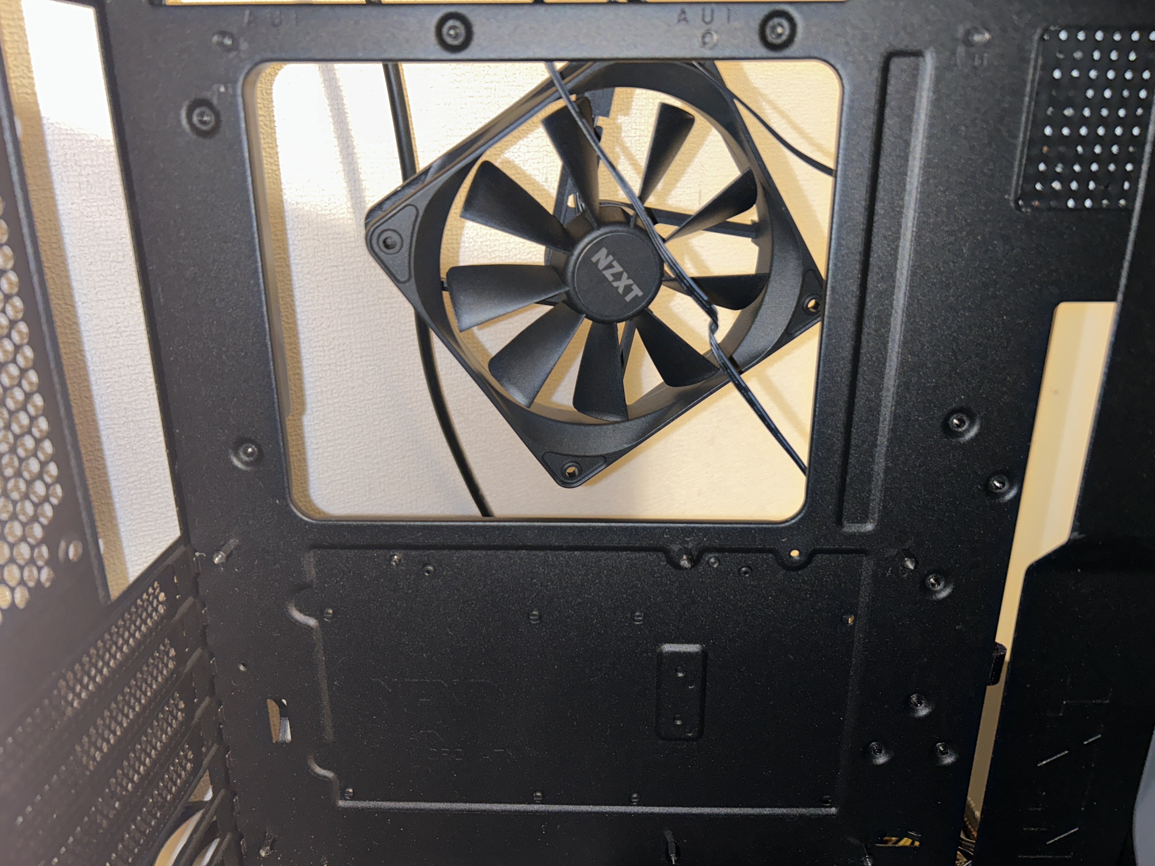

Bzgl der Abstandshalter fehlt hier z.b ein Abstandshalter (Von oben das Loch nach dem ersten Abstandshalter) Das ist auch der einzige der fehlt der Rest war drin. Den hat auch Redjack auf den Bildern entdeckt.

Die abstandshalter waren schon premounted die hab ich nicht einsetzen müssen ich war mir vorhin nur unsicher ob die schon vorinstalliert waren aber ja waren sie.

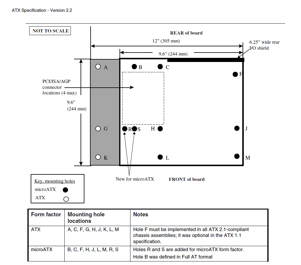

Es gibt mehrere Montagepositionen im ATX / µATX-Standard.
Welche waren vormontiert?
Da fehlt die (größere) Hälfte.
Hier: ich versuche gerade herauszufinden welches davon zutrifft
Es scheint im case B zu fehlen sowie R und S welche aber für ATX anscheinend keine Rolle spielt?
