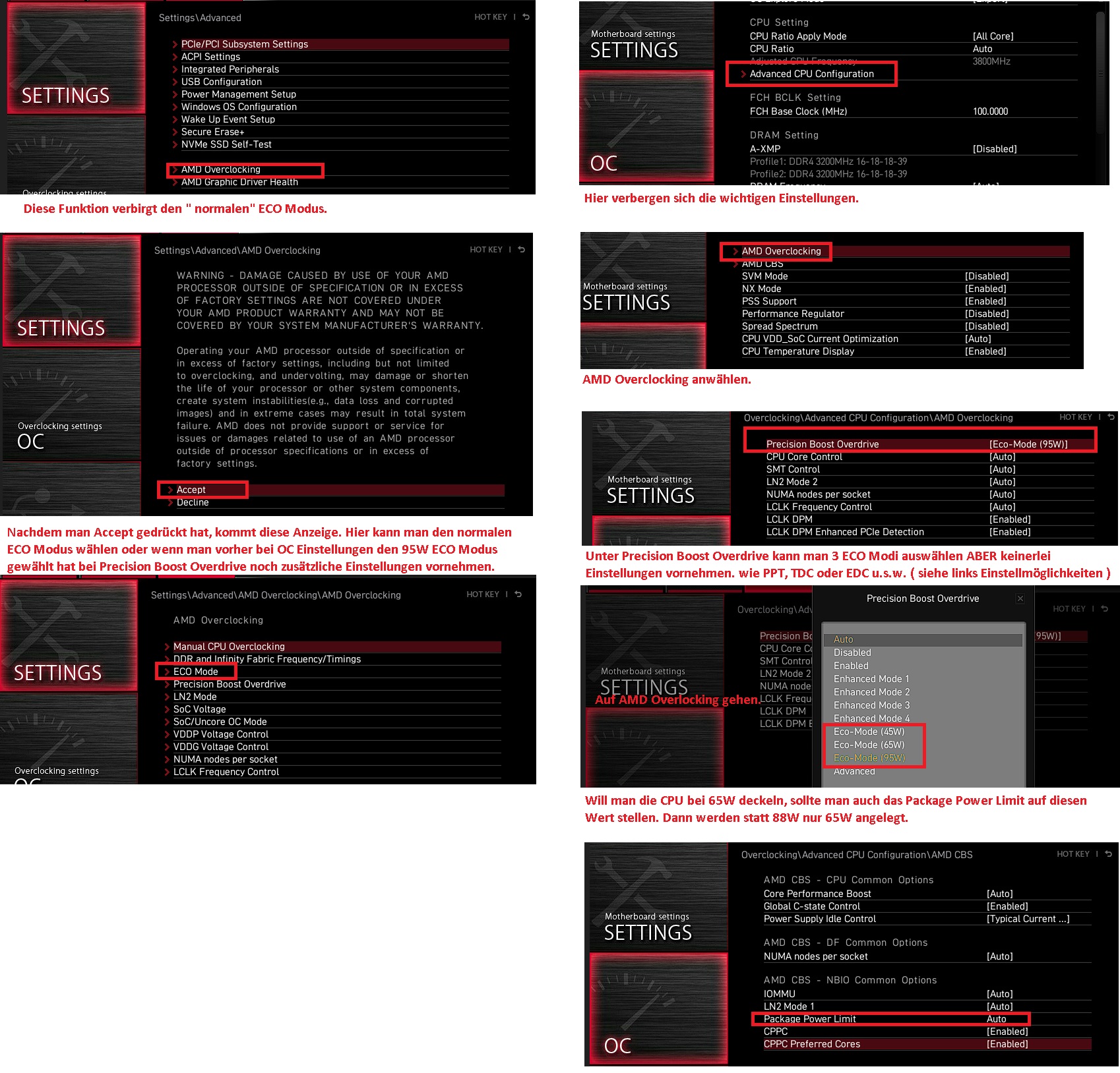

Es gibt den ECO Modus im BIOS an 2 Stellen, einmal unter Settings ( im abgespeckten BIOS unter Advanced ) und einmal unter OC ( beim abgespeckten BIOS unter Overclocking ).
Zuerst die Einstellung unter OC / Overclocking vornehmen.
Unter Energieeinstellungen habe ich so eine Einstellung noch nicht gefunden, sowas stellt man im BIOS ein.

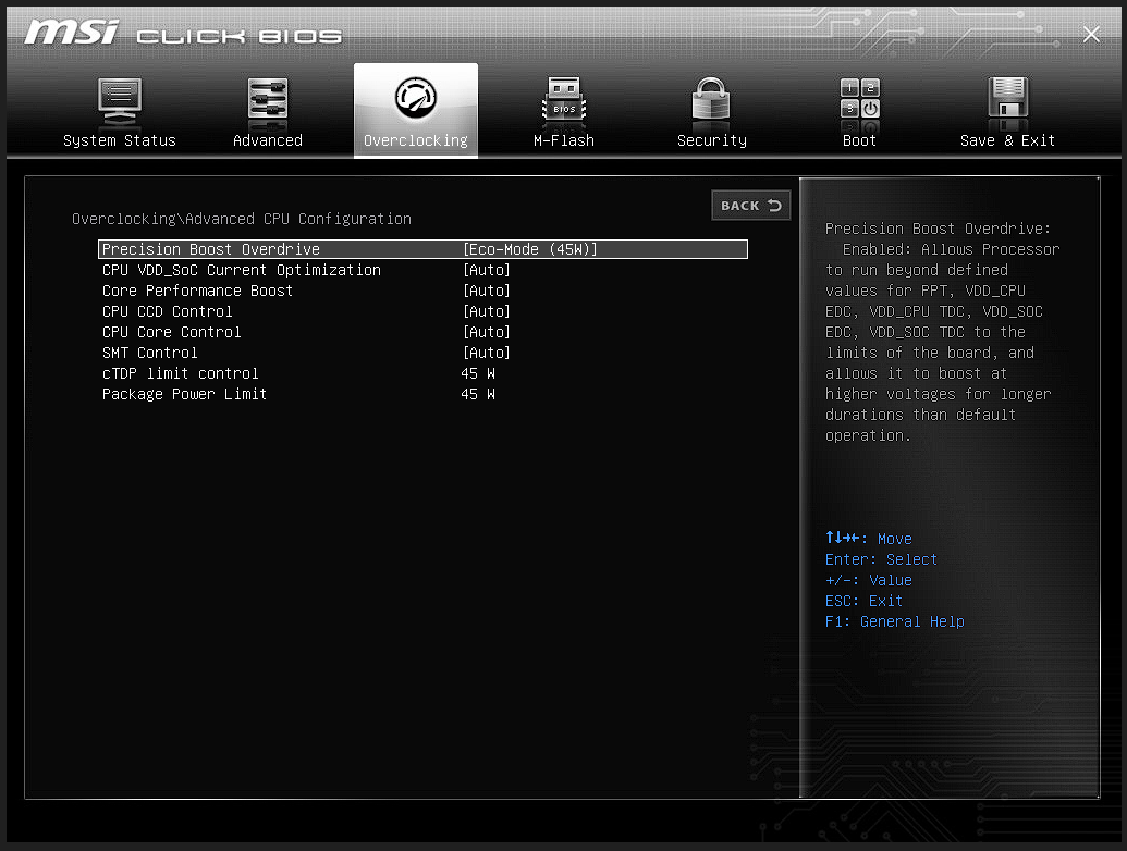

Hier mal die Einstellung unter Overclocking mit abgespeckten BIOS:
Hier hatte ich den R5 3600 auf 45 W ECO Modus gesetzt, da gibt es aber wie oben zu sehen ein Untermenü wo alle Modi aufgelistet sind.

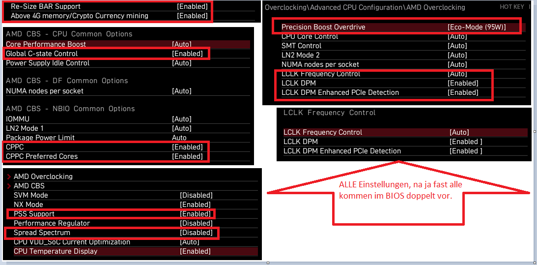

Bei dem 95W ECO Modus sind dann folgende Werte automatisch gesetzt:
PPT: 128W
TDC: 80A
EDC: 125A
Alle anderen Einstellungen Hier musste ich ausloten, da sind bei den CPUs unterschiede.
Hier mal so die wichtigsten Einstellungen im BIOS, die meisten Einstellungen kommen im BIOS doppelt oder sogar dreifach vor. Beim MSI BIOS ist aber die Einstellung unter OC / Overklocking sowas wie die Master Einstellung die auch auf den anderen Einstellung wirkt. ABER man sollte IMMER alle Einstellungen kontrollieren.
