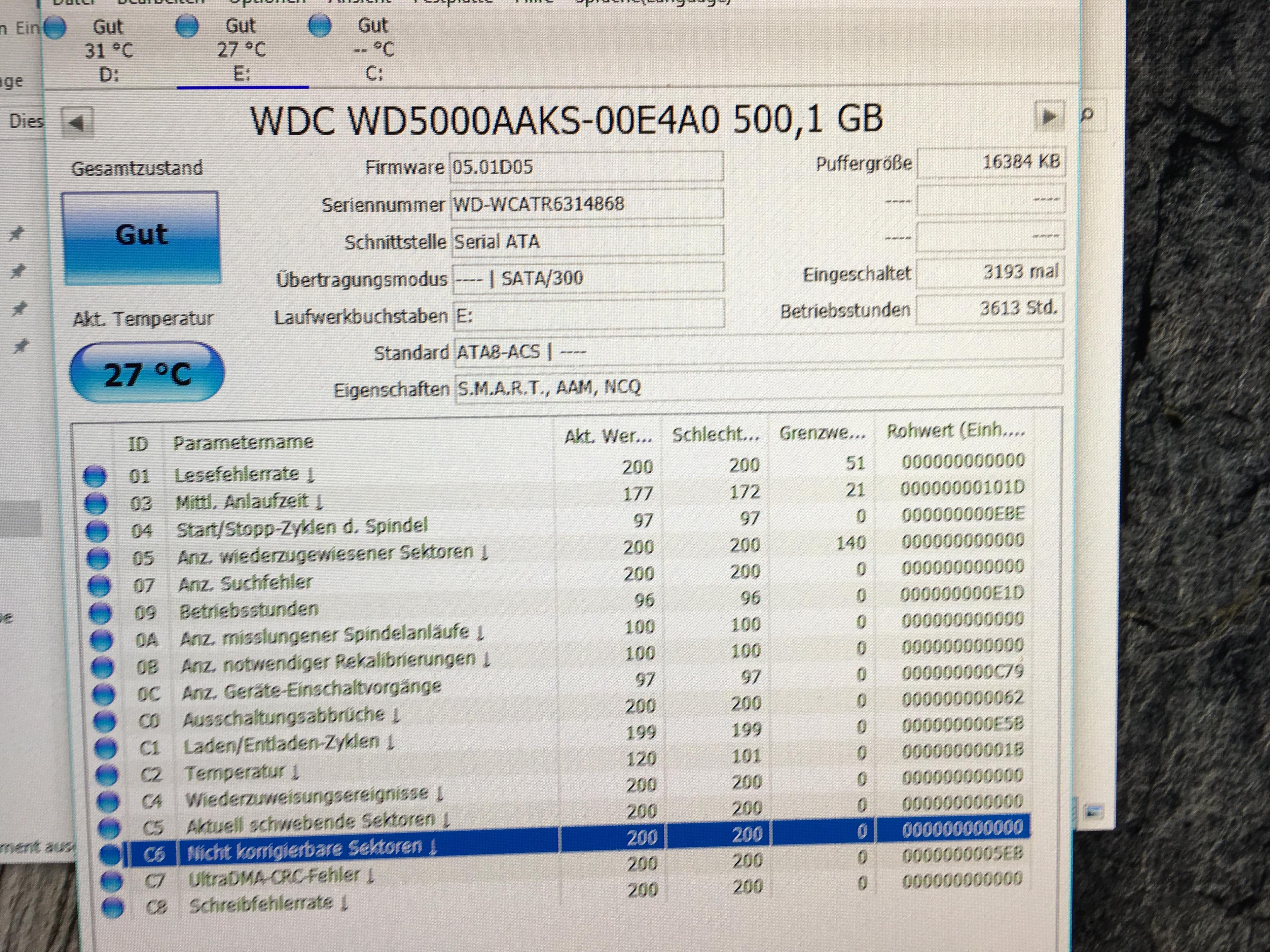

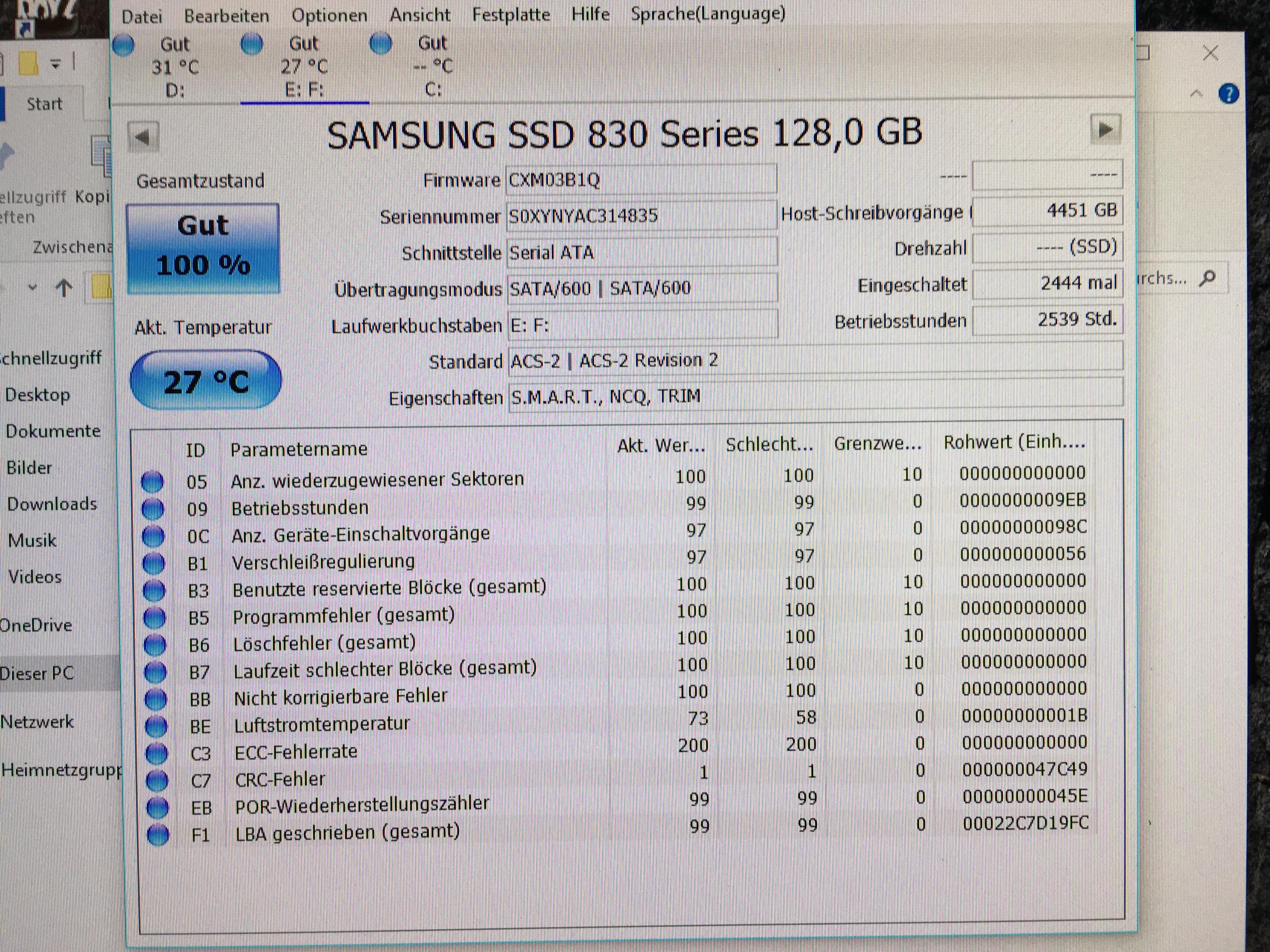

Also hier die Crystal-Disk-Info-Werte der SSD/HDD:
---> Wenn ich ohne HDD starte (nur mit SSD) komme ich in die Windows-Problembehandlung. Der PC bootet also. Klicke ich auf Fortsetzen ("mit Windows 10 fortfahren") stürzt er mit einem Bluescreen ("Inaccessible Boot Device") ab.
Was ich gestern gemacht habe bevor der PC dann nicht mehr funktionierte: Ich habe die HD 7850 kurz durch eine RX 480 ausgetauscht, um zu sehen, ob diese funktioniert. Bootete einwandfrei mit der RX 480. Nach Einbau der HD 7850 dann eben das Problem von oben.
Die SSD hat aber mächtig viele CRC Fehler. Das liegt aber meist am SATA Kabel, bzw dessen Sitz. Tausch das mal aus.
Ansonsten ist alles im grünen Bereich.
