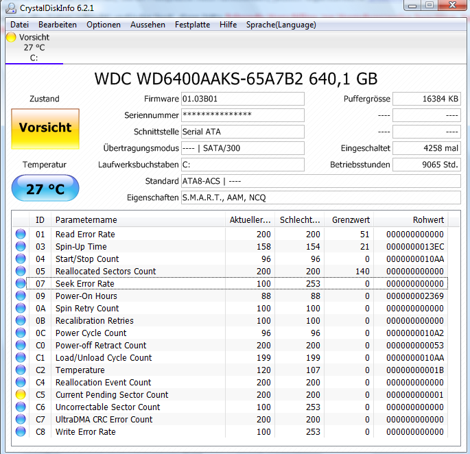

Nun hab ich aber wieder ein bisschen Sorge: Seit der An/Aus/An/Aus-Orgie vom Sonntag höre ich vermehrt ein leichtes "Knirschen" an der Festplatte, das über die normalen Betriebsgeräusche hinaus geht. Zwar immer noch für den durchschnittlichen PC-Nutzer kaum hörbar und auch nur bei stärkerer Festplattennutzung vorhanden, aber eben da, und vorher gab es das nicht.
Deswegen meine Frage an euch: Kann es sein, dass häufiges, abruptes An-und-Aus-Machen die Festplatte zerschiessen kann? Oder ist dies eher unwahrscheinlich?

Habs dann auch mal im Sammelthread gepostet.

@Heizi,
bitte sofort eine Datensicherung mit Systemabbild auf einer anderen Festplatte machen.
Andernfalls ist sonst möglicher Weise bald "Alles weg". Es hat ja schon "geknirscht". Das war der Wink mit dem Zaunpfahl.
Dein PC scheint "aus dem Leim" zu gehen. Tu schrittweise was dagegen, aber mach was. Jetzt!

Vielen Dank für den Rat. Daten sind gesichert. Waren zum Glück sowieso nicht viele, die lebenswichtig sind.
Ich meld mich hier dann nochmal, wenn es irgendwann wirklich so weit kommen sollte, dass mir meine Festplatte abschmiert ;)
