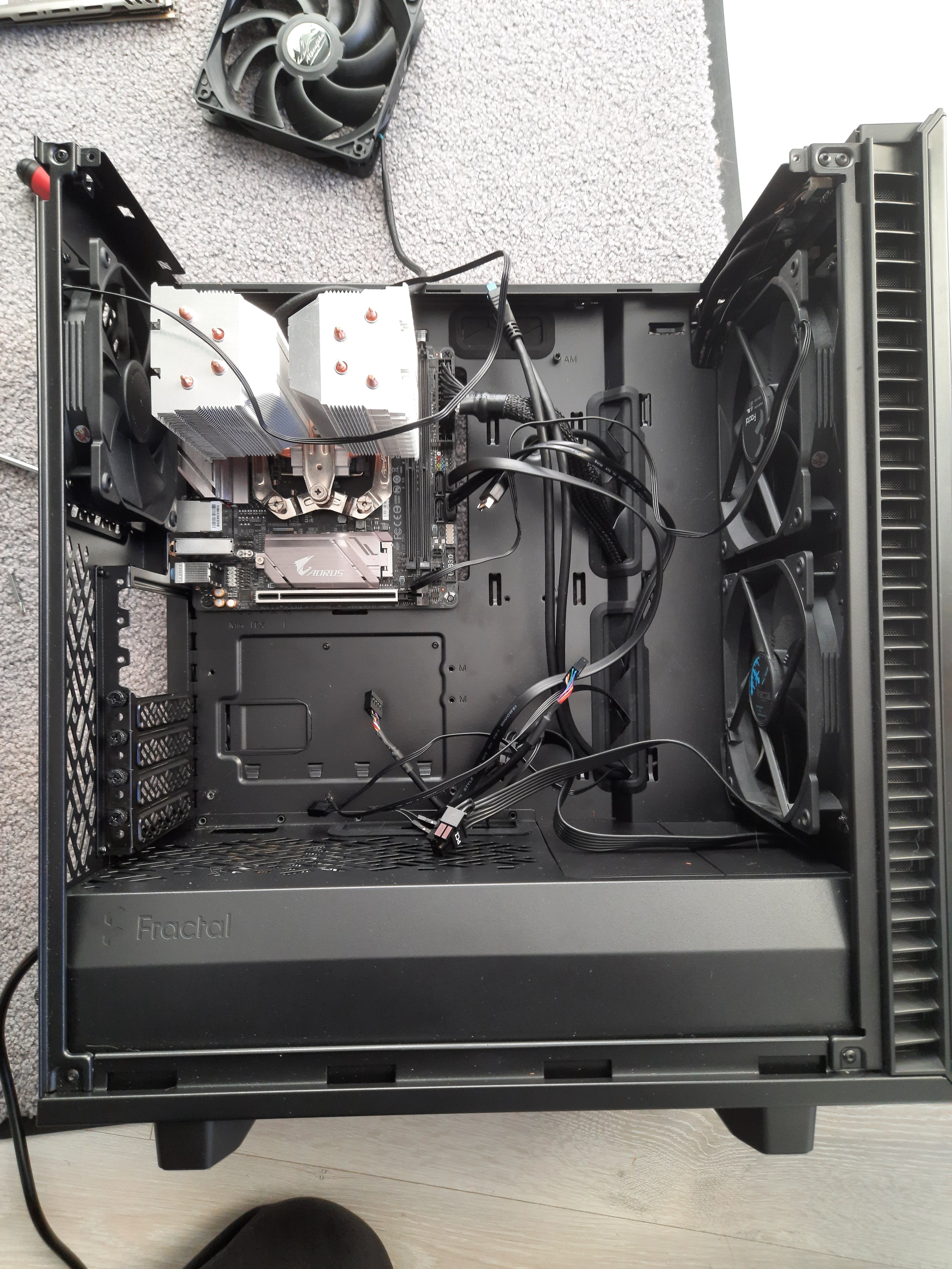

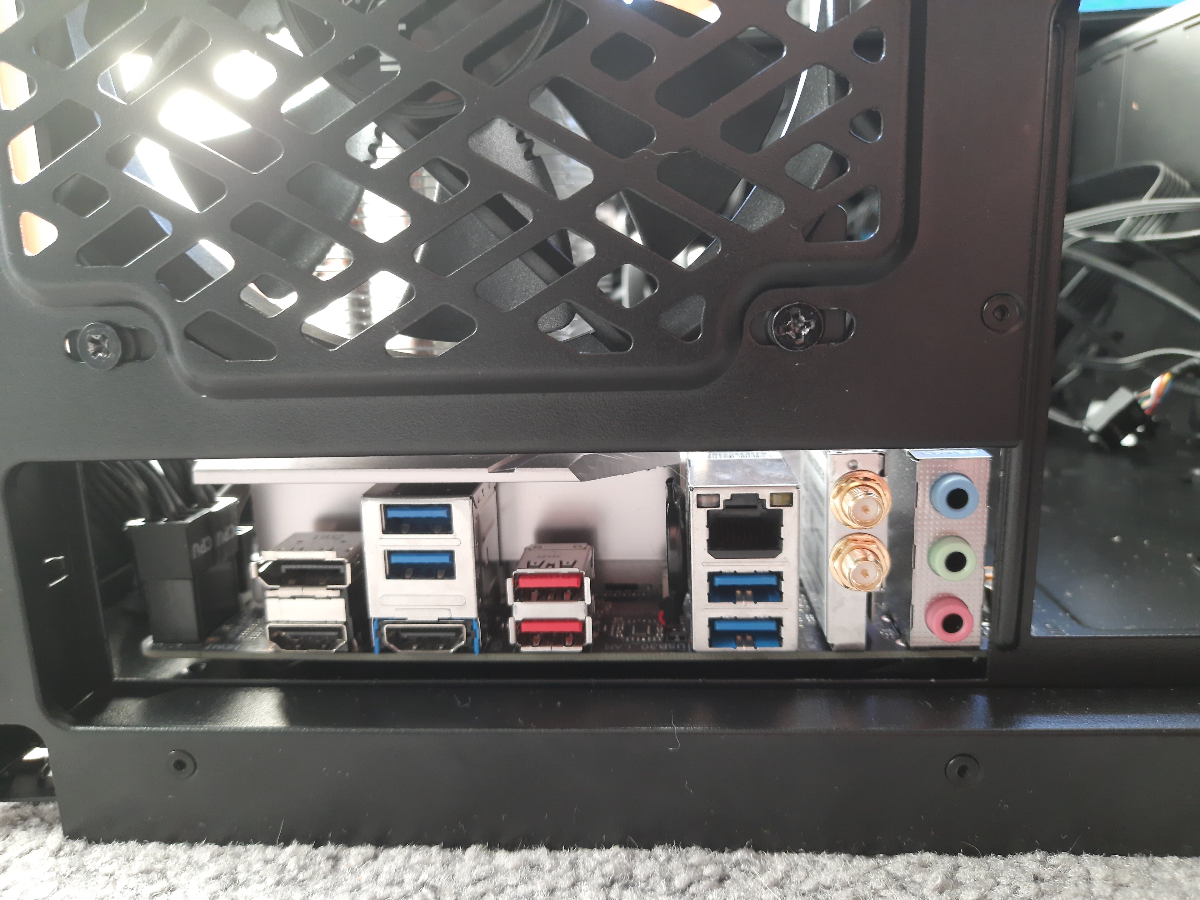

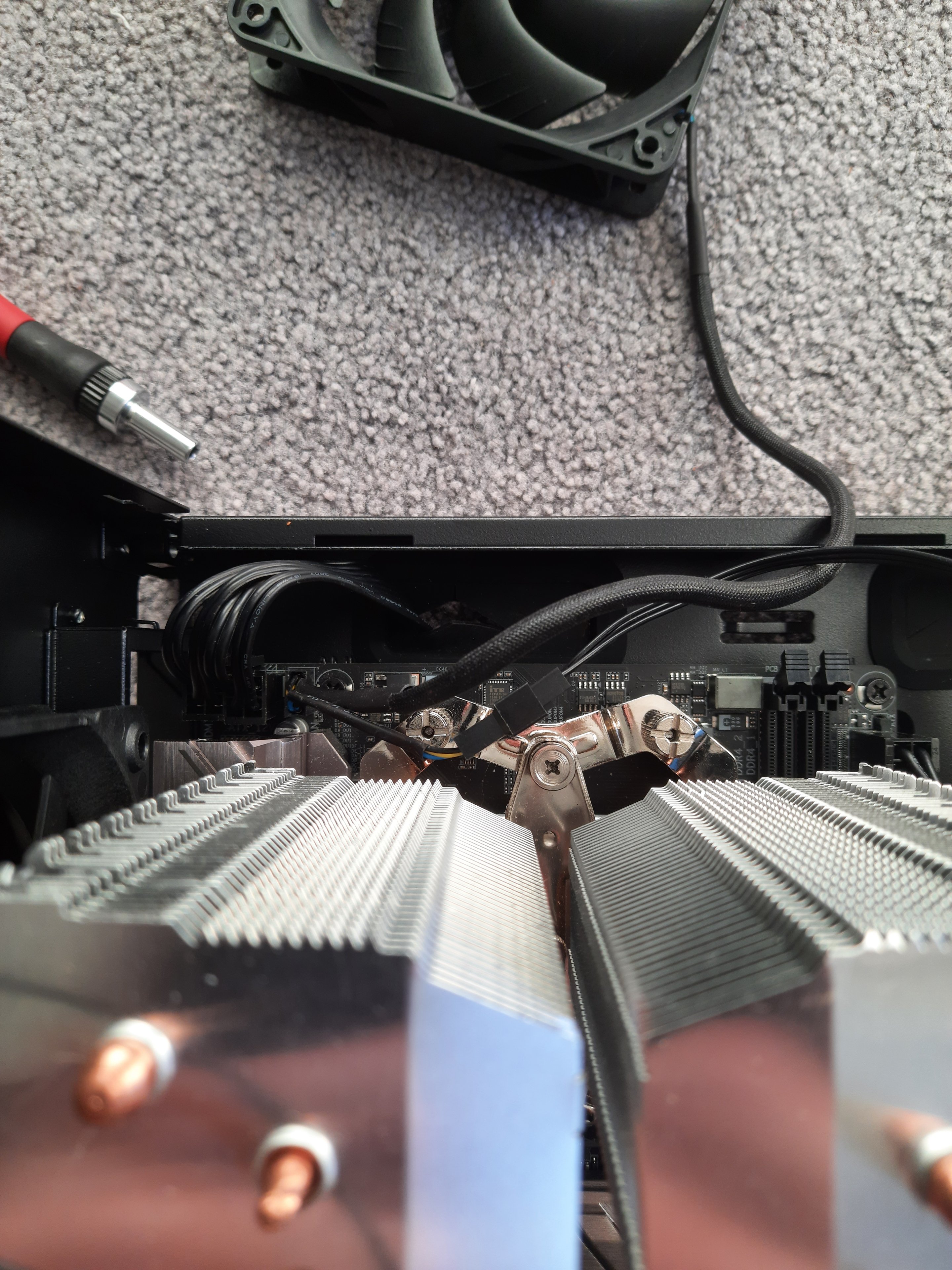

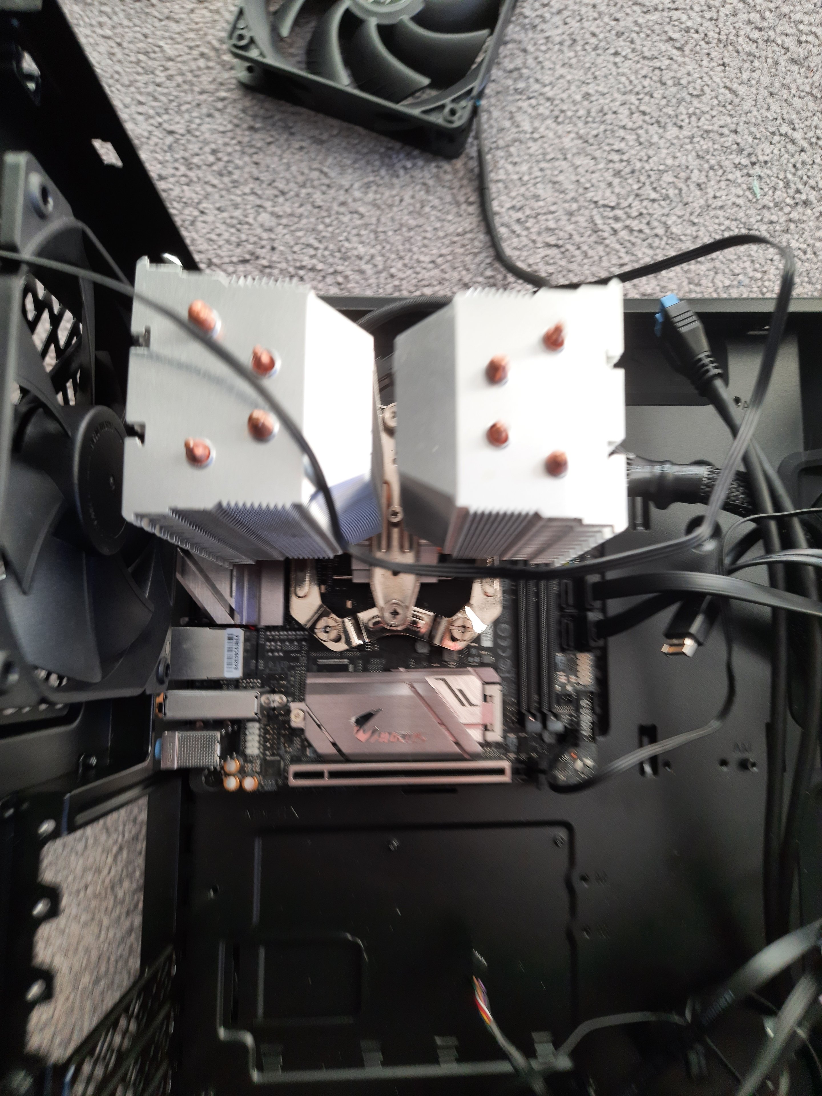

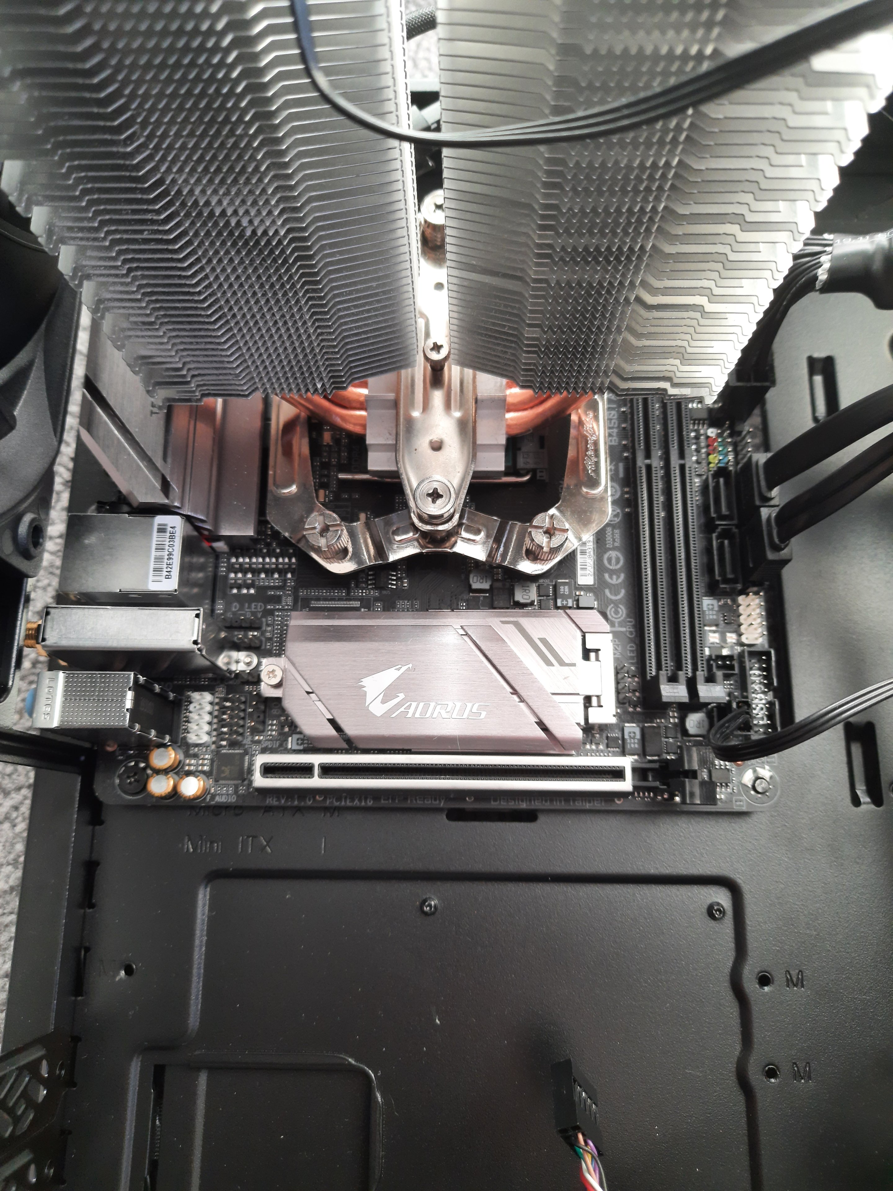

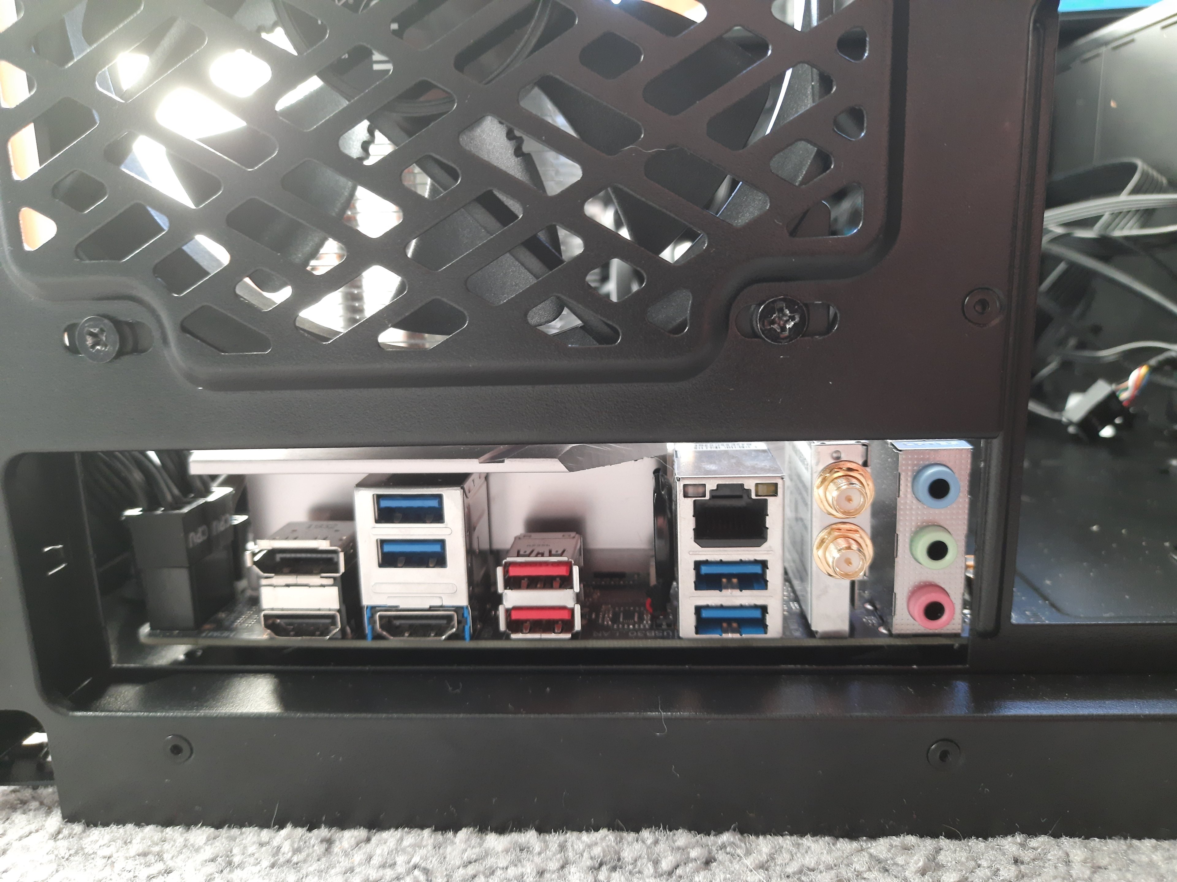

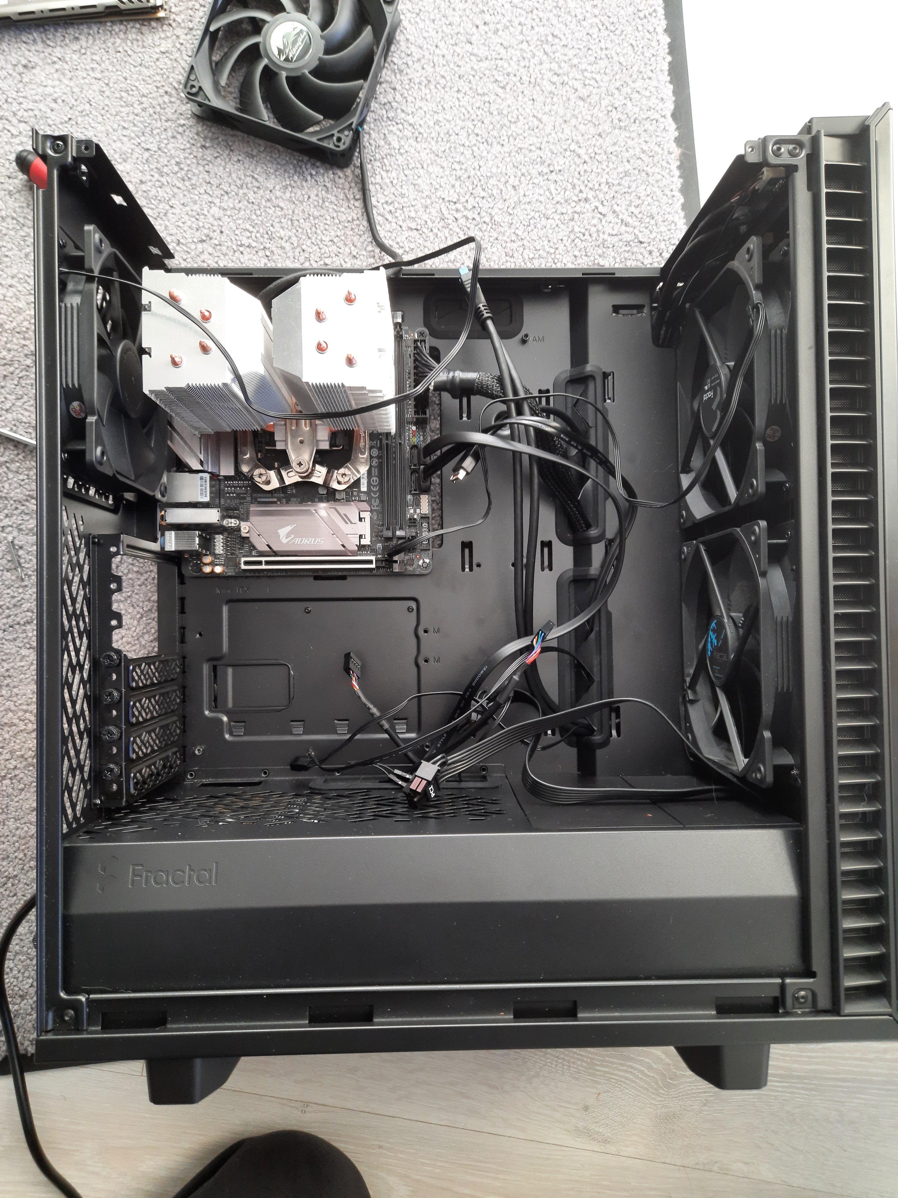

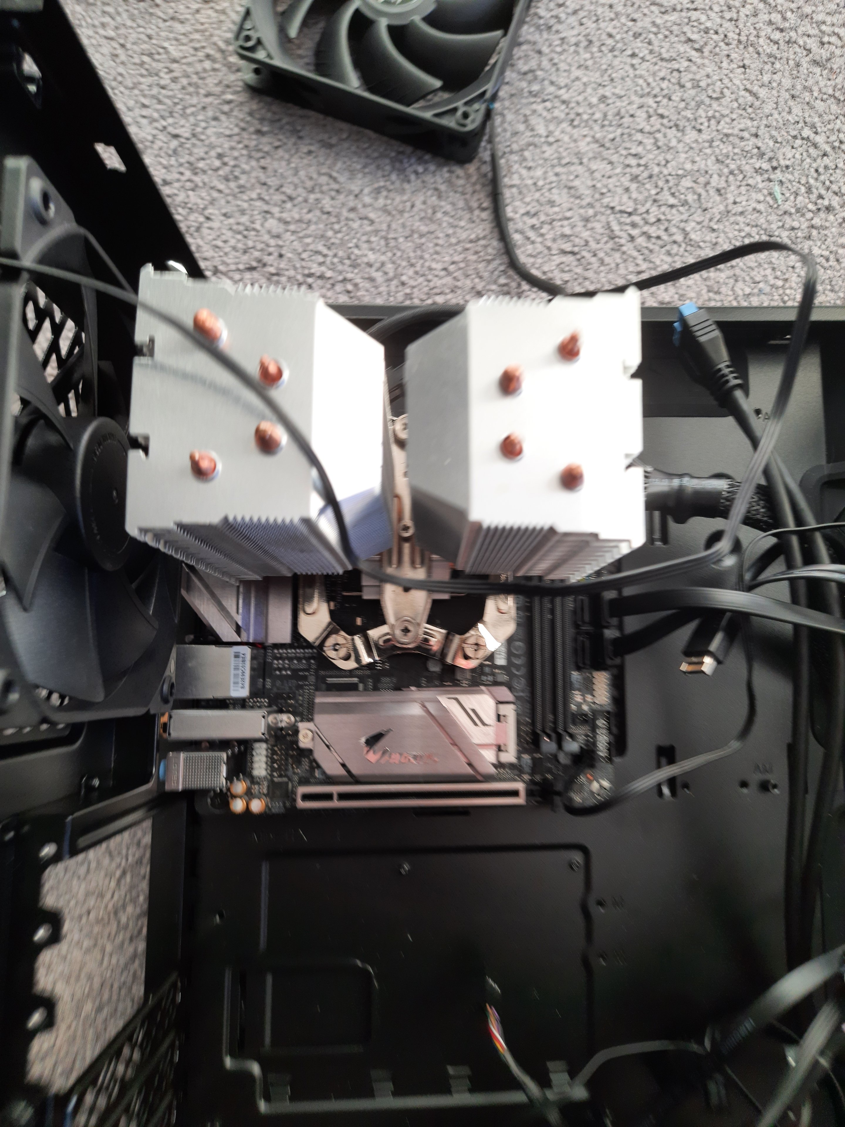

Bitte mal detailreiche, scharfe Bilder des Innenlebens und der ATX-Blende von aussen machen.
Also, Arbeitsspeicher @Restart001 habe ich einzeln getestet. Es passiert wieder gar nichts. Nicht mal ein Zucken.
Anpressdruck des Kühlers hab ich jetzt auch nochmal probiert, ebenfalls nix.
20230101_151710.jpg20230101_151702.jpg20230101_151653.jpg20230101_151639.jpg20230101_151630.jpg

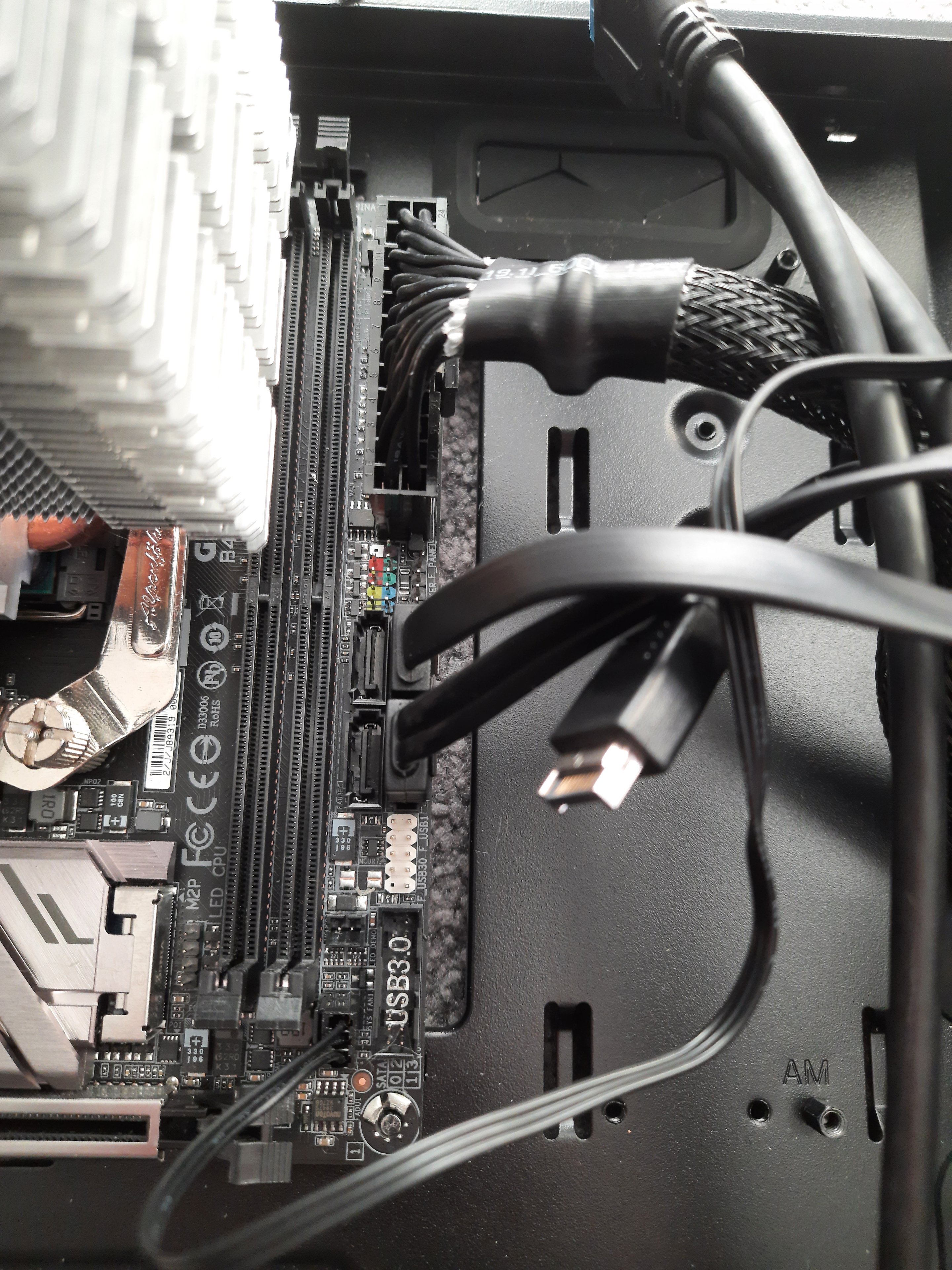

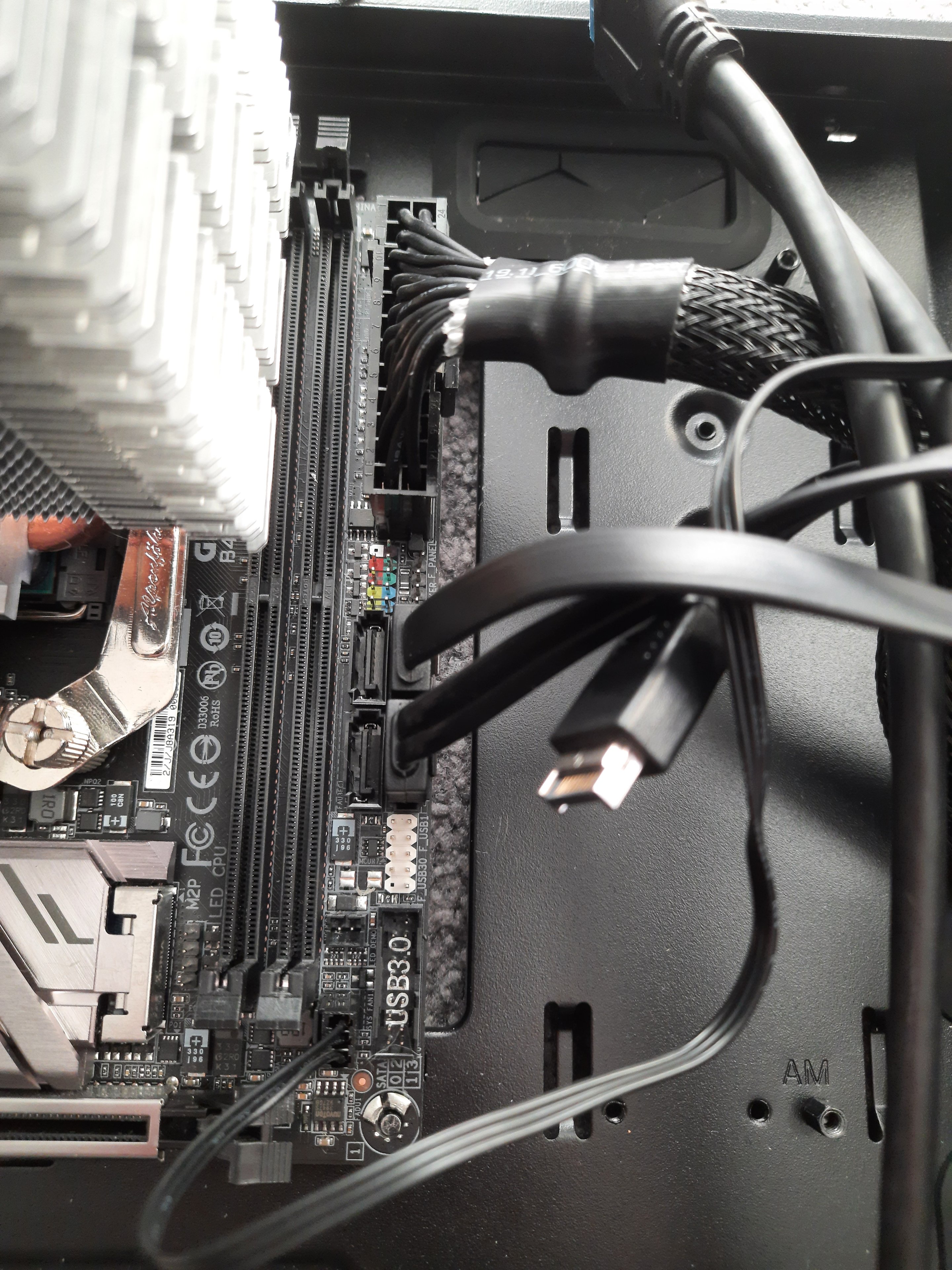

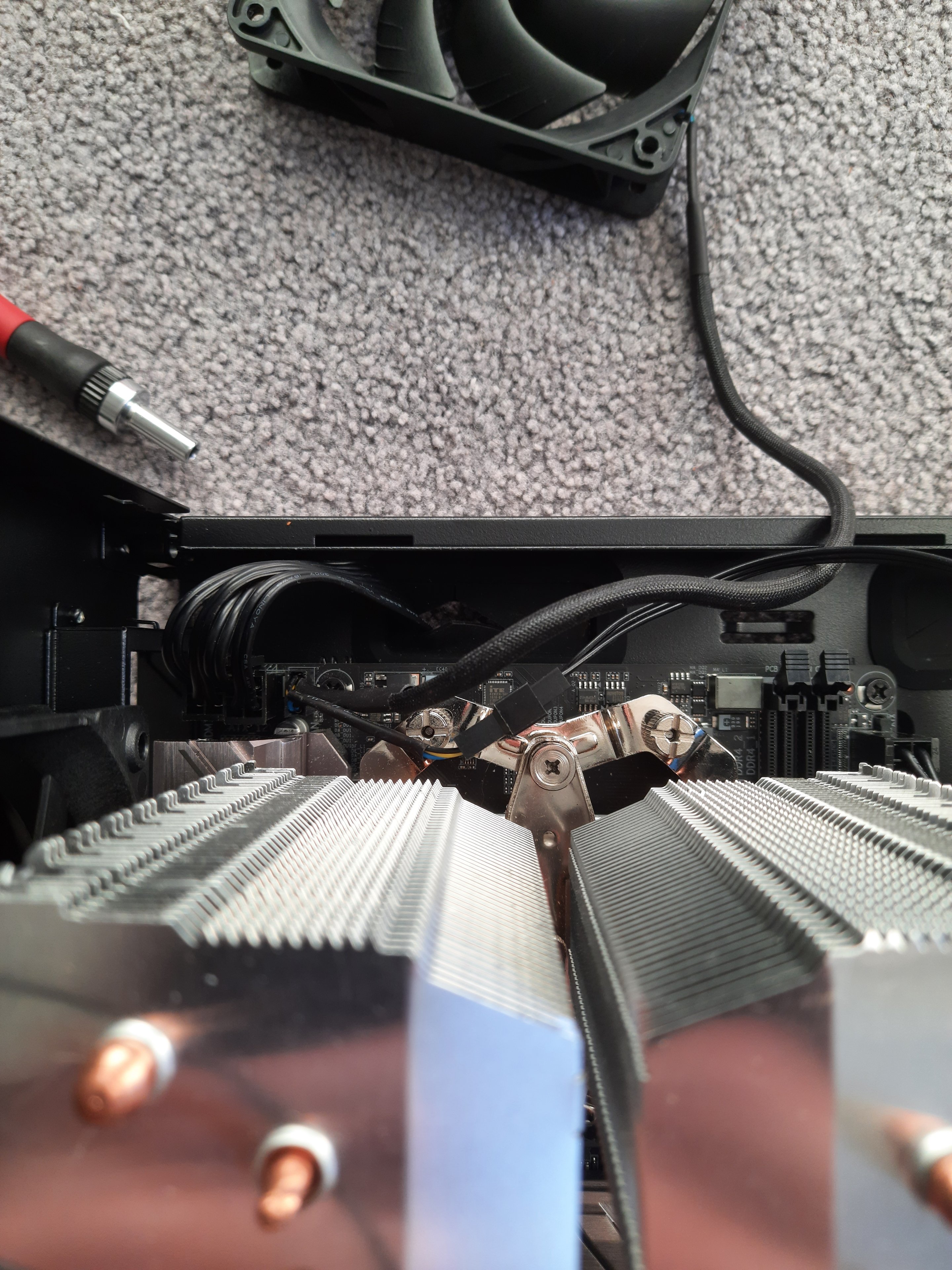

Bild #5. Hast Du den ATX-Stromstecker mehrfach falsch gesteckt und versucht anzuschalten?
@TorenAltair Wüsste ich jetzt nicht direkt, aber kann evtl. sein, wenn das das Problem auslösen kann?
Meinst du, mir ist der ATX-Stecker am Board hops gegangen?
normalerweise sollte der atx stecker nur in eine richtung passen
Ja, das ist mir bewusst und der steckt auch richtig. Hab ihn eben nochmal neu eingesteckt, der sitzt definitiv fest...

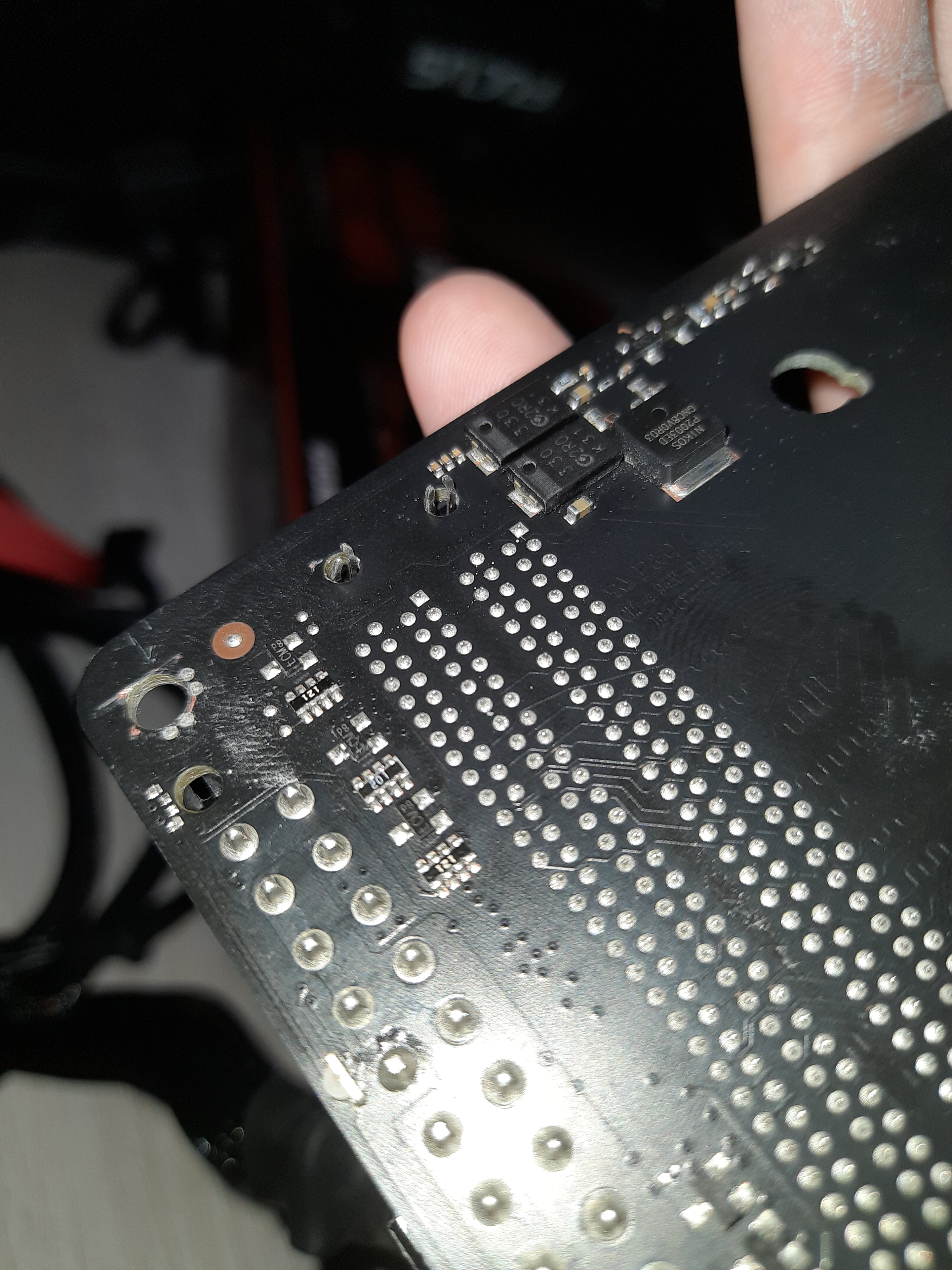

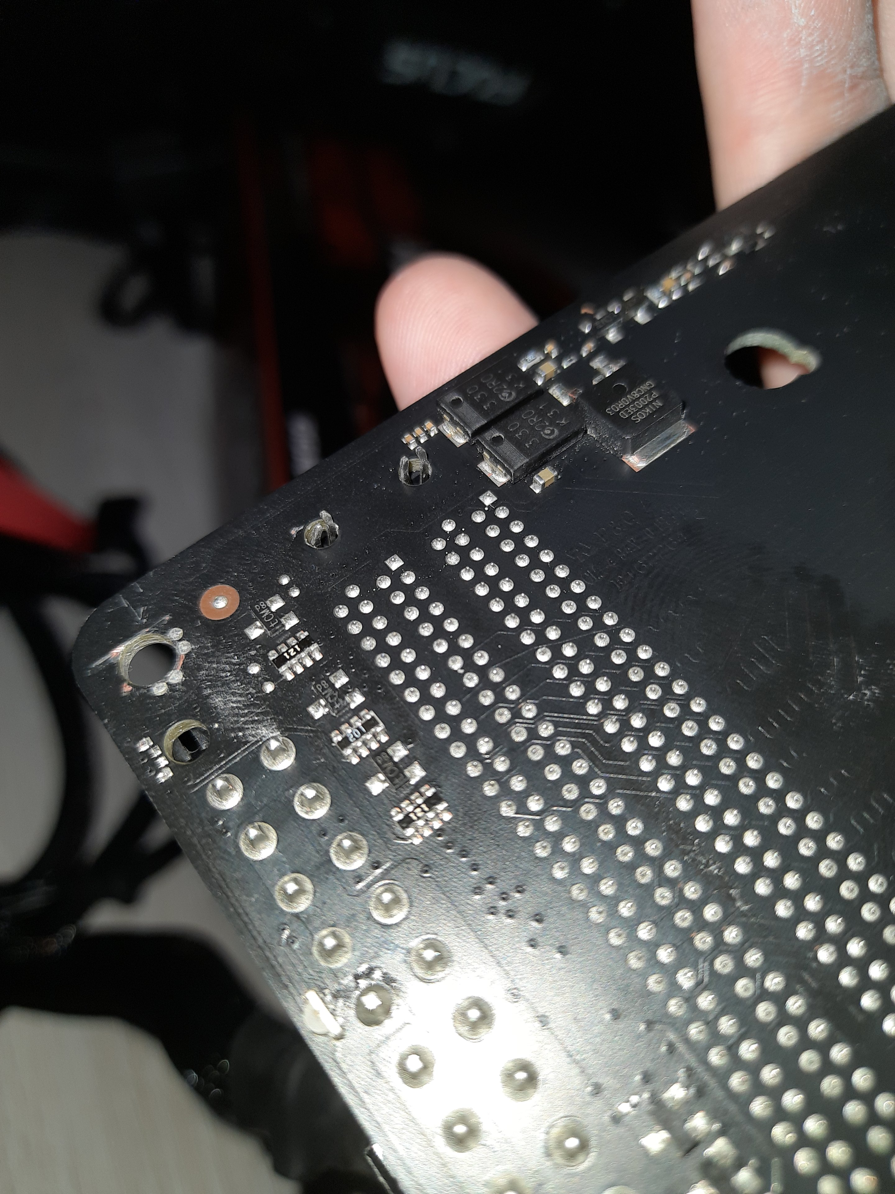

Dafür kann ich aber Disco machen:
Hinten auf der Platine ist ein Bauteil, dass durch Kontakt mit dem Finger dann die LEDs leuchten lässt - das wars dann aber auch. Und nun? Die Batterie ist eingepackt in so'n Schrumpfschlauch. Wie Krieg ich sowas getauscht?
Foto ging so semi, aber hat das was mit der Stromversorgung des Boards zu tun? Weiß das zufällig irgendjemand? Weil es scheint ja zumindest was anzurichten und das Board ist im "Standby", da immer die Lichter leuchten. Sobald ich dann die Pins überbrücke, geht das Licht quasi aus.
Hier handelt es sich um die, ich glaube, es ist der oberste.
