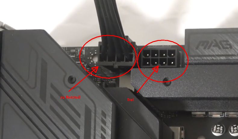

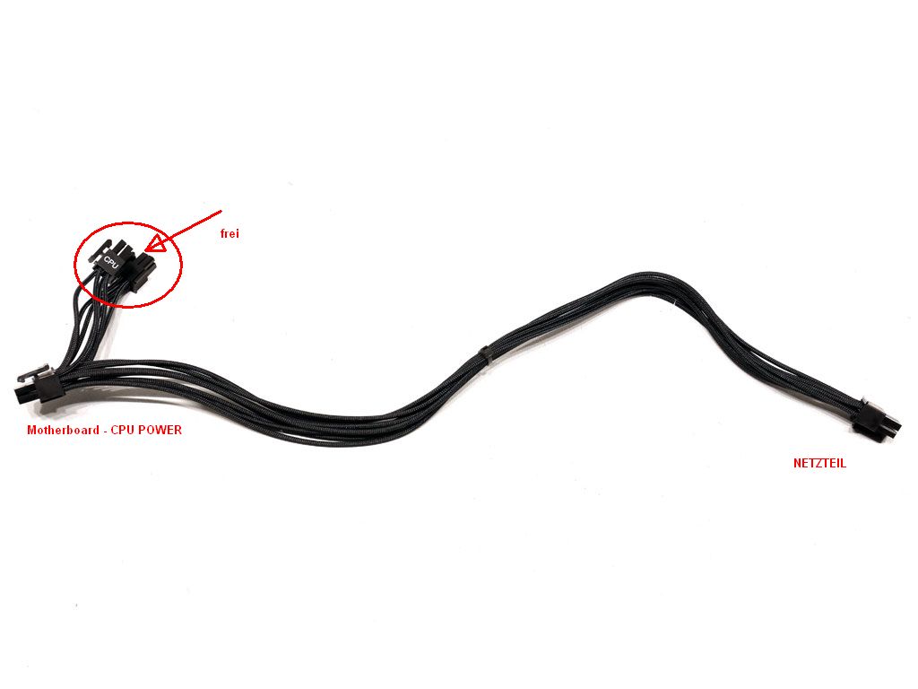

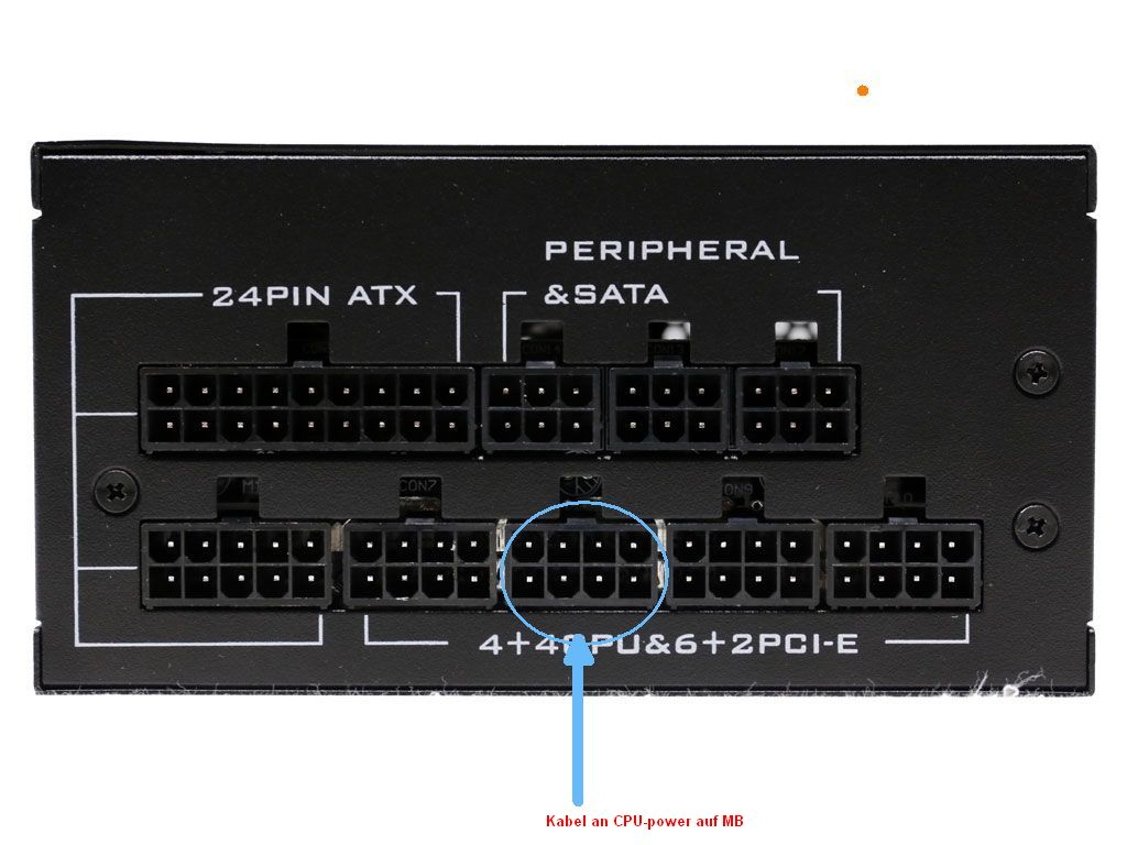

Hier übrigens noch zwei drei Bilder. Das habe ich hoffentlich alles korrekt (wobei ja eigentlich schon alles mal lief...)
Bischen verwirrt hat mich a) dass das Motherboard 2 x CPU Power zum einstecken hat und b) dass das Kabel so eine "Absplitterung" hat (welche ich nicht eingesteckt habe...oder gehört das eben in den 2ten freien CPU Power Steckplatz auf dem MB? )

Da es vorher funktioniert hat, dachte ich zumindest das du alles richtig angeschlossen hast. Ich kenne das Mainboard und NT nicht. Da musste das Handbuch bemühen ob du beide 8pin Anschlüsse am Mainboard unter Strom setzen musst, denn es gibt welche, da ist das nur "optional bei hohem OC".
Eine neue Mb Batterie ist nicht verkehrt und kostet auch nicht die Welt, du kannst aber testweise die aus dem anderem PC nehmen. Es sollte die gleichen sein. Nicht aber, das die auch leer ist.
beim 3. Bild links neben deinem blauen Kringel ist doch noch ein 8pin frei - de ist auch für´s Mb. Wenn du das Kabel hast - mit anschließen.
70Watt über PCIE ist kein Problem.
Die Aufteilung des Kabel beim 2. Bild, wird zwischen 4pin und 8Pin sein - sehe ich nicht genau. Und NEIN - ein 8Pin Kabel an EINEM Anschluss NICHTS aufteilen - sonst Toast...
