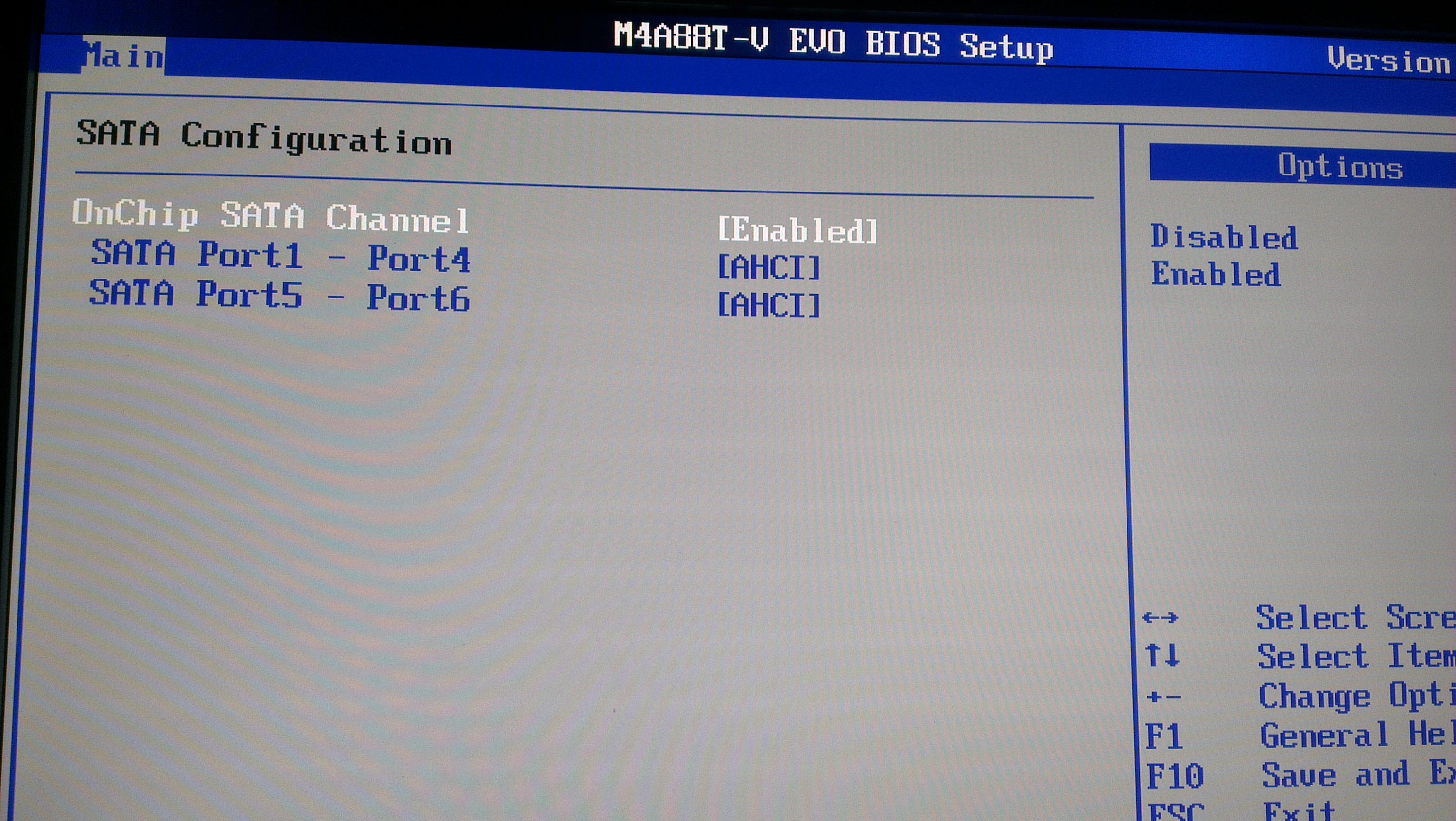

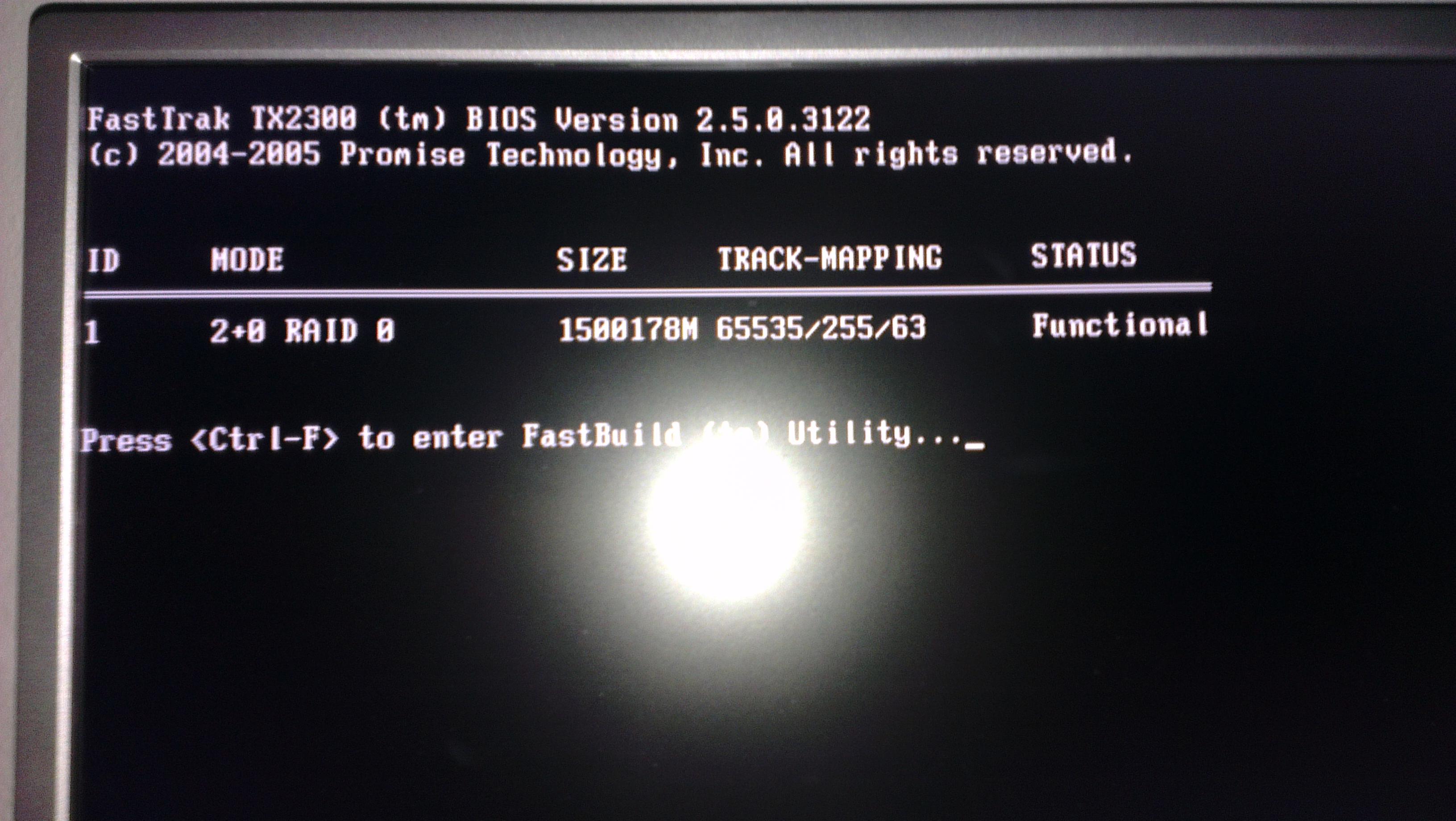

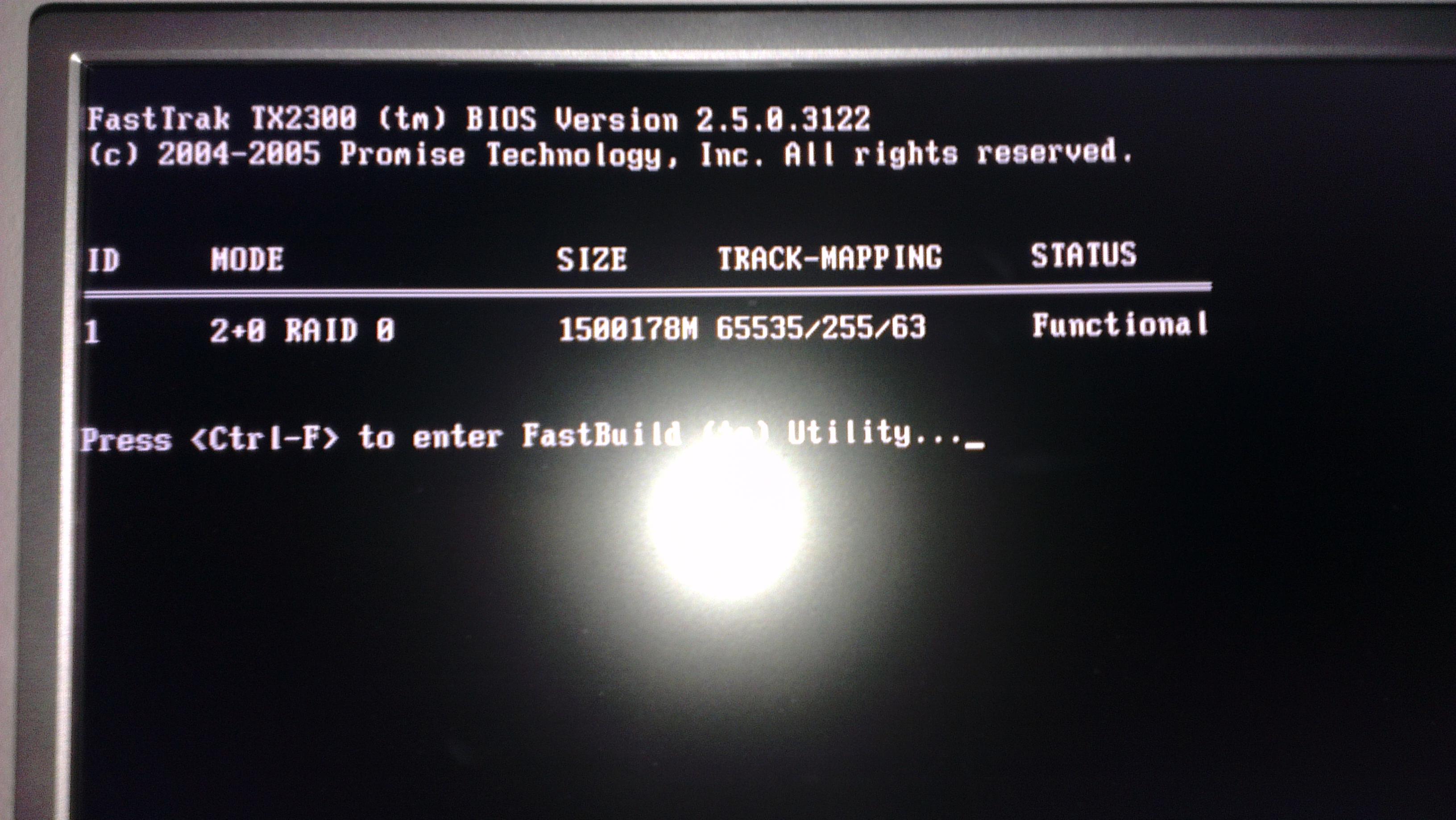

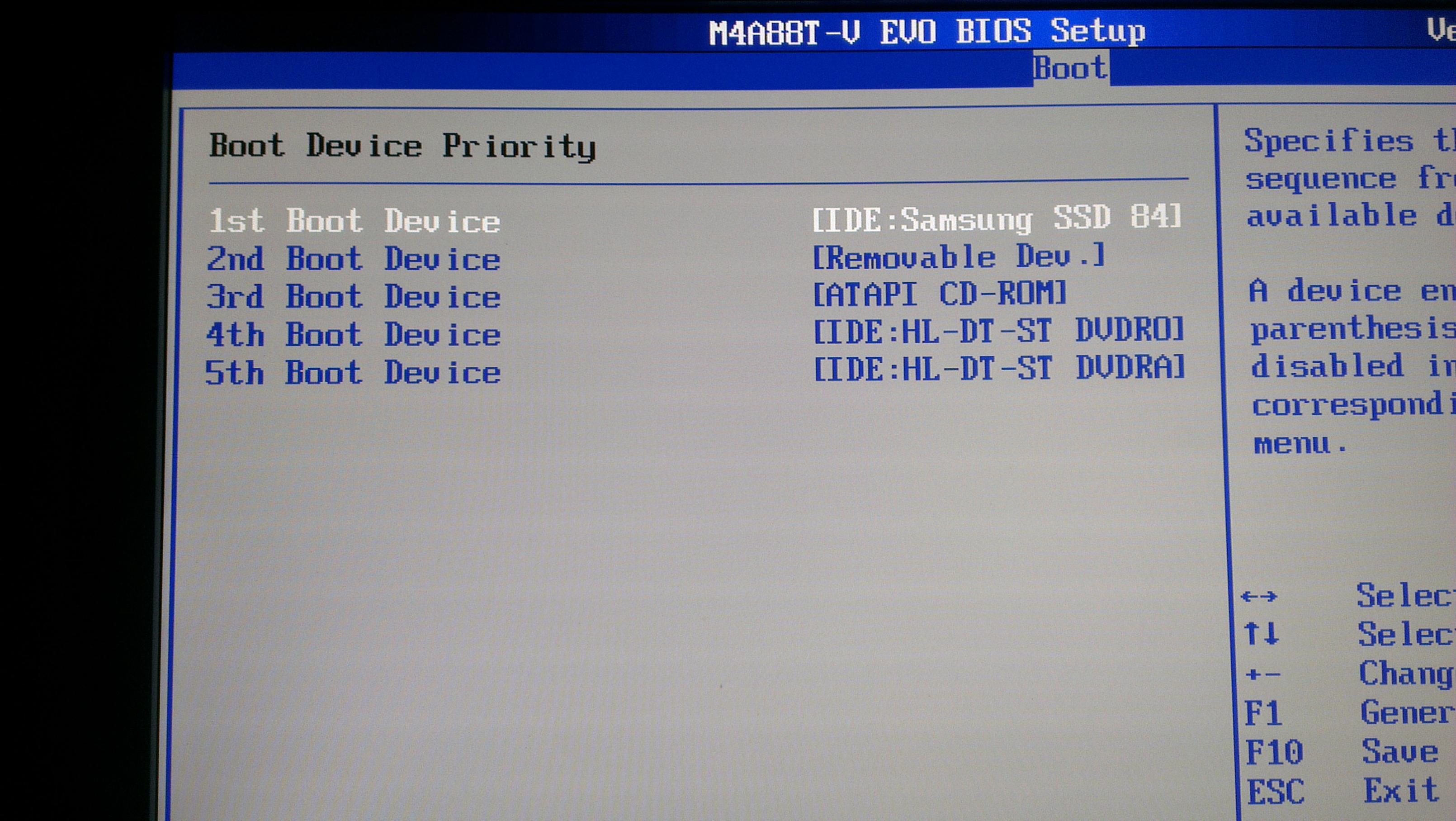

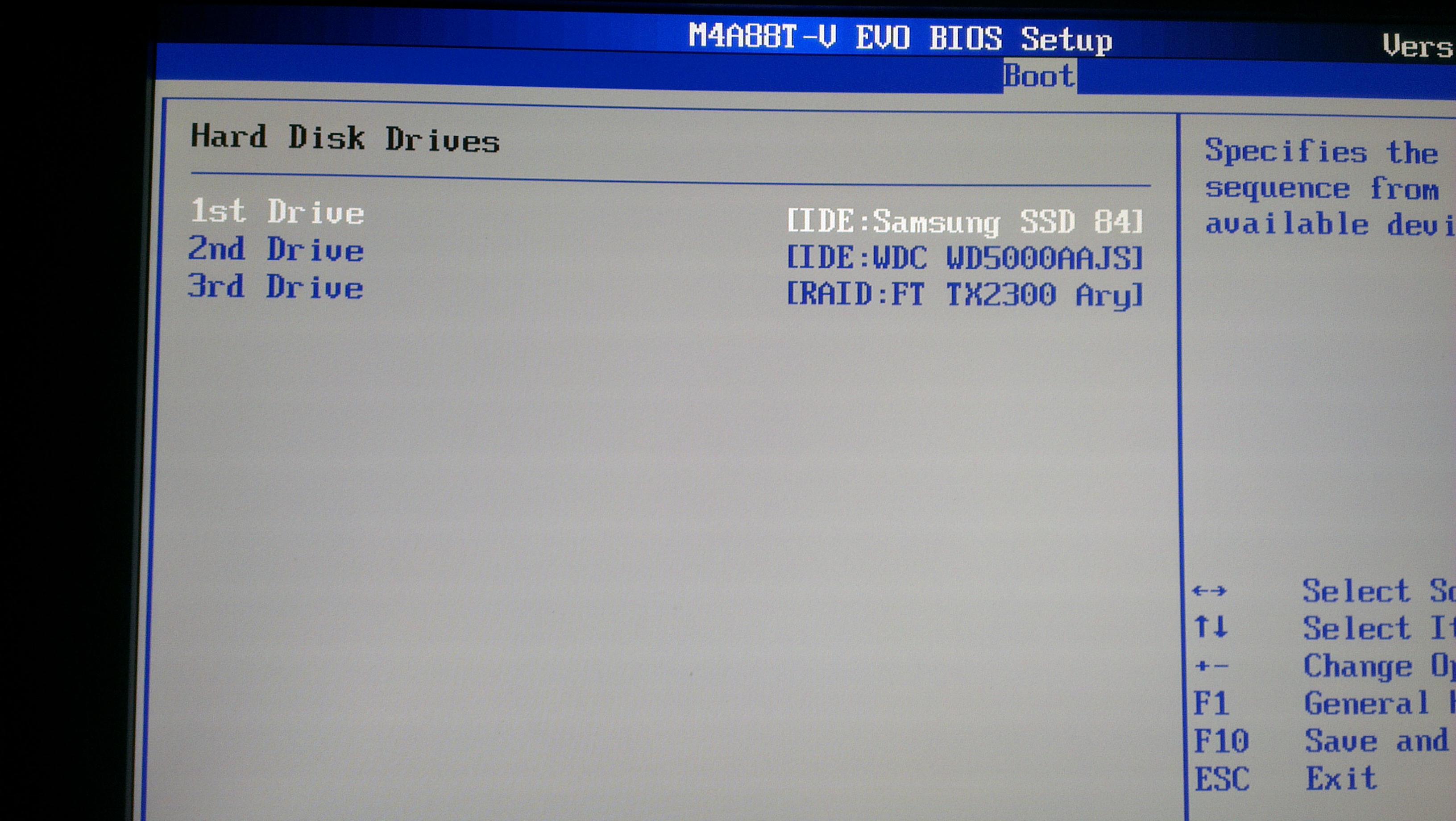

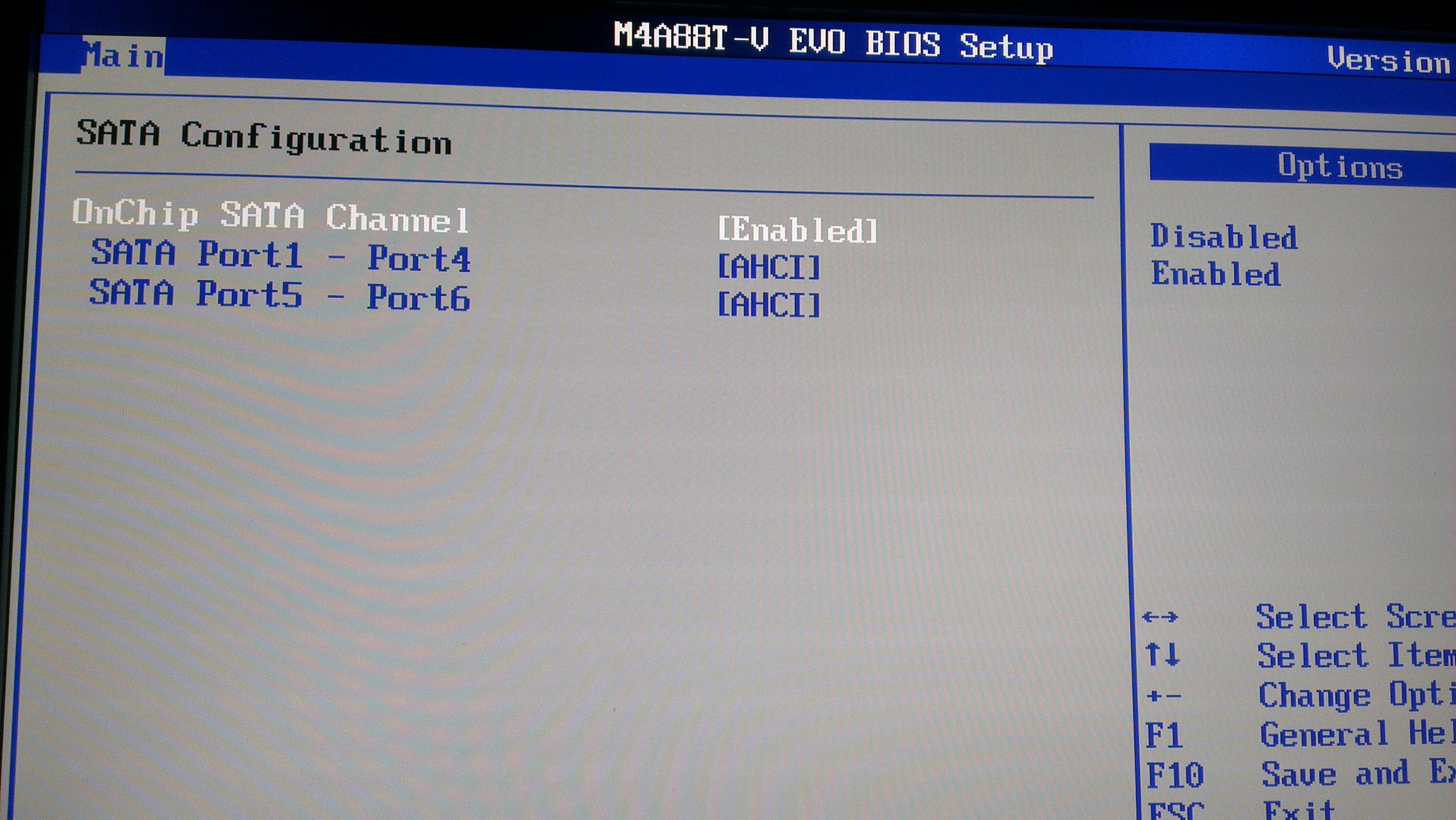

was heißt startet nicht mehr:
Zunächst kommt das Standard Bild vom Mainboard mit der Auswahl ob ich ins BIOS möchte und so. Danach wird das RAID gecheckt (functional) und ich kann in das BIOS des RAID. Danach wieder da Bild des Mainboards mit Auswahl. Dann werden die SATA Anschlüsse über prüft, alles OK.
Nun geht der PC aus und alles beginnt von vorne....Endlosschleife.
Bilder hierzu hänge ich an.
Gruß Thomas

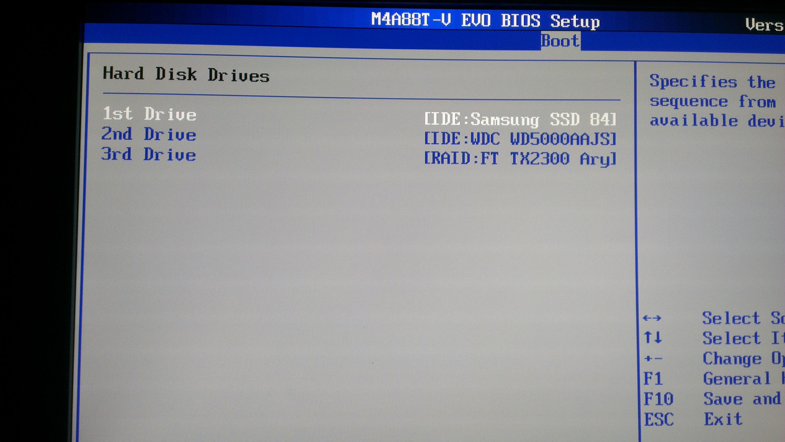

Bild 2 : Das "3rd Drive" muß mit der "+" Taste auf die Position "1st Drive", wenn du vom Raid booten willst ? oder nicht ?
Ansonsten könnte ich mir gut vorstellen, dass bei der SSD einfach die erste Primäre Partition einfach nicht mehr aktiv geschaltet ist. Dazu brauchst die Installations DVD von Windows und die Kommandzeile mit dem Befehl "diskpart".
Ich sehe es doch richtig, dass der TE nicht vom RAID, sondern von der SSD booten will, oder?
Genau das will ich nicht. Will von der SSD booten.
@ Emily, war nicht auf dich sondern auf emeraldmine bezogen

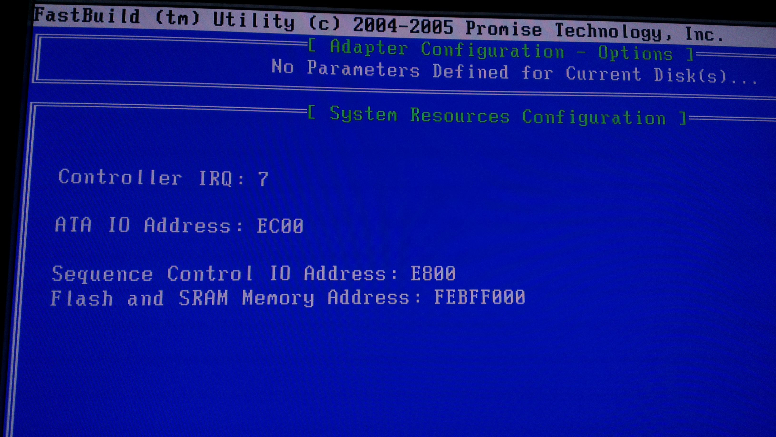

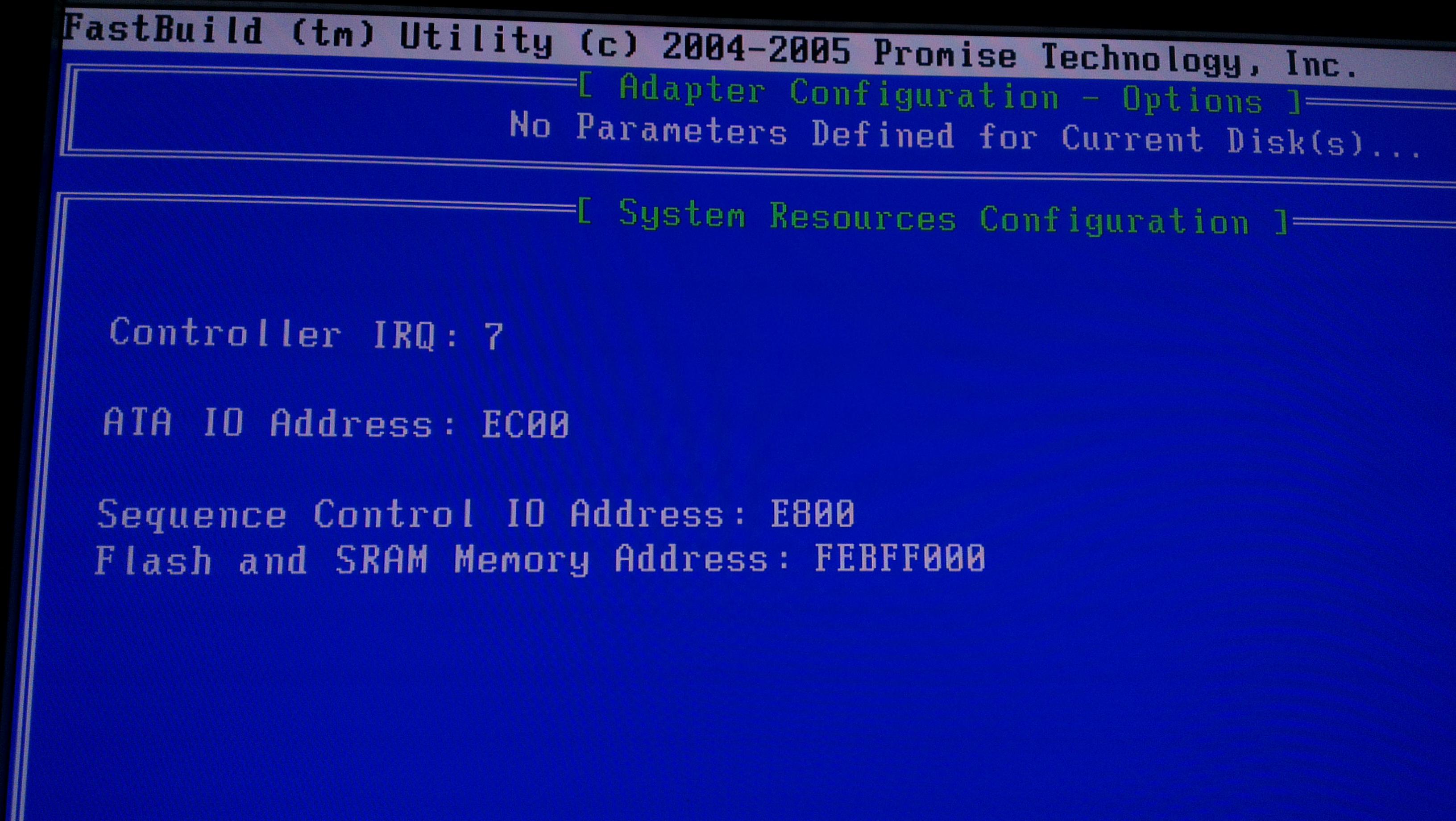

jetzt wirst wohl Pech haben und der Controller auf dem Board nutzt die gleiche Hardwareadresse wie der PCI Controller . Hast noch einen anderen Slot frei für den RAID Controller ?
Jupp, ich stecke mal um und melde mich nochmal.
Leider selben Ergebnis.
