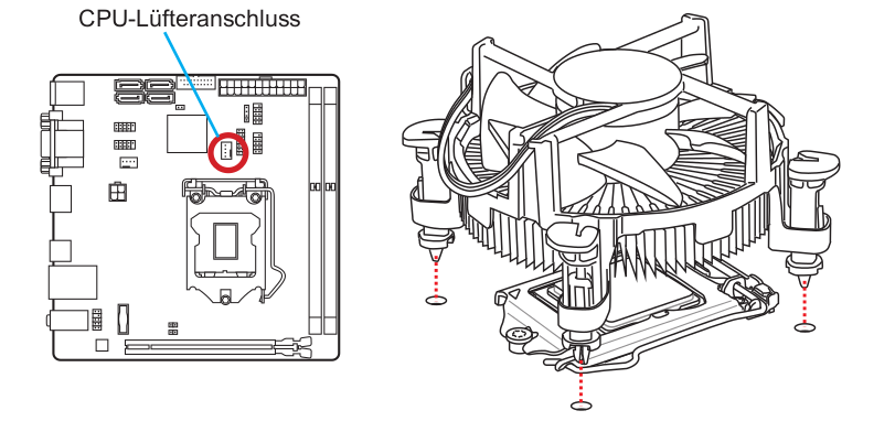

coasterblog schrieb:
Erstmal i.O.
Welcher Kühler ist es denn? Denn tatsächlich kannst du mit zu festem Anziehen Probleme bekommen.
Intel-e97378 steht drauf, der standard kühler vom mainboard denke ich (ist auch in den bedienungsanleitungen) ->bild, bin mir nicht sicher ob man da den anpressdruck variieren kann, mann drückt ja nur die pins in stellung, oder irre ich mich?

Also wenn das Problem auftrat, bevor du die CPU aus dem Sockel genommen hast, sehe ich zumindst noch eine gewisse Hoffnung bei der CPU.
Und ist eher der Standard-Kühler der CPU, Mainboards haben keine Standard-CPU-Kühler.
Reaktionen: smileshark
Darum die Frage. Die Push Pins sind da eher weniger "fest"
Du wirst an der Platine oder am Sockel etwas beschädigt haben so wie sich das liest. Der Bereich ist empfindlich.
