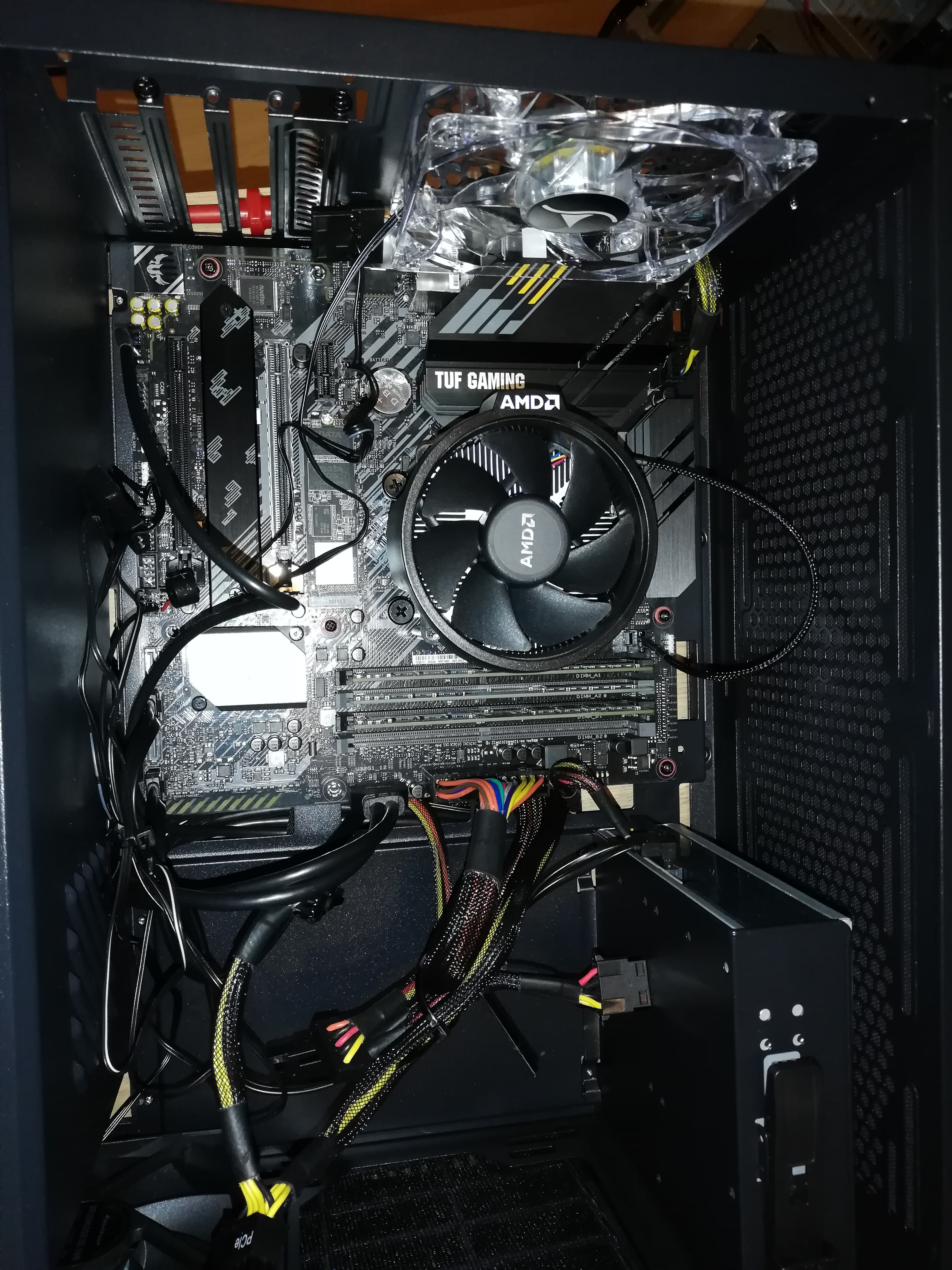

Ram richtig gesteckt und Kabel auch alle korrekt angeschlossen? Fotos vom Inneraum des PC's wären gut.
Die Grafikkarte (Zotac geforce 1080 gtx) habe ich auf Grund der Größe herausgenommen...

Von den Problem mal abgesehen. Sehe ich das richtig, dass drei Speicheriegel im PC sind?

Hast du bei dem Mainboard diese roten Unterlegscheiben montiert ? Das sieht an mindestens 3 Punkten so aus, die habe ich seit meinem 386iger nicht mehr gesehen :o

Also ich habe es mit der o. G. Methode versucht... Alles abgeklemmt und es immer wieder versucht. Es hat nicht funktioniert. Abstandhalter sind verbaut. Ich werde dann mal ausschau nach einem vernünftigen Netzteil halten. Könnt ihr mir was empfehlen?
