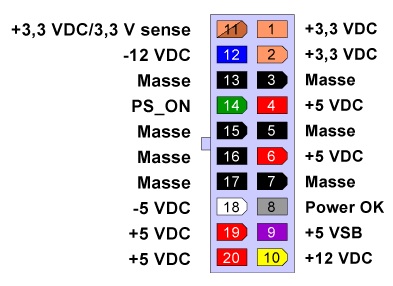

So, ich konnte den ATX-Stecker mittlerweile lösen und habe das Netzteil mit einer Büroklammer überprüft (Pin 15 & 16 verbunden + Netzteil angeschaltet)
Resultat: Lüfter des Netzteils fängt an sich zu drehen - also wird es wohl an etwas anderem liegen. Wie gehe ich nun am besten vor, um das defekte Teil zu finden?

Falsch Pin 14 (grünes Kabel) und Masse (schwarz), nun hast du bei pin 15 und 16 Masse gebrückt ! Toll das bringt nix !
Nicht 14 & 8 ?
Ich sehe gerade, ich habe nirgends erwähnt, dass es ein 24Pin-Stecker ist. In dem Fall stimmt meine Aussage mit Pin 15 und 16 dann doch: http://www.modding-faq.de/moddingfaq/atx-stecker/9_ATX-Stecker_(24-Pin).gif

Auf jeden Fall ist es immer grün gegen Masse. Egal ob 20 oder 24 Pin, sorry mein fehler mit dem 20 Pol Stecker!
