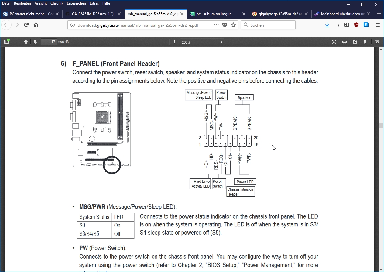

Da wir auch vermuten dass der Powerbutton defekt ist, wollen wir den PC von innen starten, kann jedoch die Pins nicht finden.

Die Pins zum Starten befinden sich fast immer unten am Board, da wo der BIOS Speaker steckt in der Nähe.
Steht meistens PWR+ und PWR- nebendran, liegen gegenüber voneinander.

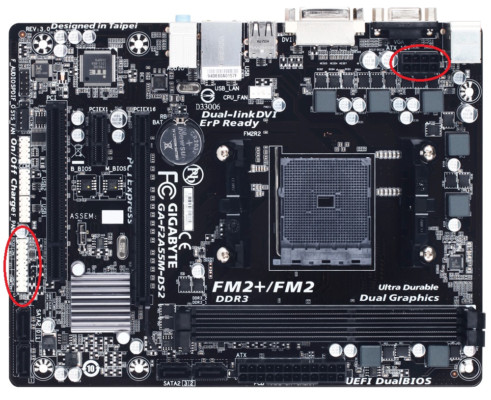

Oben Rechts - Spannungsversorgung für die CPU
Unten Links - Poweranschluss für dein Gehäuse

Danke für den Hinweis auf die Anleitung, jetzt weiß ich wo die entsprechenden PINs sind.
Aber wie genau muss man es machen?
Also etwa mit einem Schraubendreher berühre ich PIN Power switch+ (oder welche andere falls nicht die?) und welche andere PIN soll gleichzeitig berührt werden?
Plus und Minus müssen kurz überbrückt werden, also gleichzeitig mit einem metallenen Gegenstand berühren, dann sollte der Rechner starten.
