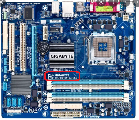

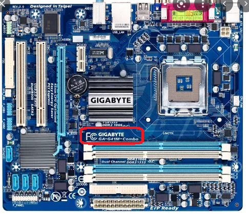

Beim Mainboard steht irgendwo das Modell und Hersteller drauf.
zb. da, rot umrandet.
Also im BIOS war ich und ich würde vermuten, dass ich die Standardeinstellungen übernommen habe, hat aber nix gebracht. Mainboard ist soweit von Gigabyte GA-Z-170-HD3P
