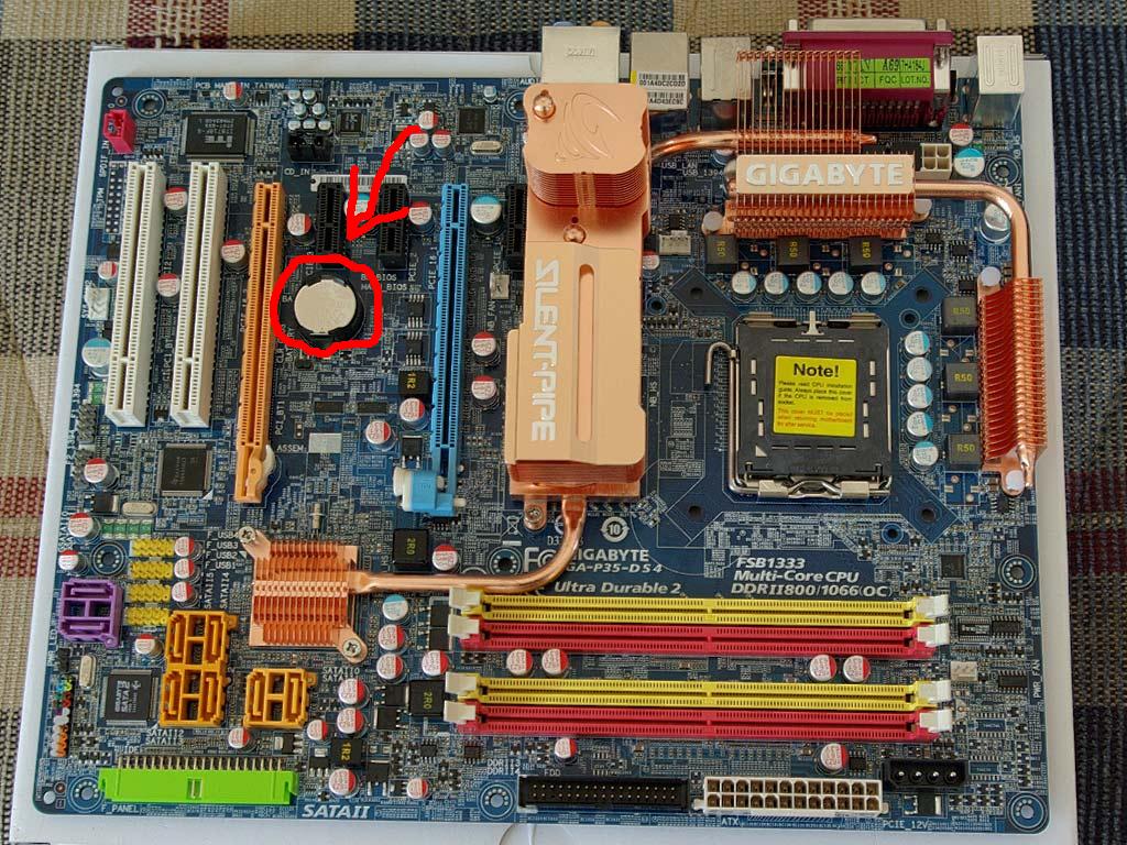

Machste so nimmste raus wie aufm Bild wartest halbe Stunde tuste wieder rein Bios ist resetet also Auslieferungszustand.
Ok hab grad mal geschuaut das Bild is en P35-DS4 und nich wie bei dir ein EP35-DS4 aber die Batterie is an gleicher Stelle...
Peace
