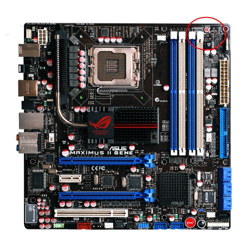

Der rote Knopf ist der START - Button um das MB zu starten - daneben ist dr schware Knopf - dieses dürfte der RESET-Knopf sein - diesen ca. 5 Sek. drücken und anschließend auf den roten "START" - Knopf - drücken - das MB sollte jetzt starten - die Grafikkarte sollte aber vorher eingesetzt sein - im oberen blauen PCI-E-Slot -
die Zusatzstromversorgung der Grafikkarte nicht vergessen aufzustecken -
Falls das was @Hanne sagt nicht funktioniert, dann Versuche den MemOK Button.
Der Mem OK Button sitzt hinten beim RAM.

Auf Deinem Bild kann ich leider nicht genau erkennen, ob der 8-polige Stecker links neben der CPU gesteckt ist.
Ist der gesteckt (nur eine Sicherheitsabfrage)?
@ Thallus
der ist gesteckt !!!!weiß echt nicht mehr weiter !
