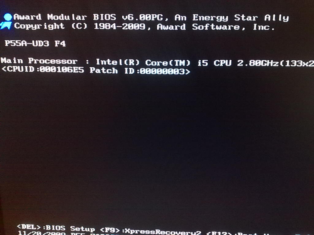

ich hab seit heute ein problem mit meinem computer. Wenn ich mein PC starte bleibt er gleich beim start hängen. Habe davor windows updates installiert und bei der neustart aufforderung neugestartet und das wars. OS ist Win7 64bit. Wollter per Tastatur ins BIOS einsteigen aber nix ging egal was ich drucke. Habe sogar eine Tastatur mit PS/2 Stecker angeschlossen, aber das hat auch nichts bewirkt. Ein Bild ist im Anhang wo der PC hängt

Normalerweise sollte an dieser Stelle der RAM initialisiert werden, möglich das da etwas faul ist. Nur seltsam das du dann auch nicht ins BIOS kommst. Hast du schon versucht das BIOS über die CMOS Batterie zu resetten? Also den Jumper dafür setzen oder wenn kein Jumper vorhanden ist, die Batterie mal für ein paar Minuten rausnehmen.
Ich hab bei meinem alten P35 Board von Gigabyte auch mal so seltsame "Hänger" gehabt, das mit dem CMOS resetten hat dann immer geholfen.

werde mal immer nur einen ram riegel drinnen lassen. Wenn das nicht hilft dann werd ich das BIOS resetten
also jetzt bin ich selber erstaunt...an meinem pc hängt eine externe festplatte(WD My Passport Essential) die ich heut zum ersten mal angehängt habe. Tja jetzt habe ich die wieder entfernt und siehe da startet der PC wieder ganz normal. Unter Windows lief die Platte doch ganz normal
woran kann das liegen???
