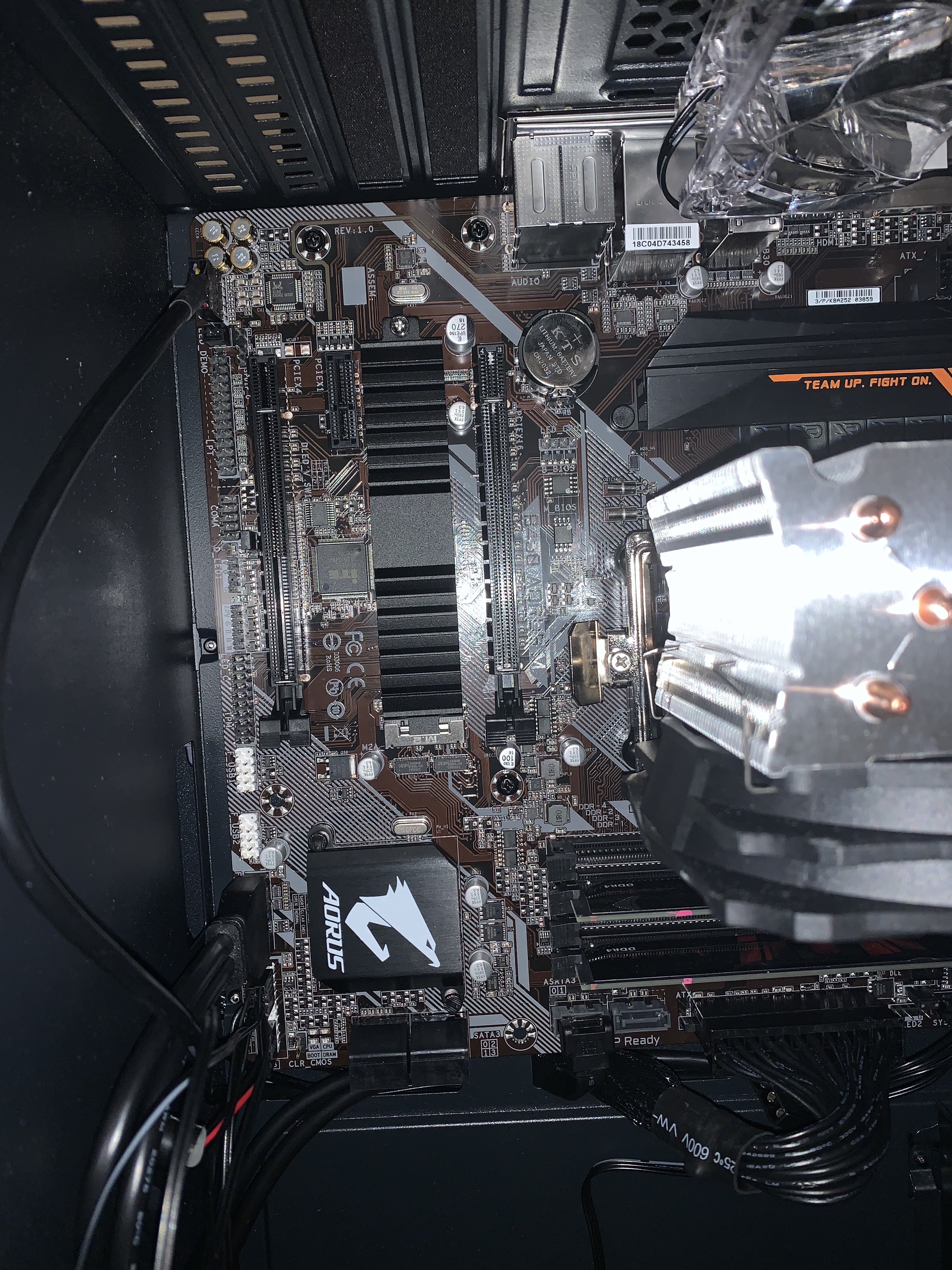

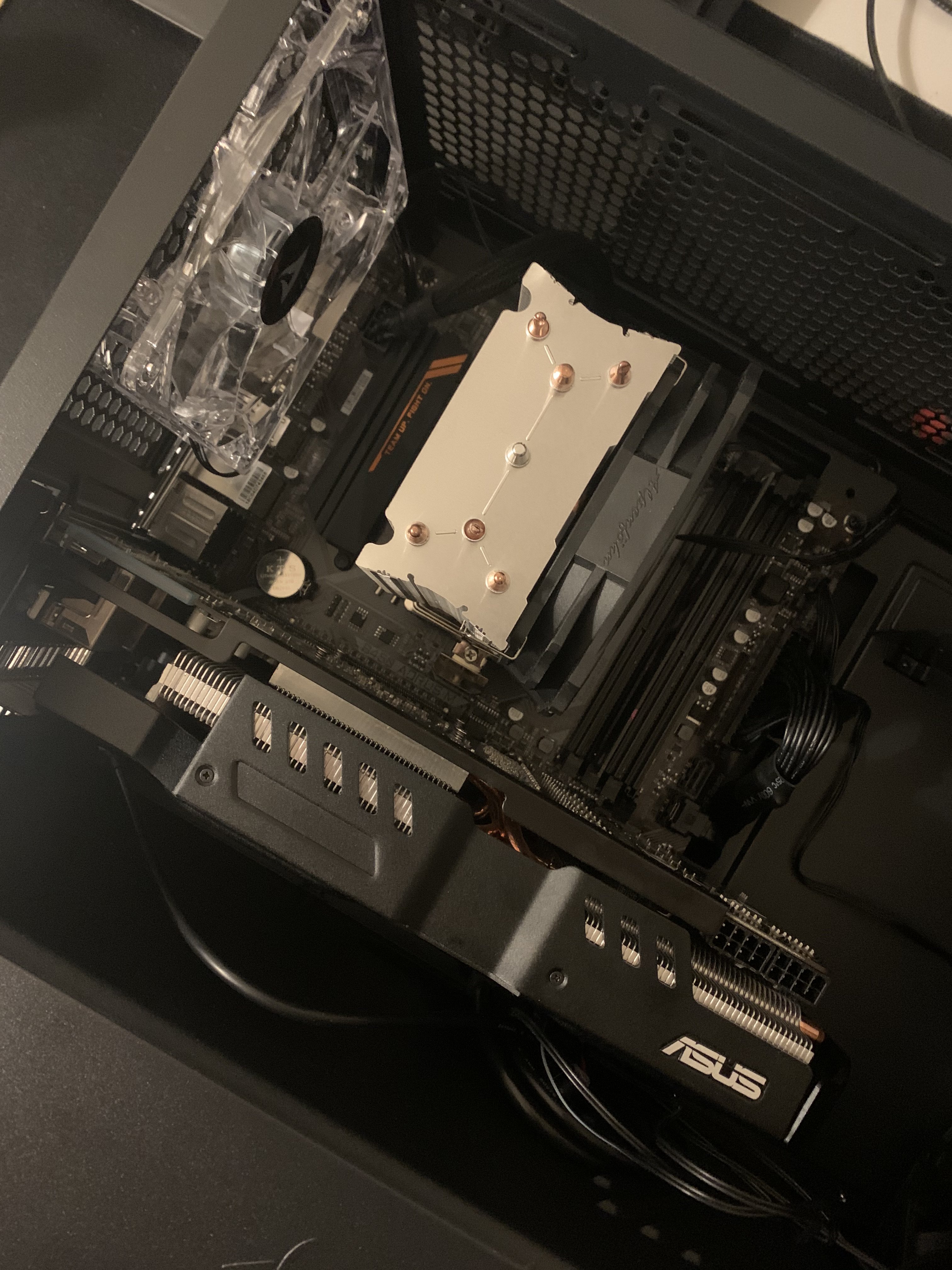

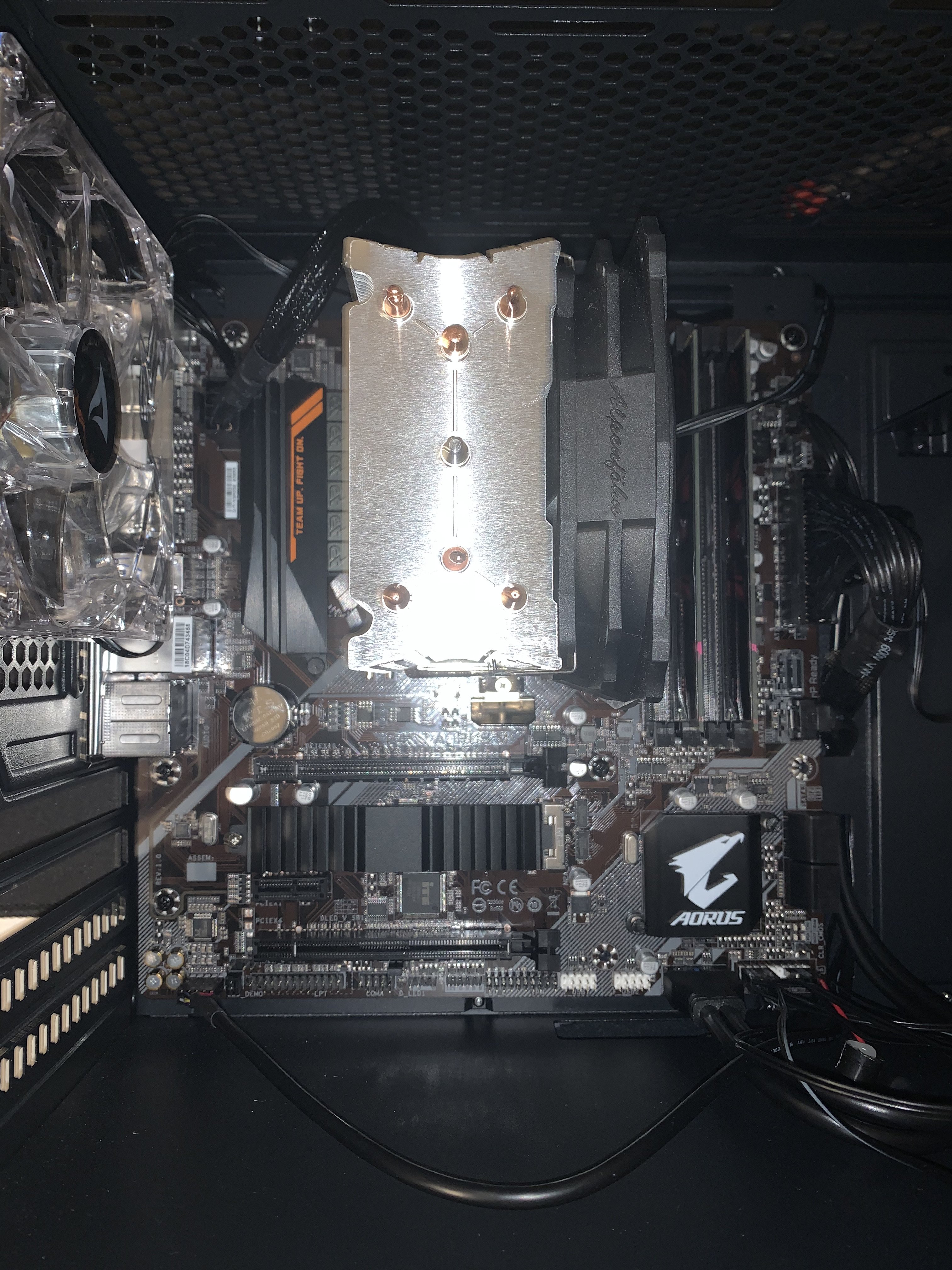

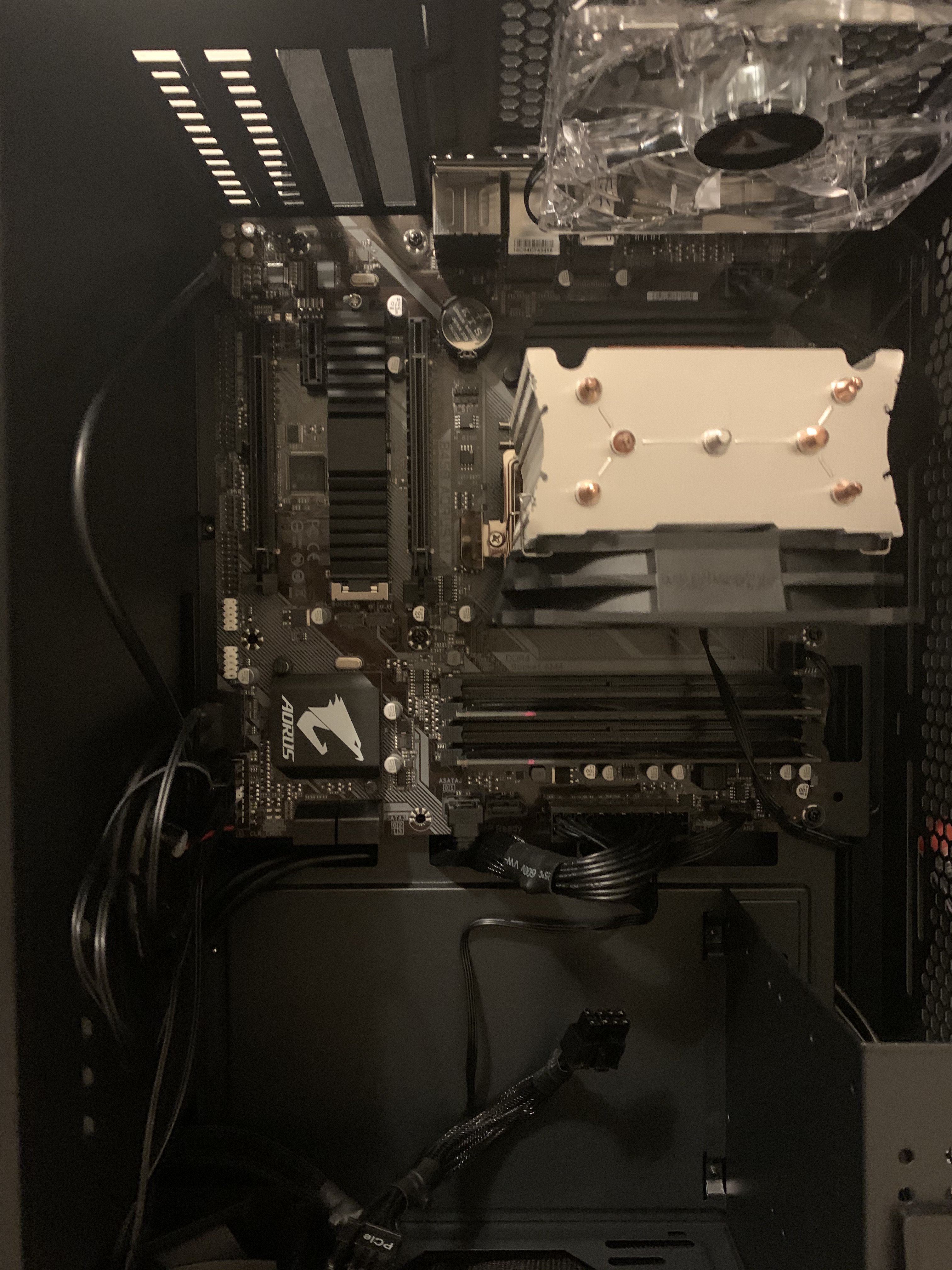

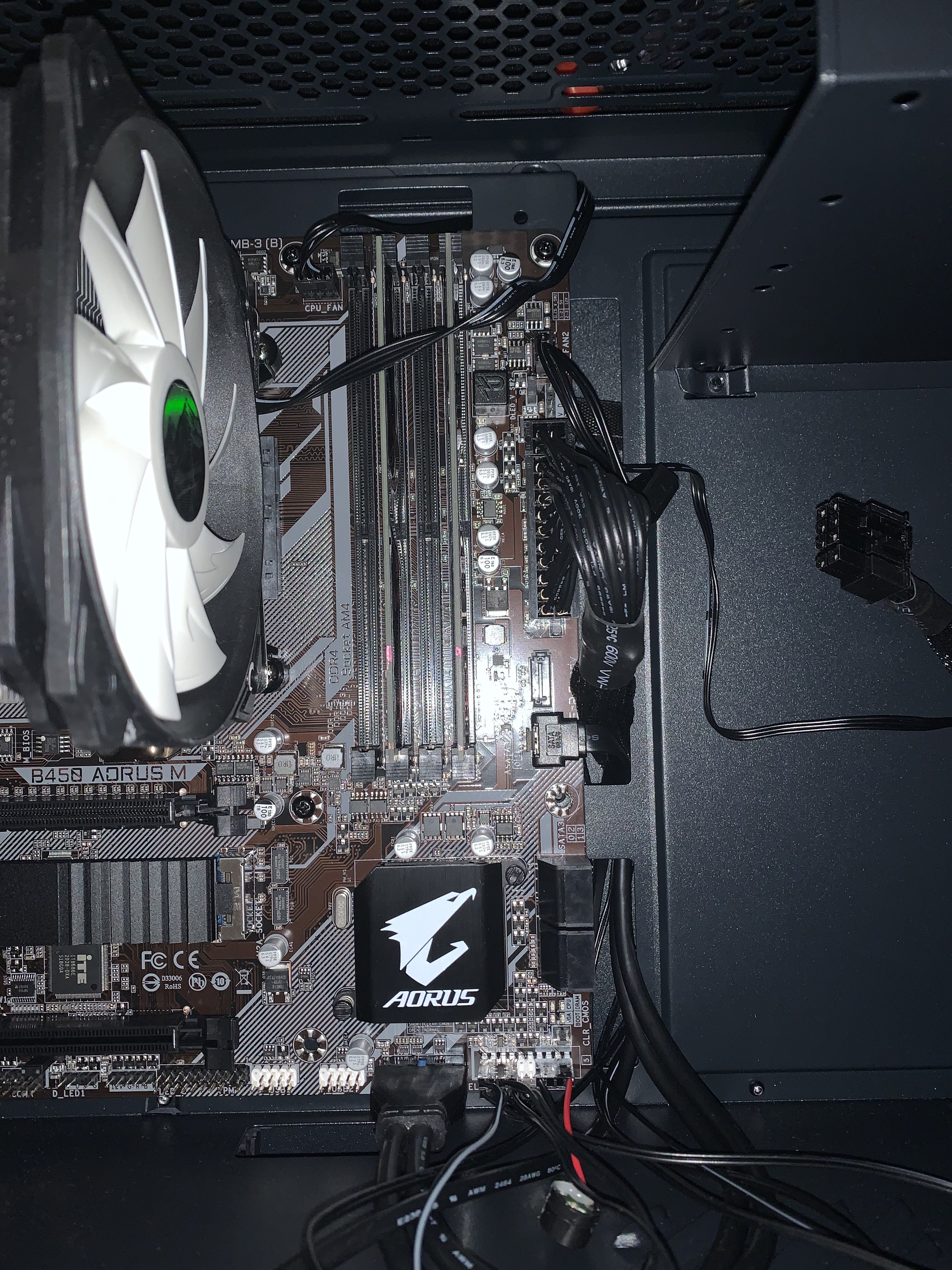

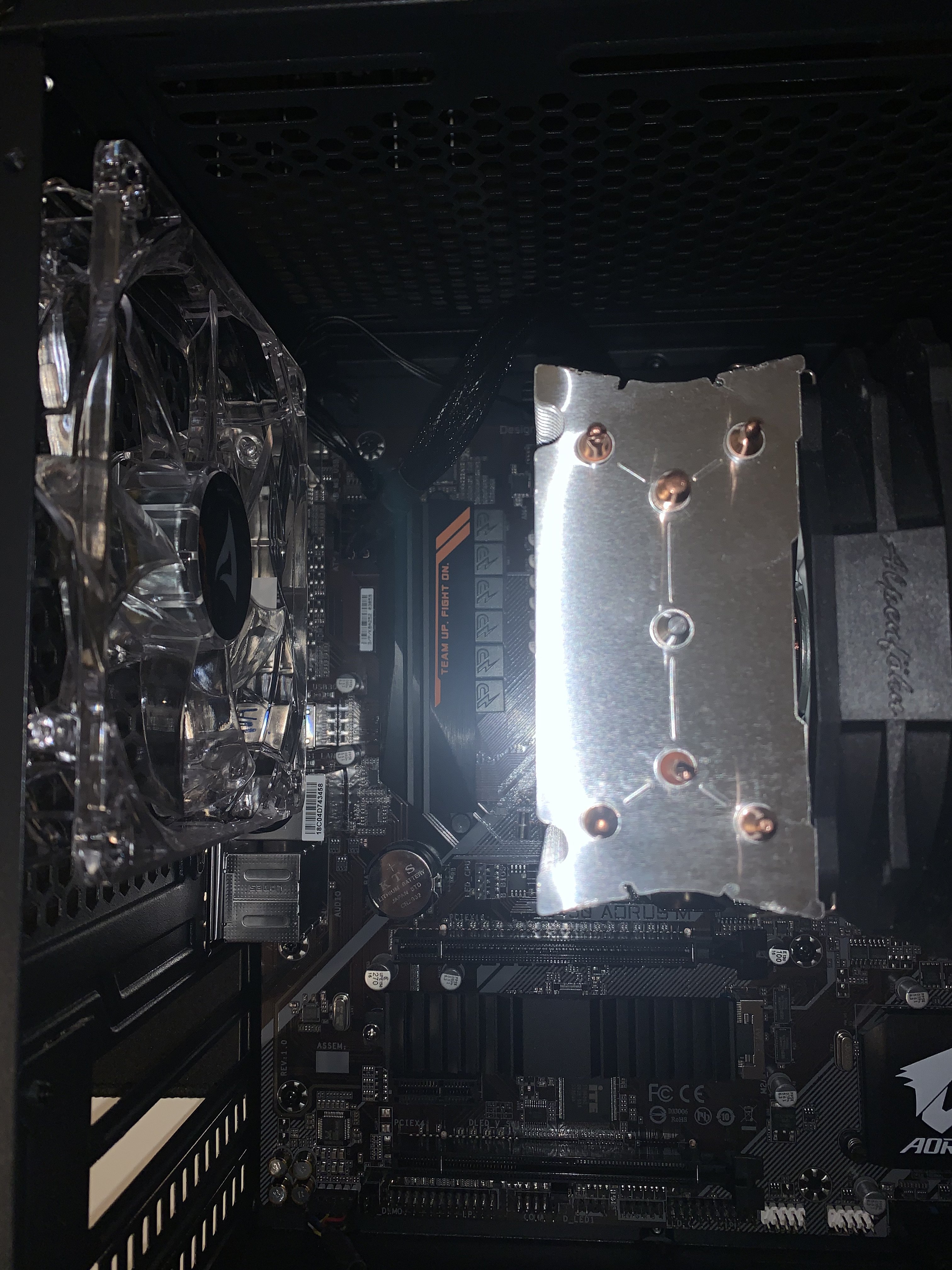

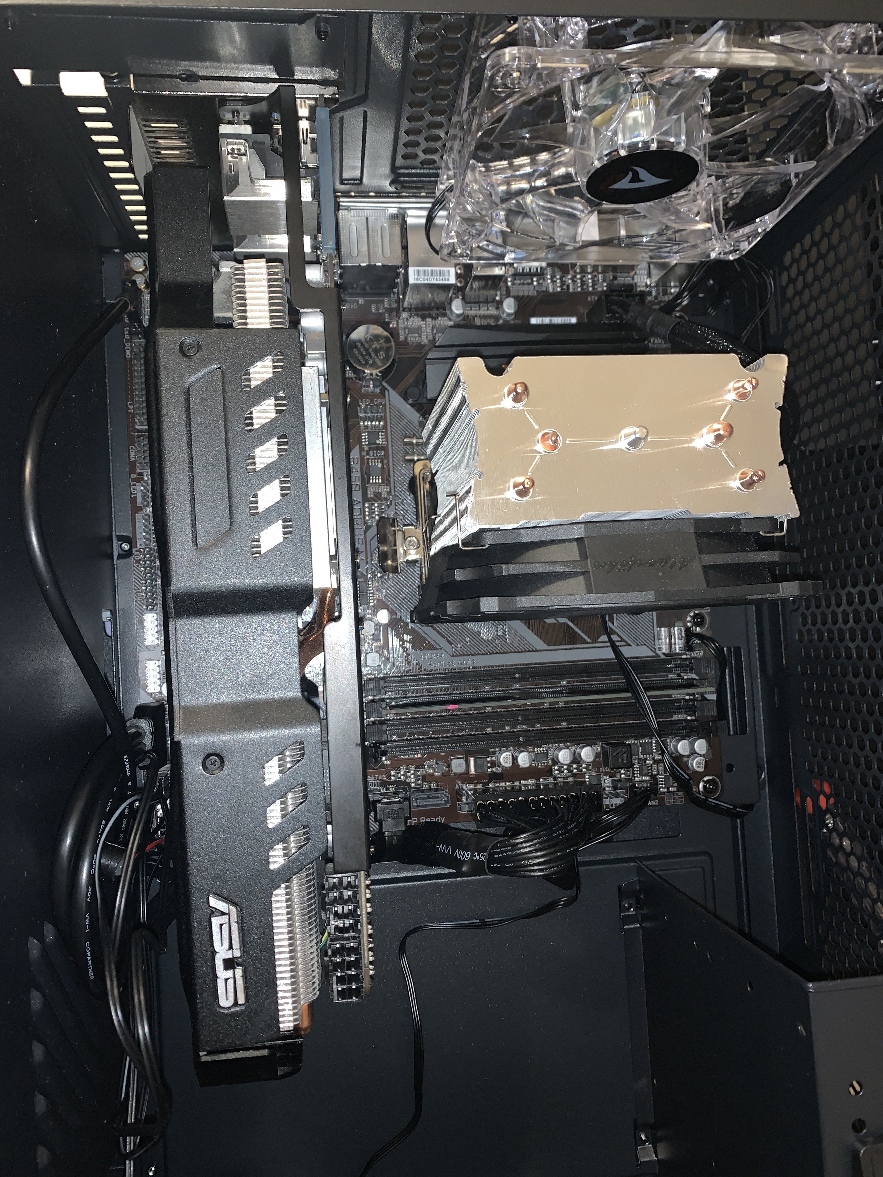

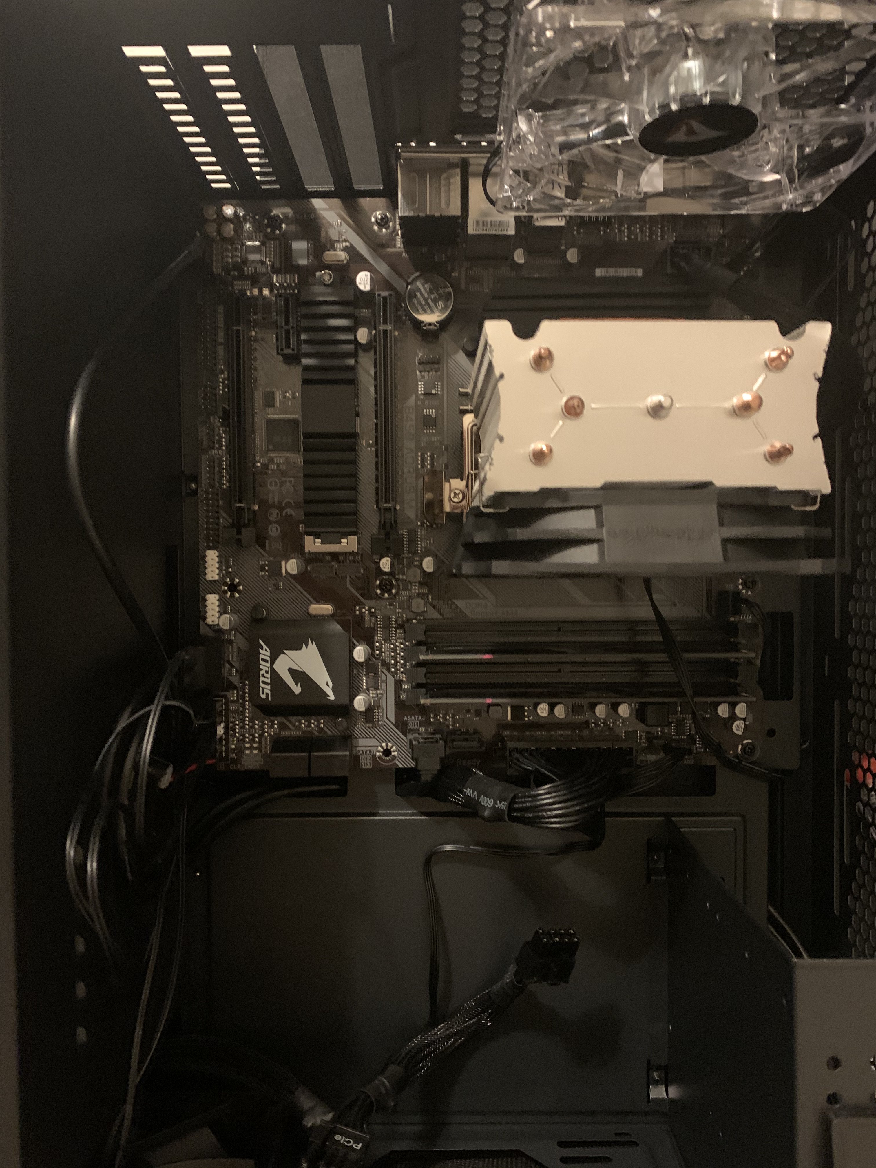

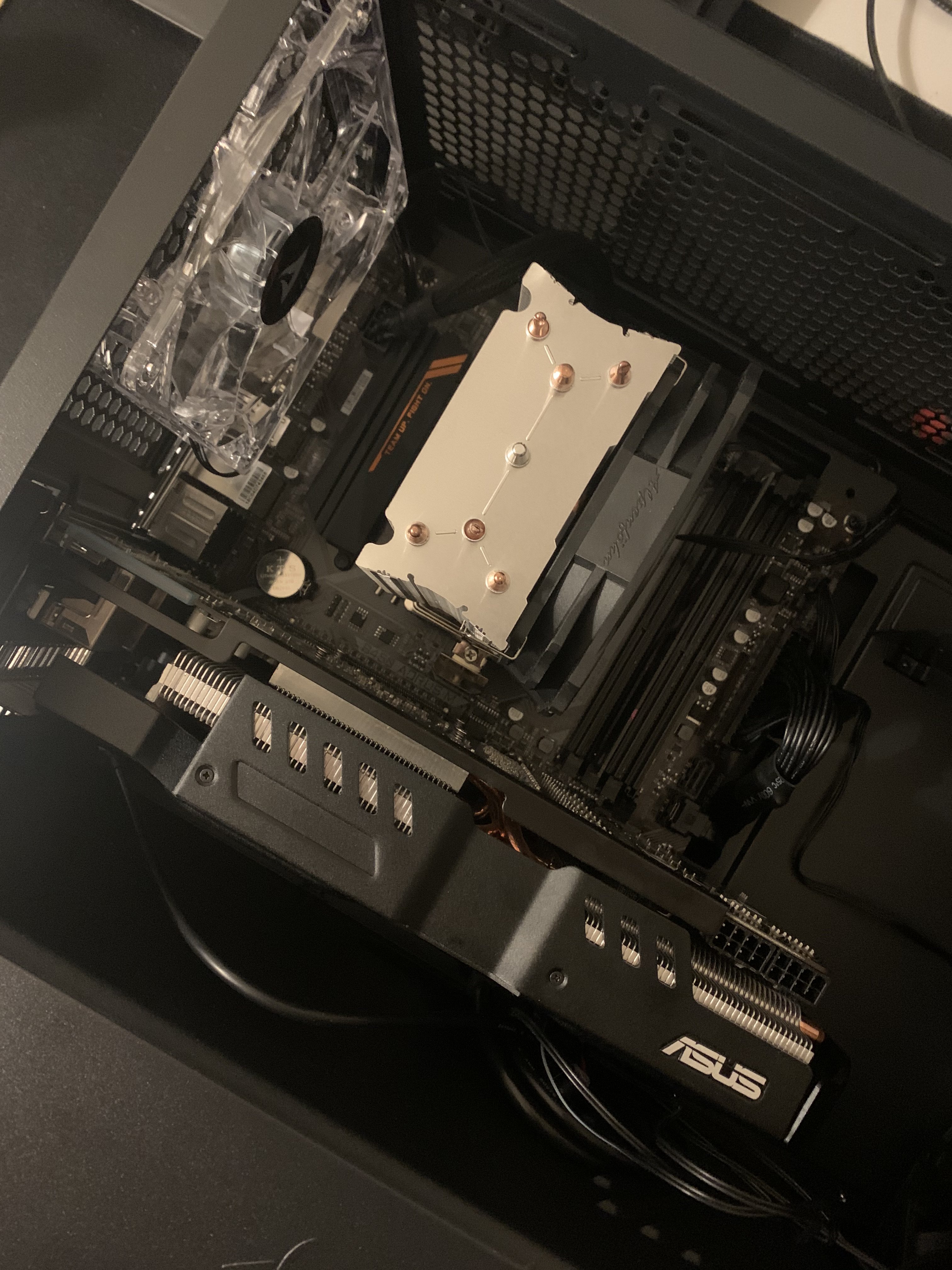

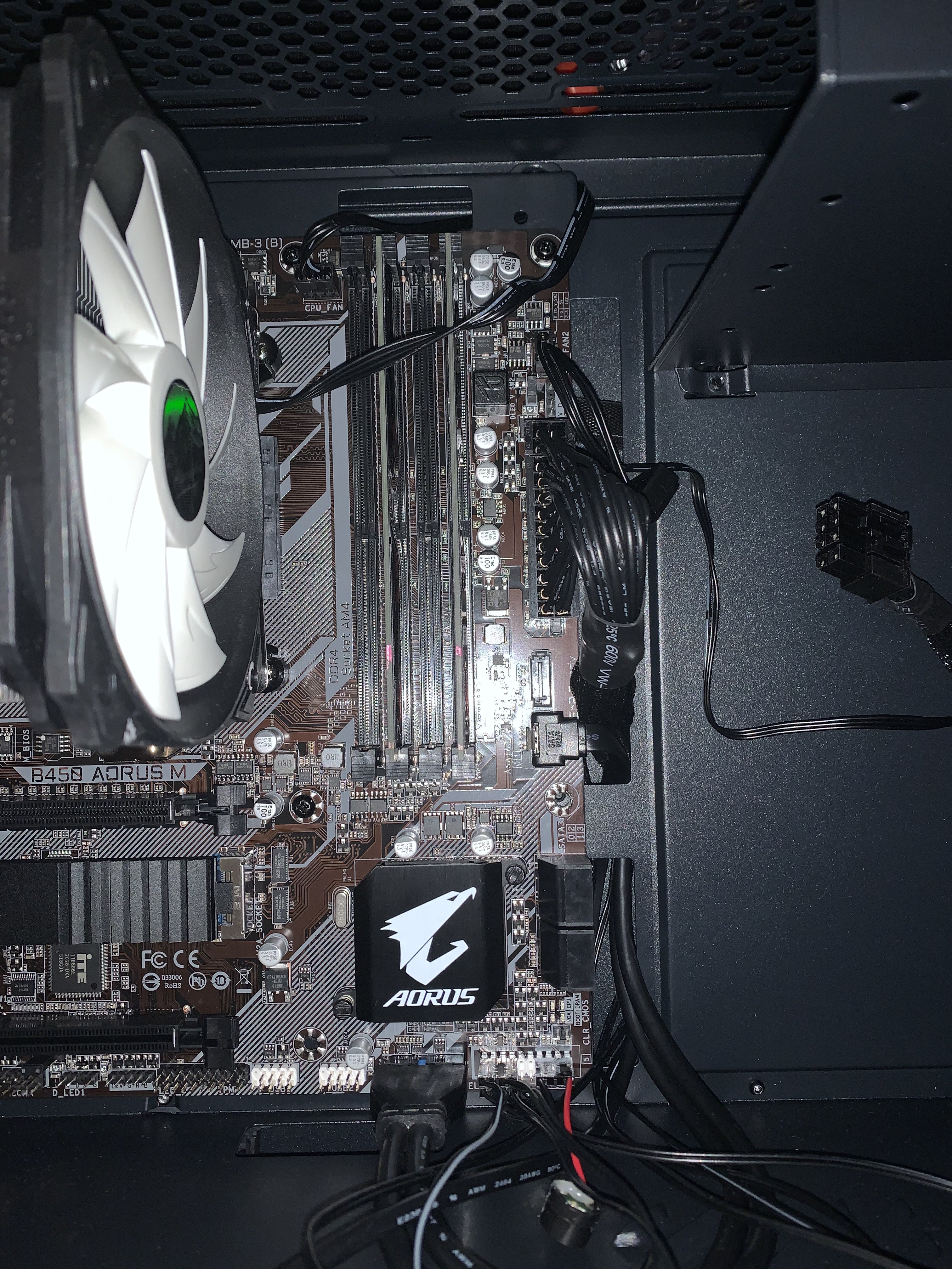

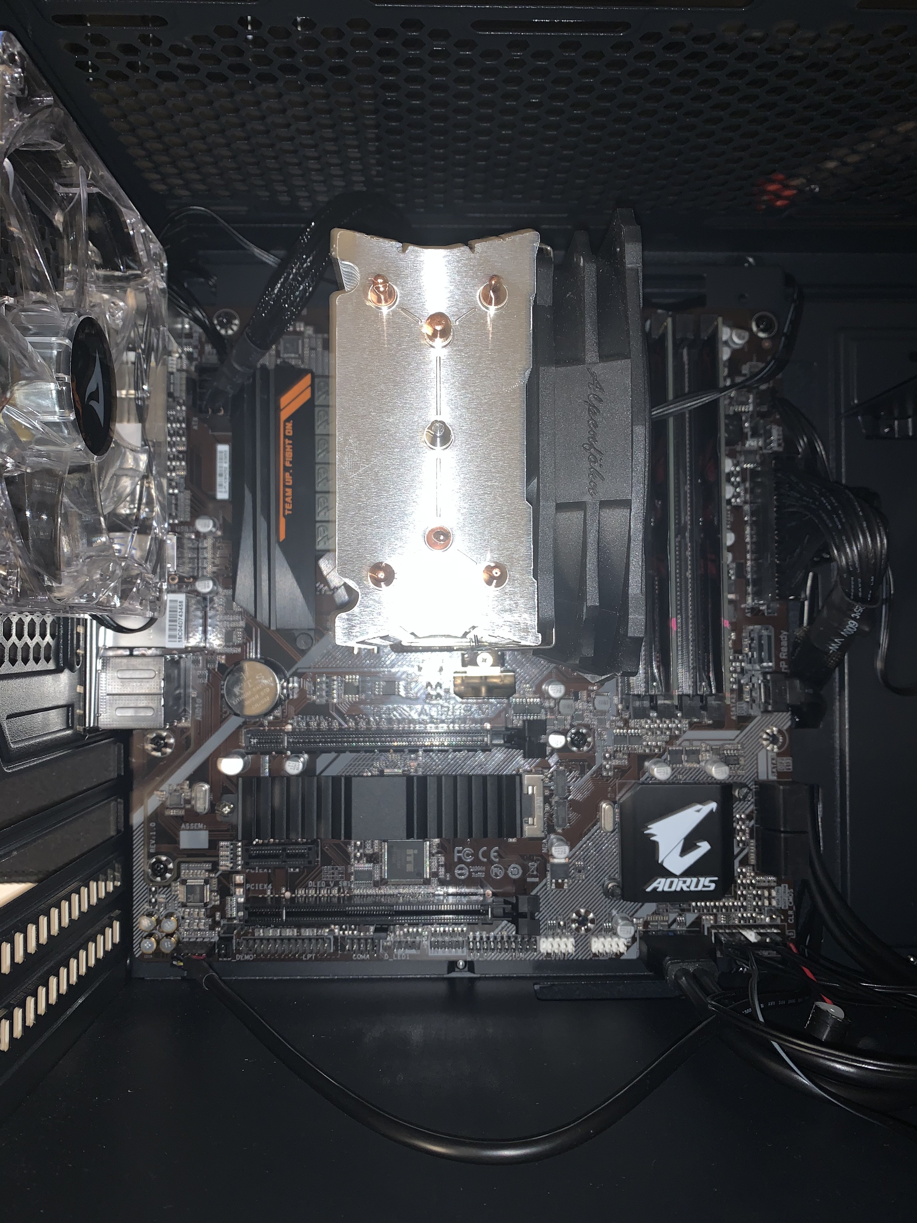

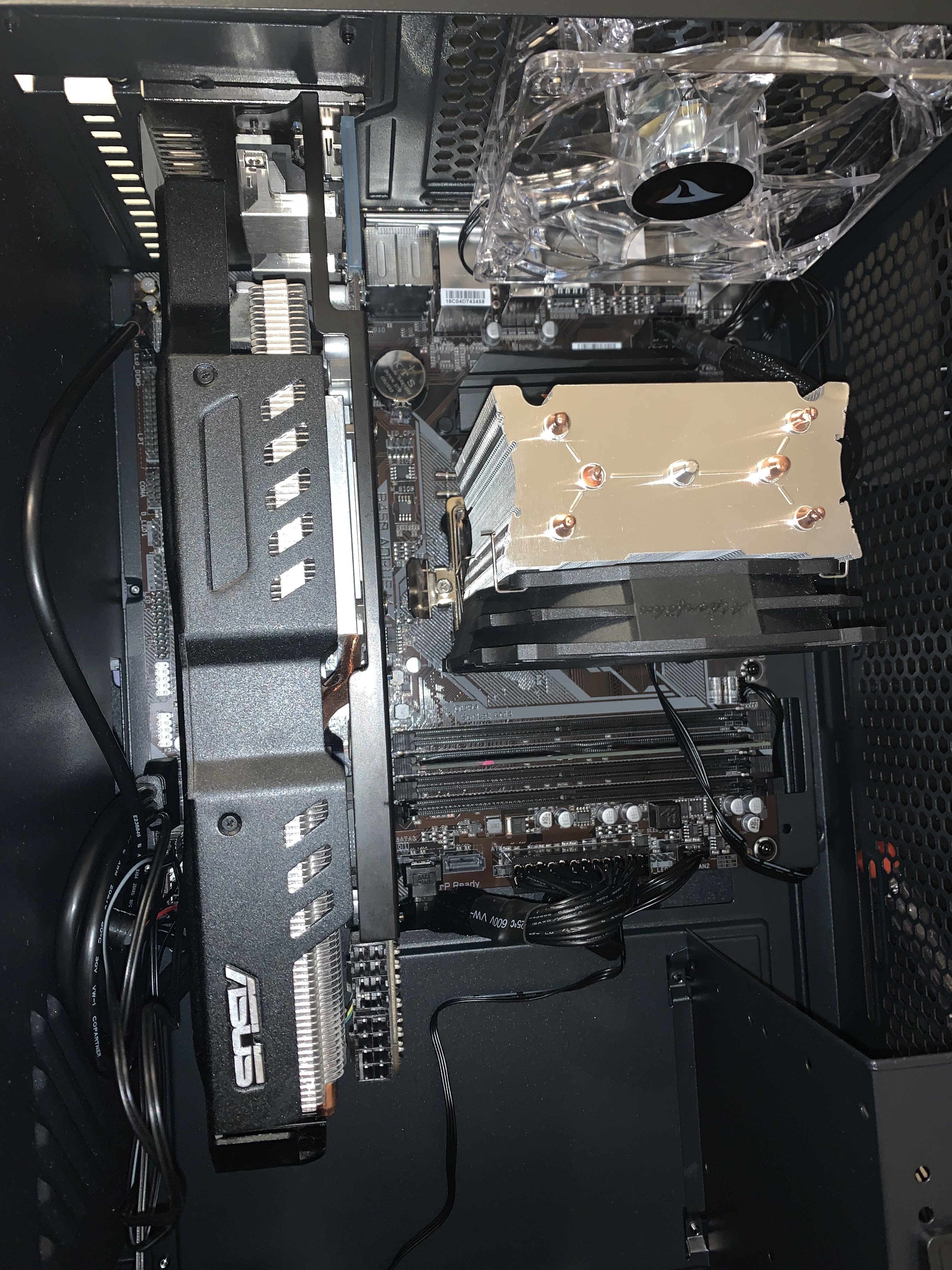

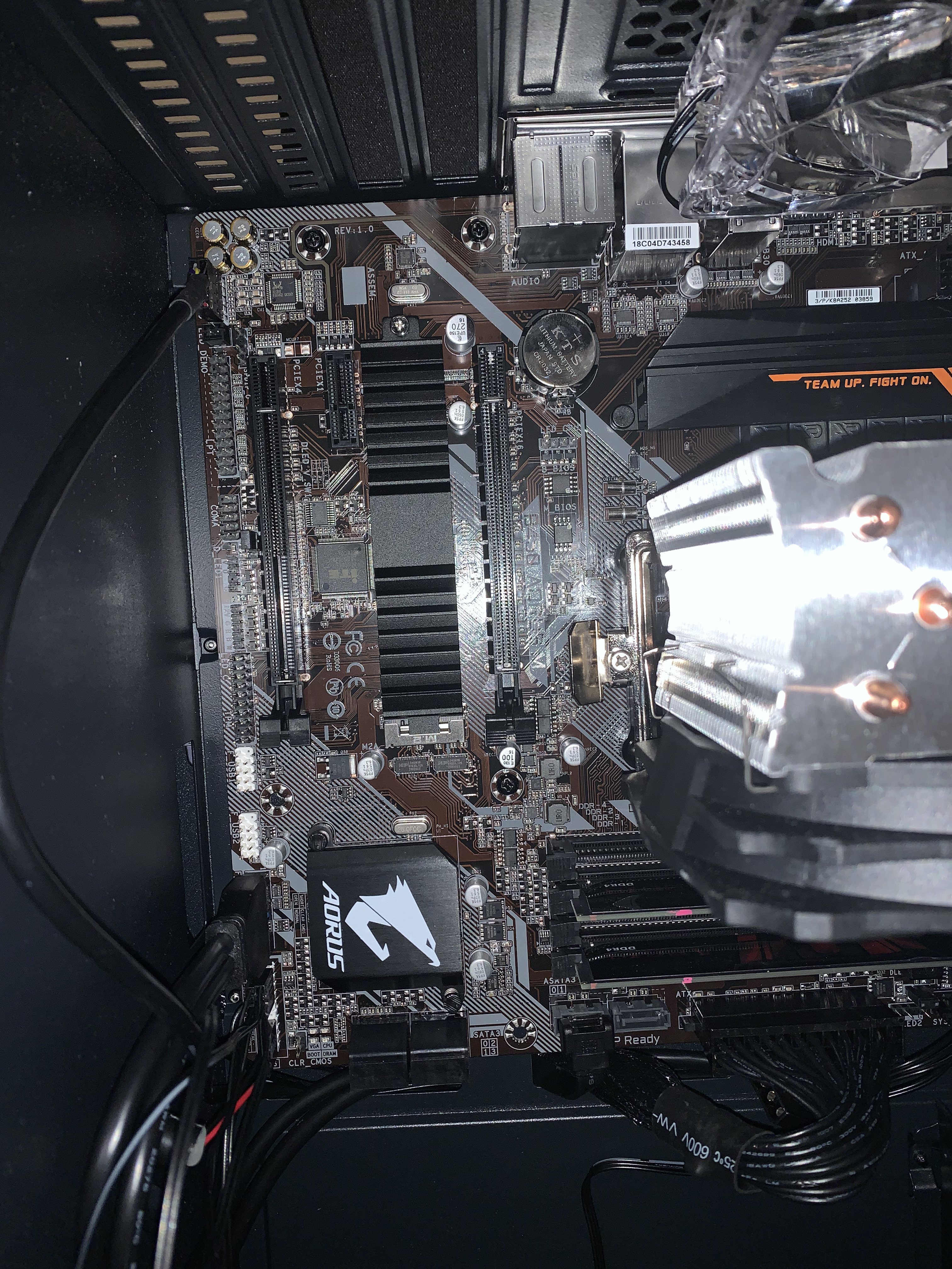

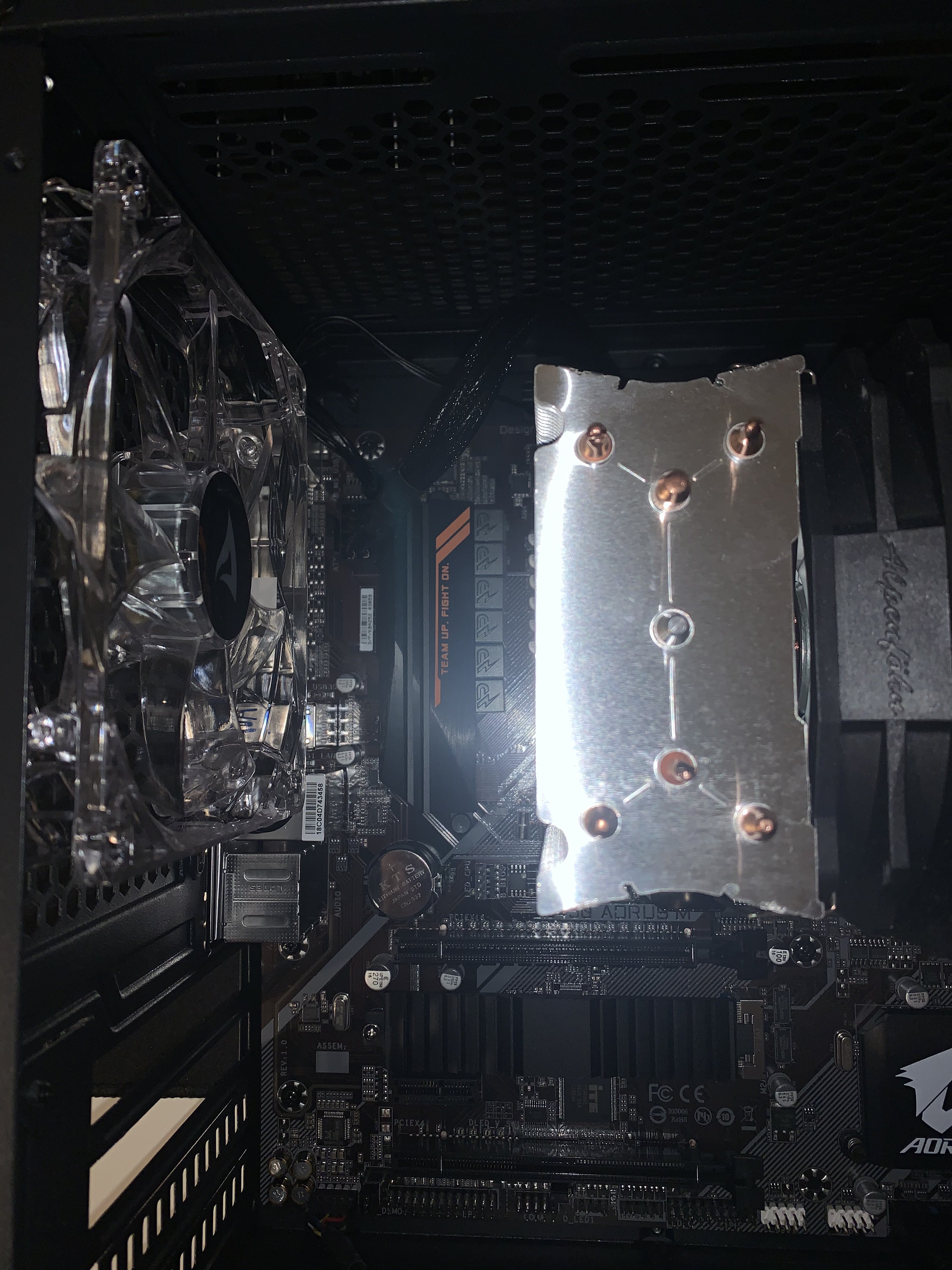

Nachdem ich die Grafikkarte wieder reingemacht habe und ein Ram Speicher rausgenommen habe und versucht habe zu starten ist nix passiert. Danach habe ich die Gpu wieder rausgenommen und jetzt fangen die Lüfter usw nicht mehr an zu starten nach dem ich den Power button drücke.

hast Du es schon mit einem BIOS-reset (s. Handbuch S. 20 "CLR_CMOS (Clear CMOS Jumper")) probiert? Ich halte die Idee in #11 für vielversprechend, allerdings sollte lt. Handbuch in der Werkeinstellung des BIOS der CSM-Modus (Unterstützung für ältere Hardware) aktiviert sein. Mit dem BIOS-reset wird die Werkseinstellung wieder hergestellt.
Teste auch mal mit nur 1 RAM-Riegel, jeden Riegel in jeder Bank einzeln testen.
Ansonsten wäre es gut, wenn du die GraKa in einem anderen PC testen oder eine andere (am besten auch neuere) GraKa zum testen in deinem PC ausleihen könntest.
Eher unwahrscheinlich, aber nicht völlig auszuschließen ist auch, dass das Mainboard den R5 3600 noch nicht unterstützt, allerdings müsste dafür die BIOS-Version älter als Version F40 sein, die v. 16.05.2019 stammt - das Board müsste also vor dem Verkauf sehr lange beim Händler gelegen haben. Gibt es zum BIOS auf dem Karton irgendeinen Hinweis?
LG N.
Wäre schön gewesen wrnn die zwei Stromkabel für die Grafikkarte auf den Bildern auch gesteckt wären. Aber ich nehme mal an die hast du wegen der Bilder weggelassen?
Reaktionen: Sensei07
Habe ich alle anderen Stecker richtig befestigt? Eigentlich müsste ich bei der Grafikkarte richtig reingesteckt haben. Nur einmal hat die Graffikarte rot geleuchtet und dort haben die Lüfter usw auch funktioniert, nur es kam kein Bild auf dem Monitor.
Ich hab die ganzen Komponenten bei mindfacotry vor 1 Woche geholt. Ich könnte Sie noch zurückschicken bzw. Mängelbeschwerde einreichen falls wirklich was kaputt ist
Die Verkabelung sieht gut aus! Natürlich wäre es nochmal gut zu sehen, wie du die Grafikkarte verkabelst. Halb so wild.
