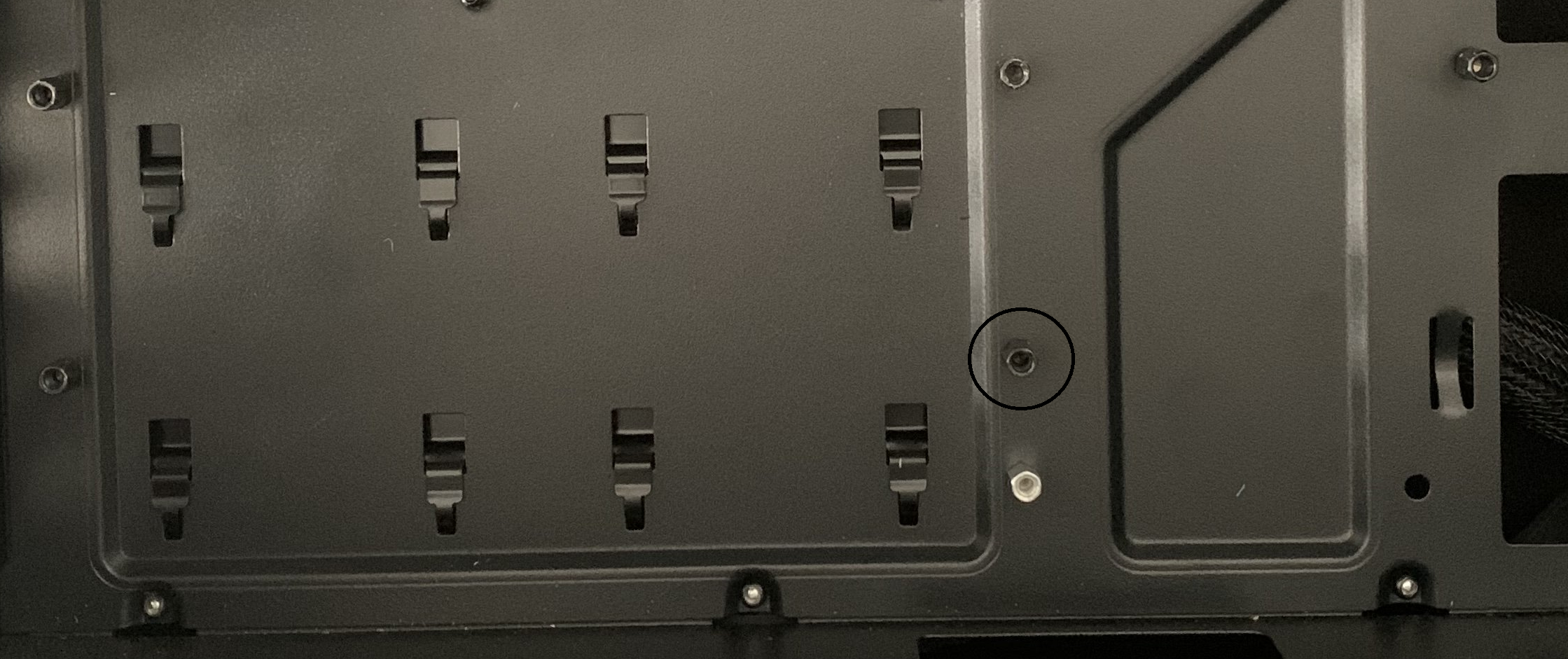

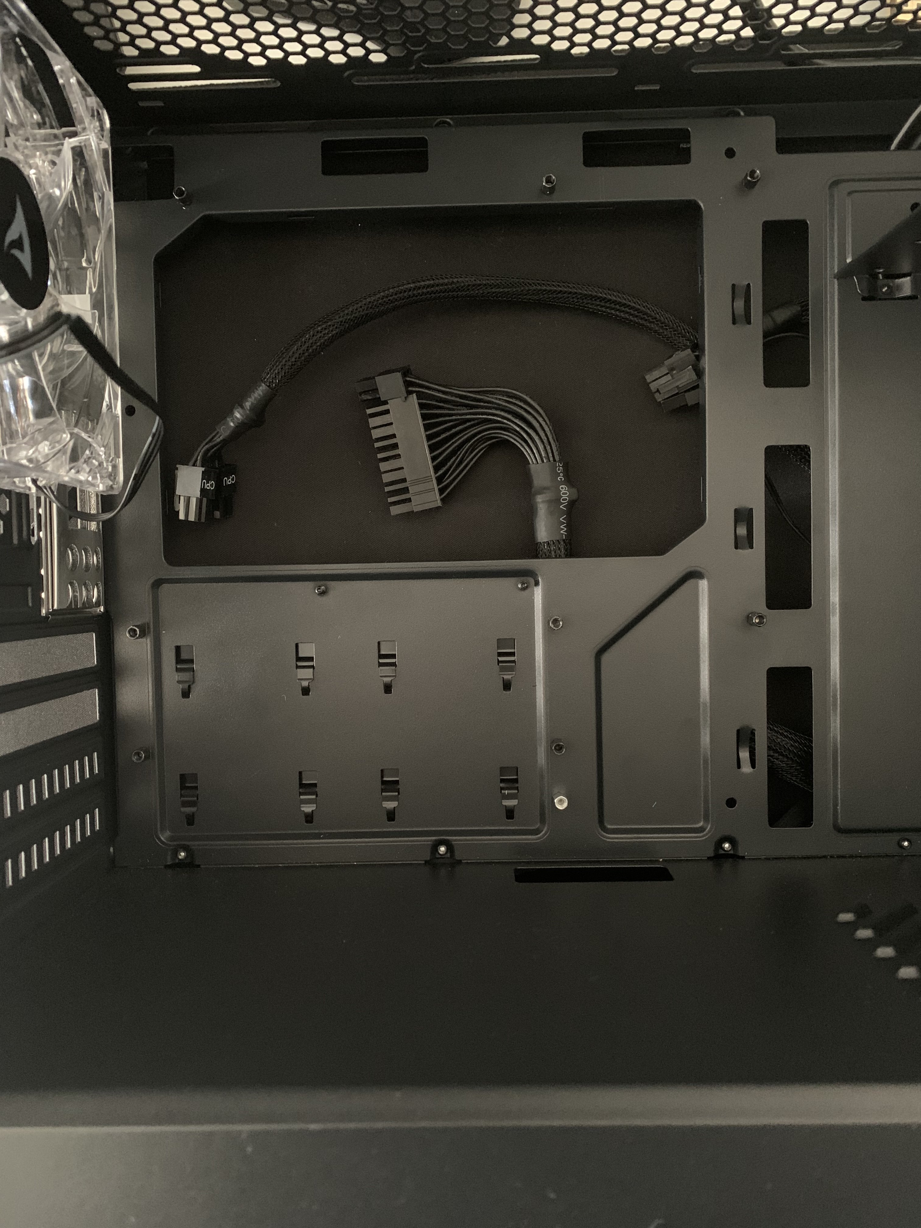

Wenn du keine Abstandshalter verbaut hast, dann ist wohl das Board im Eimer. Das grösste no go beim Computer bauen ist es das mainboard ohne Abstandshalter direkt an das Gehäuse zu schrauben.

es sind ja immer noch Abstandshalter verbaut
Ohne Abstandshalter würde es ja nicht in die Blenden reinpassen.

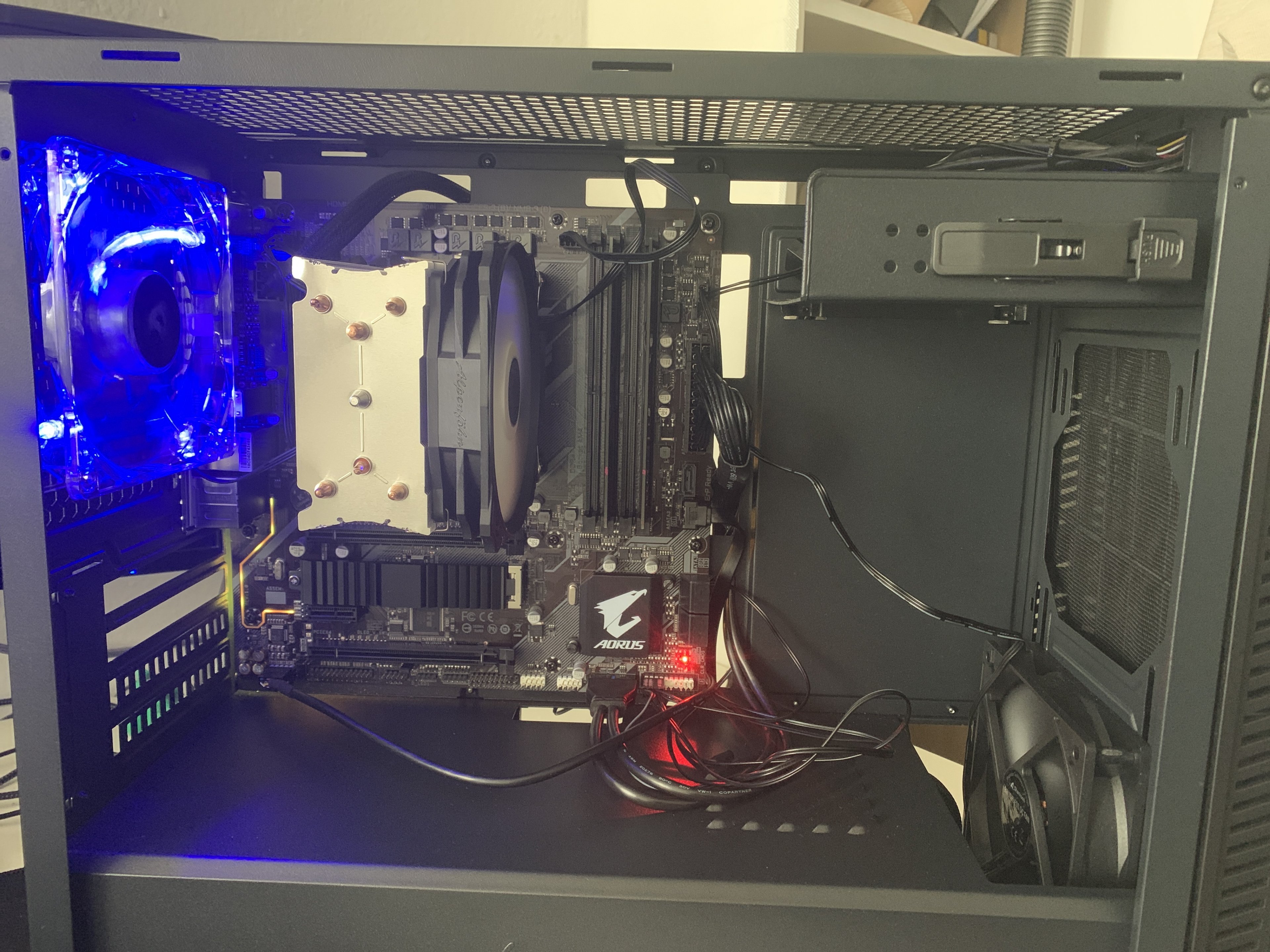

Da sind ja Abstandshalter drinne

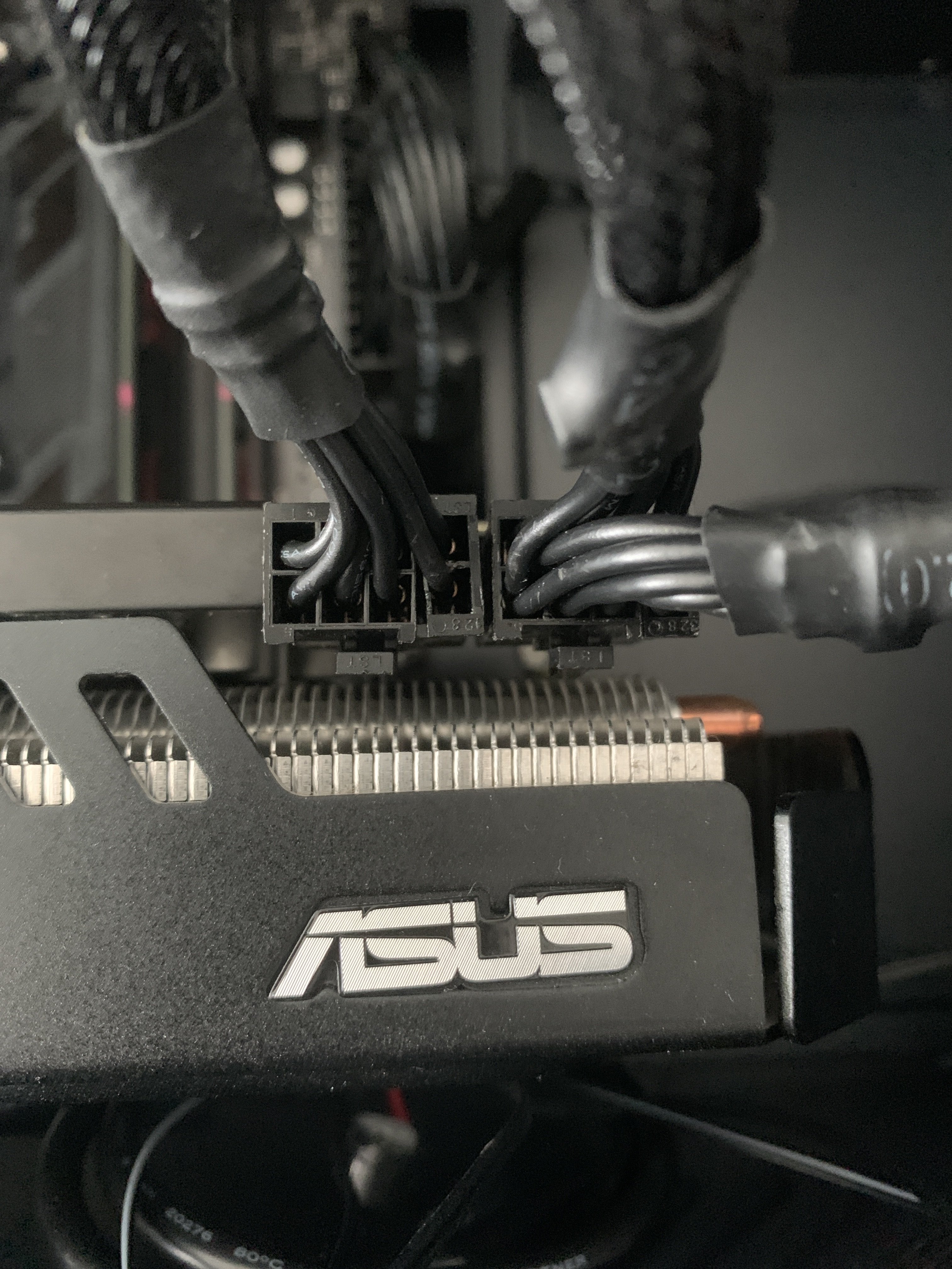

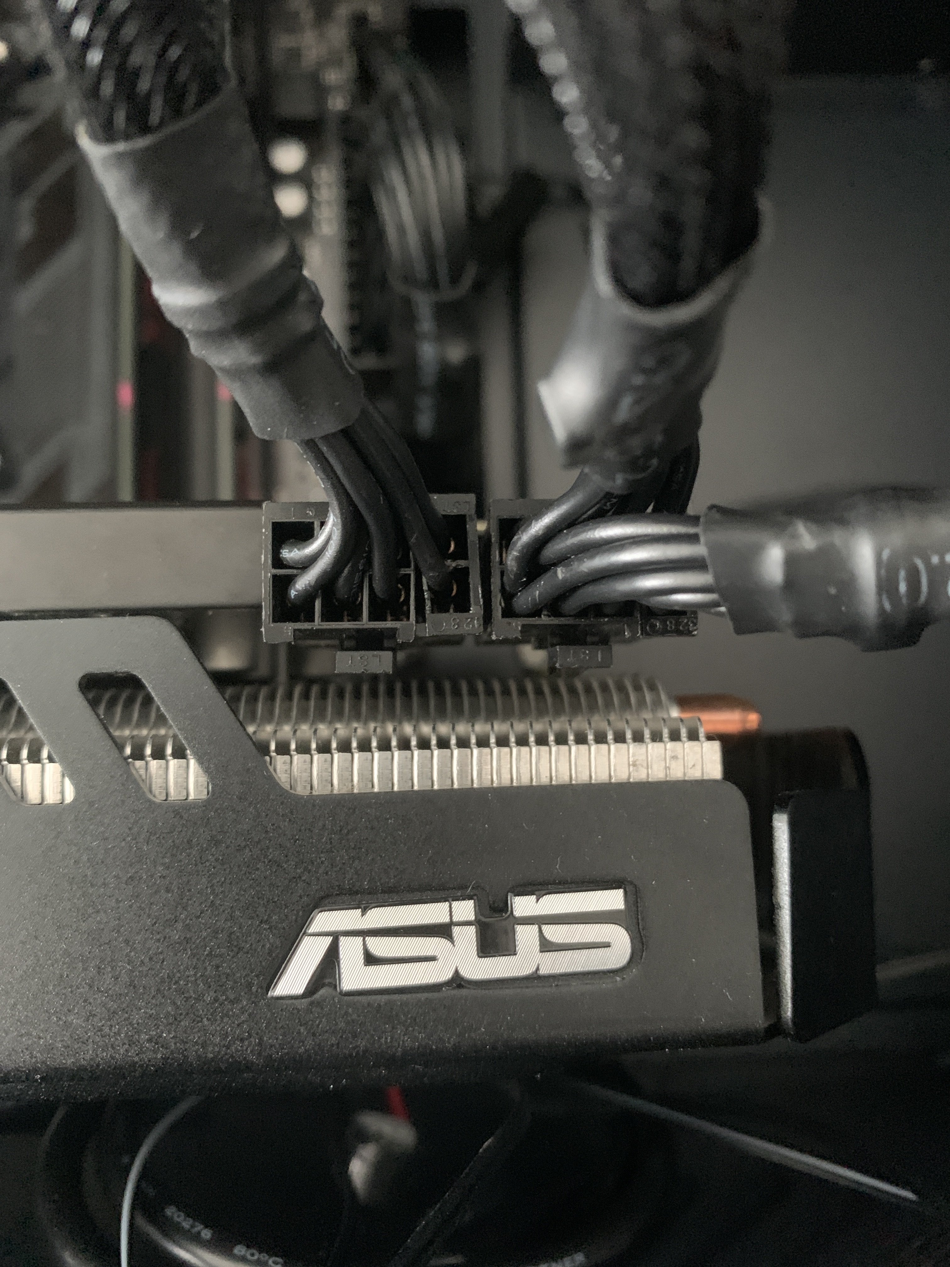

Verkabel mal bitte die Grafikkarte. Da ist kein Strom gesteckt.

Sind die Kabel richtig und fest drin? Es sieht irgendwie nicht so aus.
Reaktionen: AlterMann1954 und datxxy
Schick wenn das so jetzt nicht läuft. Ausbauen auf einen Tisch (nicht leitend) legen verkabeln und starten. Wenn aich das Verhalten da ändert stimmt was bei deinem Einbau nicht.
Reaktionen: datxxy und Sensei07

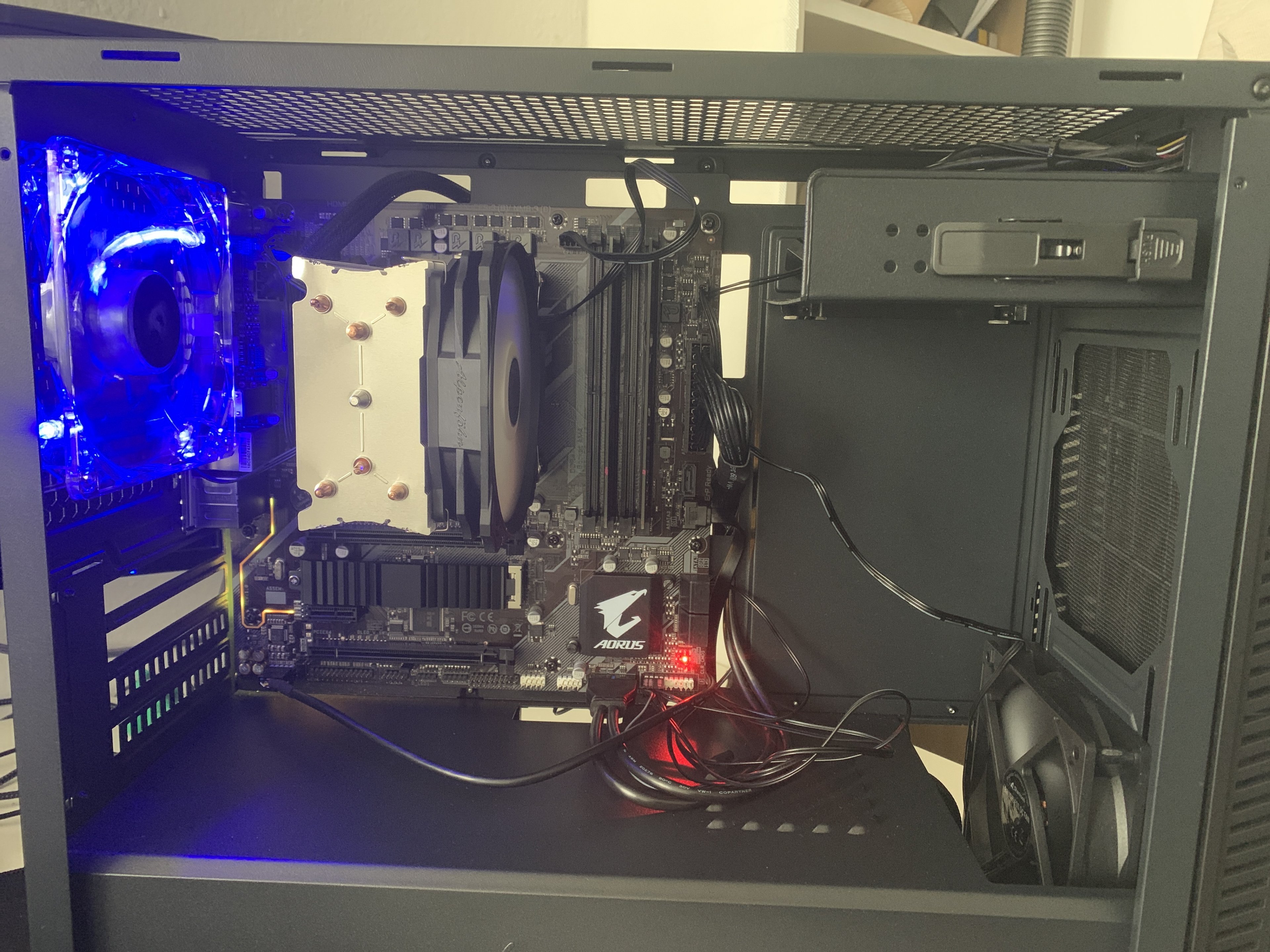

ich kann es ja abbauen und zeigen wie die Abstandshalter aussahen bzw. wie ich es eingebaut habe
So wurde es eingebaut
So sieht er aus wenn keine Grafikkarte dran ist

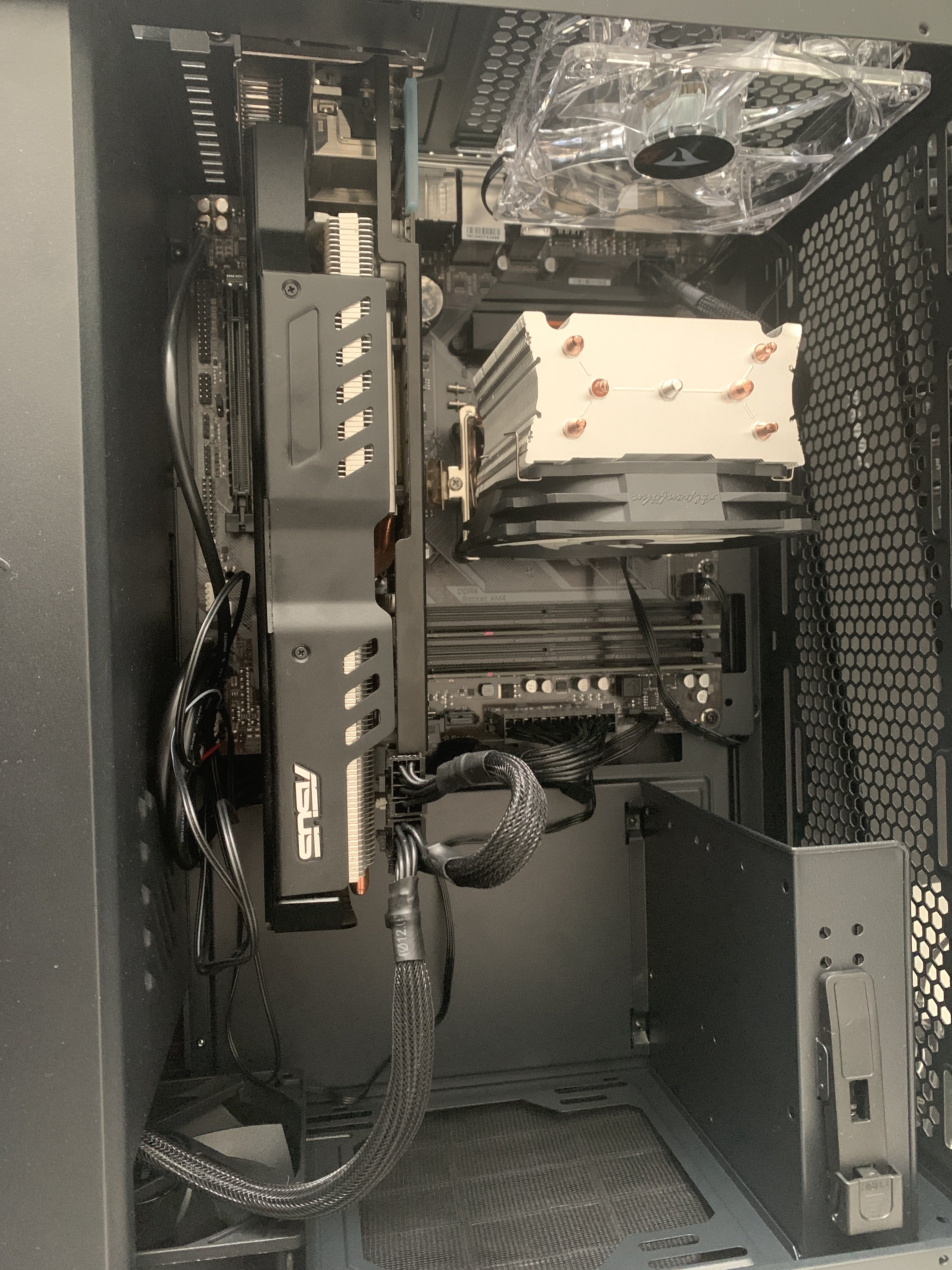

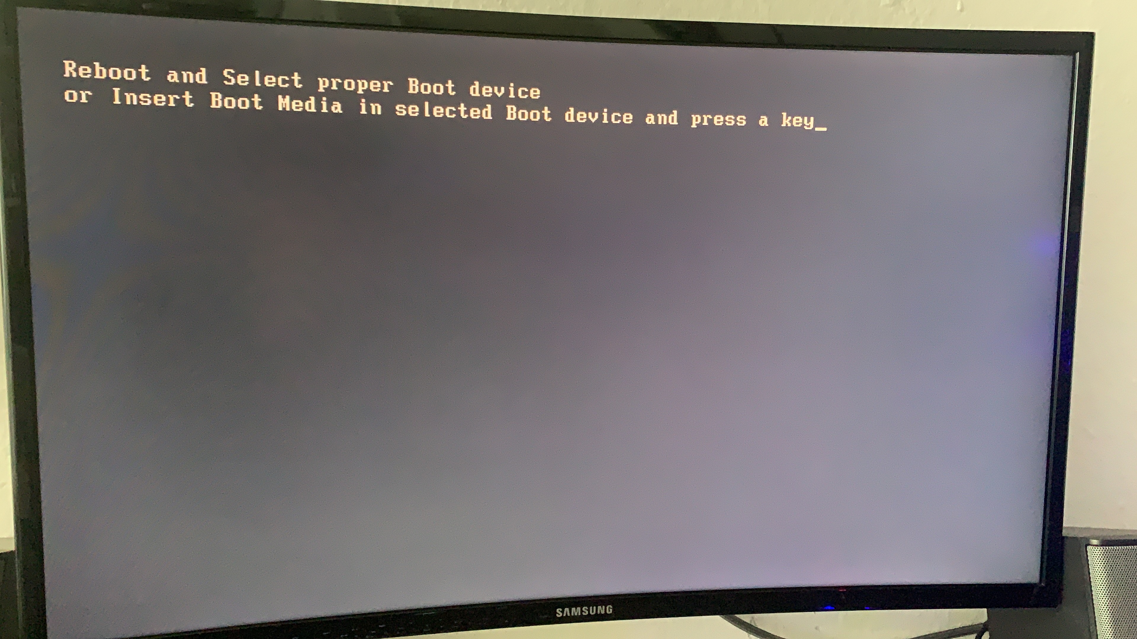

so ich habe es hinbekommen
Wie hast du jetzt das Bild bekommen ? Scheint doch zu funktionieren ?
Jetzt Windows installieren und fertig.
Was hast du jetzt anders gemacht ?

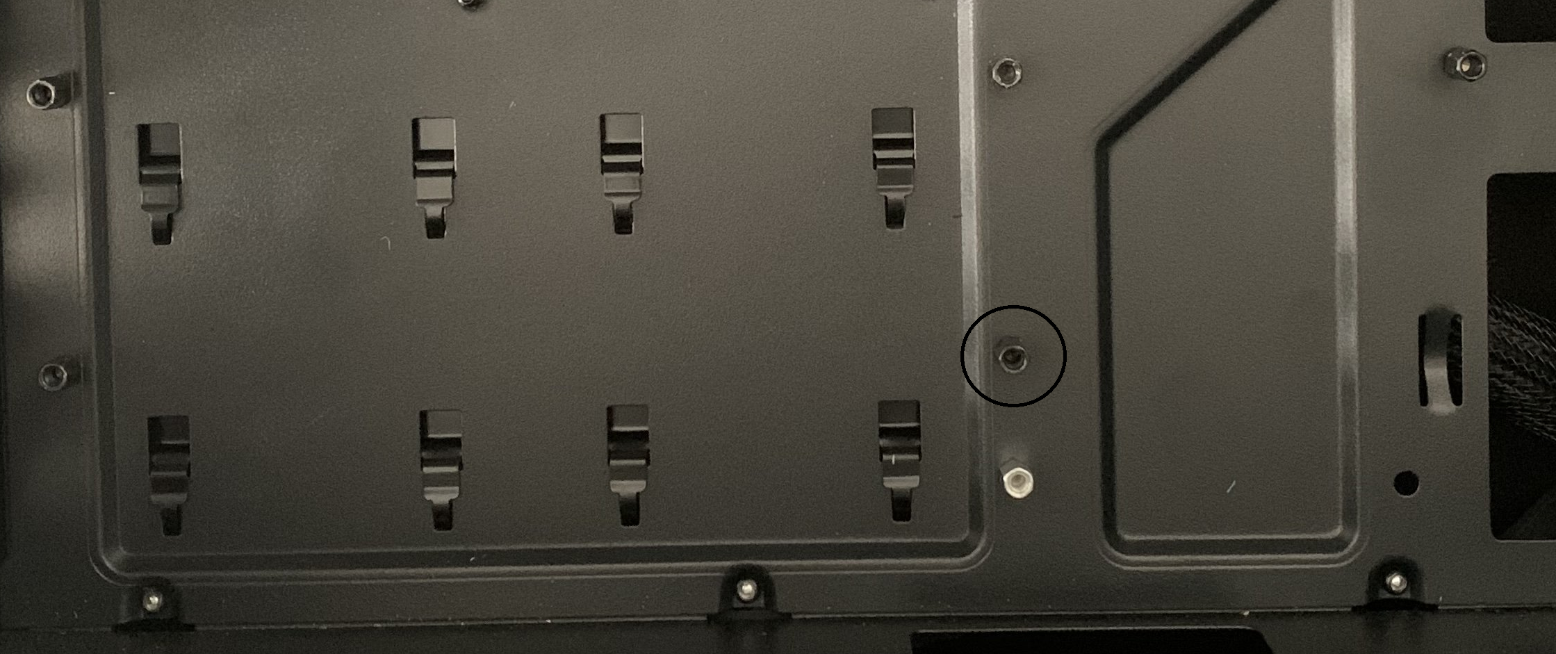

hab alles einfach neu reingesteckt mainboard rausgenommen nachgeguckt und wieder raufgemacht
Dieser Abstandshalter muss raus!
Reaktionen: datxxy und Questionmark
Eben, das meinte ich mit meiner Aussage!
Erst den Abstandshalter raus, dann mit einem USB Stick die Installation starten, den Du mit dem MCT erstellt hast, dann klappt das auch (UEFI und SB aktivieren).

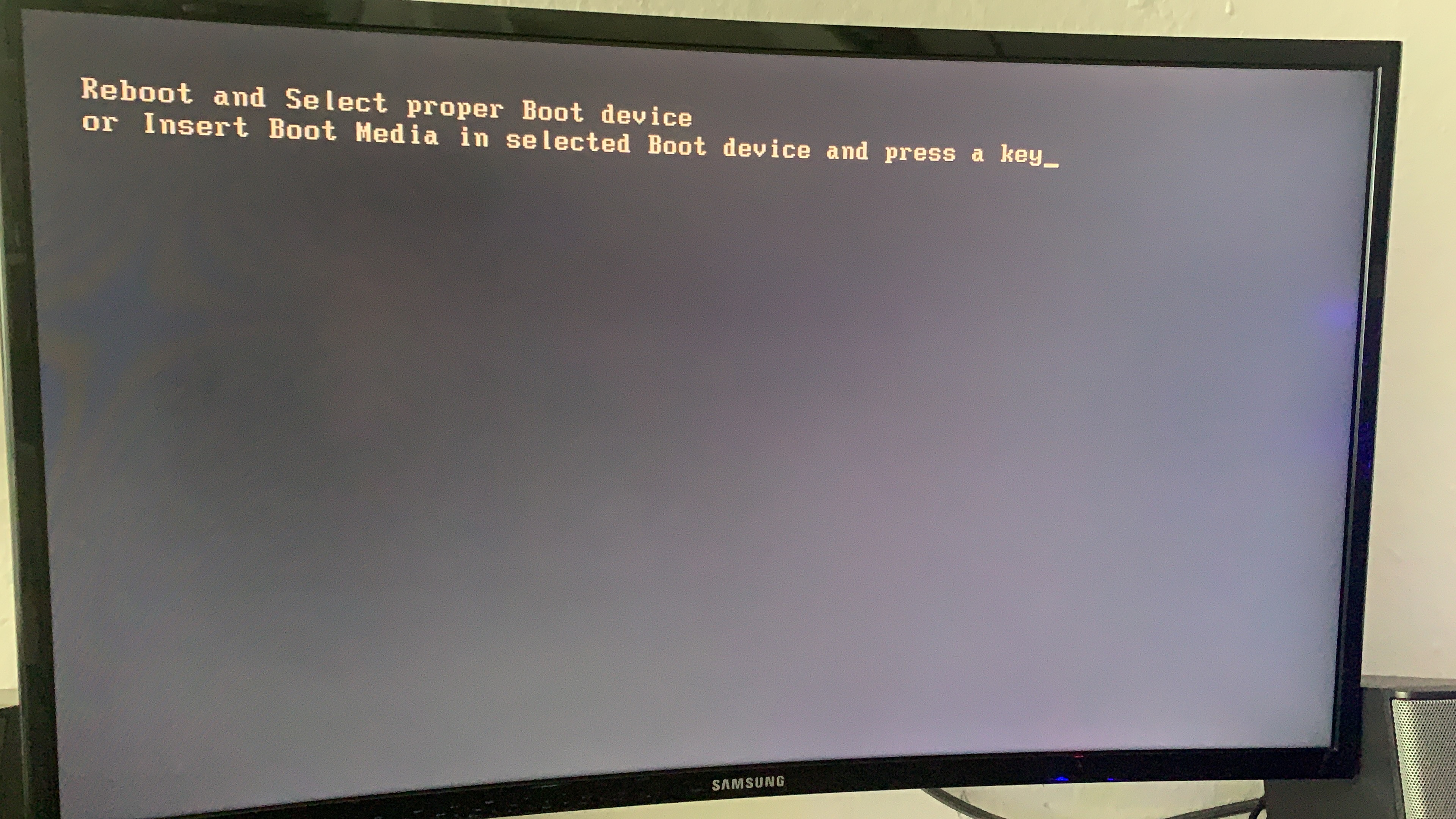

Ich installiere grad Windows nochmal neu auf ein usb
aber was UEFI und SB heißt weiß ich nicht
Gigabyte hat auch kein Boot Menü oder
UEFI ist der "Nachfolger" des BIOS. Was er vermutlich meint ist, dass du im BIOS den UEFI-Mode aktivieren sollst. Dafür musst du gleich nach dem Start schnell wiederholt die "entf"-Taste drücken, um in das BIOS zu gelangen. Dann dort das Menü "BIOS" aufrufen und dort CSM support = disabled wählen. Danach mit F10 abspeichern.
"SB" weiß ich jetzt auch nicht spontan.. :confused_alt: .
(Übrigens: für einen BIODS-reset muss man nicht ins BIOS gelangen).
edit: Die Boot-Optionen findest du auch im Menü "BIOS".

Hat alles geklappt!
Danke für die ganzen Ratschläge!!
