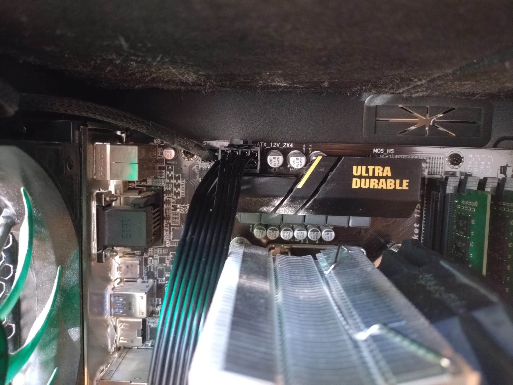

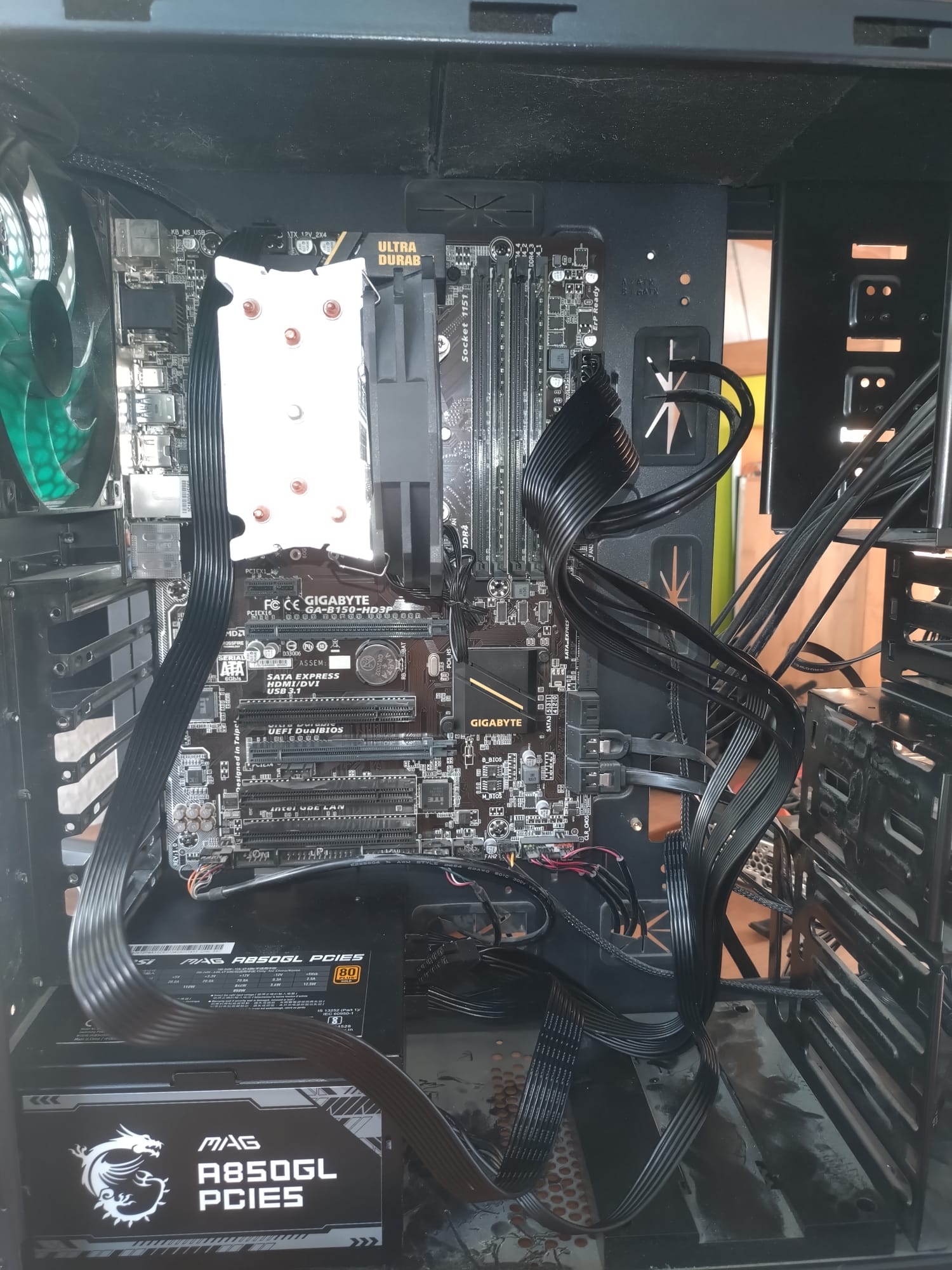

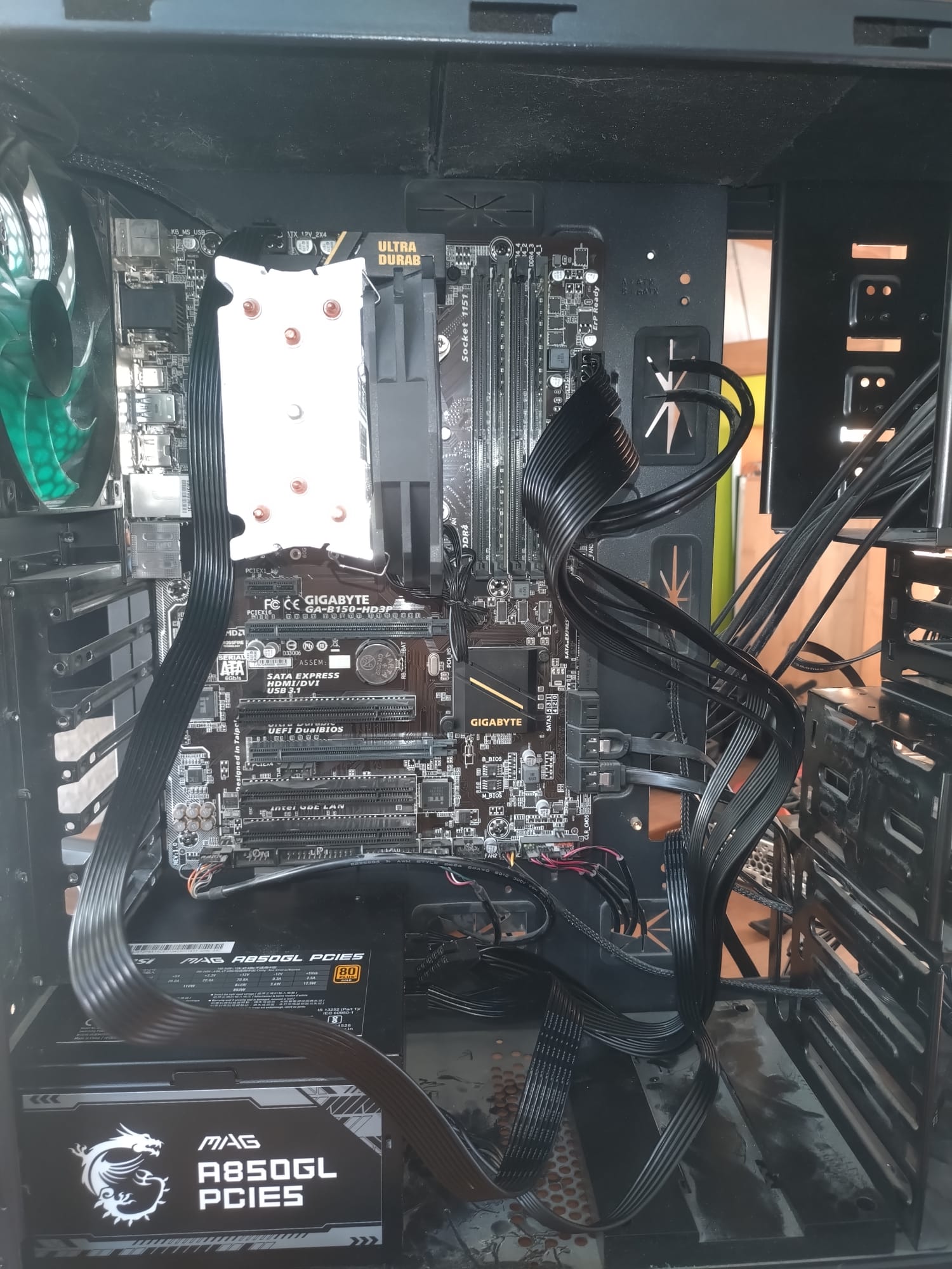

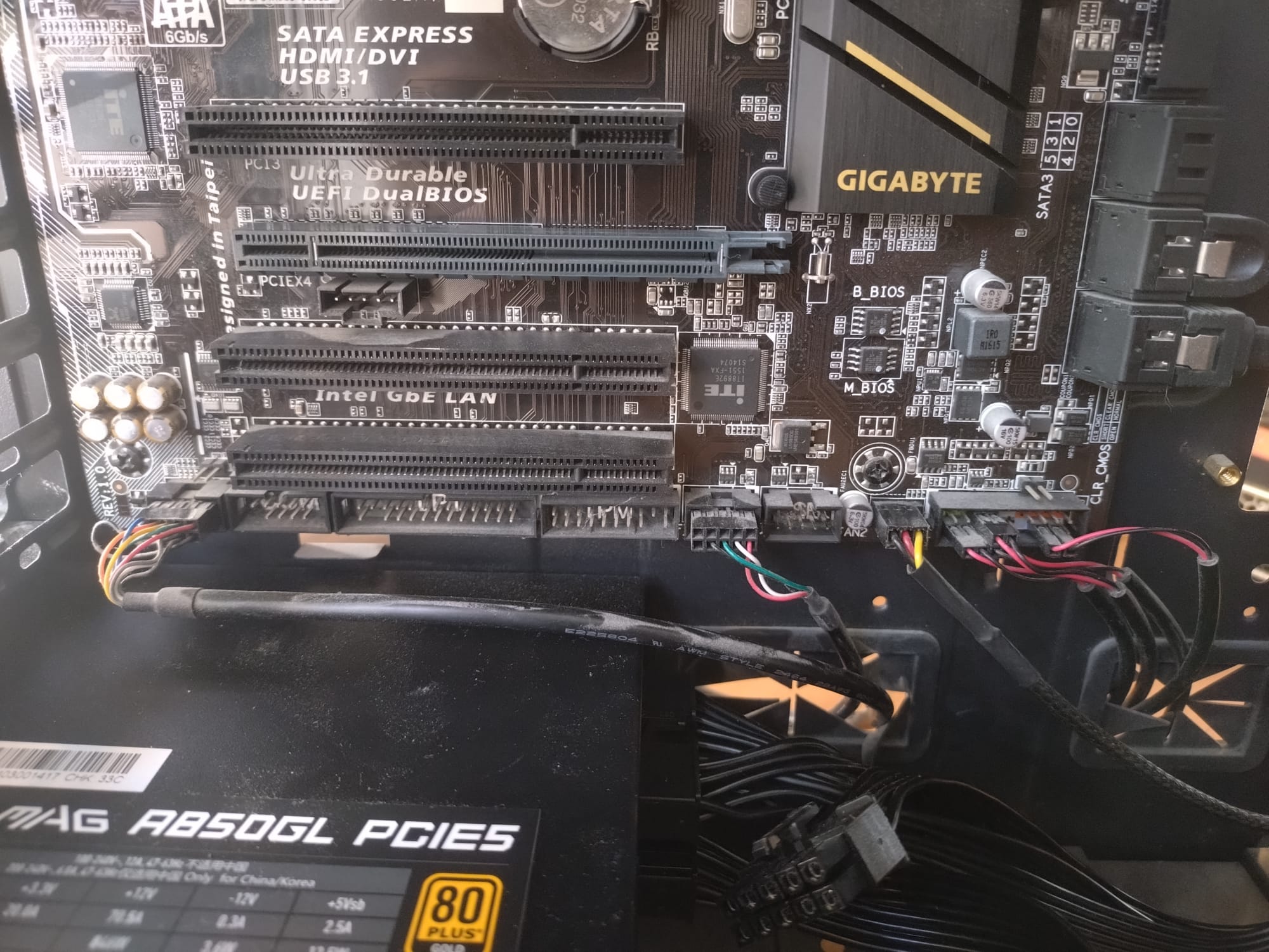

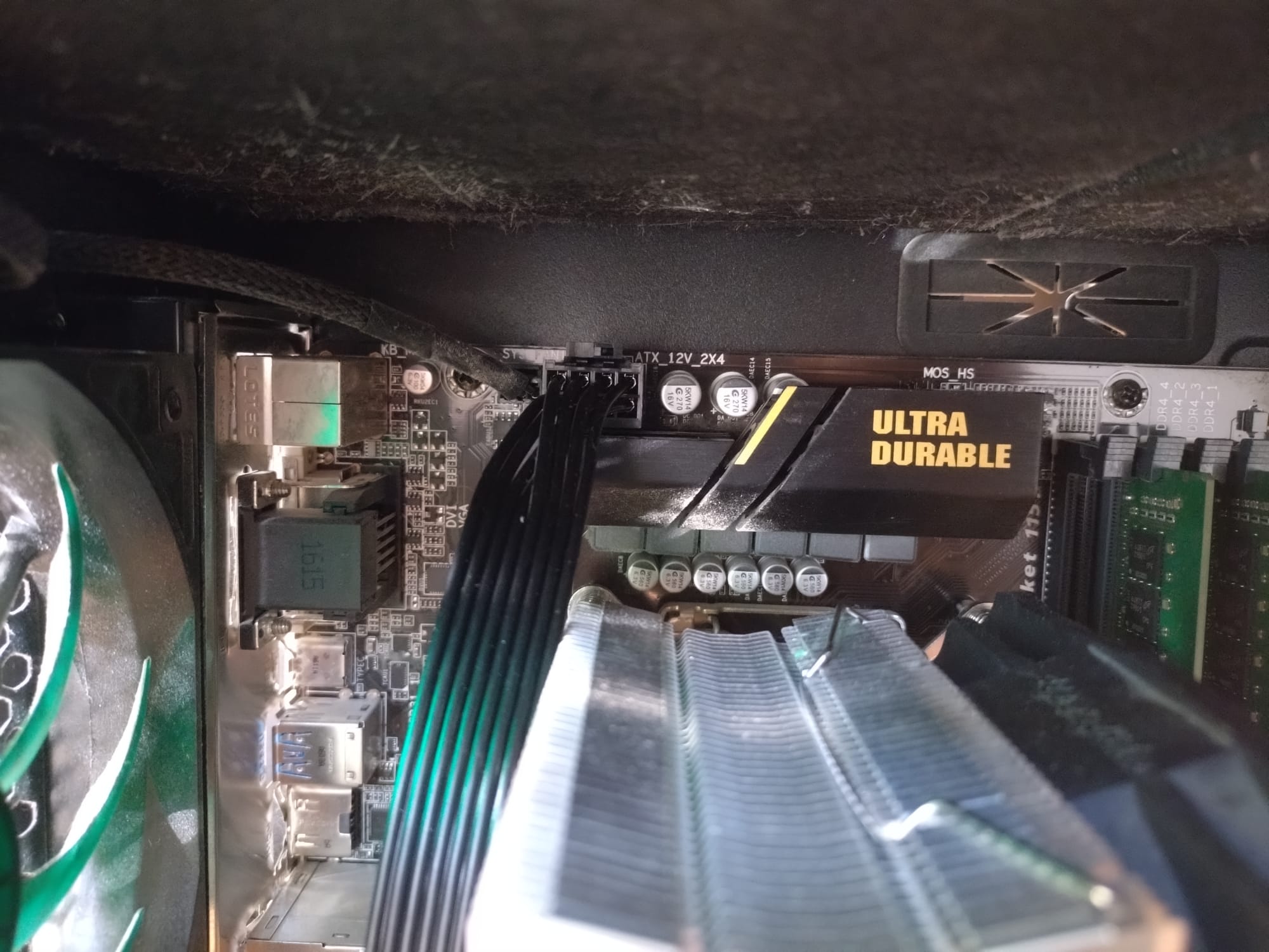

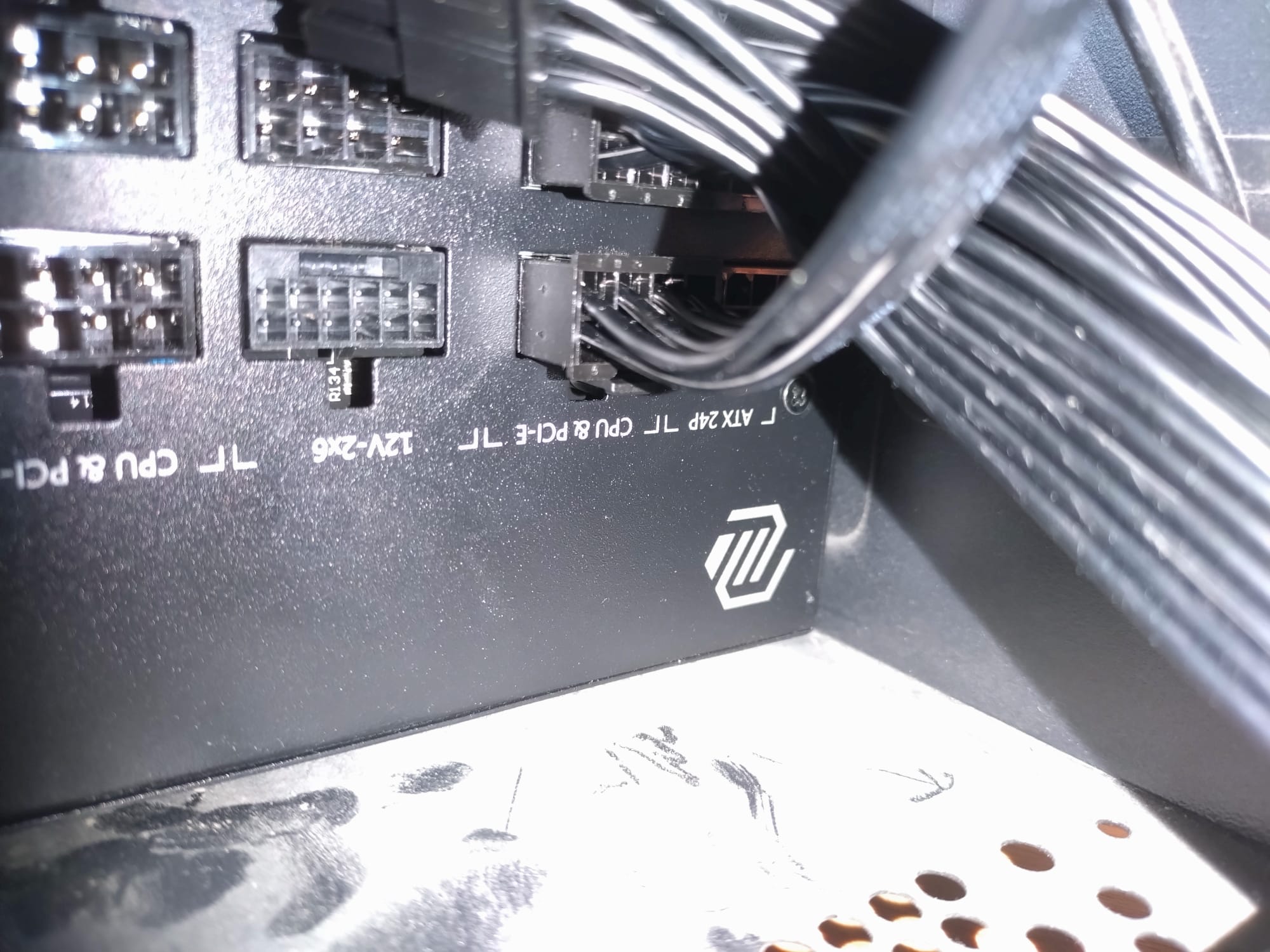

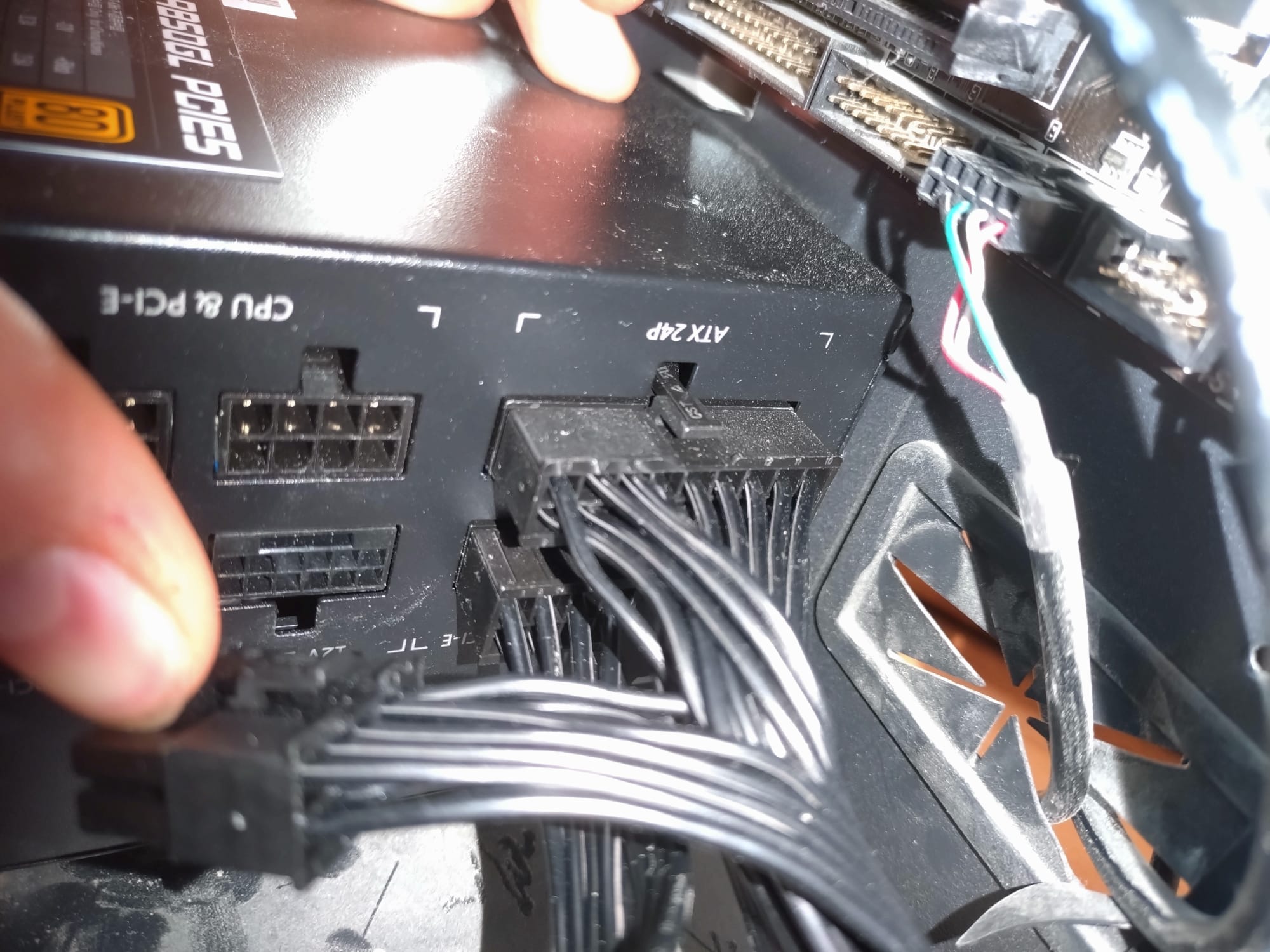

Hier mal ein paar Bilder:

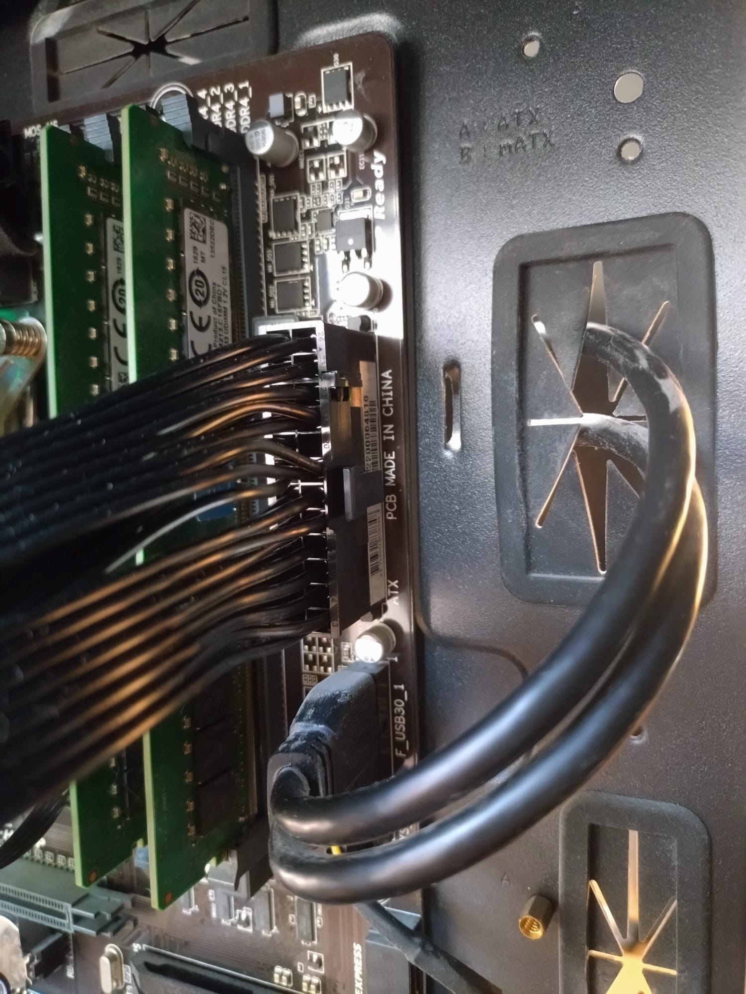

Am ATX Kabel, diesem breiten 24er, zwischen einem Pin am Kabel und einer Pin am Kabeleingang am Mainboard. Das Kabel sieht man im Bild "MB ATX Kabel Anschluss.jpg"

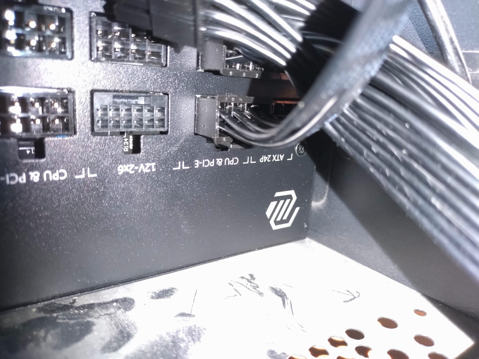

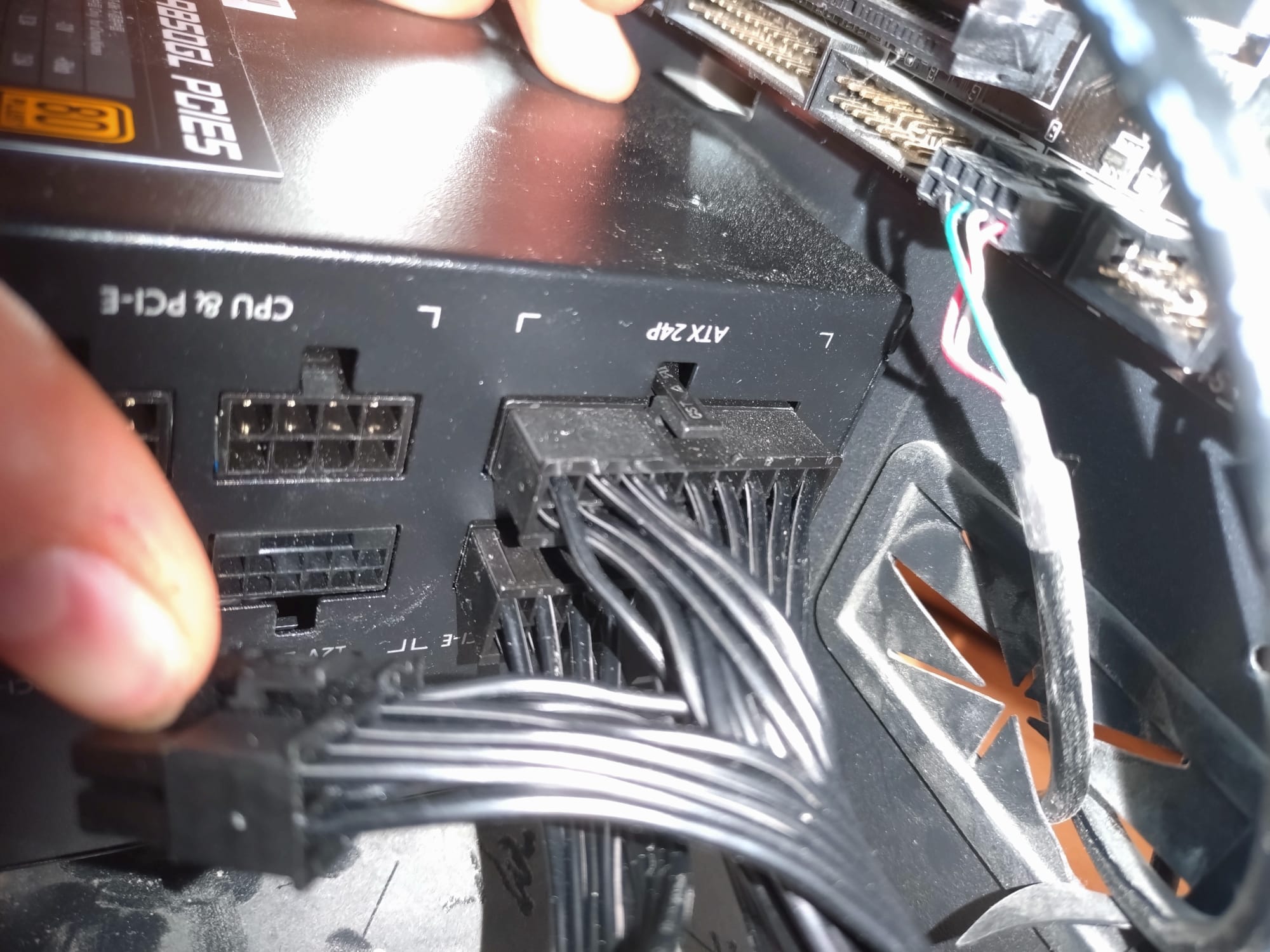

Das 8Pin Kabel das Mainboardkabels das im 5ten Bild mit deinem Finger gehalten wird muss in den noch freien MB-Anschluss am Netzteil.
Reaktionen: BFF und Maxysch
So dass es dann am Netzteil 32 Pin sind und am MB weiterhin 24? So weit ich mich erinnere hatte ich am alten PSU auch nur 24.
Jupp.
Ok, ich schau mir das auf jedenfall nochmal an. Was mir aber auch gerade auffäält ist, dass ich das Netzteil falsch herum drin habe. Die Bezeichnungen stehen auf dem Kopf, sollte man auf den Bildern auch sehen
