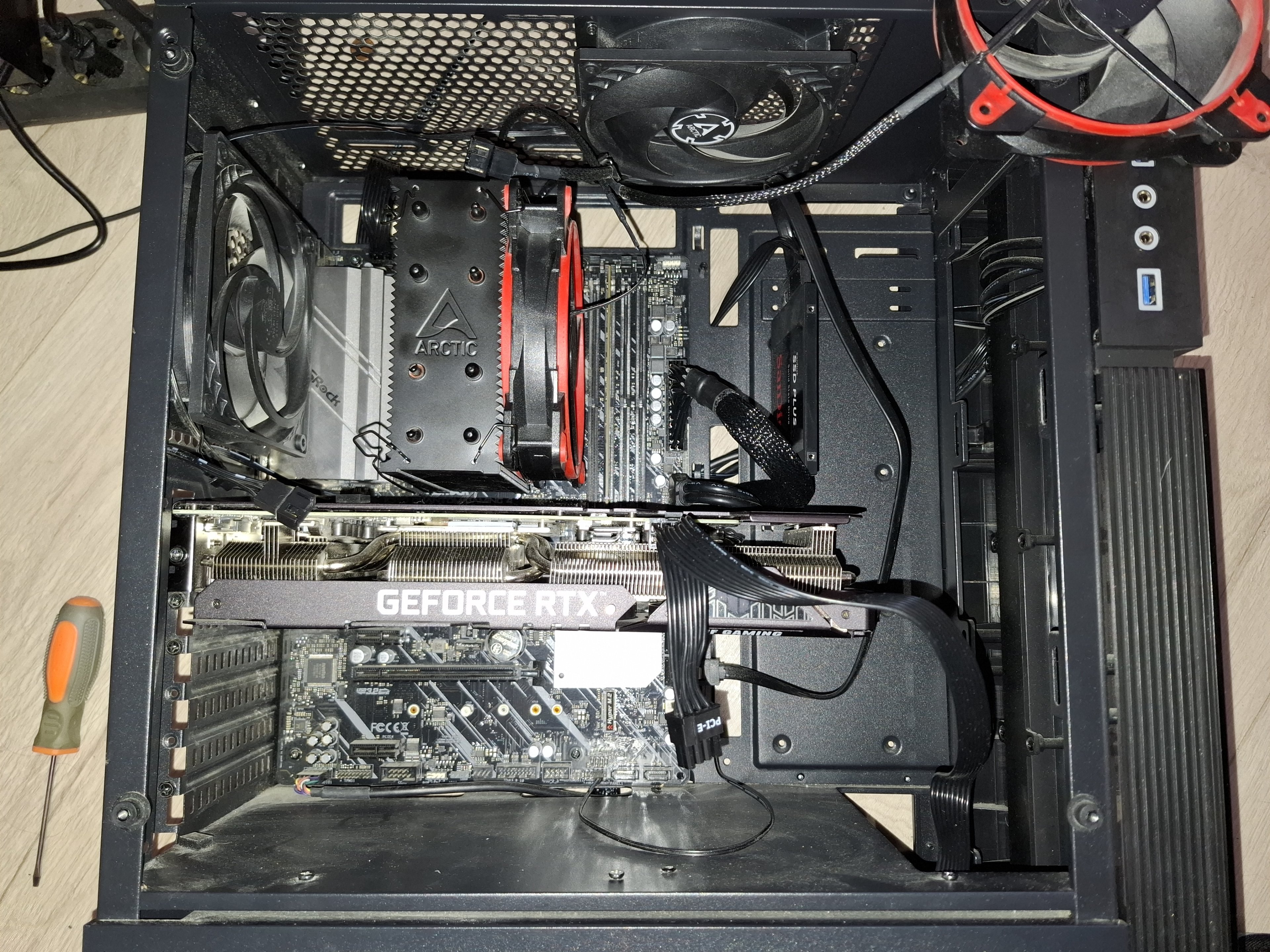

Vielleicht machst du mal Fotos von dem ganzen Aufbau. Manchmal sehen 100 Augen mehr als 4!

Mach mal Fotos vom inneren des Rechner, für einen Einblick.

Leider immer noch kein Erfolg.. Alles gemacht, wie im vorherigen Post beschrieben, aber immer noch das gleiche Spiel. Die Graka ist es auch schon mal ziemlich sicher nicht, in meinem PC funktioniert sie problemlos. Langsam fange ich an zu glauben, dass das Mainboard (aus welchem Grund auch immer) hinüber ist.
Hier nochmal ein Bild vom Innenleben:
(Hofffentlich) letztes Update: Der PC läuft endlich wieder! Neue CPU und neues Netzteil sind drin und RAM steckt in den richtigen Slots.
Ich weiß leider immer noch nicht, wo der Fehler lag, aber nach dem x-ten mal alles auseinander nehmen und zusammenbauen hat es auf einmal funktioniert. Also konnte ich ein BIOS-Update machen und die neue CPU einbauen. Jetzt scheint endlich alles fehlerfrei zu funktionieren :). Vielen Dank an alle die hier mitgeholfen haben!
