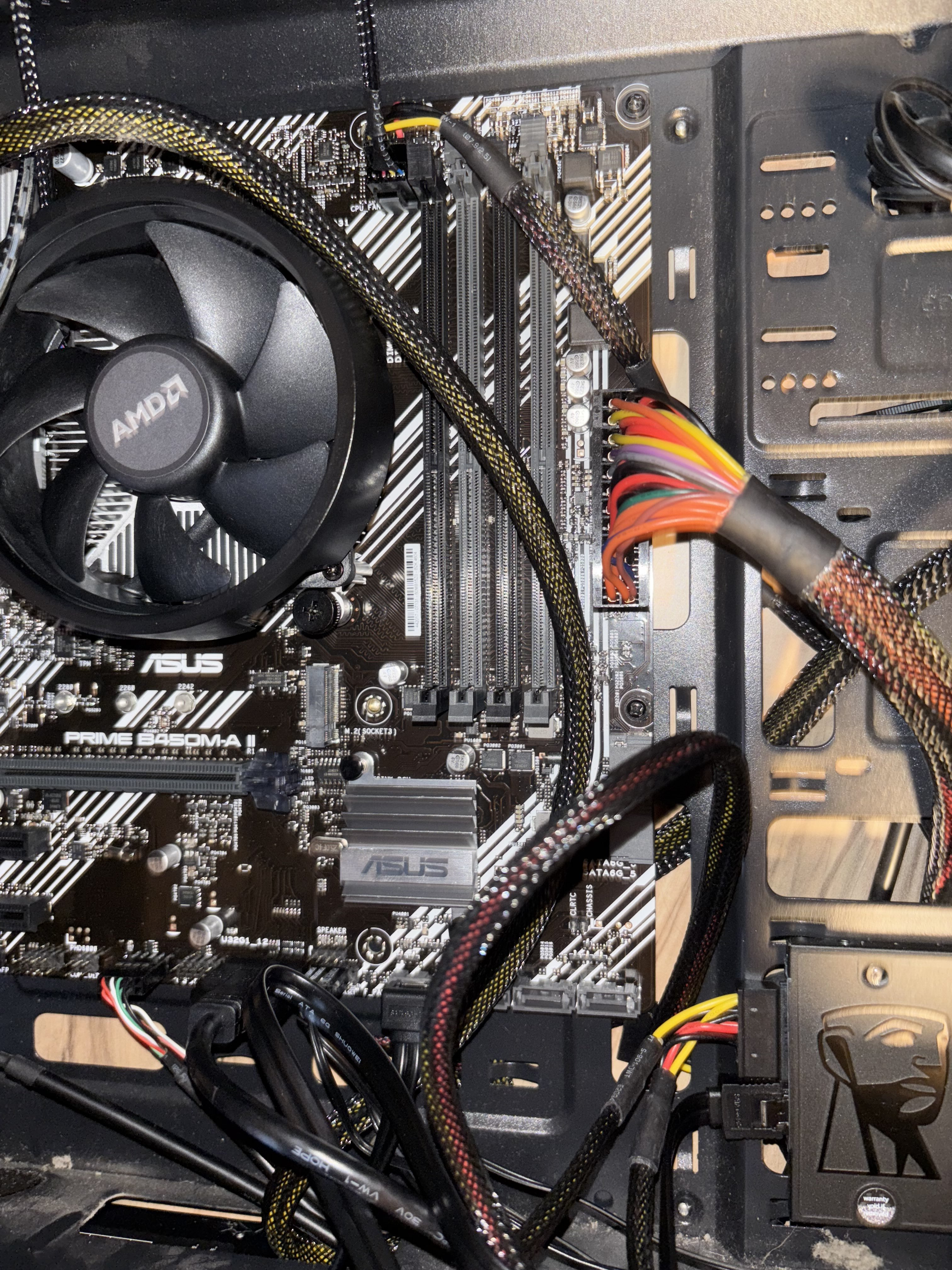

Mache Fotos vom Innenraum, so dass man alle Kabel am Mainboard und am Netzteil sehen kann.
Stelle diese in das Forum.

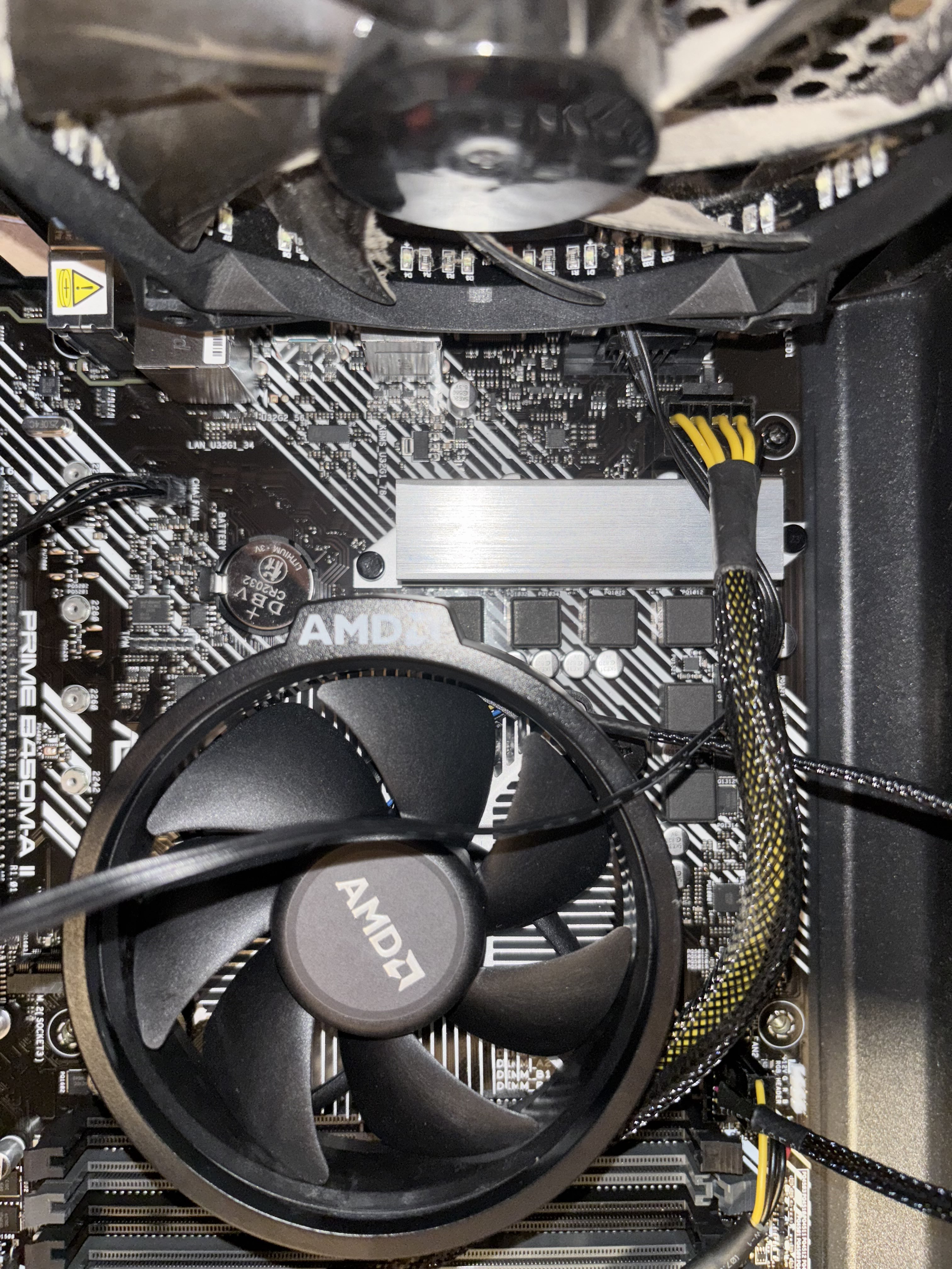

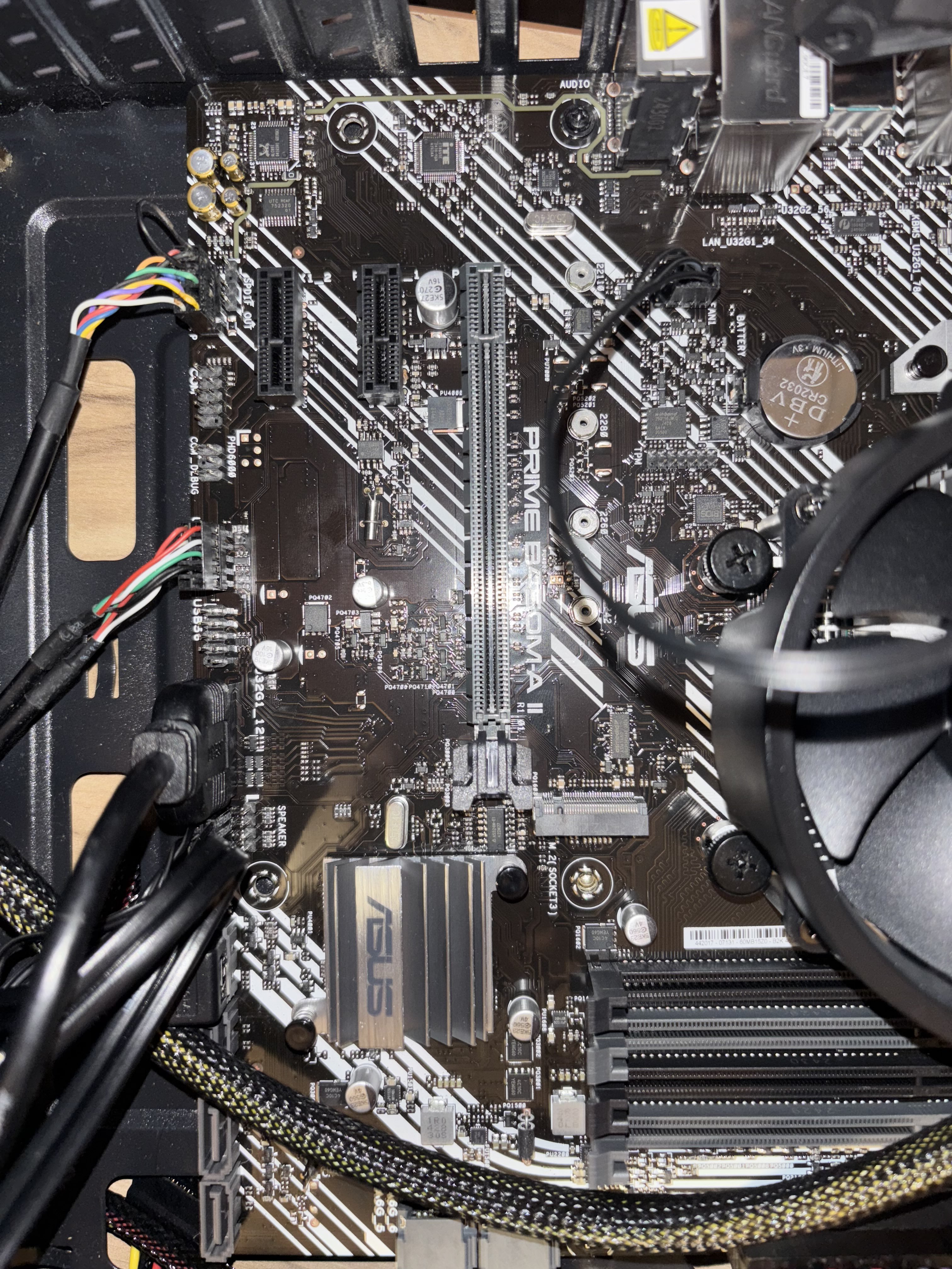

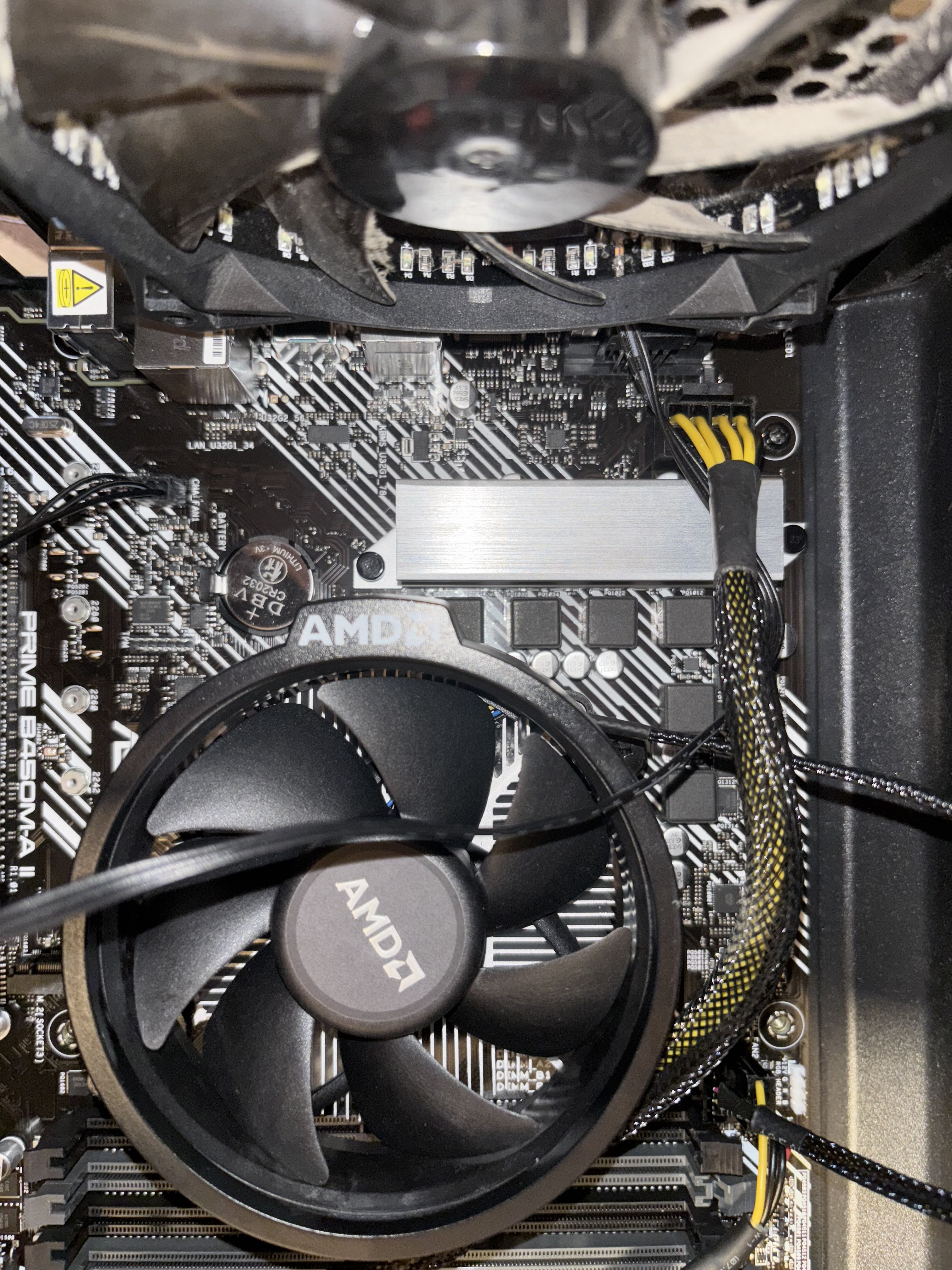

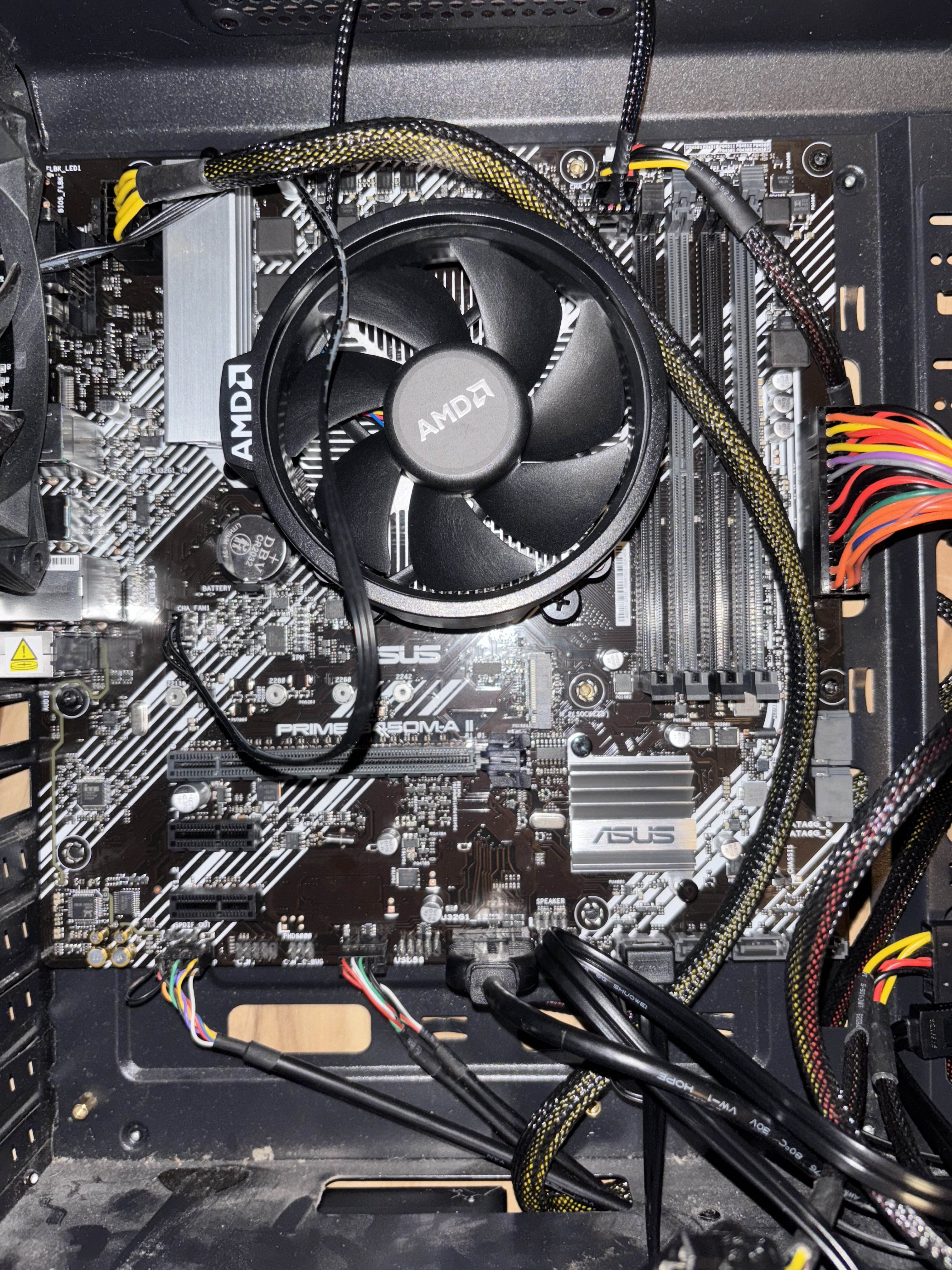

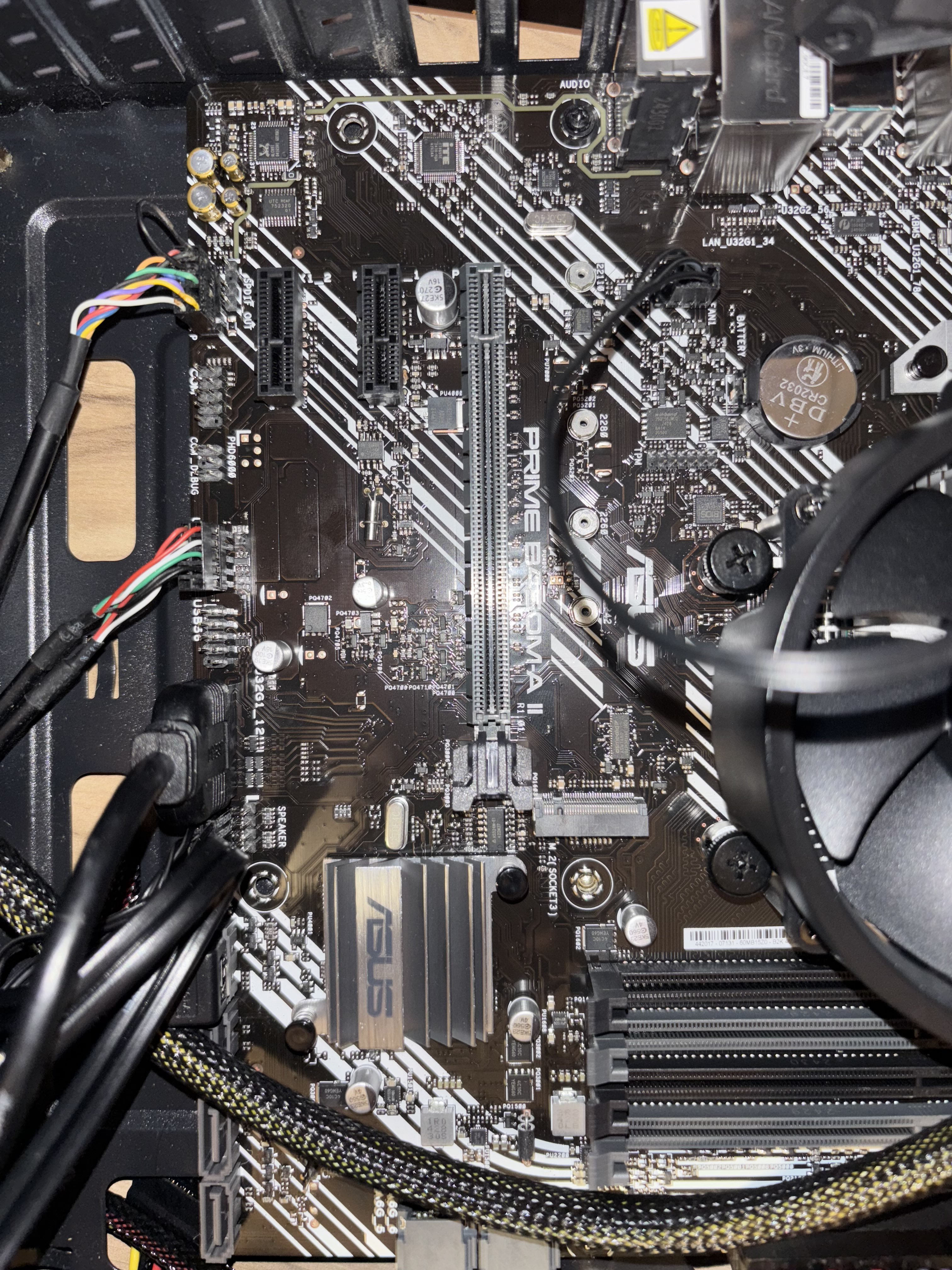

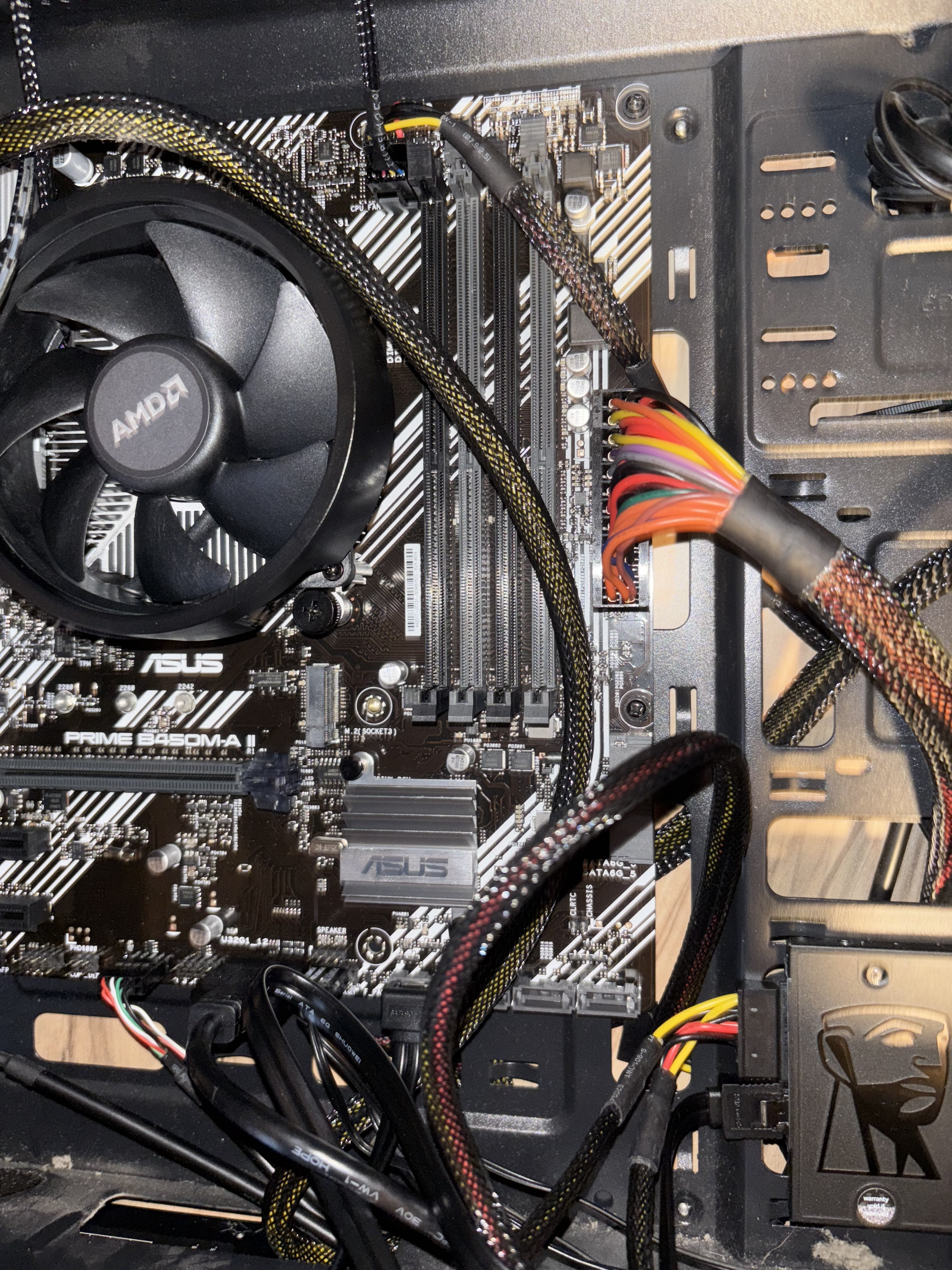

Hallo, danke für die schnellen Antworten:
Hier sind die Bilder. Achtet nicht auf die Schönheit, das kommt noch :D
Ohne RAM-Riegel wird der PC nicht starten. ;)
Reaktionen: djducky
Auf den Bildern fehlt der RAM, ohne kann das nichts werden falls du ihn nicht wegen der Bilder ausgebaut hast.

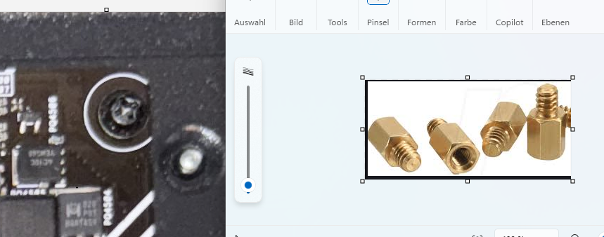

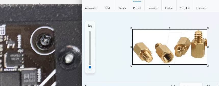

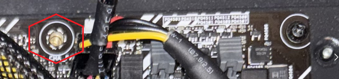

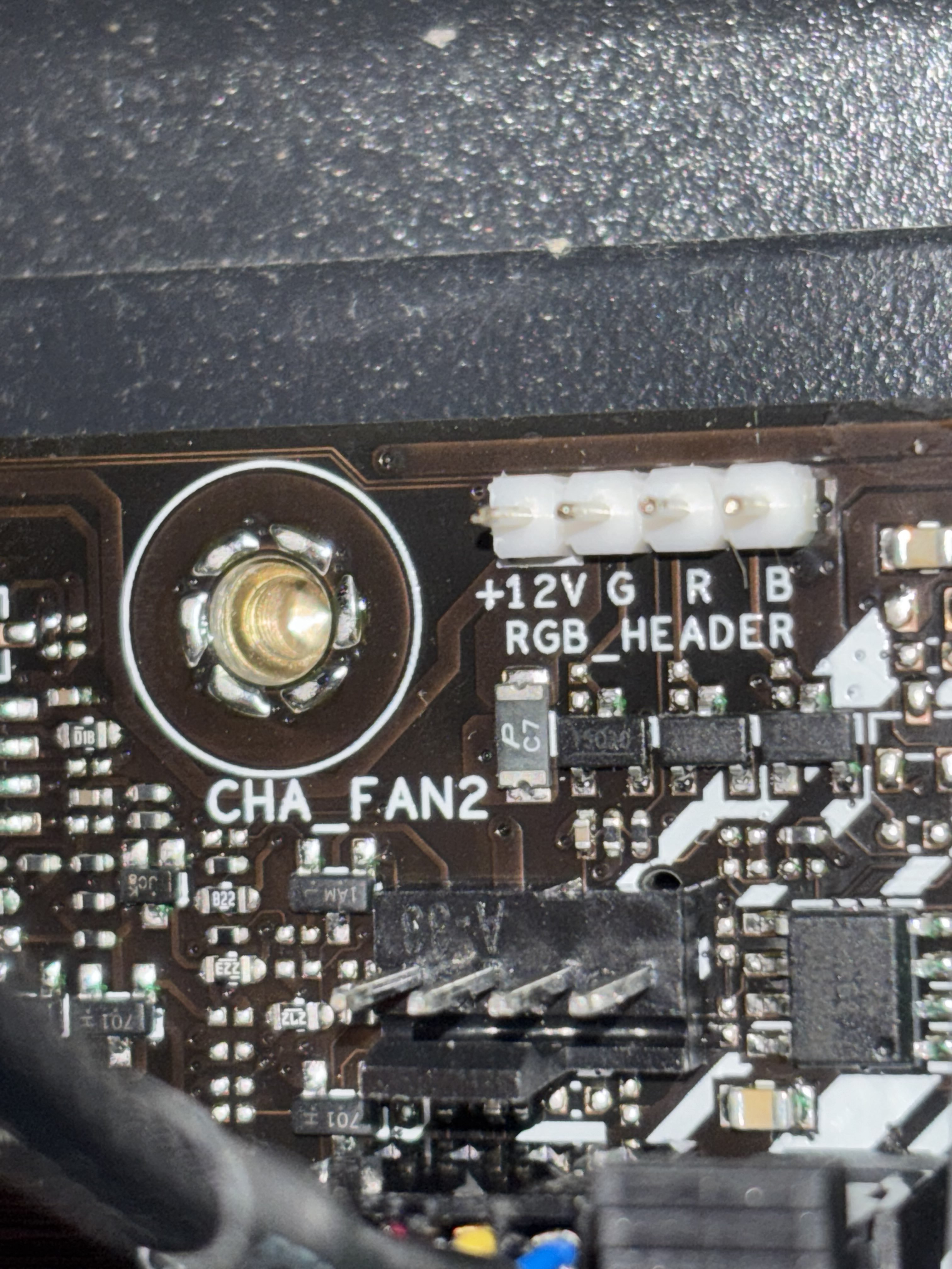

Ich sehe da keine Abstandshalter verbaut.
Da könnte einer falsch eingebaut sein?
Glaube, das täuscht, der links daneben ist vorhanden.

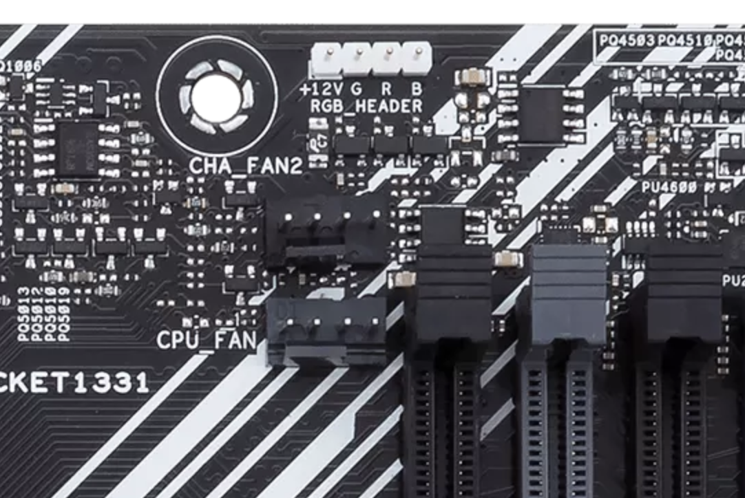

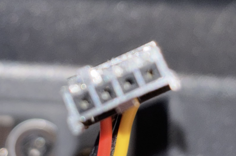

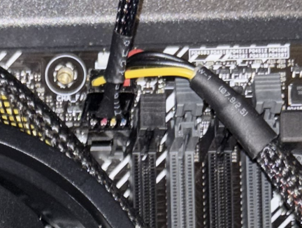

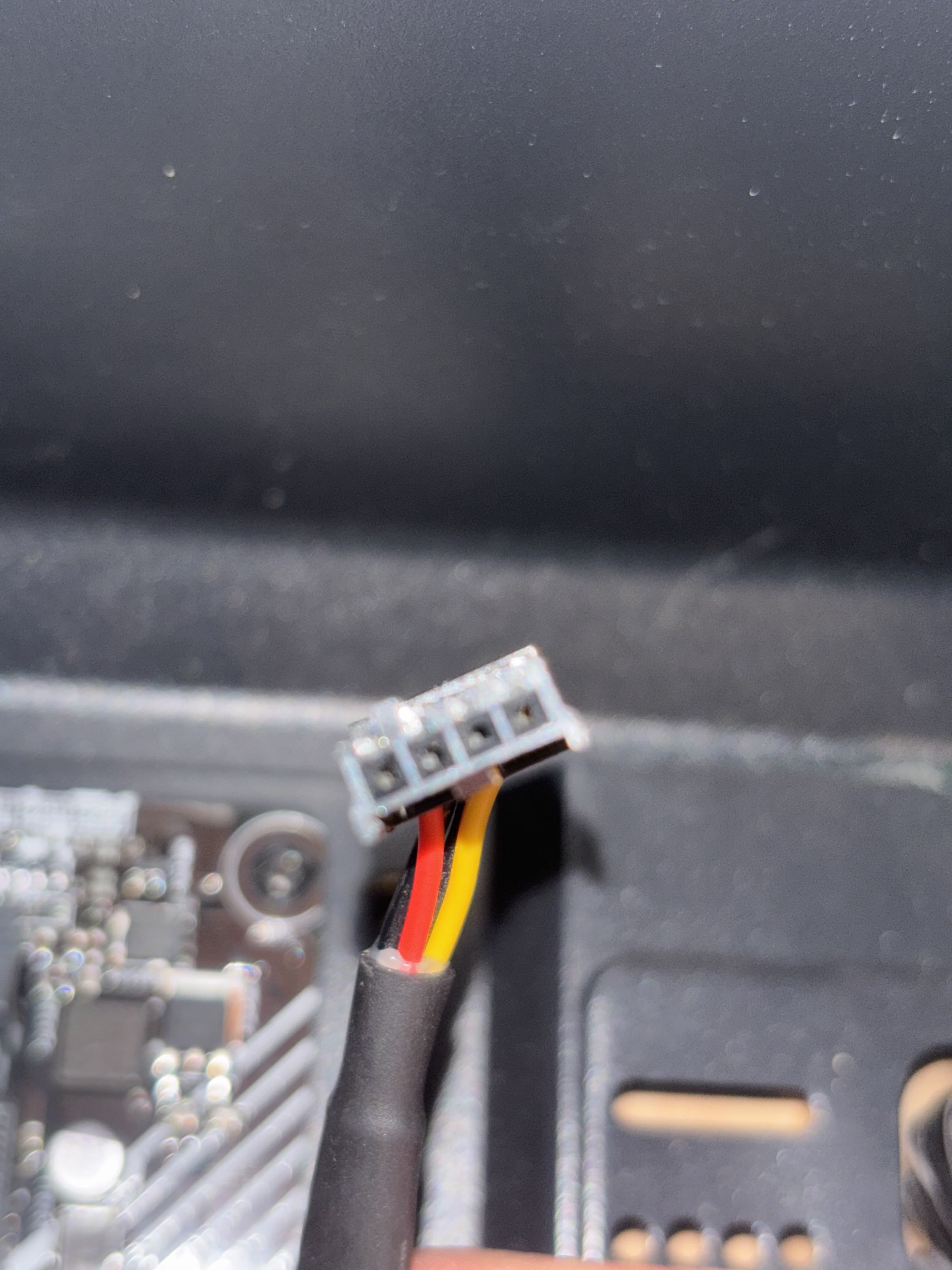

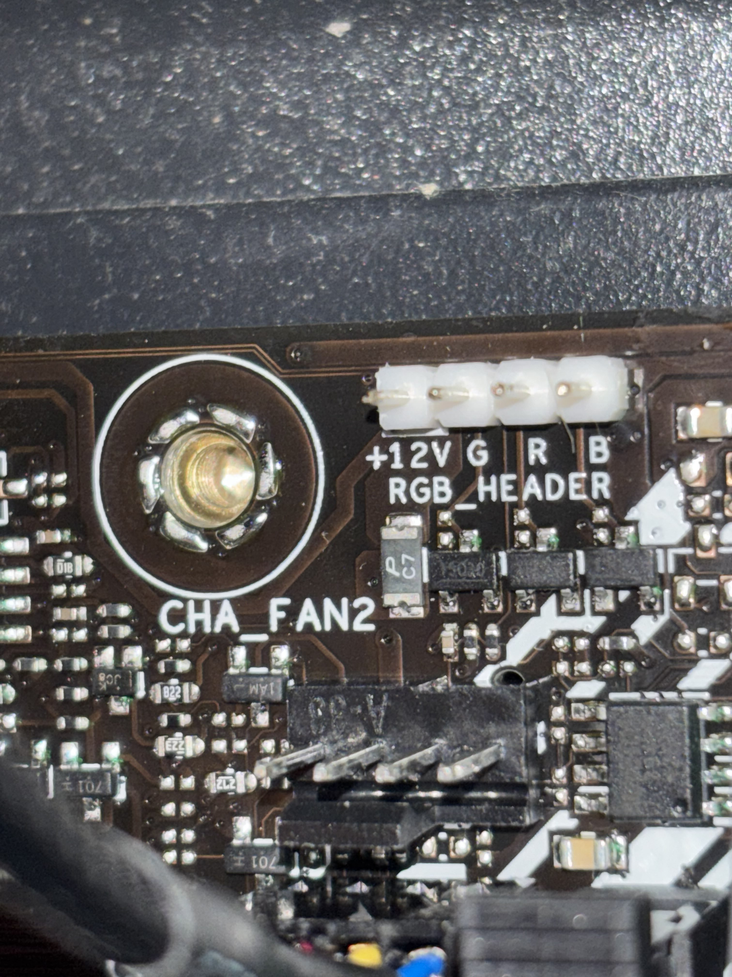

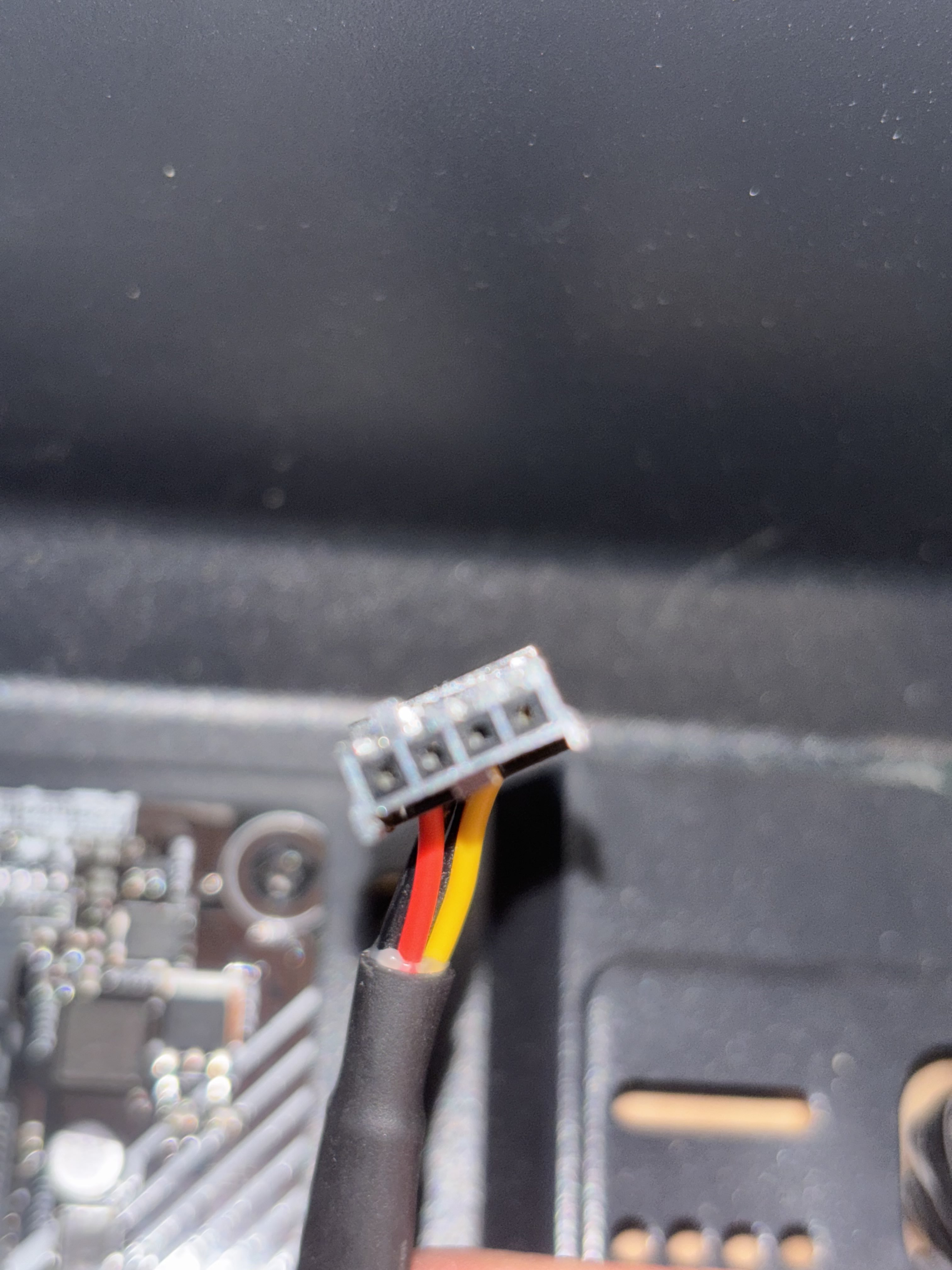

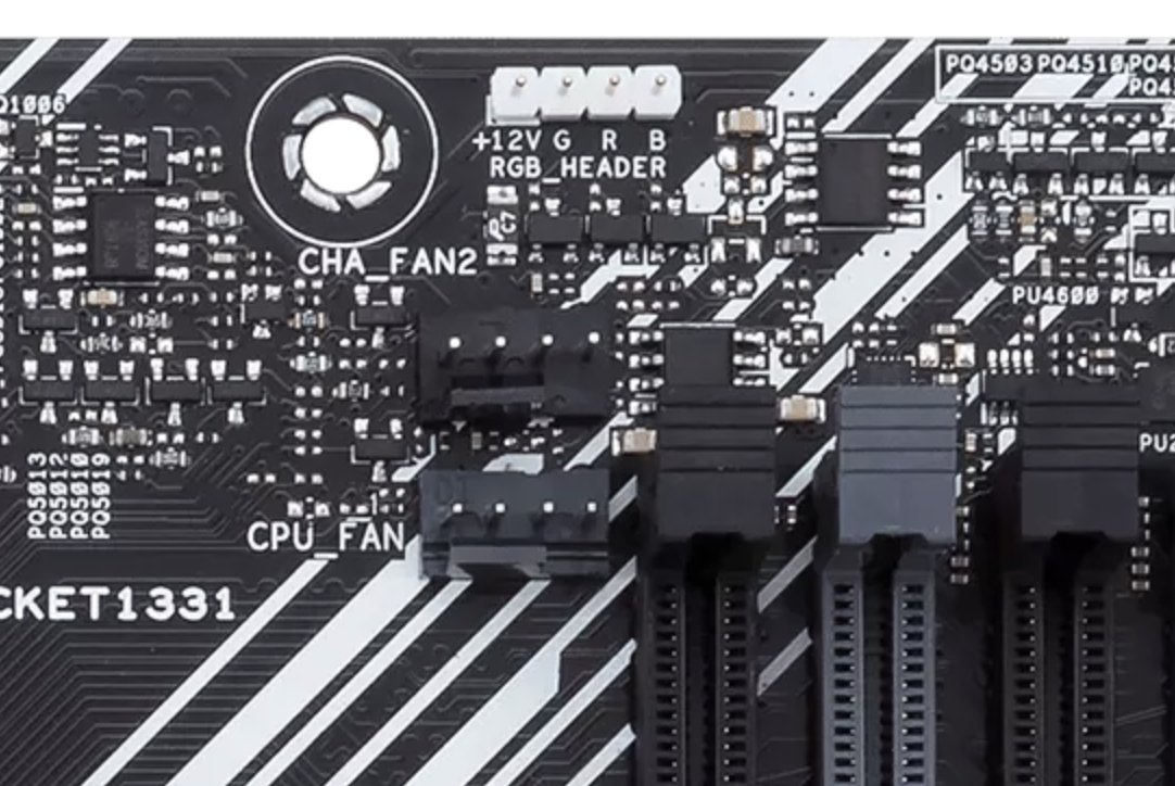

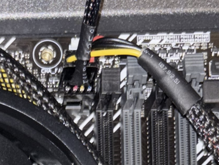

An dem Stecker schließt man z.B. ein Diskettenlaufwerk an, der gehört auf keinen Fall an FAN2
Lass den mal weg, wenn Du Glück hast, ist das Mainboard nicht beschädigt.
CU
